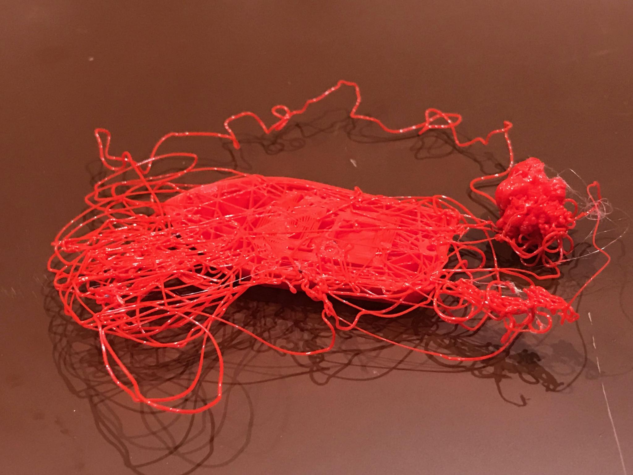

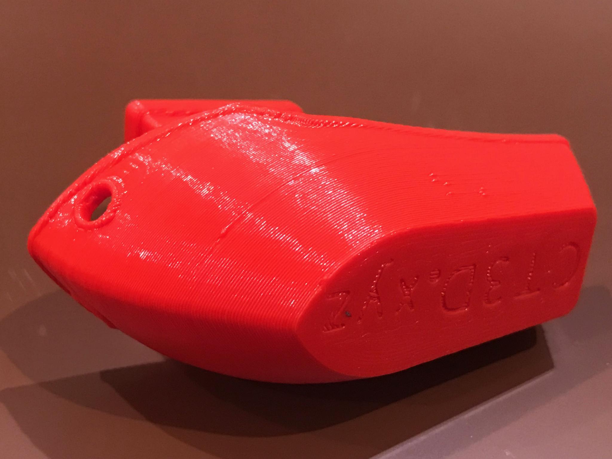

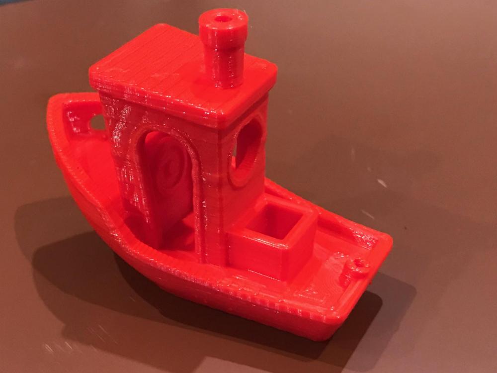

La U20 a terminé d'imprimer le 3DBenchy. Le résultat est ... comment dire ... étonnant !
Bon, en fait j'avais fait un petit test avec un fichier fourni dans la carte SD (petit cube), sans rien mettre sur la vitre. Et comme ça a bien tenu, je n'ai rien mis quand j'ai lancé le Benchy.
Quand je suis revenu dans mon bureau, cette jolie oeuvre d'art dansait une java effrénée avec la buse 🤗

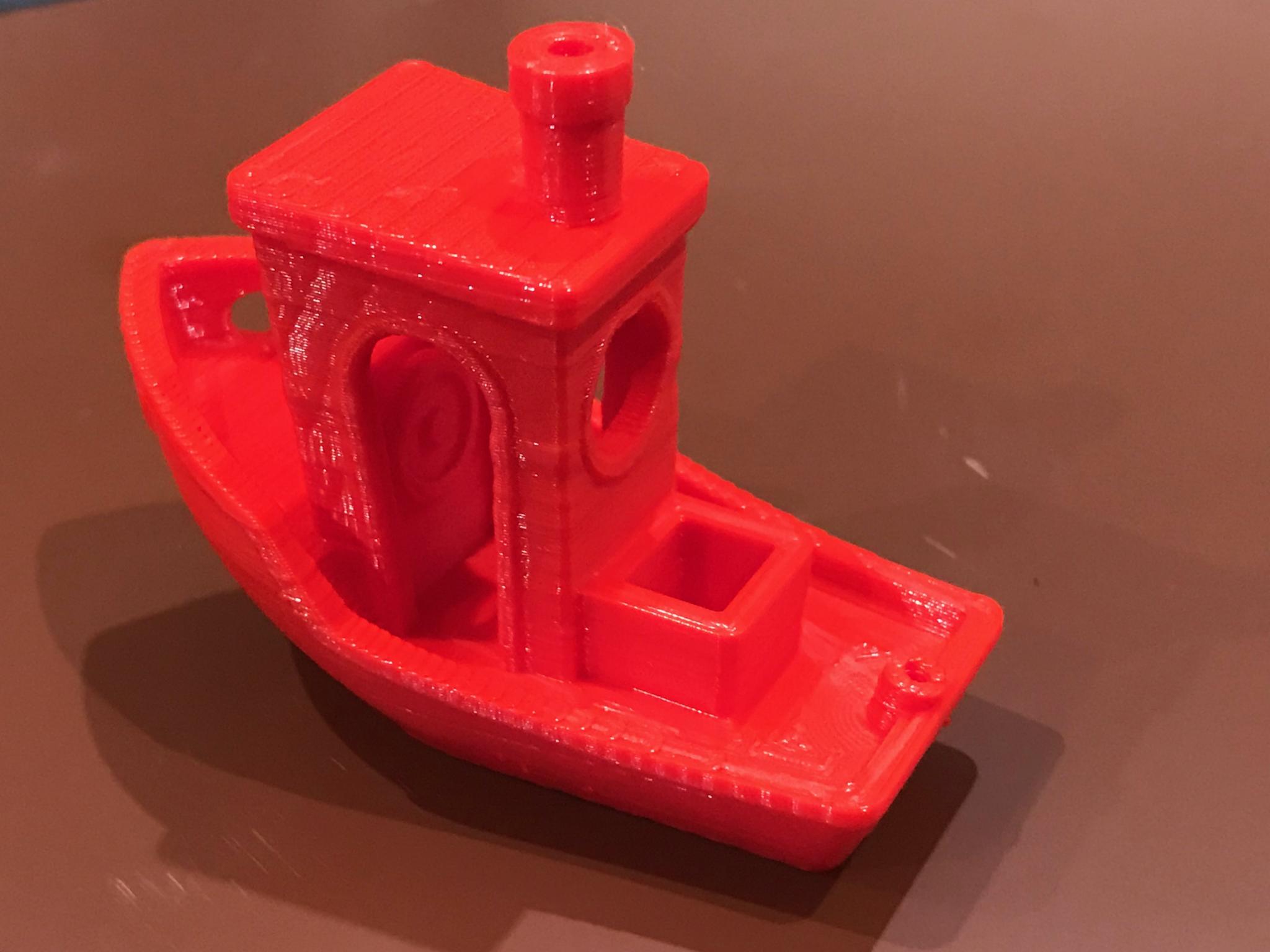

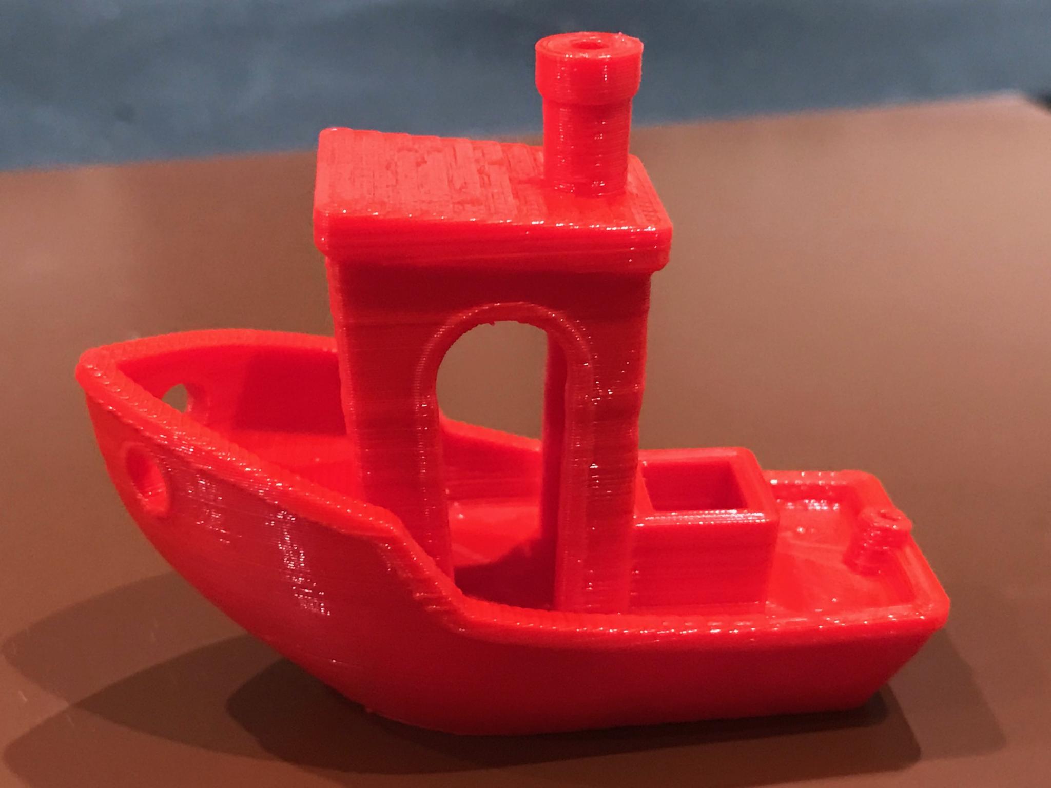

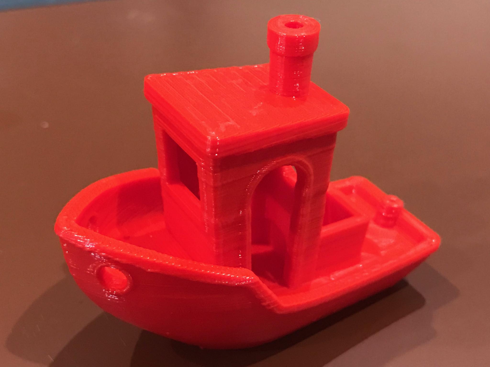

Après avoir stoppé l'impression et les avoir séparés (je sais, je n'ai pas de coeur), j'ai relancé depuis le début sans oublier de mettre de la laque sur la vitre.
Au passage, j'ai eu un truc bizarre. L'imprimante est bien revenu en home, mais elle est ensuite partie se perdre dans le coin opposé alors qu'elle n'avait rien à y faire. J'ai stoppé avant que ça ne dégénère, mais ça a refait la même chose ensuite.
Il a fallu que je reboote la U20 pour que le pb disparaisse. Weird.
En tous cas, la 2ème impression s'est très bien passée. Le résultat n'est pas parfait, mais c'est vraiment pas mal du tout (photos à la fin du message). Je vais quand même peut-être ajouter des smoothers à ma liste de courses.
Pour info, ça a été imprimé en 0.2mm, slicé avec Cura en utilisant le profil standard de la CR10 et sans aucun réglage spécifique. J'ai utilisé du filament PLA "romantic red" de chez Ice, avec une extrusion à 200°C et un bed à 60°.
Si vous avez des conseils pour améliorer le résultat, je suis preneur.

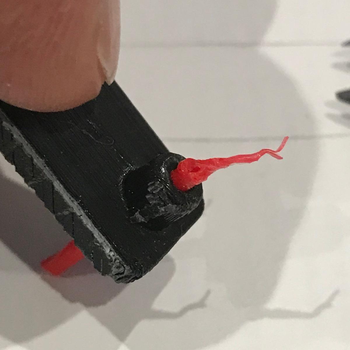

Encore une petite (més)aventure.
Après le Benchy, j'ai lancé l'impression des boutons pour le plateau. Elle s'est terminée il y a 20 min environ.
Et je viens de passer 15 min à essayer de retirer mon filament pour mettre du blanc...
En cause, la petite pièce plastique (imprimée, apparemment, dans une qualité très moyenne) qui a été ajoutée pour combler l'espace entre la roue crantée et l'entrée vers le PFTE. Le trou est beaucoup trop juste : mon filament, qui avait l'extrémité un peu boursouflée puisqu'il sortait de la tête d'impression, c'est retrouvé coincé. Impossible de le sortir, ni de le rerentrer. J'ai été obligé de le copuper, et de démonter l'extrudeur pour le sortir... Et j'ai dû y aller à la pince, et pas avec délicatesse.
Voilà comment il était au démontage :
Du coup, j'ai passé un petit foret dans le trou pour l'agrandir. Ca ne devrait plus me poser problème.
Y'a pas à dire. C'est tout un périple l'impression avec la U20 😅
