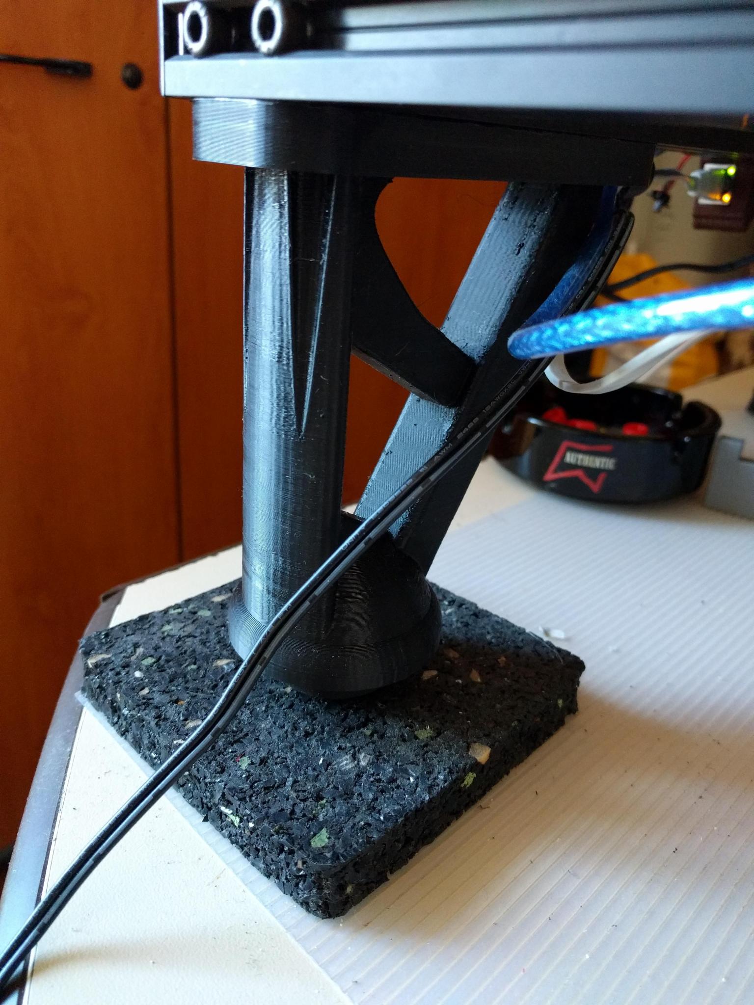

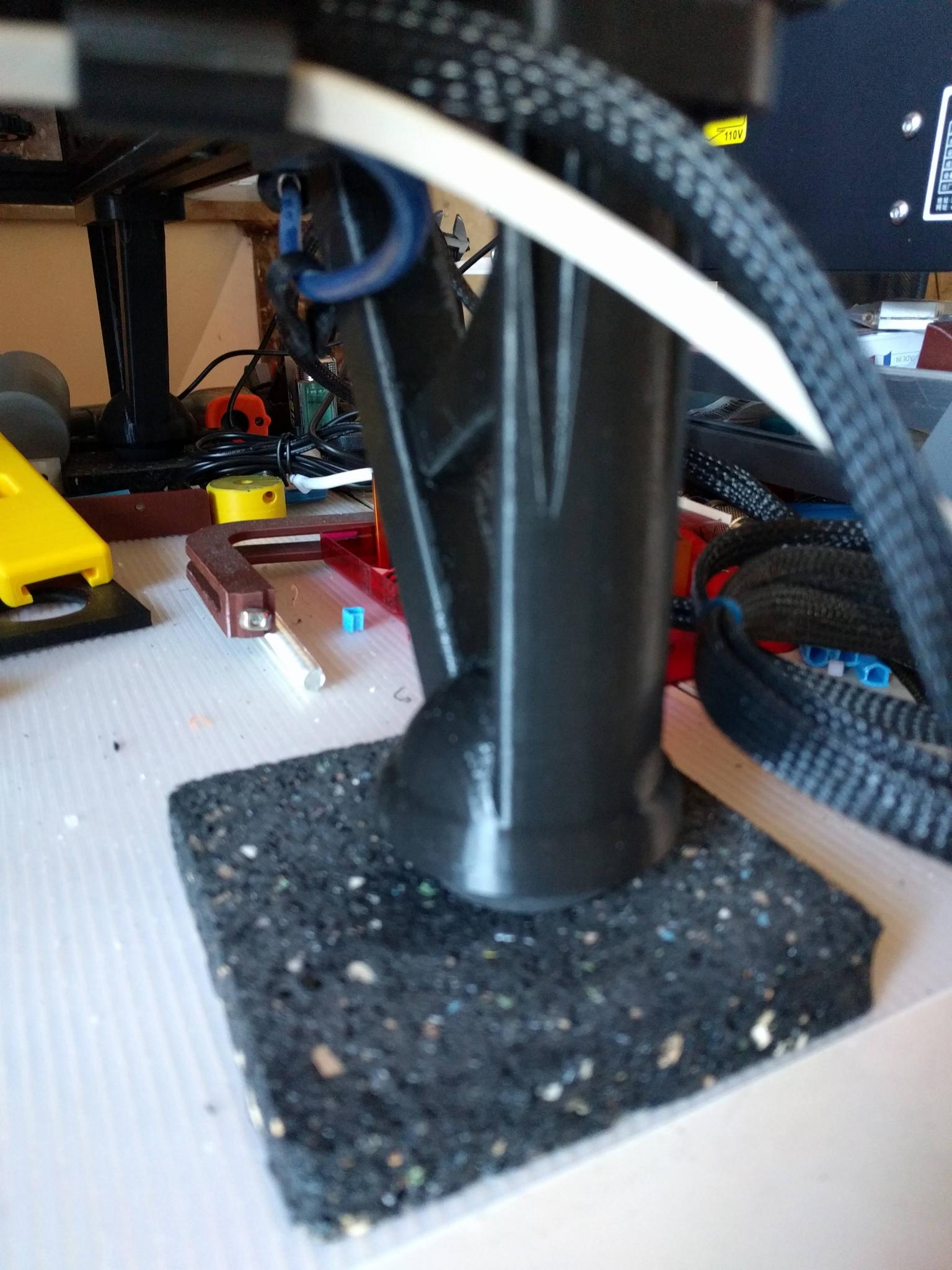

fran6p Posté(e) Septembre 24, 2018 Partager Posté(e) Septembre 24, 2018 (modifié) Le 23/09/2018 at 00:09, jmevrd a dit : Peut-être que quelqu'un sur le forum l'a fait et pourrait nous donner ses impressions. Je les avais installés au tout début de la réception de ma CR10, imprimé en PLA classique (ICE noir). C'est relativement efficace. Hormis la difficulté à insérer les deux pièces l'une dans l'autre et en craignant tout le long de cette installation de casser une des deux pièces. Avec ces "amortisseurs", la CR10 chaloupe grave: elle danse. Sous ces pièces étaient installés en plus des carrés de gomme d'agglomérat de morceaux de caoutchouc (plaque utilisée sous les machines à laver). Les vibrations se faisaient moins sentir car ma CR10 est posée sur mon bureau. C'est à mon avis efficace; un autre système "semblable" est celui que @Guizboy a conçu: des pieds "amortisseurs". J'ai depuis déjà un bon moment abandonné ces pièces pour les remplacer par des pieds supports permettant de rehausser la structure et incorporant dans leur base un balle de squash (2 points) : ça amortit encore plus les vibrations ainsi la CR10 bouge encore mais bien moins. Le 22/09/2018 at 12:12, Colinette a dit : Installer une vis de réglage de l'axe Z. Comme tu n'as pas précisé dans ton profil quel modèle tu possèdes (CR10 ou 10S: simple / double axe Z). C'est une pièce pas vraiment indispensable. A moins de devoir régler fréquemment ton axe X qui se dérèglerait et ne serait plus parallèle à la base / au profilé haut du portique. J'ai réglé le problème du double axe Z piloté par deux moteurs en en supprimant un et en entrainant les deux axes via une courroie GT2 (expliqué dans un autre post) par un seul moteur : depuis, plus aucun décalage de l'axe X . Modifié (le) Septembre 24, 2018 par fran6p orthographe Lien vers le commentaire Partager sur d’autres sites More sharing options...
