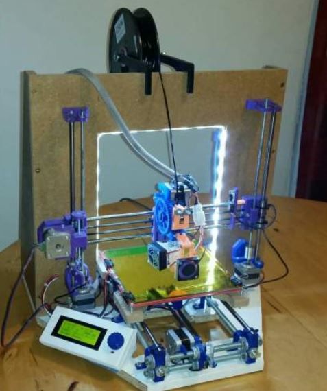

zesteph Posté(e) Janvier 12, 2016 Partager Posté(e) Janvier 12, 2016 Bonjour à toutes et tous Voila j'ai un dilemme. Je voudrais me lancer dans le monde de l imp 3D (étrange sur ce forum ) Je pensais partir sur le kit dagoma à 299€ mais pas loin de chez moi une personne vend une prusa montée cf photo à un tarif presque identique. La personne m'a montré une impression de cette imprimante qui est très bien (pour moi du moins). Elle est équipé d'une hotend e3d v5 avec buse en 0.4 pour fil 3mm . Fourni avec deux autres tête : d'impression e3d v6 une avec buse en 0.3 pour fil 1.75mm, et une autre tête e3d avec buse en 0.8 pour fil 3mm Elle est équipée d'un plateau chauffant pour imprimer soit du PLA ou de l ABS . La question, est ce judicieux de partir sur une imprimante montée par un autre (sachant que la personne m'aidera sur les réglages futurs)? Ou de partir sur un kit dagoma de base? Merci d'avance Lien vers le commentaire Partager sur d’autres sites More sharing options...
lv-esad Posté(e) Janvier 12, 2016 Partager Posté(e) Janvier 12, 2016 Va la voir, demande à ce qu'il lance un print, si ça imprime correctement fonce dessus Lien vers le commentaire Partager sur d’autres sites More sharing options...

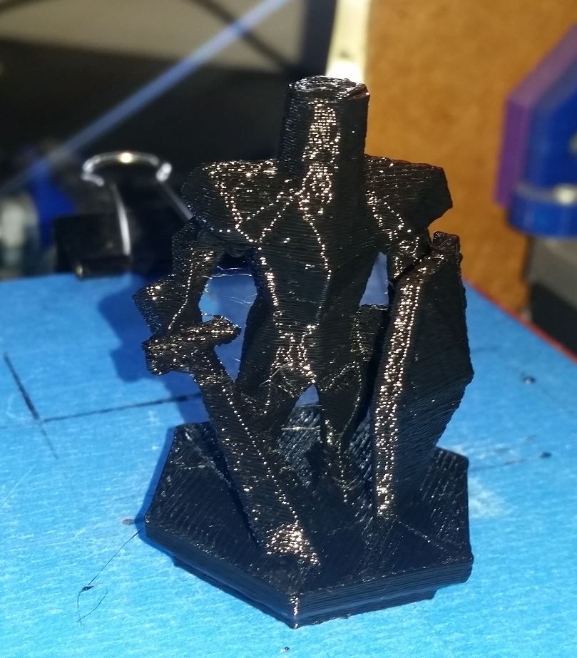

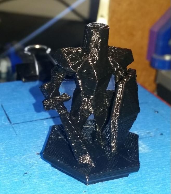

zesteph Posté(e) Janvier 12, 2016 Auteur Partager Posté(e) Janvier 12, 2016 une impression faite hier soir avec pour me montrer. cela me semble bien (mais comme dis suis debutant++) Lien vers le commentaire Partager sur d’autres sites More sharing options...
lv-esad Posté(e) Janvier 12, 2016 Partager Posté(e) Janvier 12, 2016 C'est plutôt bien, tu aura quelques réglages à faire, mais son bâti à l'air solide. Je partirai dessus Lien vers le commentaire Partager sur d’autres sites More sharing options...

zesteph Posté(e) Janvier 12, 2016 Auteur Partager Posté(e) Janvier 12, 2016 LV-esad tu parles de quelques réglages, tu entends quoi par la? l'impression n'est pas top? Lien vers le commentaire Partager sur d’autres sites More sharing options...
garcmi Posté(e) Janvier 12, 2016 Partager Posté(e) Janvier 12, 2016 apparemment, c'est une impression en mode rapide, 0.2mm Il n'apparait pas de défaut majeur (à mon avis) mail quelques réglages et une impression plus fine devrait aller. De toute façon, il y a aussi des réglages avec une Dagoma et avec n'importe quelle imprimante (c'est instructif). Elle m'a l'air pas mal pour le prix, pas mal d'évolution déjà faites et un plateau chauffant (que n'a pas la Dagoma). Prévoir peu être un capteur autolevel en plus (je ne vois pas sur la photo si il y est). Moi, je foncerai Lien vers le commentaire Partager sur d’autres sites More sharing options...
Tircown Posté(e) Janvier 12, 2016 Partager Posté(e) Janvier 12, 2016 (modifié) Idem, elle a l'air bien équipée. Par rapport à une DAGOMA elle a de plus un écran de réglage, le lit chauffant, 2 autres têtes qui valent chacune 10% du prix (c'est même étonnant qu'il les donne avec), et surtout elle a déjà fonctionné . Modifié (le) Janvier 12, 2016 par Tircown Lien vers le commentaire Partager sur d’autres sites More sharing options...
lv-esad Posté(e) Janvier 13, 2016 Partager Posté(e) Janvier 13, 2016 Il y a 14 heures, Tircown a dit : Idem, elle a l'air bien équipée. Par rapport à une DAGOMA elle a de plus un écran de réglage, le lit chauffant, 2 autres têtes qui valent chacune 10% du prix (c'est même étonnant qu'il les donne avec), et surtout elle a déjà fonctionné . Les e3d valent 4$ l'unitée frais de port inclu, c'est pas ça qui fait le prix de la machine ^^ Je commencerais par baisser la température d'un poil, pour virer tout les poils de oozing. Et p'tre revoir le retract, sinon c'est chouette comme print Lien vers le commentaire Partager sur d’autres sites More sharing options...
