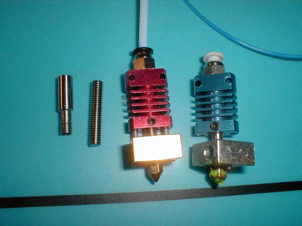

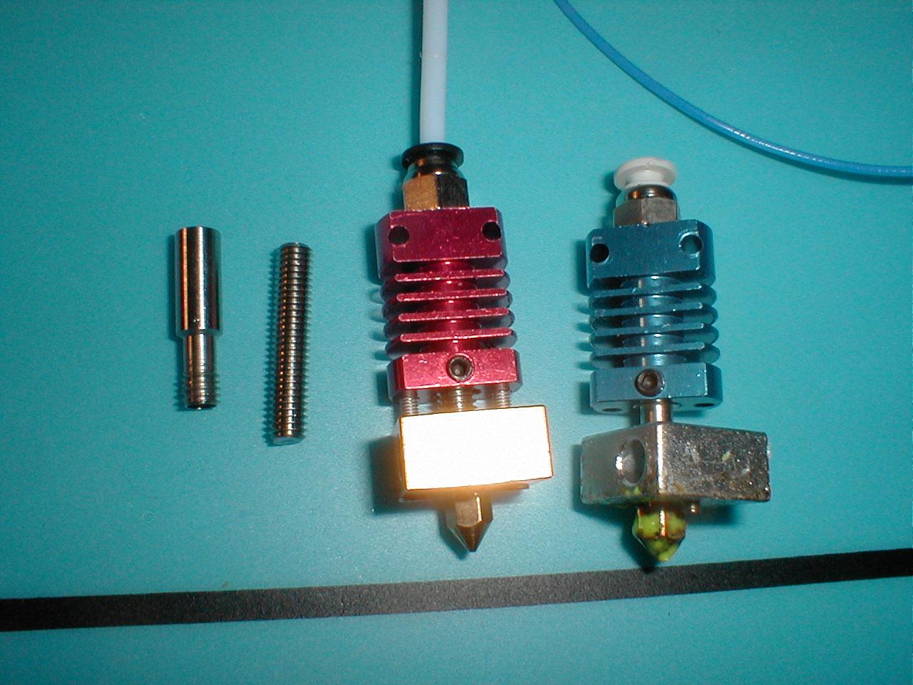

rmlc460 Posté(e) Octobre 21, 2018 Partager Posté(e) Octobre 21, 2018 Mouais, c'est assez incompréhensible, ton histoire. Pour info, tu peux checker précisément et dans le détail ce que tu as fait au niveau de la tête? Parce que dans tout ce que tu racontes, l'extrudeur ne semble pas en cause. Dommage que Montbéliard soit aussi loin de Tlse, j'aimerais bien voir ça de plus près! Lien vers le commentaire Partager sur d’autres sites More sharing options...
Murphy Posté(e) Octobre 21, 2018 Partager Posté(e) Octobre 21, 2018 (modifié) Thise n'est qu'à 75km de Montbéliard. Bref j'ai changé la tête d'origine pour une nouvelle. J'ai vérifié que le tube va bien en contact sur la buse en mesurant. Rien n'y fait. Voici l'ancienne (en bleu) et la nouvelle monté (en rouge). J'en ai une deuxième que je suis en train de modifier avec un tube fileté de Anet. Avant montage, j'ai vérifié la buse de la nouvelle, c'est bien du 0,4. Modifié (le) Octobre 21, 2018 par Murphy Lien vers le commentaire Partager sur d’autres sites More sharing options...
rmlc460 Posté(e) Octobre 21, 2018 Partager Posté(e) Octobre 21, 2018 Pour info, j'ai écrit Tlse=Toulouse, c'est pas la même sauce! Le bout de ton tube est vraiment nickel, coupé avec un cutter neuf , sans écrasement??? Tu as essayé d'extruder sans qu'il soit raccordé à la buse? Si le fil sort, c'et que c'est bien au niveau de la buse que ça merde. Utilise exclusivement le tube fileté déjà équipé de téflon, comme celui de droite. Et vérifie que la buse est bien aux alentour de 210° avec un thermomètre IR, on ne sait jamais, ça peut aussi venir de la résistance qui serait défectueuse, ou même sonde, qui peut renvoyer une info erronée. Parce qu'après, il ne reste plus que la carte mère qui ne gèrerait pas bien l'info... Lien vers le commentaire Partager sur d’autres sites More sharing options...

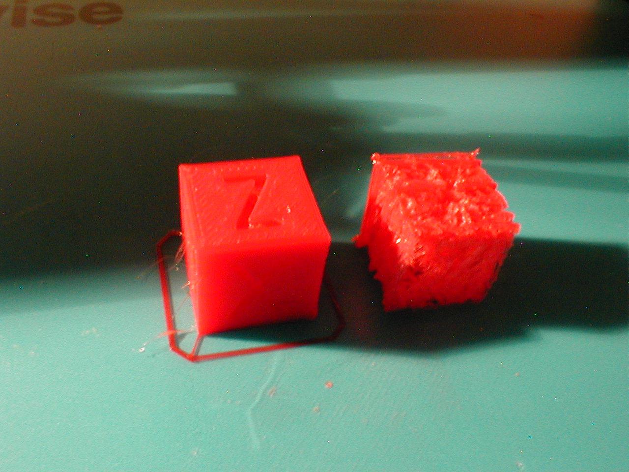

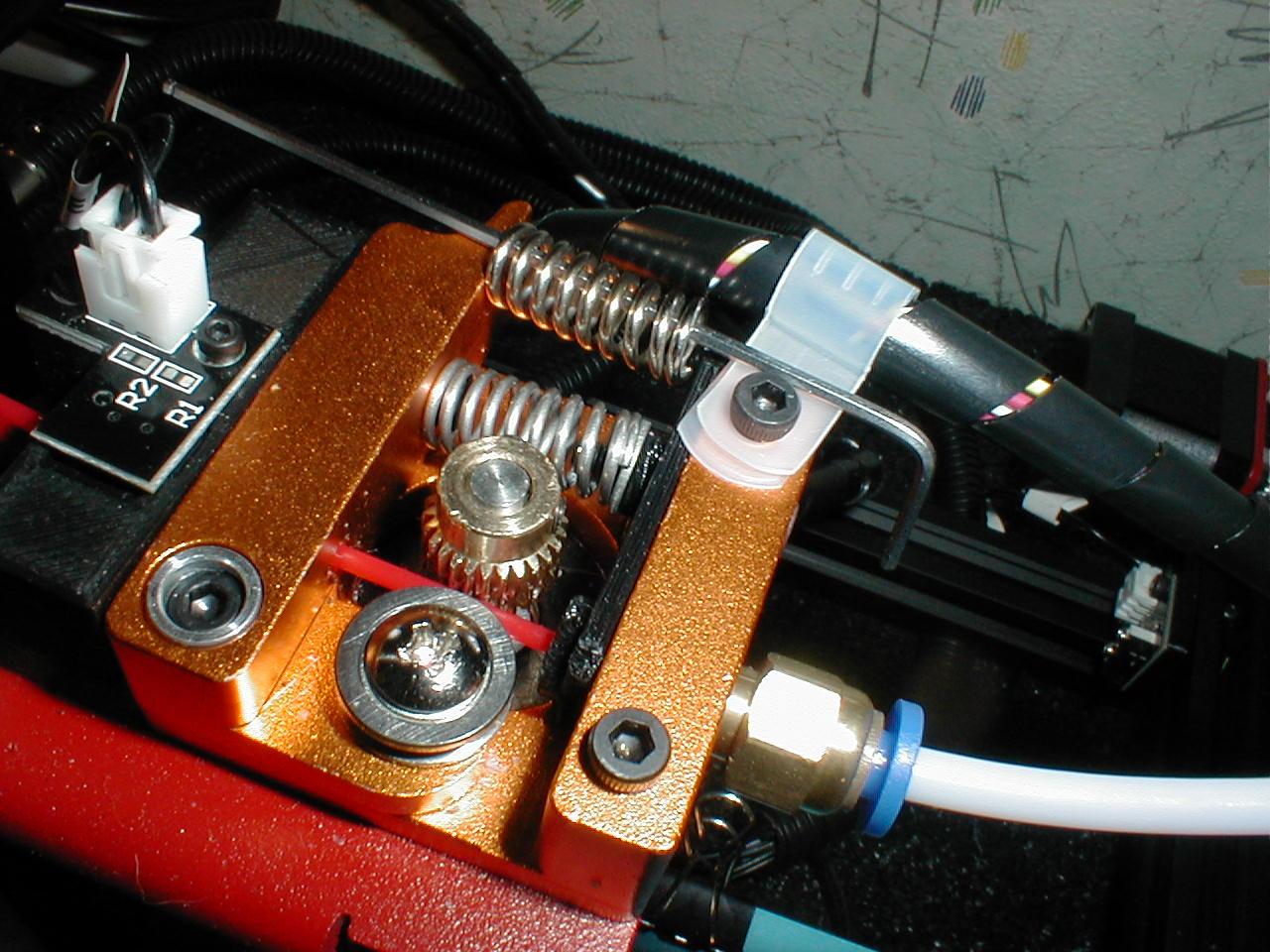

Murphy Posté(e) Octobre 21, 2018 Partager Posté(e) Octobre 21, 2018 (modifié) C'est vrai elle venait d'Allemagne car j'ai stocké justement le carton au cas où. Pour l'instant j'ai refait des test. Test de l'extrudeur avec uniquement le fil et ça sort pas très vite. En fait fil enlvé je me rend compte que le ressort a beaucoup de jeu à vide. Je tente d'intercaler une rondelle puis je me rappelle qu'il doit me rester d'autres ressorts. En fait j'en ai un de même diamètre mais 5mm plus long. Je remplace dont celui d'origine et là c'est vraiment tendu. Le fil sort à grande vitesse. Je remonte tout et je teste en ce moment sur le cube. Modifié (le) Octobre 21, 2018 par Murphy Lien vers le commentaire Partager sur d’autres sites More sharing options...
Murphy Posté(e) Octobre 21, 2018 Partager Posté(e) Octobre 21, 2018 (modifié) Et voilà le résultat. Bref plus qu'à regler comme il faut la vitesse d'extrudeur maintenant. Moralité, toujours garder les cartons d'origine mais quand même essayer de trouver une solution soit-même. C'est quand même plus simple qu'un litige Paypal. Modifié (le) Octobre 21, 2018 par Murphy Lien vers le commentaire Partager sur d’autres sites More sharing options...
CacaoTor Posté(e) Octobre 21, 2018 Partager Posté(e) Octobre 21, 2018 (modifié) il y a 13 minutes, Murphy a dit : Et voilà le résultat. Bref plus qu'à regler comme il faut la vitesse d'extrudeur maintenant. Moralité, toujours garder les cartons d'origine mais quand même essayer de trouver une solution soit-même. C'est quand même plus simple qu'un litige Paypal. Vu le bordel que ça a été, tout est relatif et question de patience. Sinon, ma piste était tout sauf déconnante. Content que tu puisse imprimer néanmoins. Modifié (le) Octobre 21, 2018 par CacaoTor Lien vers le commentaire Partager sur d’autres sites More sharing options...

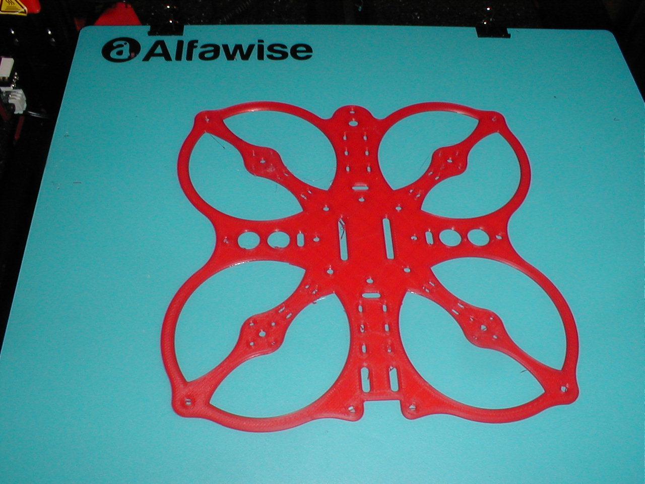

Murphy Posté(e) Octobre 22, 2018 Partager Posté(e) Octobre 22, 2018 (modifié) Moi aussi. J'ai calibré l'extrudeur sur 50mm à 100 et j'ai 51/52mm de déplacement du fil. Donc dans le programme je règle à 95% pour l'instant. Ce matin j'ai pu imprimer ce châssis de drone pour un copain. Quasiment 3 heures. Il me reste à faire la partie supérieure plus simple. Modifié (le) Octobre 22, 2018 par Murphy Lien vers le commentaire Partager sur d’autres sites More sharing options...
Kawasakix Posté(e) Novembre 15, 2018 Partager Posté(e) Novembre 15, 2018 Le 21/10/2018 at 22:55, Murphy a dit : .... Pour l'instant j'ai refait des test. Test de l'extrudeur avec uniquement le fil et ça sort pas très vite. En fait fil enlvé je me rend compte que le ressort a beaucoup de jeu à vide. Je tente d'intercaler une rondelle puis je me rappelle qu'il doit me rester d'autres ressorts. En fait j'en ai un de même diamètre mais 5mm plus long. Je remplace dont celui d'origine et là c'est vraiment tendu. Le fil sort à grande vitesse. Je suis content pour toi que tu aies trouvé une solution. Toutefois, ton pignon denté m'intrigue. On a l'impression qu'il y a un épaulement sous la denture et que celle-ci n'est pas en bon contact avec le filament. Est-ce un effet d'optique ? Pignon monté trop haut ? Mon extrudeur lui, est en plastique et comme je préfère le métal pour l'imprimante, je me suis commandé cet extrudeur Le filament semble bien guidé et la couleur rouge que j'ai choisie correspond d'avantage à celle de l'imprimante. Lien vers le commentaire Partager sur d’autres sites More sharing options...
Klug Posté(e) Novembre 18, 2018 Partager Posté(e) Novembre 18, 2018 Je me demande si je ne vais pas acheter un pack de ressorts pour les avoir (et faire des essais). @Murphy, tu sais nous dire des choses sur celui que tu as utilisé ? Longueur, diamètre, éventuellement diamètre du fil... Lien vers le commentaire Partager sur d’autres sites More sharing options...
