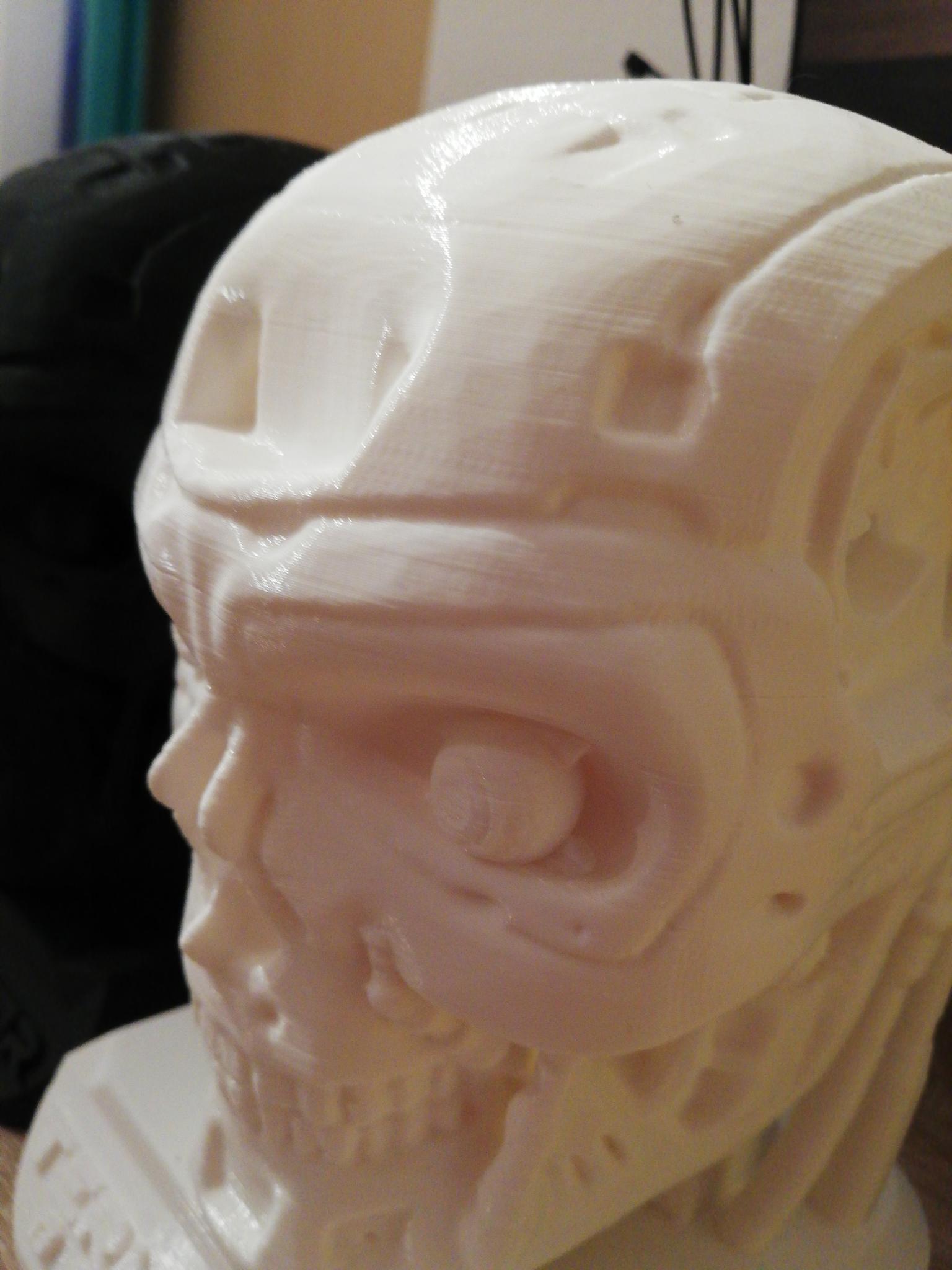

Benzine Posté(e) Octobre 19, 2018 Partager Posté(e) Octobre 19, 2018 (modifié) Moi j'ai tous d'origine, lit, buse ect et pas de problème, juste un bon réglages de toutes les roulettes et aussi le roulement pour tenir le haut de la tige filetée de l'axe Z qui empêchait l'imprimente d'aller jusqu'en haut. J'ai essayé un calibrage et ça à plus foutu la merde au niveau finition alors que parfait. Rien toucher au flow non plus dans cura. . A part les ventilo qui font du bruit...elle est top cette machine (120heures environ). Vous en pensez quoi ? Modifié (le) Octobre 19, 2018 par Benzine 1 Lien vers le commentaire Partager sur d’autres sites More sharing options...
PrBifidus Posté(e) Octobre 19, 2018 Partager Posté(e) Octobre 19, 2018 Pour faire des figurines, tu n'as pas besoin de calibrer. les dimensions ne sont pas, très importantes. C'est l'aspect général qui,compte. Mais si tu fais des pièces techniques, pour remplacer une pièce cassée, ou une qui doit s'adapter sur un matériel existant, c'est autre chose. Si tes dimansions ne sont pas correctes, tu es bien dans la mouise... Lien vers le commentaire Partager sur d’autres sites More sharing options...

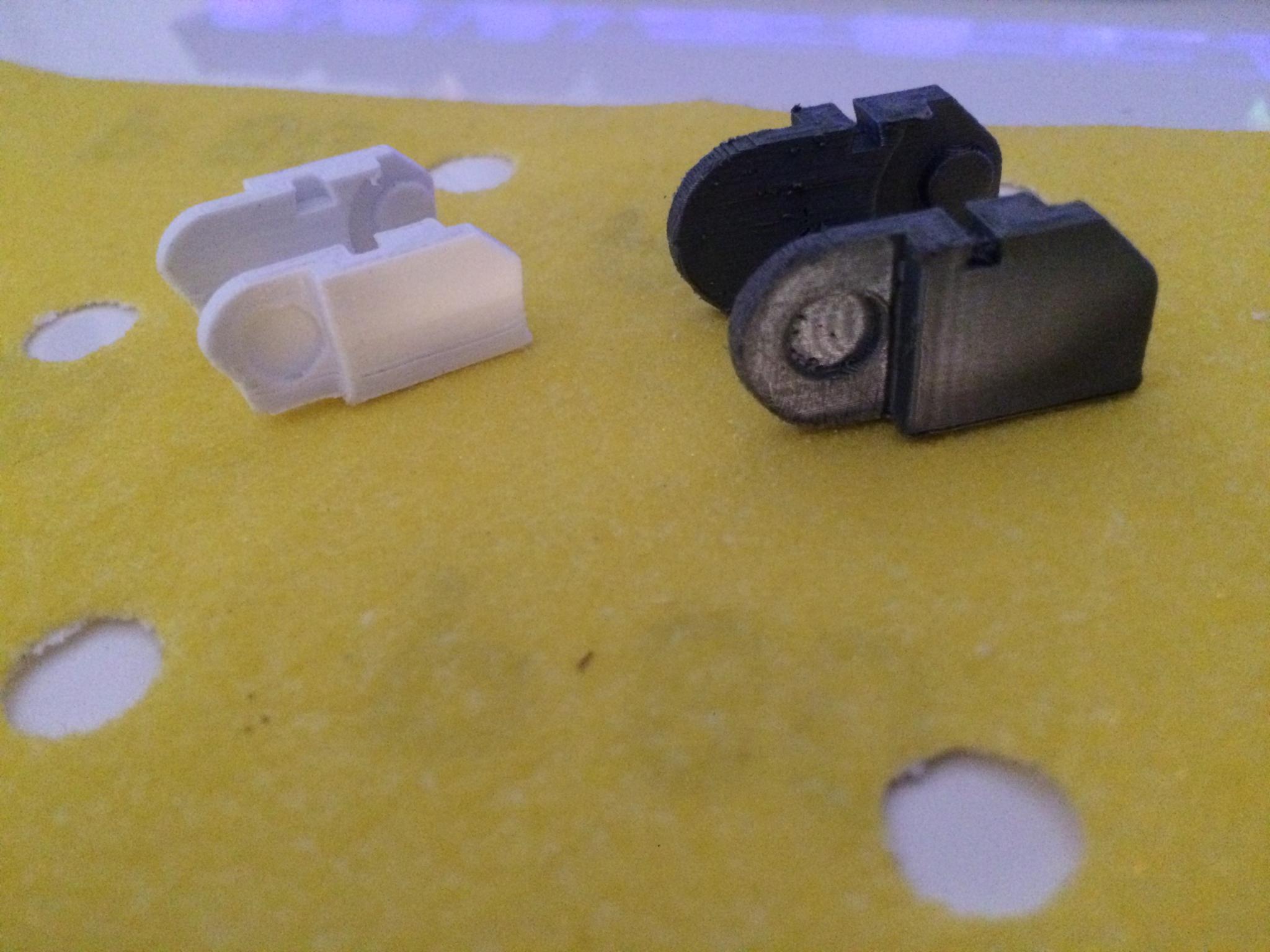

yaya56 Posté(e) Octobre 19, 2018 Partager Posté(e) Octobre 19, 2018 (modifié) je vien de refaire mes test 3 fois, 1ere - 50 mm demander (j'ai oublier de mettre la distance sur 10 ^^) 51 engloutie 2eme - 100 mm demander 99 engloutie 3eme - 100 mm demander 100 mm engloutie je pense qu'il faut faire une moyenne donc je suis plutôt correcte et benzine je comprend que ca change pareil pour moi apres réglage des step jai un souci pour me former sur fusion 360 jai commencer un chaine cable pour le cable de l'extrudeur sur notre capricieuse alfawise (je vous transmettrais les fichier une fois bien réglé les défaut) sur la photos on voit une pièce grise, téléchargé sur thingiverse que javais imprimé sans réglage du step et elle est propre mais c'était sur le plateau d'origine buildtak la piece blanche est une copie que jai dessiner pour l'adapter au "rail" que jai dessiner ^pour l'alfawise, imprimer sur du simple verre et le resultat est moin bon surement du au faite que ma piece est plus petite déja, et apres je penche sur des réglage dans cura, si vous avez des idée n'hésiter pas j'ai poster mon soucis dans "entraide" Modifié (le) Octobre 19, 2018 par yaya56 1 Lien vers le commentaire Partager sur d’autres sites More sharing options...

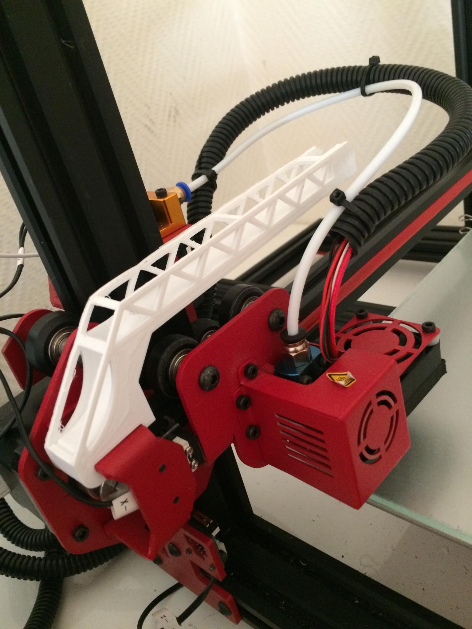

PrBifidus Posté(e) Octobre 19, 2018 Partager Posté(e) Octobre 19, 2018 Elle est pas mal ton échelle de pompier. J'ai hâte de voir ce que ça donnera au final. Pour ta pièce, il y a juste l'état de surface qui pose problème ou il y a autre chose ? 1 Lien vers le commentaire Partager sur d’autres sites More sharing options...
rmlc460 Posté(e) Octobre 19, 2018 Partager Posté(e) Octobre 19, 2018 Je suis con, ou bien ça ne sert vraiment à rien, cette passerelle? Une chaine d'alim du X, c'est horizontal, et surtout derrière les montants, non? Et ça a besoin d'une autre chaîne en Z... 1 Lien vers le commentaire Partager sur d’autres sites More sharing options...
Benzine Posté(e) Octobre 19, 2018 Partager Posté(e) Octobre 19, 2018 il y a une heure, rmlc460 a dit : Je suis con, ou bien ça ne sert vraiment à rien, cette passerelle? Une chaine d'alim du X, c'est horizontal, et surtout derrière les montants, non? Et ça a besoin d'une autre chaîne en Z... Ouais c'est quoi cette échelle de pompier?!?!?! Lien vers le commentaire Partager sur d’autres sites More sharing options...
Benzine Posté(e) Octobre 19, 2018 Partager Posté(e) Octobre 19, 2018 (modifié) Il y a 2 heures, PrBifidus a dit : Elle est pas mal ton échelle de pompier. J'ai hâte de voir ce que ça donnera au final. Pour ta pièce, il y a juste l'état de surface qui pose problème ou il y a autre chose ? Modifié (le) Octobre 19, 2018 par Benzine Je sais pas faire des citations 😂🤣 Lien vers le commentaire Partager sur d’autres sites More sharing options...
yaya56 Posté(e) Octobre 19, 2018 Partager Posté(e) Octobre 19, 2018 (modifié) mdr c'est vrai que ça fait penser a une échelle de camion pompier ^^ pk derriere les montant? je compte y faire passer les câble élec pas le teflon ( je me disait que le teflon serait mieux seul ) et j'ai pas trouver d'autre point d’accroche et la passerelle c'est pour rigidifier un peu car j’estime que la parti articulé est inutile au début PS : je précise que je suis un noob en la matière, impression 3d et fusion 360 je découvre ^^ Modifié (le) Octobre 19, 2018 par yaya56 Lien vers le commentaire Partager sur d’autres sites More sharing options...
yaya56 Posté(e) Octobre 19, 2018 Partager Posté(e) Octobre 19, 2018 Il y a 2 heures, PrBifidus a dit : Elle est pas mal ton échelle de pompier. J'ai hâte de voir ce que ça donnera au final. Pour ta pièce, il y a juste l'état de surface qui pose problème ou il y a autre chose ? c'est surtout pour que les arrête soit le plus parfait possible pour que les piece s'emboite bien Lien vers le commentaire Partager sur d’autres sites More sharing options...
rmlc460 Posté(e) Octobre 19, 2018 Partager Posté(e) Octobre 19, 2018 (modifié) https://www.thingiverse.com/thing:2757810 https://www.thingiverse.com/thing:2813409 https://www.thingiverse.com/thing:2507573 Modifié (le) Octobre 19, 2018 par rmlc460 Lien vers le commentaire Partager sur d’autres sites More sharing options...
yaya56 Posté(e) Octobre 19, 2018 Partager Posté(e) Octobre 19, 2018 merci pour les lien rmlc mais les 2 premier lien sont des chaines pour l'axe z non? le 3eme a l'aire d’être pour l'extrudeur et il est bien devant les montant Lien vers le commentaire Partager sur d’autres sites More sharing options...
rmlc460 Posté(e) Octobre 19, 2018 Partager Posté(e) Octobre 19, 2018 (modifié) Certes. Et à mon sens, c'est le moins élégant. Si tu pars du principe que de toute manière il faut une chaîne en Z pour tout amener, alors le mieux est de faire passer l'alim de la tête par l'extrudeur. A ce moment-là, la chaîne du X est à l'horizontale et se replie vers l'arrière. J'avais trouvé des exemples, mais là, à cette heure, j'ai un peu du mal à remettre la main dessus. Ça commence par une partie fixe horizontale à la hauteur de l'extrudeur, qui doit faire dans les 10cm. Ce principe. Dans tous les cas, l'aboutissement complet passe par 3 chaines. Mais bon, je n'ai fait que le Y!! Modifié (le) Octobre 19, 2018 par rmlc460 Lien vers le commentaire Partager sur d’autres sites More sharing options...
yaya56 Posté(e) Octobre 20, 2018 Partager Posté(e) Octobre 20, 2018 hmmmm j'avais pas penser a ça !!! en effet un système qui regrouperait des chaine pour les 3 axe serait top mais beaucoup plus compliqué a faire enfin bref c hors sujet par rapport au topic mais a étudier ^^ Lien vers le commentaire Partager sur d’autres sites More sharing options...

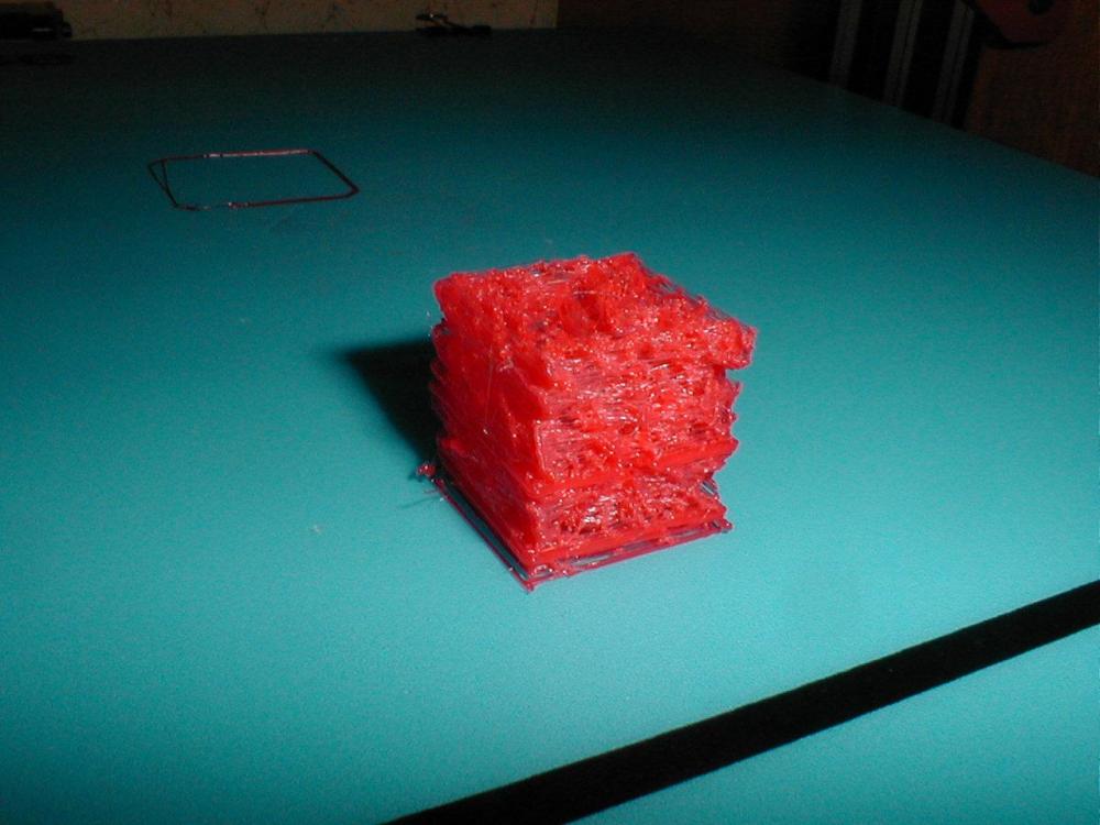

Murphy Posté(e) Octobre 21, 2018 Partager Posté(e) Octobre 21, 2018 (modifié) Bonsoir, Pour moi ça continu la misère. Impossible de faire sortir le fil correctement de la buse. J'ai changé la tête complète, vérifié la longueur du tube teflon qui rentre dedans, rien n'y fait. Le fil même à 230° a beaucoup de mal à sortir. Et pourtant quand je le pousse à la main je ne sens pas de résistance et il sort facilement de la buse. En fait la roue denté de l'extrudeur tourne bien mais patine sur le fil. Je ne comprend absolument pas d'où cela vient. Et ça fait une semaine que cela dure. Voilà le travail avec le cube test XYZ. Vraiment je regrette mon Anet A8 qui marchait bien sans problème à 100%. Modifié (le) Octobre 21, 2018 par Murphy Lien vers le commentaire Partager sur d’autres sites More sharing options...
CacaoTor Posté(e) Octobre 21, 2018 Partager Posté(e) Octobre 21, 2018 il y a 7 minutes, Murphy a dit : Bonsoir, Pour moi ça continu la misère. Impossible de faire sortir le fil correctement de la buse. J'ai changé la tête complète, vérifié la longueur du tube teflon qui rentre dedans, rien n'y fait. Le fil même à 230° a beaucoup de mal à sortir. Et pourtant quand je le pousse à la main je ne sens pas de résistance et il sort facilement de la buse. En fait la roue denté de l'extrudeur tourne bien mais patine sur le fil. Je ne comprend absolument pas d'où cela vient. Et ça fait une semaine que cela dure. Voilà le travail avec le cube test XYZ. Vraiment je regrette mon Anet A8 qui marchait bien sans problème à 100%. Mais c'est hallucinant ! C'est juste inutilisable... Tu as pensé à renvoyer la machine ? On peut pas dire qu'elle soit parfaite, mais là y'a quand même un gros problème, et tout le monde a déjà fait le tour niveau conseils... 1 Lien vers le commentaire Partager sur d’autres sites More sharing options...
