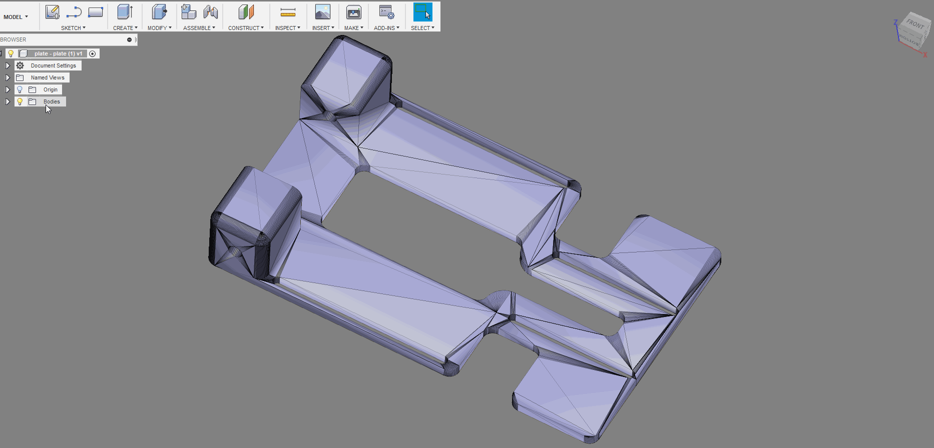

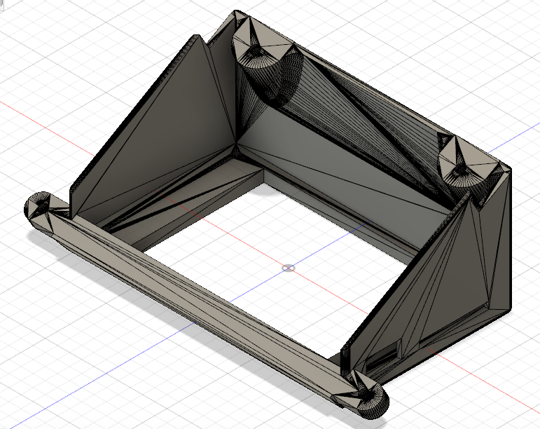

bertrandp Posté(e) Septembre 23, 2018 Partager Posté(e) Septembre 23, 2018 Bonjour, J'essaie d'appréhender Fusion 360 et j'aimerais modifier un fichier stl J'ai un fichier conçu à la base pour un écran mks tft32 et j'aimerais l'adapter pour un mks TFT35, la seule différence est la largeur de l'écran. Le MKS TFT32 fait 80mm de large alors que le MKS TFT35 fait 85mm de large, j'essaie donc de retirer 2,5mm à droite et 2,5mm à gauche. Quand j'essaie de faire cela, cela me fait des arrondies mais ne me retire pas la matière souhaitée. D'avance merci pour votre aide. Lien vers le commentaire Partager sur d’autres sites More sharing options...
krockdur Posté(e) Septembre 23, 2018 Partager Posté(e) Septembre 23, 2018 Salut, Pas simple de modifier un STL, par contre pour ce genre d'opération : Convertir le stl en B-REP Créer un nouveau composant et faire un pavé au bon endroit Ensuite faire une opération booléenne Lien vers le commentaire Partager sur d’autres sites More sharing options...
bertrandp Posté(e) Septembre 23, 2018 Auteur Partager Posté(e) Septembre 23, 2018 Merci pour ton aide, J'ai converti mon fichier en mesh to BREP, Après pour le reste c'est un peu l'inconnu pour moi...je vais chercher Lien vers le commentaire Partager sur d’autres sites More sharing options...
krockdur Posté(e) Septembre 23, 2018 Partager Posté(e) Septembre 23, 2018 (modifié) Je t'ai fais un gif animé vite fait pour comprendre le principe : Modifié (le) Septembre 23, 2018 par krockdur Lien vers le commentaire Partager sur d’autres sites More sharing options...

bertrandp Posté(e) Septembre 23, 2018 Auteur Partager Posté(e) Septembre 23, 2018 Bon j'ai du loupé quelque chose quelques part ...marche pas. Le fichier en question en PJ 0037 - SUPPORT TFT 32.stl Lien vers le commentaire Partager sur d’autres sites More sharing options...
