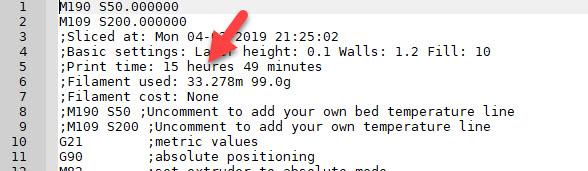

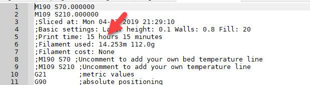

Murphy Posté(e) Février 4, 2019 Partager Posté(e) Février 4, 2019 Le 14/01/2019 at 19:24, fdorful a dit : Salut, si le temps ne s'affiche pas, c'est le fait d'utiliser Cura en français. Il te fabrique un gcode avec un time xx heures xx minutes, que le logiciel de la carte mère ne sait pas reconnaître. Il suffit d'aller éditer le gcode et changer "heures" pour "hours" et tu auras ton temps affiché sur l'écran. J'ai cherché "hours" dans le gcode et j'ai pas trouvé. Lien vers le commentaire Partager sur d’autres sites More sharing options...
fdorful Posté(e) Février 4, 2019 Partager Posté(e) Février 4, 2019 Il y a 3 heures, Murphy a dit : J'ai cherché "hours" dans le gcode et j'ai pas trouvé. Sous Cura 15.04.3 je prècise ! pour le même fichier .stl Configuré en englais : et le même Cura en Français : Lien vers le commentaire Partager sur d’autres sites More sharing options...
