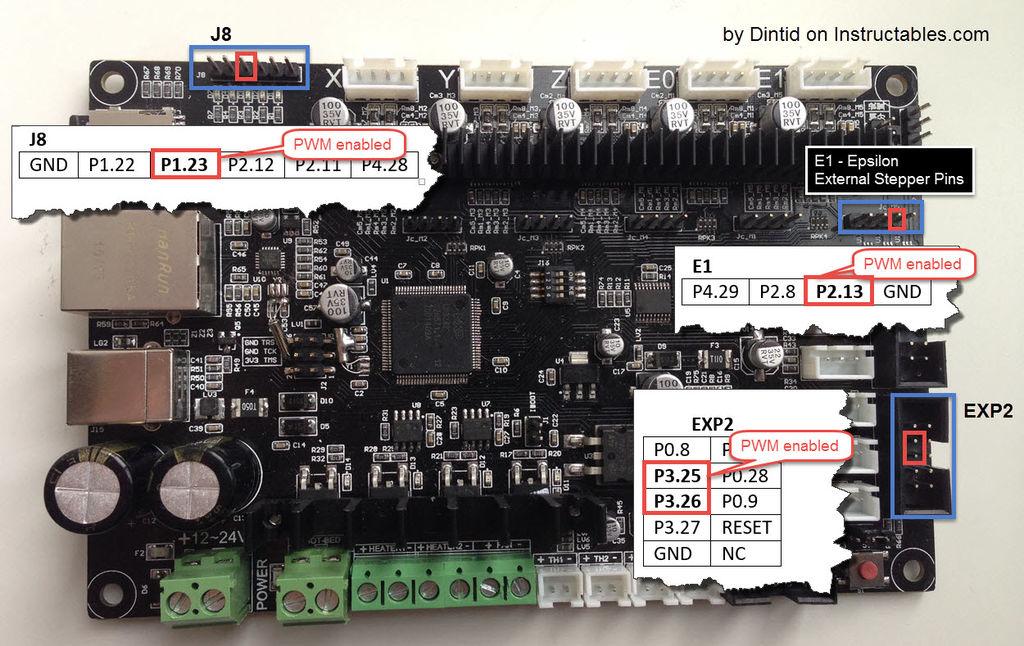

cmatec Posté(e) Septembre 28, 2018 Partager Posté(e) Septembre 28, 2018 ... c'est pour cela qu'il faut trouver le bon plan de masse au niveau du câblage. autre piste : les pins pwm Lien vers le commentaire Partager sur d’autres sites More sharing options...
steph97 Posté(e) Septembre 28, 2018 Auteur Partager Posté(e) Septembre 28, 2018 @cmatec Tu veux que j'essai de déplacer le signal du connecteur 3 fil sur l'un des pin PWM enabled disponible sur la carte ? Lien vers le commentaire Partager sur d’autres sites More sharing options...
cmatec Posté(e) Septembre 28, 2018 Partager Posté(e) Septembre 28, 2018 (modifié) @steph97 : essaie sur les pins 3.25 ou 3.26 (exp2) En modifiant ton config en conséquence Un test à faire avant : connecte ton bl touch de la manière suivante Sur le connecteur z- : signal gnd et 5V M119 palpeur rentré et sorti à la main (le servo n'est pas branché) : résultat ? Modifié (le) Septembre 28, 2018 par cmatec Lien vers le commentaire Partager sur d’autres sites More sharing options...

steph97 Posté(e) Octobre 14, 2018 Auteur Partager Posté(e) Octobre 14, 2018 Bonjour a tous, Me revoilà après quelques jours d’absence. Des impératifs a régler, rien de grave heureusement ) En attendant l'arrivé de mon nouveau capteur chinois, j'ai fais quelques essais avec le plateau chauffant et la tête de chauffe. les deux ont l'air de chauffer correctement. Mais pourquoi a froid il ne partent pas de 0 ? Concernant l'extrudeur, j'ai des zone de flou via l'écran tactile il y a moyen de le faire tourner via le menu filament. Mais il y a t'il un moyen de le tester en automatique ? Mon ficher config actuel config.txt Et j'aimerais aussi savoir est il possible de faire une simulation a vide voir bougé l'imprimante comme si elle imprimais quelques chose enfin si c'est possible Lien vers le commentaire Partager sur d’autres sites More sharing options...
