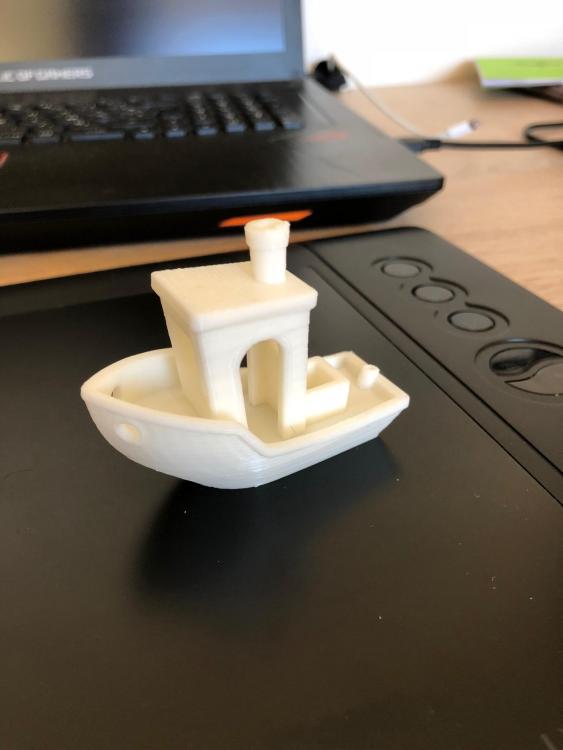

Shinichi Posté(e) Septembre 27, 2018 Auteur Partager Posté(e) Septembre 27, 2018 Et voila... Ca y est.. Good bye love, good bye social life... J'ai franchi le cap.. sombré du coté obscur... Je suis bluffé par le résultat de la CR10 d'origine, sans réglage sans bidouille... Les angles me semblent bons, les bridges impecables et faut vraiment prendre la photo avec une expo dégueu pour voir les stries... Bon en vrai mon premier print c etait celui la La carte SD est sortie apres la premiere couche sans aucune raison... et pas de resume possible dans ces cas!!! Mais l'histoire ne retiendra pas que mon premier print était un fail (sérieux les gars une ejection de carte SD ca compte pas hein?) En tout cas un grand merci a tous pour l'animation de ce forum qui m'a donné l'envie d'acheter une imprimante... et quelques mois plus tard d'imprimer un bateau ^_^' A très vite! Lien vers le commentaire Partager sur d’autres sites More sharing options...
Bosco2509 Posté(e) Septembre 27, 2018 Partager Posté(e) Septembre 27, 2018 il y a 53 minutes, Shinichi a dit : po dégueu pour voir les stries... Imprimer en ? 0.15 ? 0.20 ? Je vois qu'il est bien imprimer... mais c'est peut être perfectionnable... on peut t'aider à améliorer si tu nous donne tes paramètres d'impressions (fait une capture d'écran de Cura pour cela). il y a 55 minutes, Shinichi a dit : La carte SD est sortie apres la premiere couche sans aucune raison... et pas de resume possible dans ces cas!!! Mais l'histoire ne retiendra pas que mon premier print était un fail (sérieux les gars une ejection de carte SD ca compte pas hein?) Attention ! Le lecteur micro SD sur la carte mère est très fragile ! Tu viens de faire l'expérience de la carte qui saute... et si tu veut mon avis... ce ne sera pas la seule fois. Il éxiste toujours une solution... ou 2 en l'occurence : Installer un extendeur micro SD vers SD > plus solide et permet de mettre des cartes SD (plus généreuse en taille) Installer un Raspberry Pi > plus besoin de lecteur et carte SD... il devient facile de lancer une impression seulement en wifi, c'est le raspberry pi qui remplace la carte SD. Mon retour d'expérience : Au début j'ai installé l'extendeur micro SD vers SD, mais avec le temps, j'ai trouvé cela contraignant de devoir systématiquement installé le fichier sur une carte SD, puis d'aller à l'imprimante, pour lancer l'impression. J'ai finalement installé un Raspberry Pi, et... c'est monumental ! Imprimer en wifi... installer une caméra de surveillance... cela ouvre beaucoup de perspectives et d'options. Je classe l'installation d'un Raspberry Pi en 2e position derrière l'Upgrade du Bed en 220V. Lien vers le commentaire Partager sur d’autres sites More sharing options...

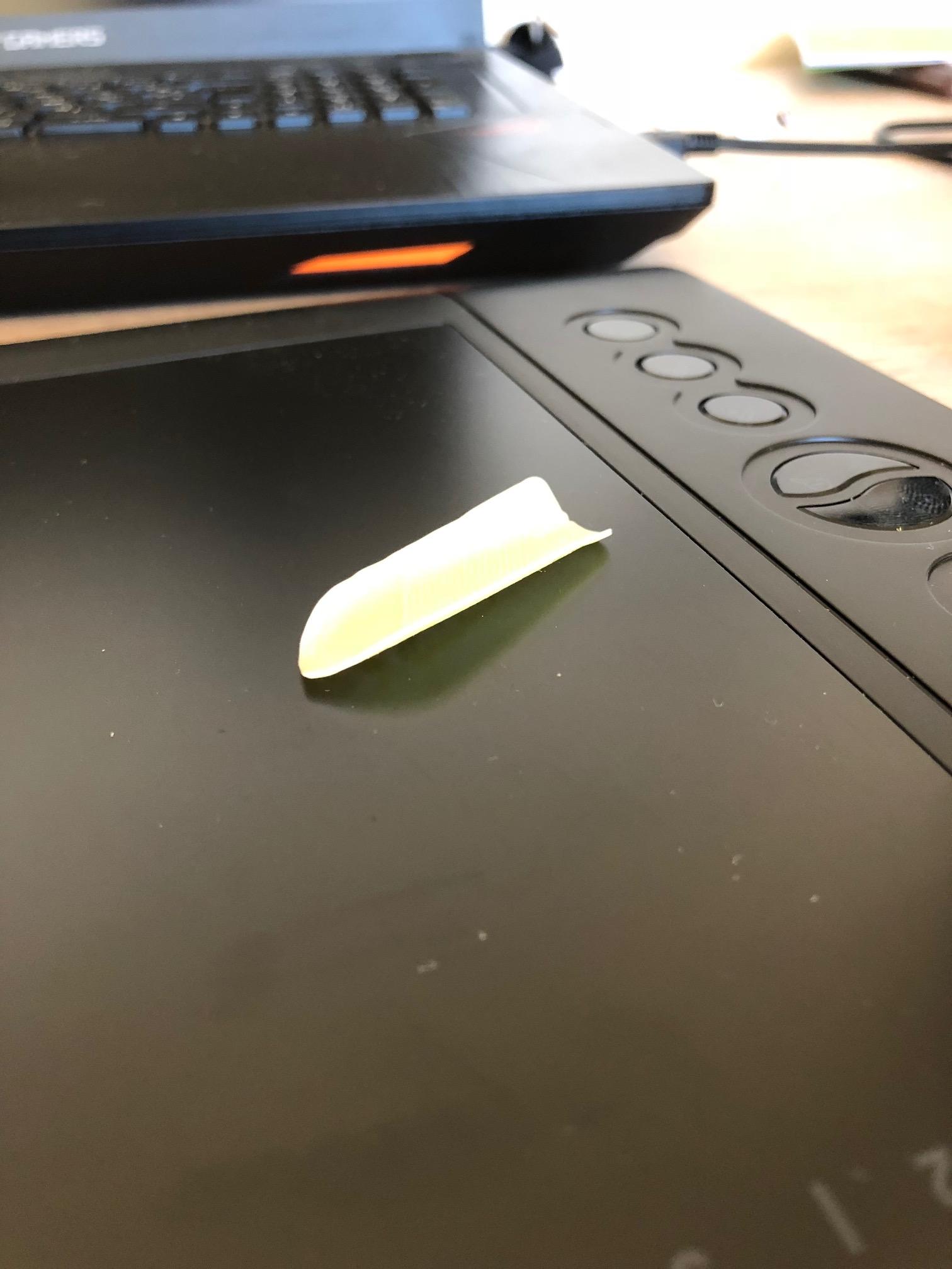

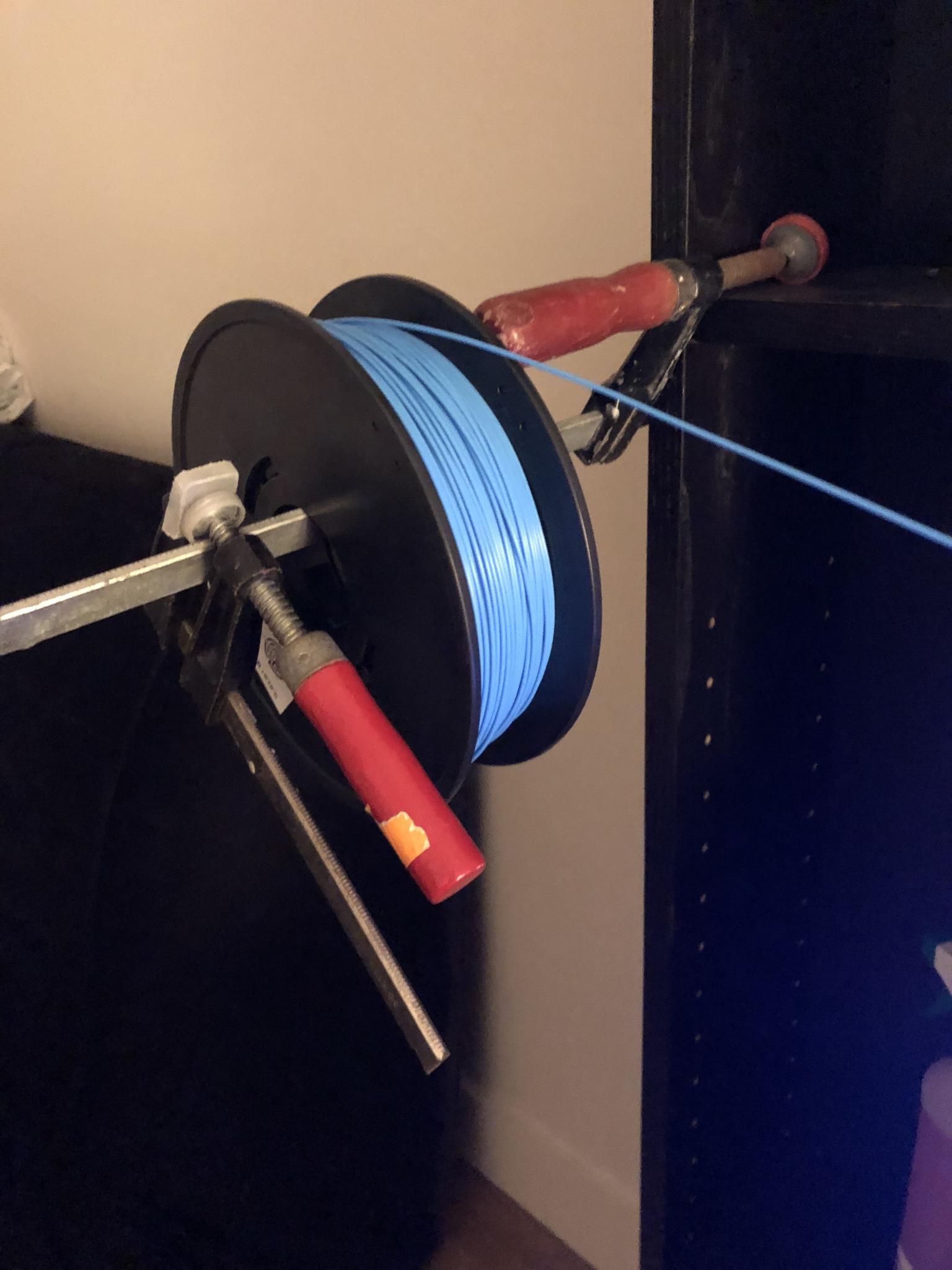

Shinichi Posté(e) Octobre 4, 2018 Auteur Partager Posté(e) Octobre 4, 2018 J'ai un petit souci... qui, je pensais, à la vue des différentes lectures sur le forum, ne pouvais pas arriver... J'ai imprimé une pièce avec une base tres évasée et le print a foiré (bobine de 750g pas trop compatible du support de la CR10-S (ou en tout cas du "flying sensor" de fin de fil...) - ca s est emmele de partout et le print s est continué alors que l extrudeur n arrivait plus a tirer quoi que ce soit...). Bref elle est collée à mon miroir et rien, impossible de l enlever... Plateau chaud, froid, rien... Y a t il une technique magique sans défoncer le verre a coup de spatule? Lien vers le commentaire Partager sur d’autres sites More sharing options...
BDA Posté(e) Octobre 4, 2018 Partager Posté(e) Octobre 4, 2018 Je dirais de mettre le plateau au congélateur pendant 1H ou 2 ? Lien vers le commentaire Partager sur d’autres sites More sharing options...
Shinichi Posté(e) Octobre 4, 2018 Auteur Partager Posté(e) Octobre 4, 2018 C est bon ça a fini par se décoller à coup de spatule. J ai laissé le miroir dehors pour le refroidir encore. J’en profite pour partager avec vous mon support de bobine :-) Lien vers le commentaire Partager sur d’autres sites More sharing options...
pyriame Posté(e) Octobre 5, 2018 Partager Posté(e) Octobre 5, 2018 avec 4 roulements a bille ABEC 5 tu peu te fabriquer des support de bobine de compet Lien vers le commentaire Partager sur d’autres sites More sharing options...
Shinichi Posté(e) Octobre 5, 2018 Auteur Partager Posté(e) Octobre 5, 2018 (modifié) C'est en effet mon prochain print. @pyriame Tu as un modèle a me conseiller? (cc @Bosco2509 qui doit aussi en avoir un digne de la NASA) Modifié (le) Octobre 5, 2018 par Shinichi Lien vers le commentaire Partager sur d’autres sites More sharing options...

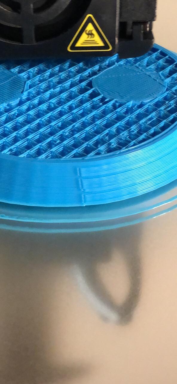

Shinichi Posté(e) Octobre 5, 2018 Auteur Partager Posté(e) Octobre 5, 2018 Je partage un autre commentaire avec vous: Lors de mon dernier print, j ai eu ce phénomène de bord. Il n'apparait que sur le sens de rotation +x' / +y'. Je soupconne une blague du slicer (cura) parce que comme on peut le voir sur les derniers layers il disparait (et ce jusqu'en haut) pile au moment ou le support des ronds au centre se termine. J'imagine que quand le slicer crée le gcode il doit prendre des arrondis dans les calculs (en particulier sur les courbures) qui décallent d un chouia la tete en -y par rapport au modele stl. Autre possibilité (mais qui me semble moins tenir la route), lors du passage "cercle central" ==> "cercle périphérique", l'accélération de la tete est telle que la buse s'arrete un poil trop tard. A partir d un certain moment, la distance cercle - cercle devient plus faible ne laissant plus l accélération perturber le print... Mais dans ce cas pourquoi je n'ai pas de défaut continu sur a partie basse. J'avais aussi pensé à du fil endommagé du la bobine, mais le fait que ca revienne systematiquement au meme point (transtion cercle/cercle) devient une coincdence digne de xfiles. Enfin je m'étais dit qu a la fin des cercles intérieurs il y avait un retract et au moment de resortir il y avait un peu plus de matière et donc un bourrelet... Mais pourquoi ca se serait arrete d un coup... Vous avez d autres idées? Lien vers le commentaire Partager sur d’autres sites More sharing options...
Bosco2509 Posté(e) Octobre 5, 2018 Partager Posté(e) Octobre 5, 2018 Il y a 5 heures, Shinichi a dit : C'est en effet mon prochain print. @pyriame Tu as un modèle a me conseiller? (cc @Bosco2509 qui doit aussi en avoir un digne de la NASA) J'ai celui-ci : https://www.thingiverse.com/thing:3020026 C'est en lisant les conseils de @fran6p que je l'ai adopté. Cependant... j'y ai apporté une modification... qui n'est que pour moi...(désolé la version modifié n'est pas en ligne, car le modification n'a pas servi finalement) Lien vers le commentaire Partager sur d’autres sites More sharing options...
fran6p Posté(e) Octobre 5, 2018 Partager Posté(e) Octobre 5, 2018 Je confirme que ce support de bobines est excellent. Voire un peu trop car quand le filament est tiré par la bobine, avec les roulements la bobine peut se "débobiner" très facilement. Ma solution: un petit morceau de carton placé entre l'axe et son support me sert de frein et c'est très efficace (et pas besoin d'un système compliqué de frein de bobines ). Lien vers le commentaire Partager sur d’autres sites More sharing options...
pyriame Posté(e) Octobre 6, 2018 Partager Posté(e) Octobre 6, 2018 j'utilise celui la https://www.thingiverse.com/thing:2723882 aucun soucis, posé directement sur la box. j'ai fabriquer un cadre pour qu'ils soit parallèle et avec bon écartement . Pour l'instant aucun soucis Lien vers le commentaire Partager sur d’autres sites More sharing options...

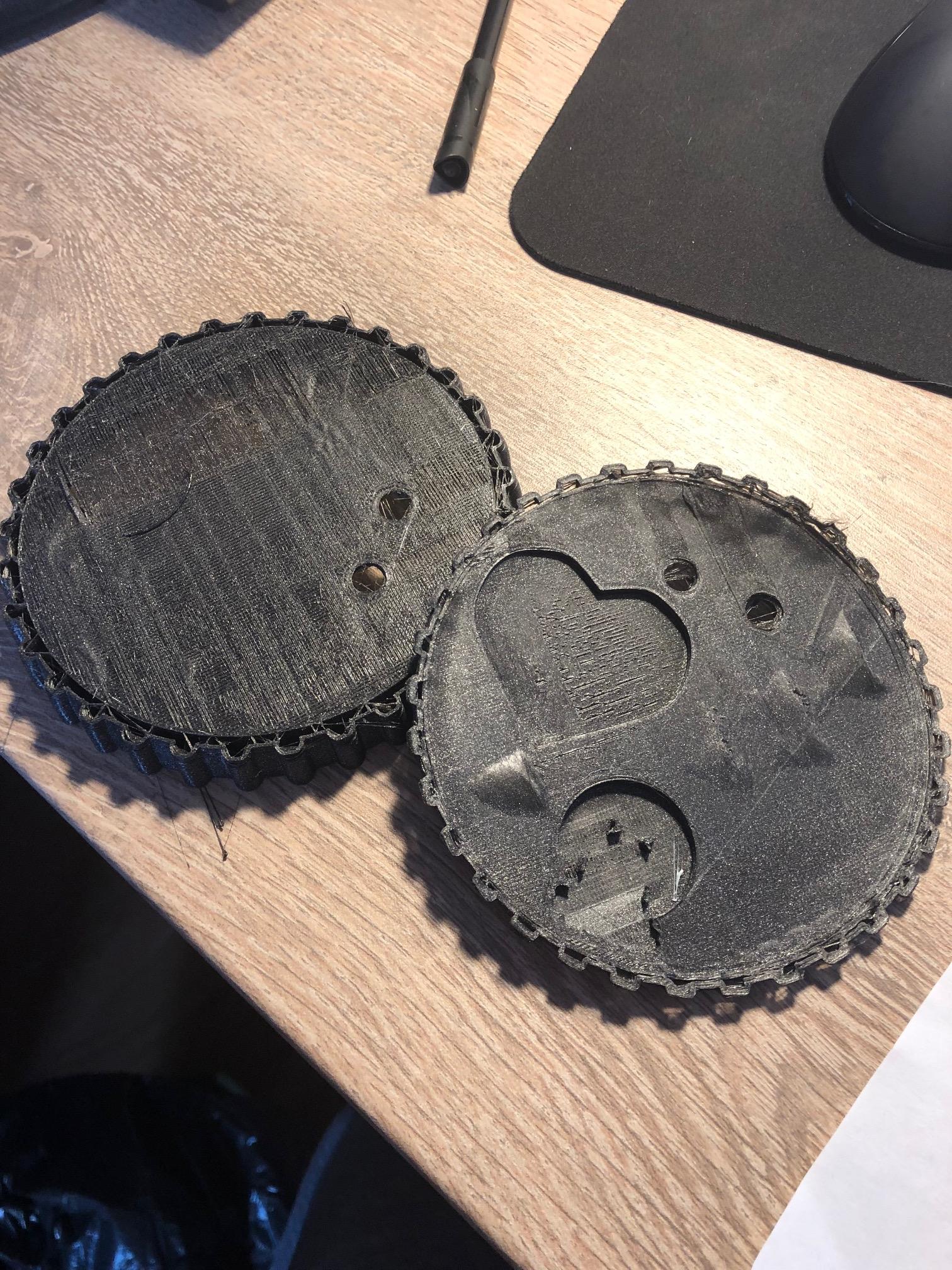

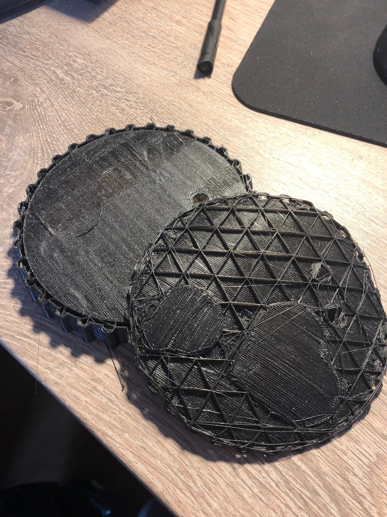

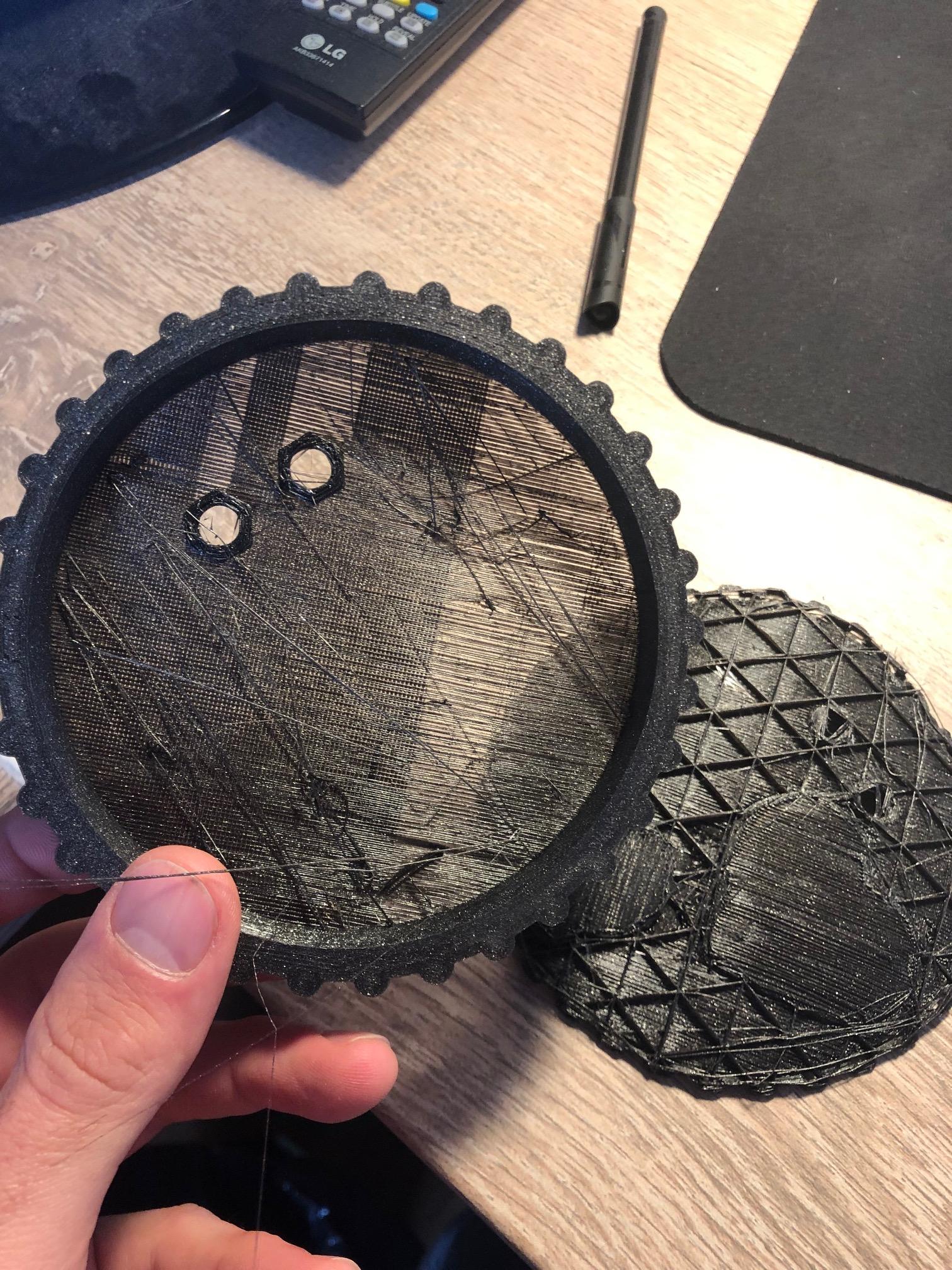

Shinichi Posté(e) Décembre 15, 2018 Auteur Partager Posté(e) Décembre 15, 2018 Il fallait que ca arrive... Mon premier gros fail sur un print de 10h... Je ne sais pas ce qui s'est passé (les deux pieces devant etre qu une normalement... ) J'ai relancé un print dans l autre sens (partie "empreinte" dessous - galere pour les supports...). J'espere que ca va passer! Lien vers le commentaire Partager sur d’autres sites More sharing options...
