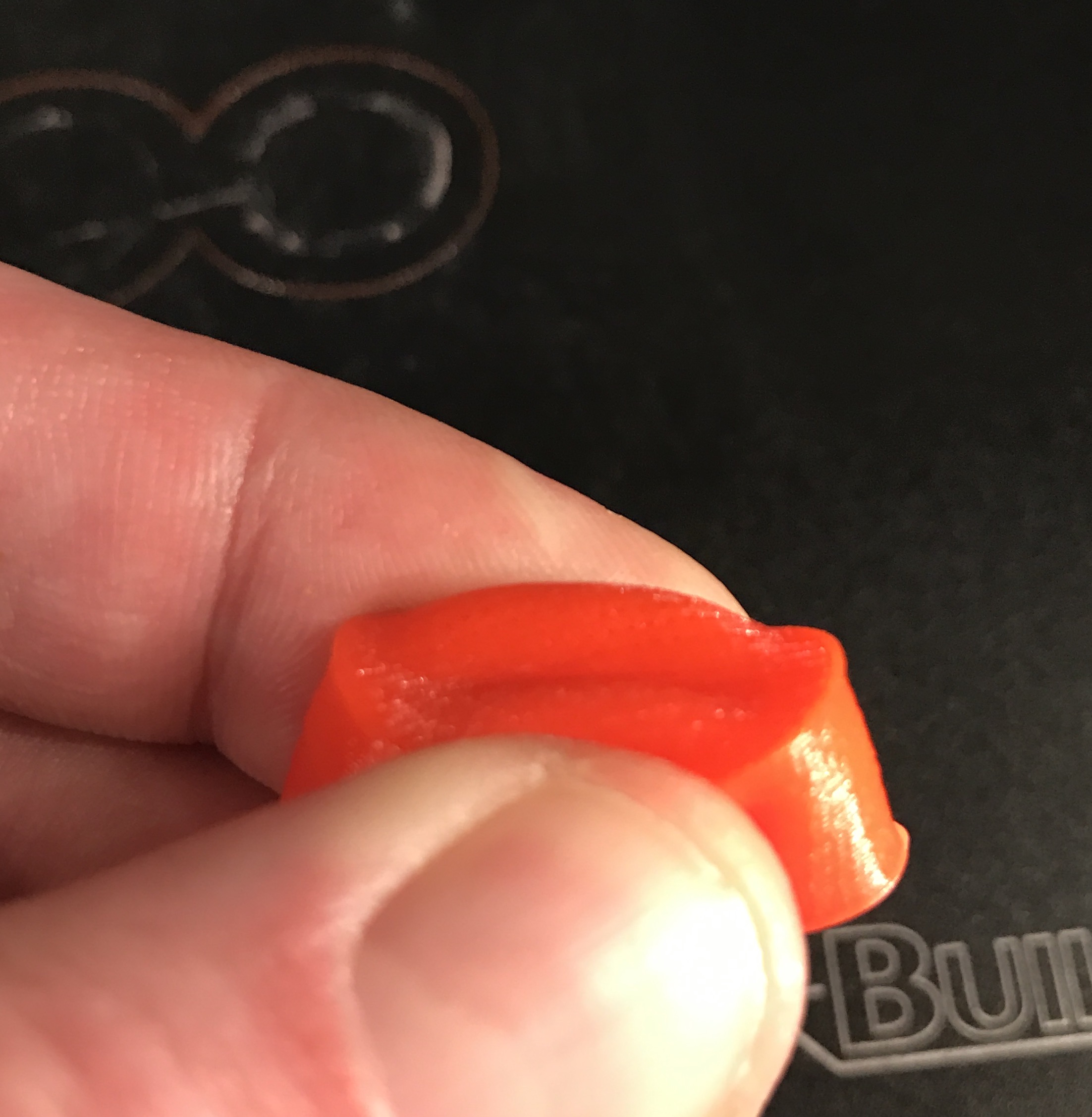

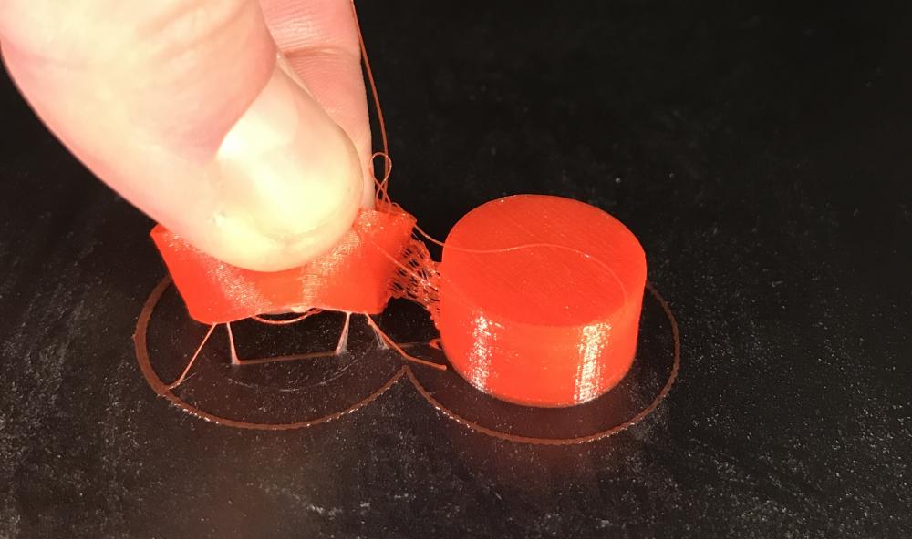

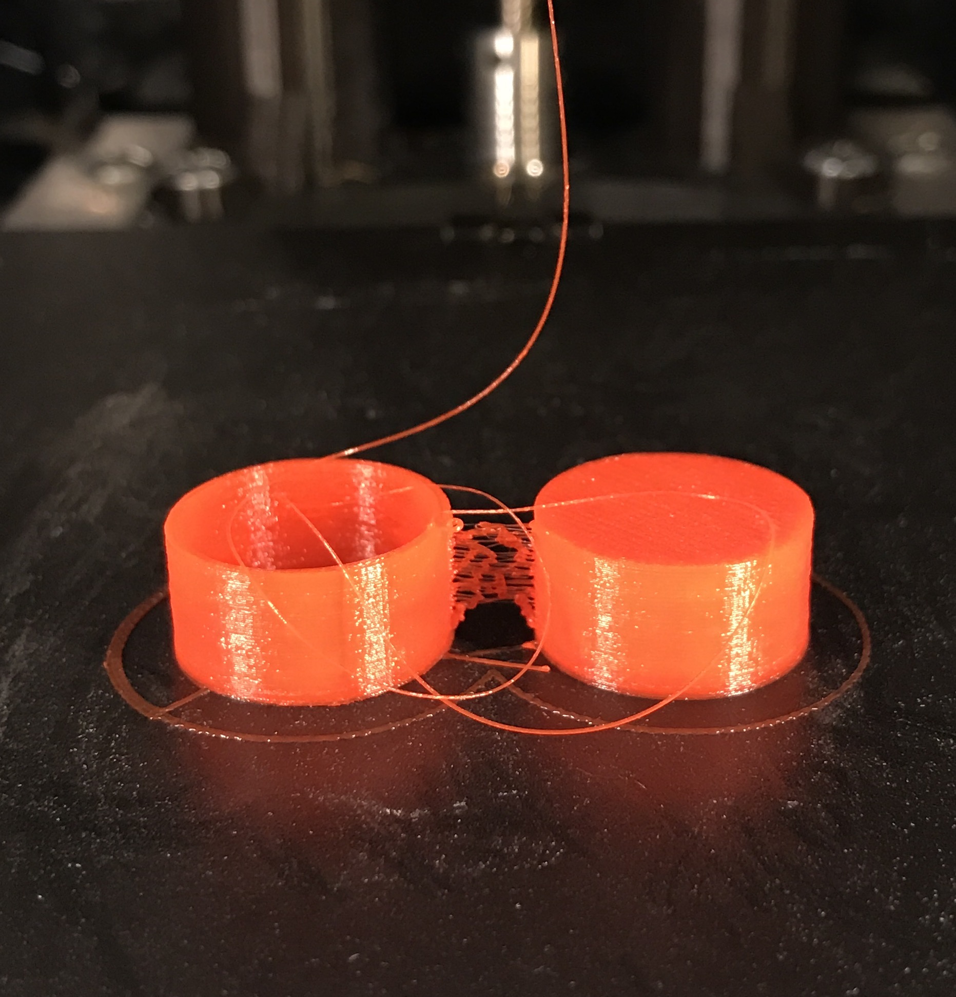

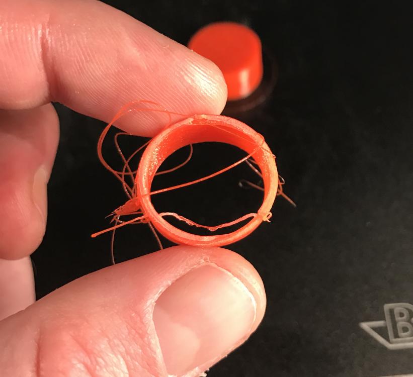

Voici le résultat :
Trop chaud je pense. Je vais jouer avec les paramètres de S3D pour améliorer la qualité.

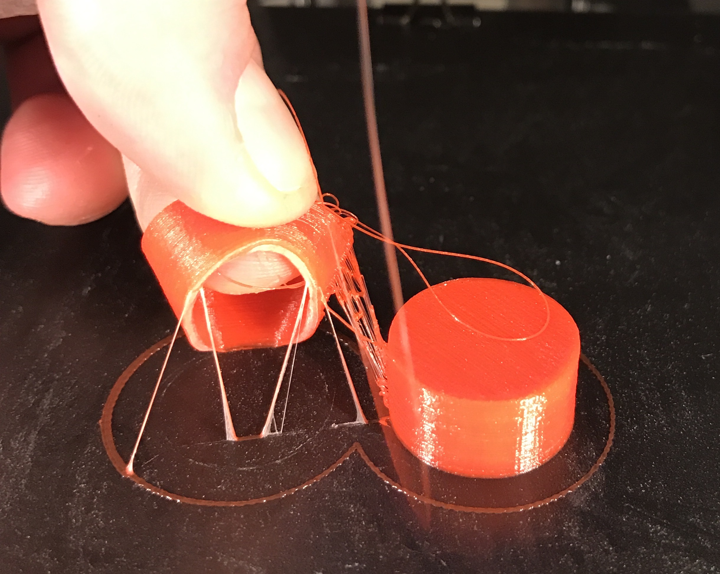

C'est une galère à décoller :P
Mais ça déboîte ! Vais faire d'autre test.
La cible est de mélanger du flexible et du standard. :ph34r:
PS : C'est une saloperie à nettoyer sur le plateau (avec buildtak) ¬¬ L'alcool à 90° aide beaucoup :)

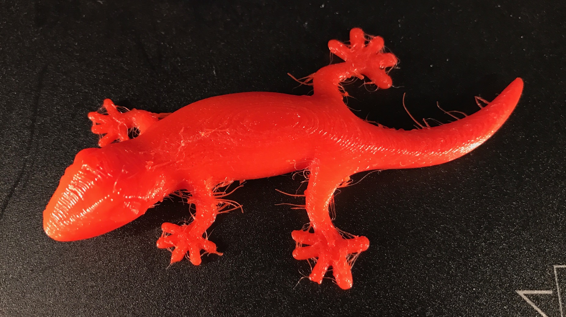

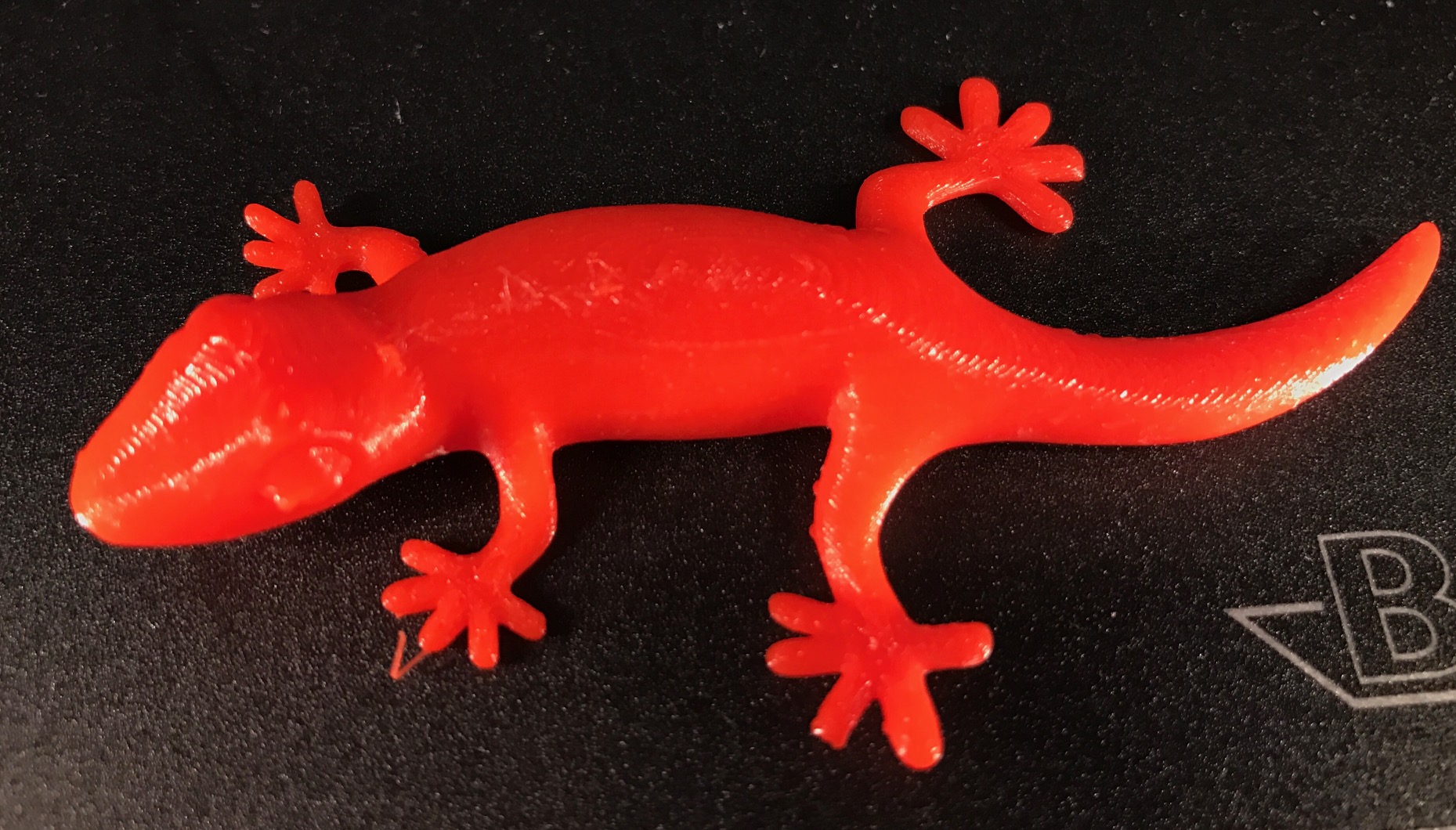

Bon j'ai fait quelque test.
Si ça intéresse quelqu'un :
Déjà j'ai descendu la température à 220/225°C, vitesse toujours à 50%.
J'ai fait quelque test sans retract, c'est moche comme les premières photos. :S
J'ai donc activé le retract avec des paramètres custom (Simplify3D, aucune idée pour repetier) :
Ce fut mieux :
Mais pas parfait, mon lézard à des poils sur tout le corps.

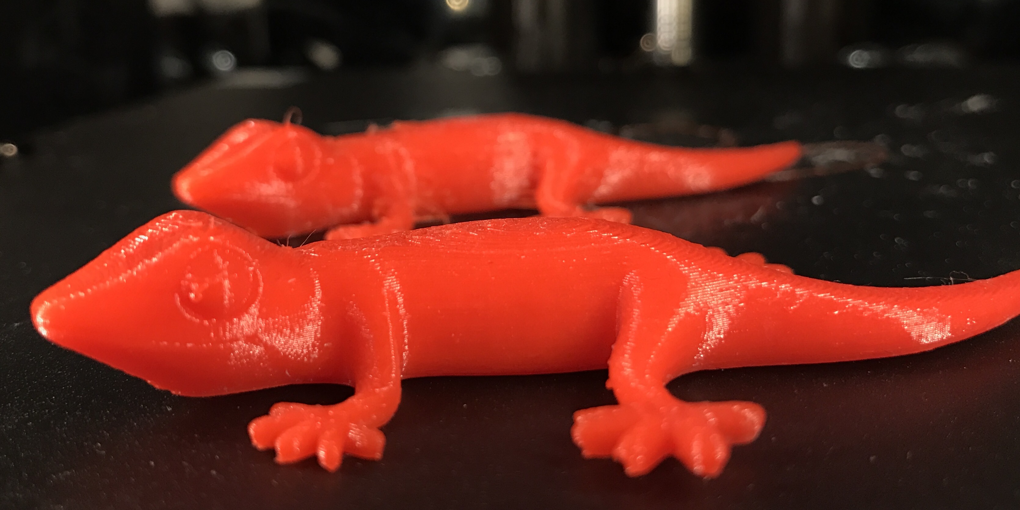

J'ai donc activé et modifié un autre paramètre :
La visualisation montre moins de "travel" :
Et l'impression est quasi nickel :
Encore un peux chaud peut-être. D'autre test à faire.
Pour le décollement du plateau, y aller tout doucement avec patience ;)
Sinon, ça imprime toujours au poil avec la cale sur des impressions de 40min.
