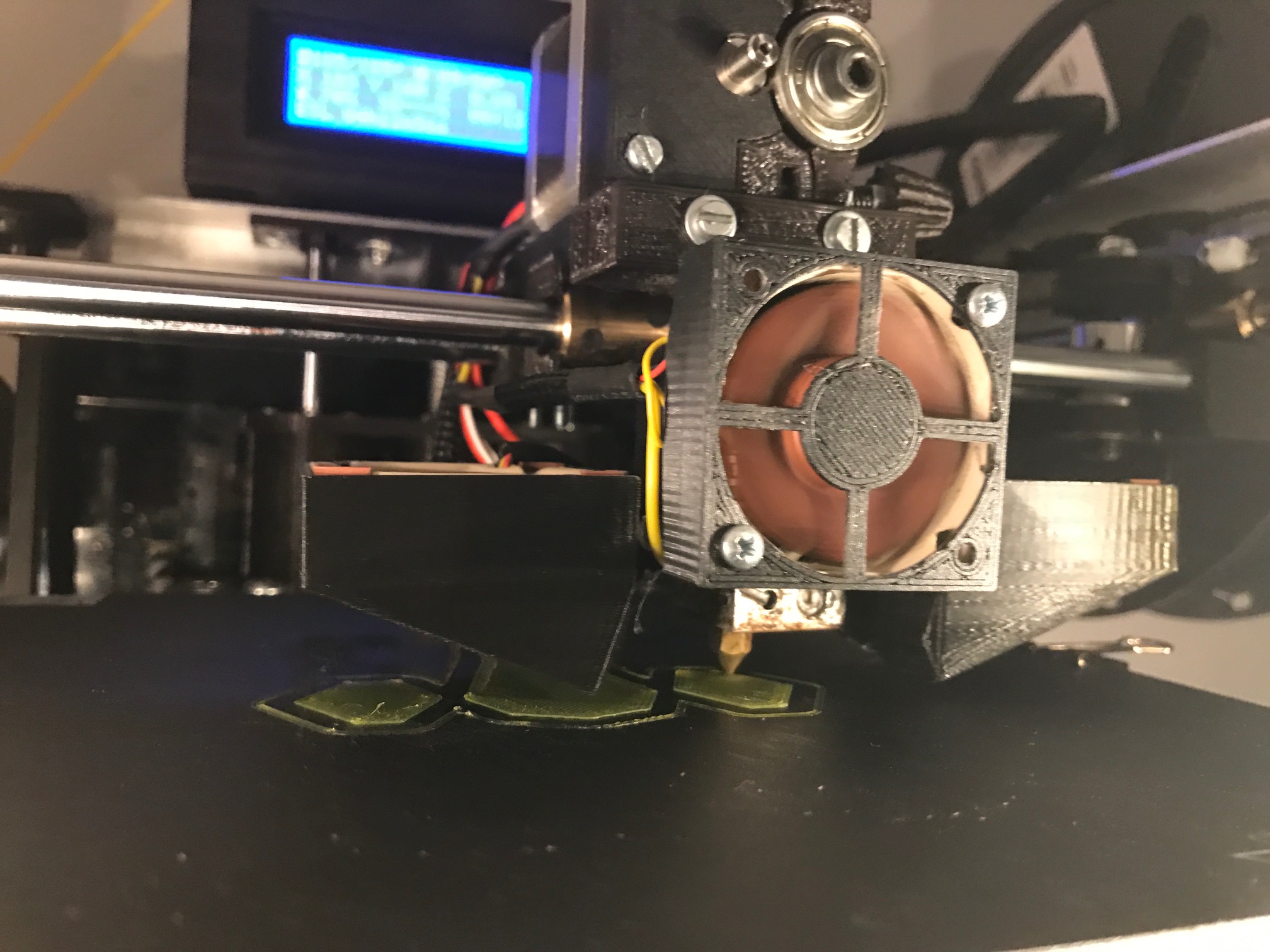

biostrike Posté(e) Novembre 2, 2016 Partager Posté(e) Novembre 2, 2016 (modifié) Voici un prototype de cale pour imprimer du flexible : Je ne garantit pas que ça fonctionne Si vous avez peur de casser votre machine ne testez pas ! Il vous faudra certainement poncer légèrement la cale pour qu'elle rentre dans l'extrudeur il vous faudra deux vis M3 de longueur indéterminée pour l'installer. (et deux rondelles) C'est un challenge, vous l'avez bien compris Je sens que Dusters est taqué pour essayer. Il faudra également mettre un coup de foret 2mm dans le trou de passage du filament. Voilà, à vous de jouer ! A imprimer en 200 ou 100 microns. 20% infill. http://www.thingiverse.com/thing:1883384 Modifié (le) Novembre 10, 2016 par biostrike 1 Lien vers le commentaire Partager sur d’autres sites More sharing options...

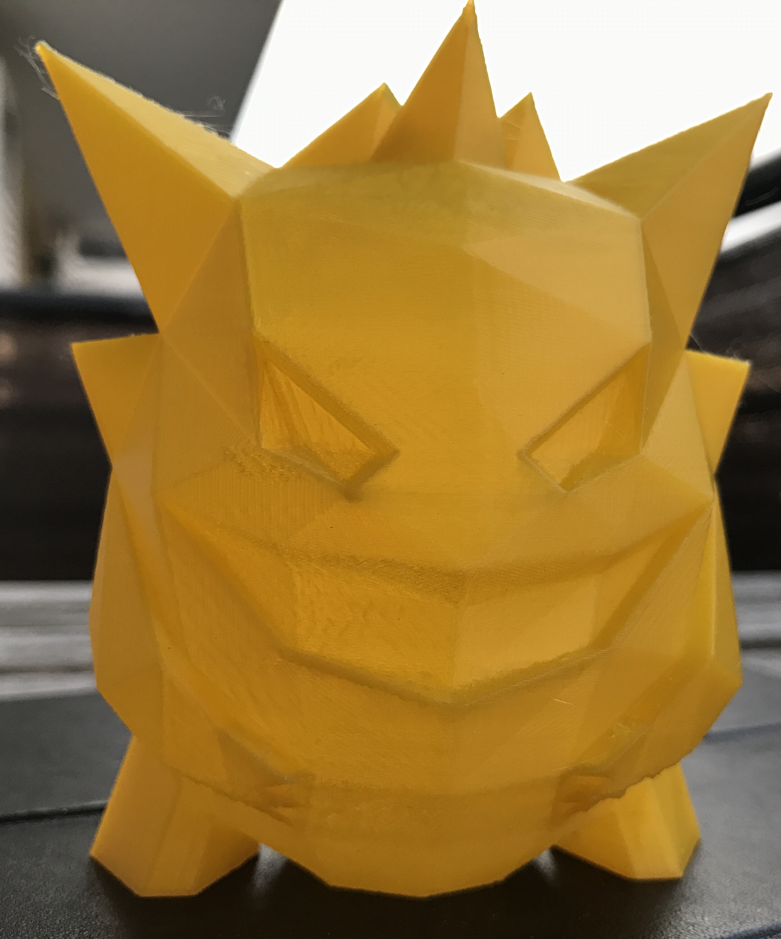

dusters Posté(e) Novembre 4, 2016 Partager Posté(e) Novembre 4, 2016 Une impression en jaune pisseu avec la nouvelle pièce : Lien vers le commentaire Partager sur d’autres sites More sharing options...
Flotte Posté(e) Novembre 4, 2016 Auteur Partager Posté(e) Novembre 4, 2016 il y a 10 minutes, dusters a dit : Une impression en jaune pisseu avec la nouvelle pièce : Des différences par rapport à une impression sans la cale? Lien vers le commentaire Partager sur d’autres sites More sharing options...
dusters Posté(e) Novembre 4, 2016 Partager Posté(e) Novembre 4, 2016 Non aucune. Elle va rester en poste définitivement. Lien vers le commentaire Partager sur d’autres sites More sharing options...
biostrike Posté(e) Novembre 4, 2016 Partager Posté(e) Novembre 4, 2016 Il y a 1 heure, dusters a dit : Non aucune. Elle va rester en poste définitivement. Juste une petite mise au point : la cale, c'est pour maintenir le filament "flexible" et donc éviter qu'il se plie dans la zone autour du pignon d'entrainement. Pour du filament traditionnel, ça n'apporte rien en qualité d'impression. Par contre tu as agrandi le trou de passage du filament pour que ton filament "rigide" passe, ça risque de poser problème avec le flex, qui lui a besoin d'être guidé avec un minimum de jeu. Donc il serait préférable de réimprimer une cale en laissant le passage à 2 mm. Après, ça peut fonctionner avec le trou à 2.5, mais ce n'est pas sûr. Lien vers le commentaire Partager sur d’autres sites More sharing options...

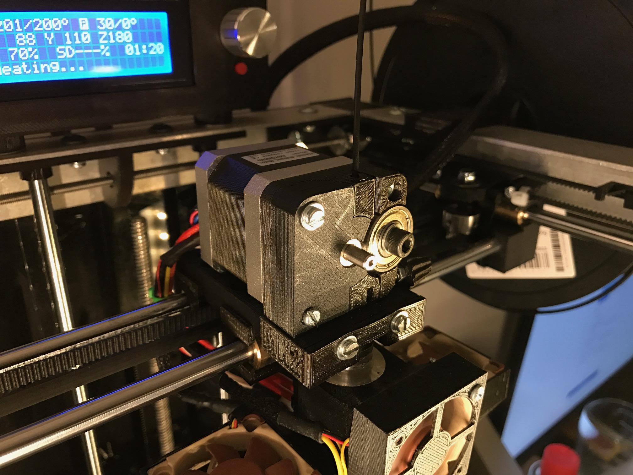

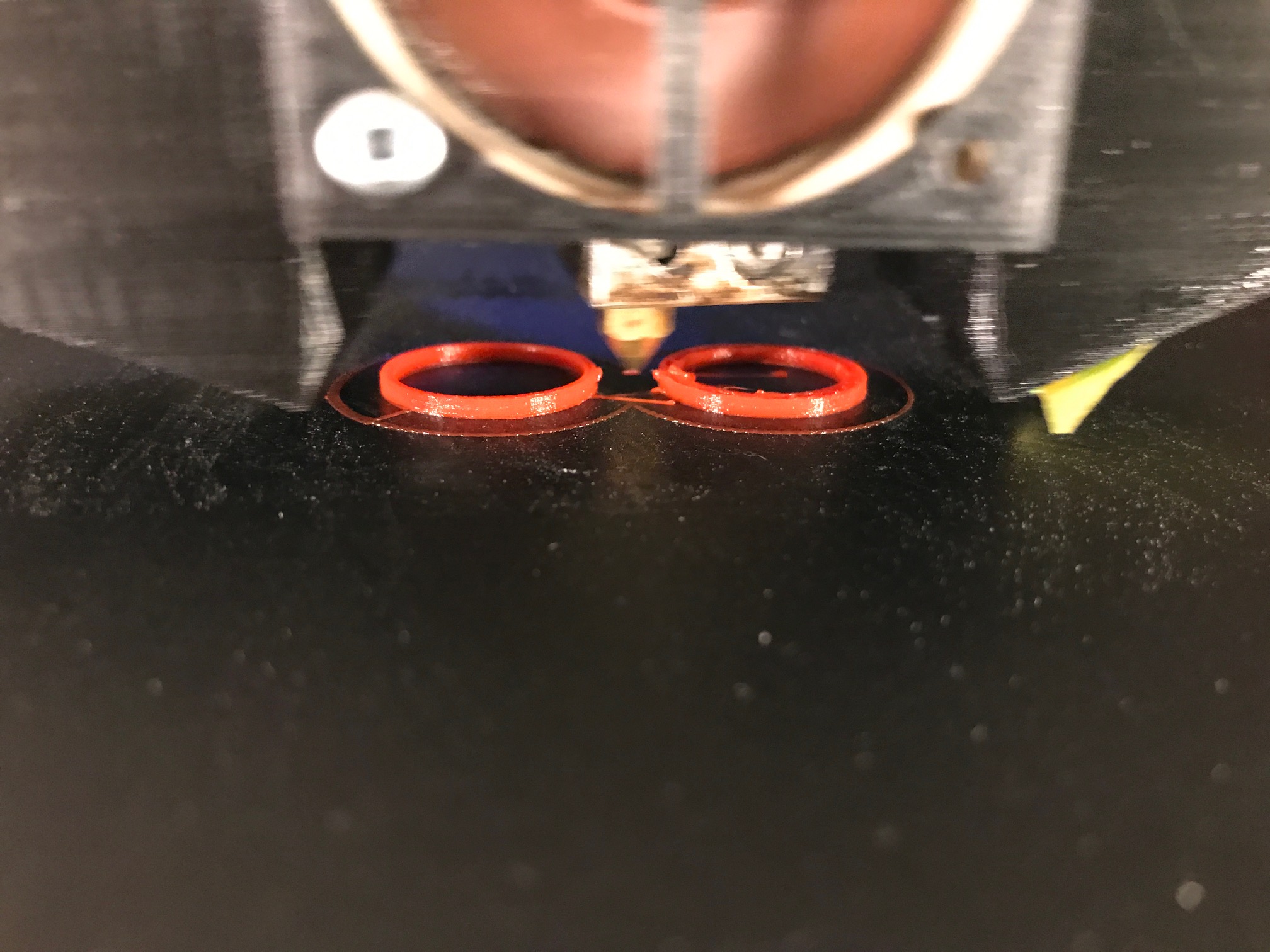

dusters Posté(e) Novembre 5, 2016 Partager Posté(e) Novembre 5, 2016 Nouvelle impression de la pièce. juste nettoyé le trou du filament avec une mèche de 2. Montage de la nouvelle pièce, comme la première ca rentre tout seul. Test avec du filament normal, faut bien tailler en pointe le filament mais ça passe. le léger frottement n'a pas d'impact sur le débit de l'extrudeur 10cm demandé, 10cm donné. Pas de claquement ou autre. J'attend comme un gamin le père Noel le flexible maintenant. Lien vers le commentaire Partager sur d’autres sites More sharing options...

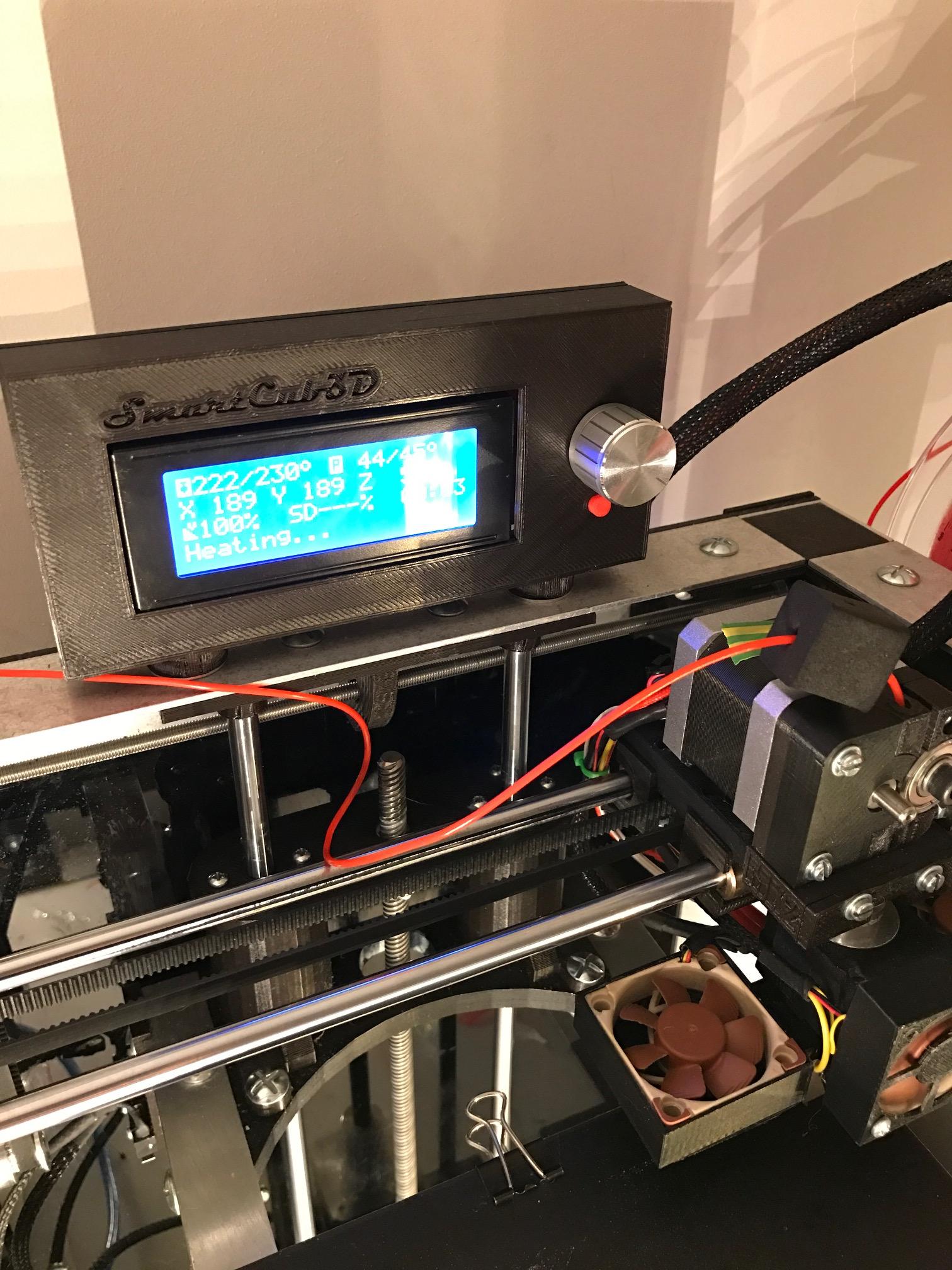

Flotte Posté(e) Novembre 5, 2016 Auteur Partager Posté(e) Novembre 5, 2016 Bon... maintenant que la cale est bien, le fil ne sort pas... du coup c'est quoi la T° max que je peux mettre? (pour l'instant elle est réglée sur 210°C mais est-ce que je pourrais pas monter un peu plus? Lien vers le commentaire Partager sur d’autres sites More sharing options...
Flotte Posté(e) Novembre 5, 2016 Auteur Partager Posté(e) Novembre 5, 2016 Du coup j'ai pas attendu et fait un test à 240°C, ça marche avec plus ou moins de réglages... j'ai quand même un problème de blocage du fil malgré la cale. Il faut encore faire des tests je pense mais à mon avis il faut que le fil soit très chaud pour que la pression nécessaire pour l'expulser soit minimum et diminue le risque que le fil s'entortille. Le fait d'imprimer très lentement et en réduisant le débit aide aussi. ça demande vraiment du temps de mise au point je pense (après il faut peut être tester plusieurs fournisseurs ...) J'ai hâte d'avoir ton retour @dusters! Je devrais pouvoir continuer les tests demain =) Lien vers le commentaire Partager sur d’autres sites More sharing options...
biostrike Posté(e) Novembre 5, 2016 Partager Posté(e) Novembre 5, 2016 Pas plus de 260°, après ça abime l'insert en téflon. Avec le flex il faut vraiment printer lentement. Lubrifier les 20 premier centimètre du filament ça peut aider et c'est pas gênant pour l'impression. Lien vers le commentaire Partager sur d’autres sites More sharing options...

dusters Posté(e) Novembre 7, 2016 Partager Posté(e) Novembre 7, 2016 Hello, Bon j'ai reçu mes bobines de Filaflex 250g d'élastique sur bobine... Toute petite bobine, c'est marrant Et il se balade partout sur l'imprimante avec les mouvements (peut-être voir pour un guide) Concernant l'insertion. Chauffe à 230°C de la buse. Mise en contact du bout du filament avec les roulements, extrusion de 10mm par 10mm. Le fil est parfaitement guidé et est sortie sans problème de la buse. Lancement d'une impression de test (sans retract, vitesse à 50%, buse à 230C) Pour le moment pas de problème, on verra si ça tiens pendant les 20mins 1 Lien vers le commentaire Partager sur d’autres sites More sharing options...
