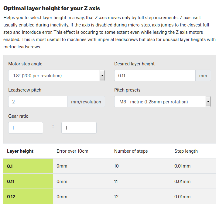

fran6p Posté(e) Mai 21, 2019 Partager Posté(e) Mai 21, 2019 il y a 23 minutes, OUPS65 a dit : Cette valeur de 0.04mm est-elle une valeur "générique" Je commence à avoir un doute sur cette valeur La résolution de l'axe Z dépend du moteur (1,8°=200 pas par tour; 0,9°=400 pas par tour) et du système utilisé pour monter /descendre cet axe (tige filetée, tige filetée trapézoïdale) donc son pas métrique. Pour ma CR10, les Nema sont des 1,8° donc 200 pas (full step increment), la tige filetée trapézoïdale s'élève pour un tour complet de 2mm donc la résolution est de 0,01mm (2/200 mm). Mes références pour ces calculs: Calculateur Prusa Je suis un peu perdu, serait-ce une légende urbaine / une infox... D'autres plus compétents devraient nous apporter leurs lumières car ici il fait sombre (on se croirait dans les caves de Winterfell, Jon vient nous sauver (et pas de coup de couteau en traitre hein ). @Tircown, @pascal_lb, @gisclace, @Guizboy, ... auriez-vous des liens, des documentations, des points de référence? Lien vers le commentaire Partager sur d’autres sites More sharing options...
Tircown Posté(e) Mai 21, 2019 Partager Posté(e) Mai 21, 2019 (modifié) Je confirme la valeur "magique" pour une prusa: multiple de 0.04. Pour les détails: ce sont des TR8x8, 4 filets au pas de 2mm => 8mm de course par révolution. Moteurs en 200pas / révolutions. Donc en pas complet fait 0.04mm (=8/200). @fran6p, il faut juste faire gaffe au nombre de filet de ta tige trap, la traduction chinoise fait souvent une confusion: en 8mm c'est quasiment toujours du pas de 2mm mais avec 1, 2, ou 4 filets et il ne faut donc pas oublier multiplier par ce nombre. Par contre la largeur de trait je ferais correspondre au diamètre de la buse. Il y a peut être des astuces pour pouvoir imprimer des détails sur les figurines mais ce n'est pas le cas général. Surtout, ça risque fort de générer des défauts d'impression. Pour être perfectionniste il faudrait le faire correspondre au diamètre réel de la buse: une buse usée ou mal usinée et la différence peut être importante. @Kachidoki avait publié de super tests ou on se rend bien compte de l'importance de bien choisir son fournisseur. Edit: si le filament ne fait pas 1.75mm, c'est plutôt sur le flow que j'adapte. Avant tout il faut un extrudeur bien réglé. Modifié (le) Mai 21, 2019 par Tircown 2 1 Lien vers le commentaire Partager sur d’autres sites More sharing options...

OUPS65 Posté(e) Mai 22, 2019 Partager Posté(e) Mai 22, 2019 Merci à vous pour votre contribution. Vos précisions permettent d'affiner la réflexion .... et donc la qualité de l'impression. Puis-je insister car les valeurs proposées par PRUSA ne corroborent pas ces résultats ( 0.05 et 0.07), ce qui me chipote. J'ai trouvé ce sujet sur le forum Prusa qui propose par calculs deux réponses : pour sean-h8 , le résultat est 0.0025 , mais pour aleksandar-s il doit être de 0.04 . Ce qui me chipote est que je ne voit pas où les deux calculs diffèrent . Qui peut m'expliquer où est le stutt. Grand merci. PS : sur ma MK3S : SENDING:M503 echo:Steps per unit: echo: M92 X100.00 Y100.00 Z400.00 E278.80 echo:Maximum feedrates - normal (mm/s): echo: M203 X200.00 Y200.00 Z12.00 E120.00 echo:Maximum feedrates - stealth (mm/s): echo: M203 X100.00 Y100.00 Z12.00 E120.00 echo:Maximum acceleration - normal (mm/s2): echo: M201 X1000 Y1000 Z200 E5000 echo:Maximum acceleration - stealth (mm/s2): echo: M201 X960 Y960 Z200 E5000 echo:Acceleration: S=acceleration, T=retract acceleration echo: M204 S1250.00 T1250.00 echo:Advanced variables: S=Min feedrate (mm/s), T=Min travel feedrate (mm/s), B=minimum segment time (ms), X=maximum XY jerk (mm/s), Z=maximum Z jerk (mm/s), E=maximum E jerk (mm/s) echo: M205 S0.00 T0.00 B0.00 X10.00 Y10.00 Z0.40 E2.50 echo:Home offset (mm): echo: M206 X0.00 Y0.00 Z0.00 echo:PID settings: echo: M301 P16.13 I1.16 D56.23 echo:PID heatbed settings: echo: M304 P126.13 I4.30 D924.76 echo:Retract: S=Length (mm) F:Speed (mm/m) Z: ZLift (mm) echo: M207 S3.00 F2700.00 Z0.00 echo:Recover: S=Extra length (mm) F:Speed (mm/m) echo: M208 S0.00 F480.00 echo:Auto-Retract: S=0 to disable, 1 to interpret extrude-only moves as retracts or recoveries echo: M209 S0 echo:Filament settings: Disabled MMU not responding - DISABLED Lien vers le commentaire Partager sur d’autres sites More sharing options...

Tircown Posté(e) Mai 22, 2019 Partager Posté(e) Mai 22, 2019 Il y a 13 heures, OUPS65 a dit : J'ai trouvé ce sujet sur le forum Prusa qui propose par calculs deux réponses : pour sean-h8 , le résultat est 0.0025 , mais pour aleksandar-s il doit être de 0.04 . Ce qui me chipote est que je ne voit pas où les deux calculs diffèrent . Qui peut m'expliquer où est le stutt. sean-h8 tient compte des micropas des drivers. Les TMC2XXX sont généralement réglé au max, càd en 1/16 (extrapolé en 1/256 mais c'est bien 16 qu'il faut prendre) (4*2)/(200*16) = 0.025! Légende ou réalité, certains conseillent de rester sur des pas plein. J'ai aussi déjà lu que les 1/2 pas ne posent pas de problème, au delà c'est peut-être moins bien tenu. En tout cas les "valeurs magiques" sont les pas plein, donc 0.04. Z 400 c'est simplement le même calcul mais retourné pour avoir des steps/mm: (200*16)/8 = 400! J'ai du mal à comprendre ta question @OUPS65: l'optimal pour XY? pour le réglage des step/mm? ça se calcule: moteur 200 pas, drivers en 1/16, poulie 20T et courroie GT2 (classique) => (200*16)/(20*2) = 80 ou si c'est une poulie 16T: (200*16)/(16*2) = 100. Si c'est pour la résolution? tu peux la calculer comme pour Z mais ça n'a que peu d’intérêt puisqu'il n'a rien à régler dans le slicer à ce niveau. Lien vers le commentaire Partager sur d’autres sites More sharing options...

Kachidoki Posté(e) Mai 23, 2019 Partager Posté(e) Mai 23, 2019 Bonjour, Je me permet d'intervenir pour la question du Z optimal sur les Prusa. Mon avis : poudre aux yeux. Mais pourquoi donc ? Tout simplement parce qu'elle corrige la planéité du plateau en le palpant avant chaque impression, et de ce fait, les moteurs Z dansent en permanence sur une même couche, donc impossible de rester sur un pas moteur. 1 Lien vers le commentaire Partager sur d’autres sites More sharing options...
OUPS65 Posté(e) Mai 23, 2019 Partager Posté(e) Mai 23, 2019 eh, pas mal comme approche, merci .... et tu me fais penser que j'aggrave mon cas avec une rétractation, et décalage en Z, active aussi à chaque changement de couche et avant la paroi externe. Cette danse doit logiquement se faire par pas moteur entier. Le résultat final ne serait-il pas meilleur si la hauteur de couche et les décalages de rétractation sont eux aussi paramétrés avec un nombre entier de pas moteur ? tous les mouvements seraient alors "en phase" ? Complément de point de vue : peut être pas aussi critique avec une buse de 0.4mm ou supérieure, mais avec nos 0.25, voire même 0.15mm, l'impact pourrait-il l'être ? Lien vers le commentaire Partager sur d’autres sites More sharing options...
Tircown Posté(e) Mai 23, 2019 Partager Posté(e) Mai 23, 2019 @Kachidoki, c'est compensé au début mais après quelques mm c'est uniformisé. @OUPS65, il y a tellement de paramètres qui influenceront plus la précision: régularité du filament, usure de la buse, etc. que passé un certain stade ce n'est pas la peine de chercher à aller plus loin. D'autant que les micros pas sont valables en XY et on a donc bien un résolution théorique de 0.01mm ((16*2)/(200*16)) avec la Prusa. Même les pieds à coulisses numériques grand public ne sont pas capable de mesurer avec une telle précision. GT2-16 ça correspond à une poulie pour courroie GT2, qui a un pas de 2mm et des poulie 16T, càd 16 dents (=tooths). Donc un tour de poulie complet donne un déplacement de l'axe de 32mm. Et ça pour le coup, c'est déjà une optimisation de la précision car en général on voit plutôt des poulies 20T donc 40mm. Lien vers le commentaire Partager sur d’autres sites More sharing options...
