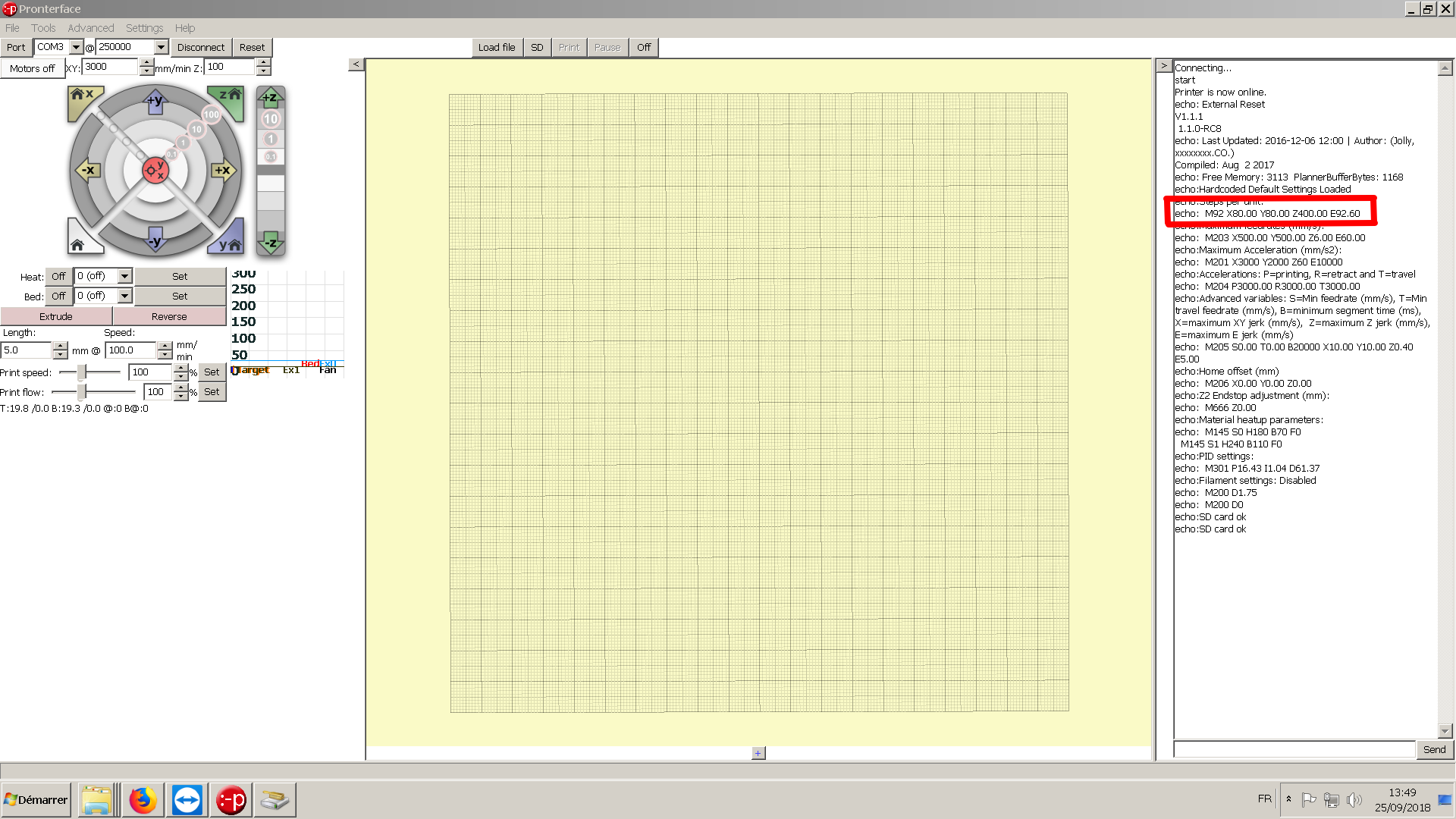

Mike974 Posté(e) Septembre 25, 2018 Partager Posté(e) Septembre 25, 2018 Bonjour , jai un problème de hauteur , c’est à dire que j’imprime mon cube « test » , la longueur et la largeur sont bonnes de 2 cm mais la hauteur c’est un gratte-ciel . ca monte jusqu’à 8 cm de haut comme si La pièce était étiré Lien vers le commentaire Partager sur d’autres sites More sharing options...
Mike974 Posté(e) Septembre 25, 2018 Auteur Partager Posté(e) Septembre 25, 2018 Comment puis je y remédier? Des volontaires? Lien vers le commentaire Partager sur d’autres sites More sharing options...
Jeyonedreams Posté(e) Septembre 25, 2018 Partager Posté(e) Septembre 25, 2018 Salut tu as des Tiges trapézoide ?? si tu branche ton imprimante sur un PC avec pronterface ça affiche quoi sur la ligne encadrer comme sur l'image ??? Lien vers le commentaire Partager sur d’autres sites More sharing options...
Mike974 Posté(e) Septembre 25, 2018 Auteur Partager Posté(e) Septembre 25, 2018 Merci pour ta réponse voilà la photo Lien vers le commentaire Partager sur d’autres sites More sharing options...

Jeyonedreams Posté(e) Septembre 25, 2018 Partager Posté(e) Septembre 25, 2018 Oui c'est lol essaye de faire avec pronterface en bas dans la case a coté du send M92 Z2560 (reglage des steps) (j'ai regarder sur un marlin greetech prob i3 c'est la valeur generale des trapezoide) ensuite tu fais M500 (Sauve le reglage) puis M501 (Active ton reglage en memoire) apres si tu as un ecran tu fais une home et pis tu monte ton Z de 100 pis tu regarde si tu as bien 10 cm si oui c'etais bien ca je garantie rien lol Lien vers le commentaire Partager sur d’autres sites More sharing options...
Mike974 Posté(e) Septembre 25, 2018 Auteur Partager Posté(e) Septembre 25, 2018 Super merci on verra bien ^^ Où est-ce que j active mon réglage en mémoire ? Lien vers le commentaire Partager sur d’autres sites More sharing options...
Jeyonedreams Posté(e) Septembre 25, 2018 Partager Posté(e) Septembre 25, 2018 En faite le M92 regle tes STEP/UNITE (le pas est trop gros dans ton cas je pense) Ensuite avec le M500 tu sauve tes reglages mais c'est les dernier parametre qui est encore en cours (Z1000 dans ton cas) avec le M501 tu active les reglages que tu as fais Lien vers le commentaire Partager sur d’autres sites More sharing options...
Guillaume3D Posté(e) Septembre 25, 2018 Partager Posté(e) Septembre 25, 2018 Tu peux aussi mettre le "M92/M500M501" dans le start-code de ton slicer si tu veux. Lien vers le commentaire Partager sur d’autres sites More sharing options...
Mike974 Posté(e) Septembre 25, 2018 Auteur Partager Posté(e) Septembre 25, 2018 Merci j’ai vu un peu et « pas mm « etait a 2500 sur la machine va savoir pourquoi ! donc je l’ai descendu à 400 et quand je le monte manuellement à 10 cm il monte donc bien de 10 cm là . apres je suis pas un fou d informatique ^^ vous parler chinois pour moi mais j’essaye de comprendre un minimum merci en tout cas je vais essayer de réimprimer le cube et on verra . je vous tiens o ju ! Lien vers le commentaire Partager sur d’autres sites More sharing options...

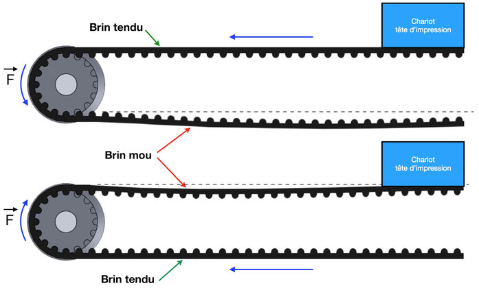

Jean-Claude Garnier Posté(e) Septembre 26, 2018 Partager Posté(e) Septembre 26, 2018 Hello @Mike974 De plus, si je me réfère à ta photo : - ta courroie X me semble trop détendue... - les "bloqueurs" qu'on aperçoit à droite de l'image (rondelle alu avec une vis pointeau) gagneraient à être placés côté intérieur du bâti plutôt qu'à l'extérieur. Je m'explique : en les mettant comme je dis, ils empêchent les montants de se rapprocher quand on tend la courroie, ce qui crée une déformation Ça presse pas, mais penses-y à l'occasion 1 Lien vers le commentaire Partager sur d’autres sites More sharing options...
pascal_lb Posté(e) Septembre 26, 2018 Partager Posté(e) Septembre 26, 2018 Il y a 3 heures, Jean-Claude Garnier a dit : en les mettant comme je dis, ils empêchent les montants de se rapprocher quand on tend la courroie, ce qui crée une déformation +1 dans les explications de Geeetech ils disent de les mettre à l'extérieur mais c'est une erreur Lien vers le commentaire Partager sur d’autres sites More sharing options...
Mike974 Posté(e) Septembre 26, 2018 Auteur Partager Posté(e) Septembre 26, 2018 Bonjour oui effectivement les explications geeetech ils me disent de mettre comme ça , tout comme la courroie qui ne doit pas être tendu ni détendu je changerais à l’occasion mais là j’en suis en plein fignolage de dernier réglage J’aimerais vous faire part de mon cube après réglage de la hauteur , et peut être que vous puissiez m’aiguiller sur la démarche à suivre pour que ce soit plus parfait . Et merci encore Lien vers le commentaire Partager sur d’autres sites More sharing options...
Jean-Claude Garnier Posté(e) Septembre 26, 2018 Partager Posté(e) Septembre 26, 2018 Tendre tes courroies fait justement partie du "fignolage" et n'est certainement pas étranger au résultat que tu montres. La tension, c'est assez empirique, comme donnée, mais c'est pas anecdotique dans l'histoire. Perso, j'ai obtenu des résultats corrects avec une tension permettant une "flèche" d'environ 5mm du brin libre de la courroie quand les chariots sont en bout de course Plus tendu, ça force trop, moins tendu on a le problème du "brin mou - brin tendu" qui s'inverse à chaque changement de direction, occasionnant un retard non négligeable de la tête d'impression 1 1 Lien vers le commentaire Partager sur d’autres sites More sharing options...
