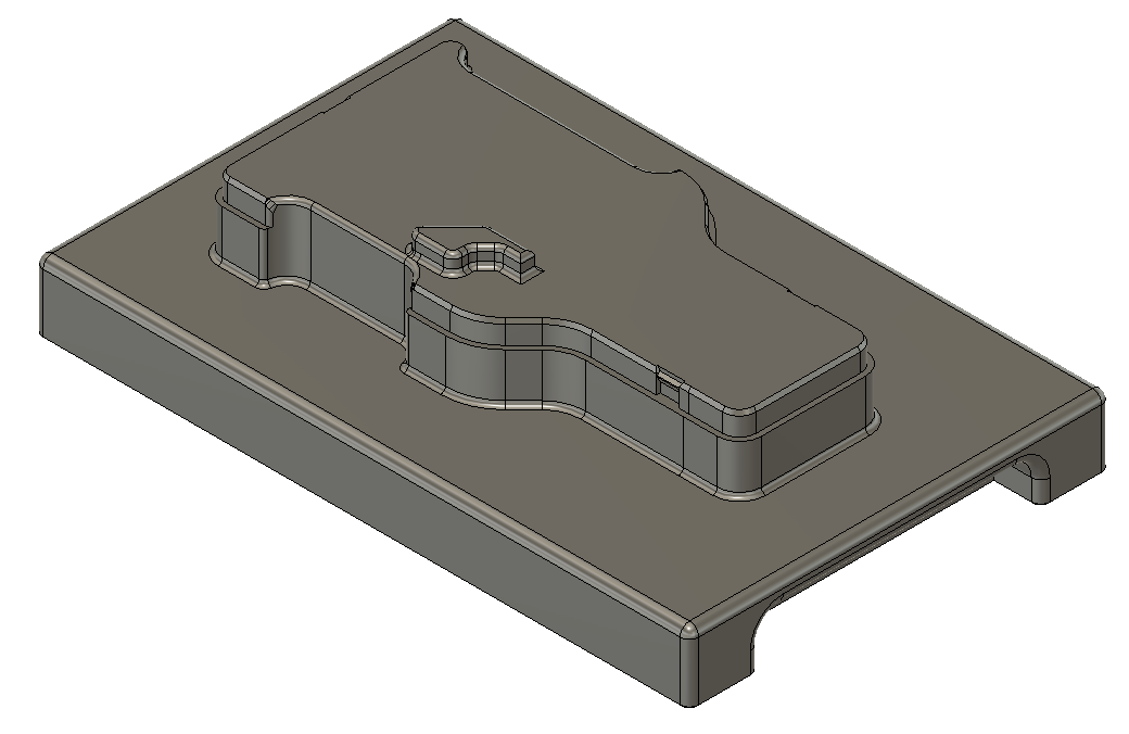

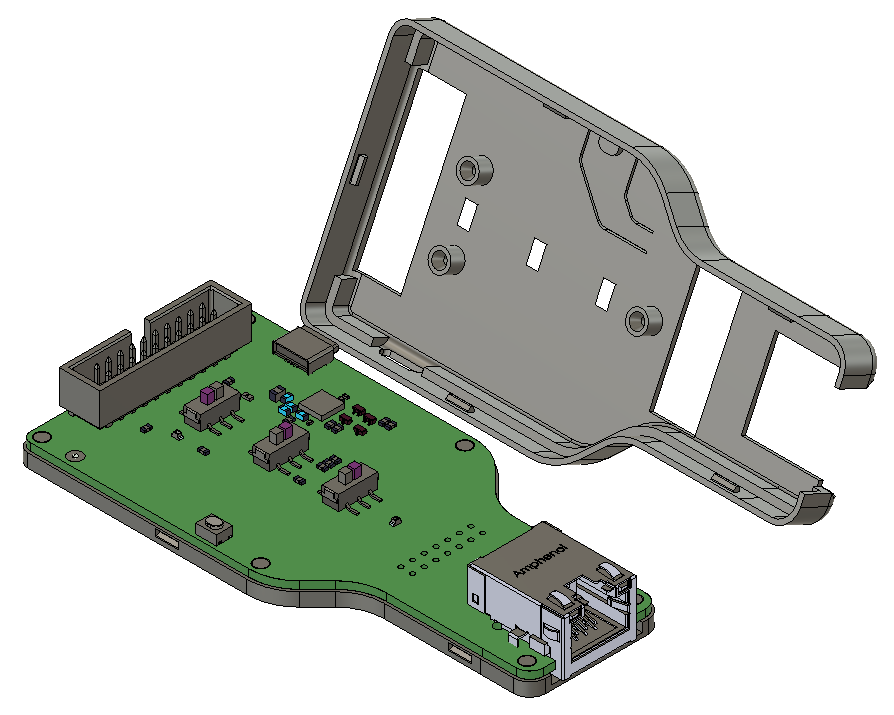

Bunta Posté(e) Septembre 27, 2018 Partager Posté(e) Septembre 27, 2018 Bonjour, Je suis l'ami en question. J'ai fait mes premiers pas sur tinkerkad, c'est pas mal, mais je n'arrivais pas a faire ce que je voulais (mon aéro, visible dans mes projets). Je me suis donc mis sous Solidworks et la le drame, je n'avais qu'une page blanche et je ne savais pas faire grand chose. J'ai donc contacté Andréa sur un forum qui en échange de mes conseilles sur l'impression 3D, ma aider dans Solidworks. Depuis 2 mois je m'amuse vraiment avec, il suffi de si mettre et de pas se décourager, il existe de nombreux tuto sur le net pour apprendre les fonctions de bases qui peuvent déjà faire beaucoup. Ma devise est: Fais moi un dessin en 2D avec des cotes, et je le modélise en 3D Voila une de mes création avec Soliworks. Lien vers le commentaire Partager sur d’autres sites More sharing options...

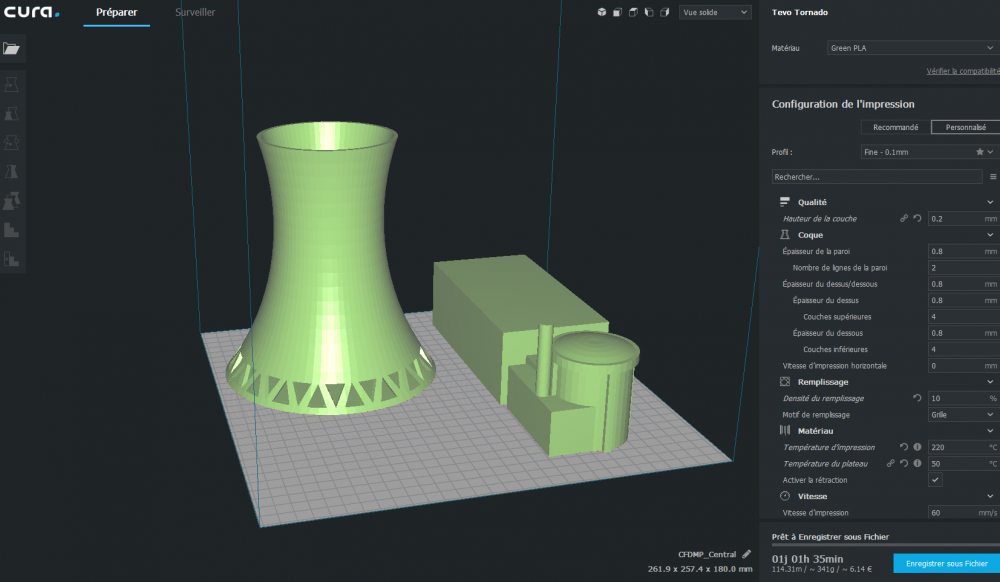

Kachidoki Posté(e) Septembre 27, 2018 Partager Posté(e) Septembre 27, 2018 @typpex Nop, fusion 360 peut s'utiliser offline, et peut même mettre en cache les projets pour continuer à développer hors connexion. La connexion est juste là pour les mise à jour (très régulières), et stocker les fichiers dans le cloud, très pratique quand on est plusieurs sur un même projet, ou quand on travaille sur plusieurs PC. Il y a même l'appli smartphone qui permet de visualiser les projets, pratique quand on a une question qui nous trotte dans la tête et qu'on est loin de tout PC. @Andréa, je ne disais pas ça méchamment, mais c'est une constatation simple. Si la personne se revendique maker, alors oui pas de soucis, c'est un bon conseil. Si la personne dit avoir peur de se lancer, et de rien y comprendre, alors comme le disais @Bunta (dont j'ai suivi le sujet refroidissement nucléaire d'un oeil, de peur qu'il ne fasse tout péter), sans formation ou quelqu'un pour aider à débuter, c'est perdu d'avance. C'est comme tous ces gens motivés qui veulent utiliser Blender et qui abandonnent car trop compliqué à prendre en main, y compris moi. Moi-même par exemple, j'ai développé sur solidworks à l'école, ayant la fibre technique je trouvais ça aussi facile, et même magique (pour l'époque) ! Depuis cet époque je n'avais jamais retouché à un logiciel de CAO méca, étant parti dans le dev élec et soft embarqué. Un jour, quand j'ai voulu construire un abri de jardin, avec une forme bizarre, il me fallait des plans. Je ne voulais pas de logiciel payant, et j'ai donc commencé sur sketchup. On peut y faire des trucs bien chiadé (j'ai un collègue qui a modélisé toute sa maison dessus, dans les moindres détails, un travail de fou), mais quand la première imprimante 3D est arrivé, j'ai rapidement cherché une alternative car faire des modifications de design après coup était trop pénible. J'ai eu accès à solidworks, et c'est comme le vélo, ça ne s'oublie pas, j'ai fais quelques dizaines de projets avec, dont des assemblages d'une dizaine de pièces. Mais cherchant une alternative gratuite, j'ai testé OnShape et Fusion 360, les deux gros du moment (quoique OnShape arrête la version gratuite je crois). Et il n'y a pas photo Fusion 360 est tellement plus souple à utiliser. Voilà le genre de petit (vraiment petit comparé à d'autres) projet que je fais avec, une boiboite pour un PCB et son support pour le marquage laser en série : Il y a probablement plein de défauts car je ne suis pas du métier, mais j'apprend. Et malgré ça, un truc simple comme TinkerCAD je n'arrive pas à l'utiliser, j'ai pas le cerveau câblé pour cette logique. Je sais tout juste faire un trou dans un bloc. Pour en revenir au sujet, pour @streetbob, je suis d'accord que par rapport à ton besoin pour le modélisme, le top c'est un logiciel paramétrique. Si tu veux apprendre sans perdre du temps à réapprendre, alors fonce. Sinon il y a toujours plus simple pour débuter. Le mieux c'est encore que tu regarde des videos de tuto pour chacun et que tu testes tes préférés, ensuite tu pourra choisir sur la base de TON expérience. Quelque soit le choix, tu trouvera toujours quelqu'un sur le forum pour t'aider à débuter, ça sert à ça aussi la communauté. Lien vers le commentaire Partager sur d’autres sites More sharing options...
