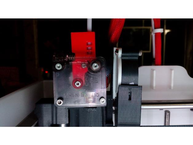

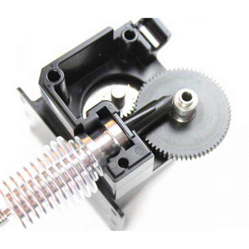

Guillaume3D PostĂ©(e) Septembre 29, 2018 Partager PostĂ©(e) Septembre 29, 2018 (modifiĂ©) Salut, Alors comme comme l'hiver arrive, j'ai pus dĂ©charger du bois (et pas faire les feuilles hein @.AleX.  ) en me faisant un peu d'argent et depuis quelques temps j'aimerais pouvoir imprimer du filament flexible. Donc la transformation de ma machine arrive: bowden pouvant aller jusqu'Ă 245°C pour du Flex il y a mieux  Donc, pour imprimer de flexible, j'aimerais mettre l'E3DV6 directement en direct-drive avec l'extrudeur titan comme sur l'image: Donc piĂšces par piĂšce je conte faire un clone E3DV6 de type "Frenkeinsten". J'ai trouvĂ© des rĂ©sistance pouvant aller jusqu'Ă 350°C, alec la thermistance qui va bien, reste plus qu'Ă trouver le radiateur, problĂšme, il faut en prendre un tout en mĂ©tal, ou un avec tube en PTFE jusqu'Ă la gorge de buse ?  ou le mĂȘme mais avec un trou de 3mm ? D'ailleurs quand ça a un trou de 3mm, c'est pour le tube en tĂ©flon ou pour du filament 3mm ?  PS: Si vous n'avez pas compris ma question, c'est tout simplement si je dois choisir un corp d'E3DV6 tout en mĂ©tal jusqu'Ă la buse ou avec un tube en tĂ©flon sur toute la longueur pour du filament flexible ? ModifiĂ© (le) Septembre 29, 2018 par Guillaume3D Lien vers le commentaire Partager sur dâautres sites More sharing options...

Guillaume3D PostĂ©(e) Octobre 2, 2018 Auteur Partager PostĂ©(e) Octobre 2, 2018 (modifiĂ©) il y a 17 minutes, pascal_lb a dit : on en apprend tous les jours⊠Si il s'applatit, peut-ĂȘtre qu'il est rugeux ? J'en sais rien, c'est pour ça que je demande si il peut se coincer dans une tĂȘte all metal ... Pour l'extrudeur, normalement aucun soucis, je vais imprimer ça: https://www.thingiverse.com/thing:2426505 ModifiĂ© (le) Octobre 2, 2018 par Guillaume3D Lien vers le commentaire Partager sur dâautres sites More sharing options...
