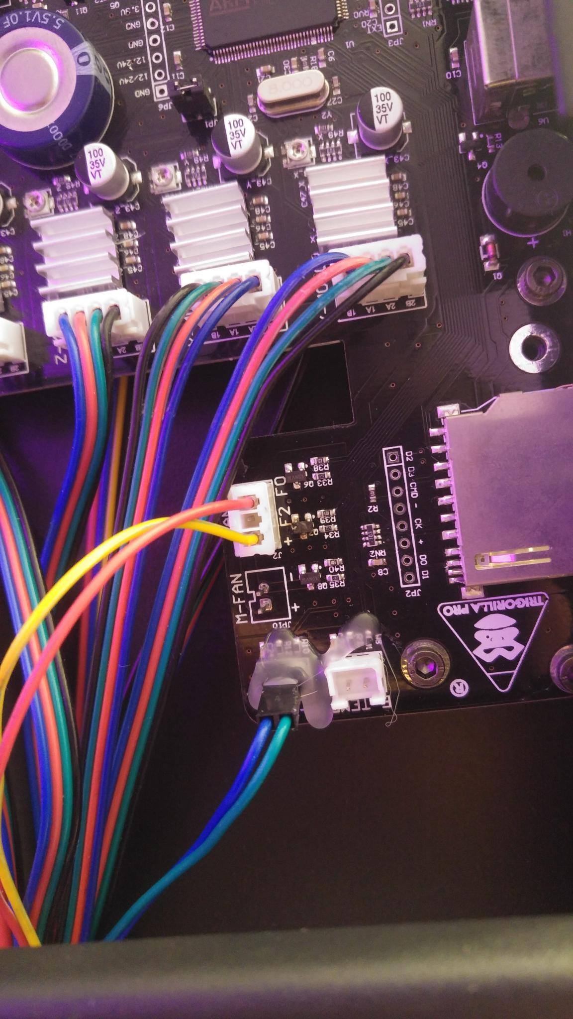

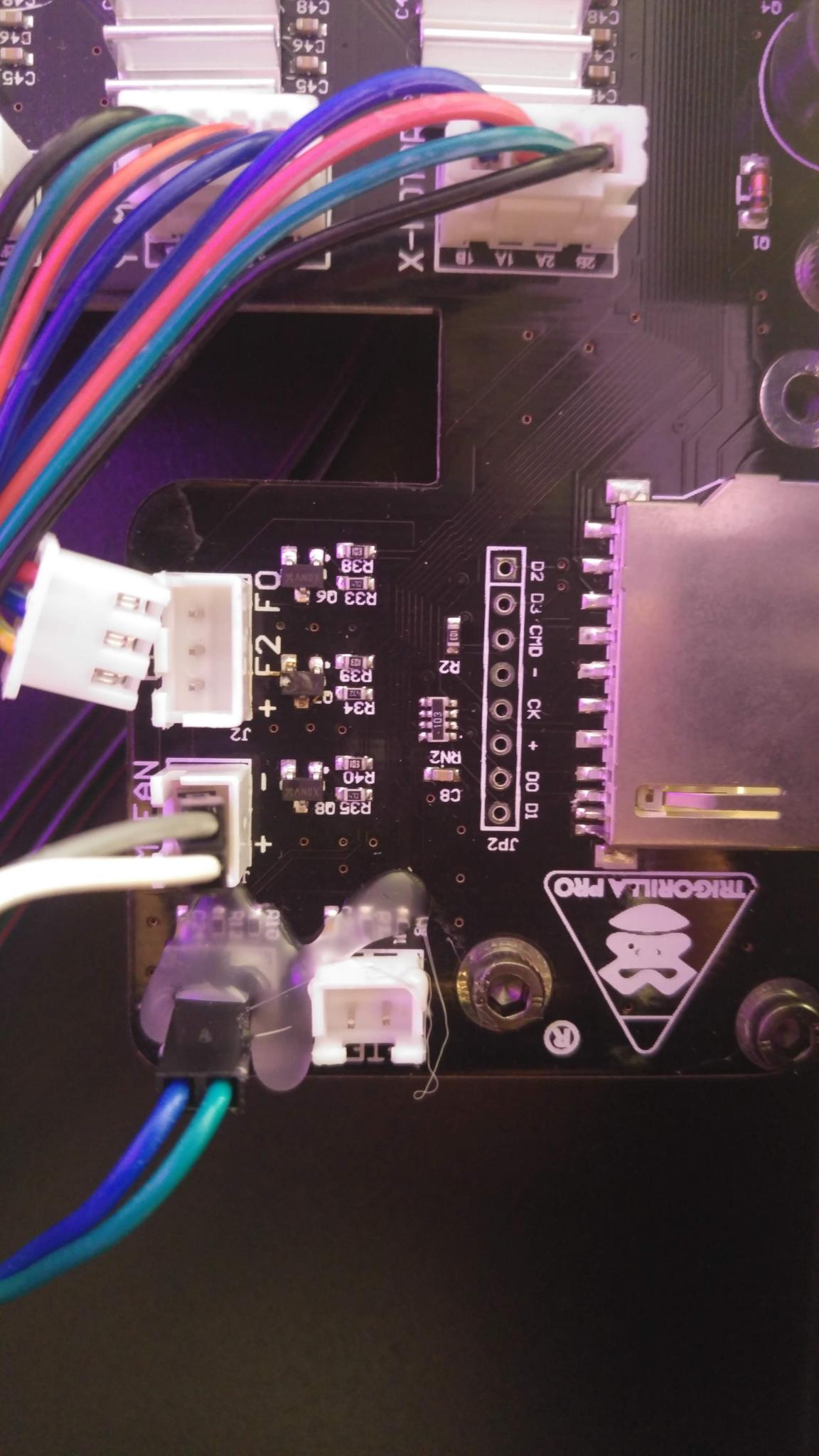

thearmm Posté(e) Septembre 29, 2018 Partager Posté(e) Septembre 29, 2018 Bonsoir, Suite à une odeur de brulée, le ventilateur qui refroidit le corps de chauffe ne fonctionne plus. J'ai donc testé le ventilateur sur du 12V autre que la i3 mega, et bizarrement il fonctionne. J'ai ensuite tester le 12V qui sort de la connectique au niveau de la tête avec un ventilateur neuf. Mais il ne tourne pas...Pourtant avec le voltmètre j'ai bien du 12V mais l'intensité est trop faible....Donc je suppose qu'une diode et ou un composant à cramé. Mais comment réparer ça ? et sinon je peut repiquer du 12V ailleurs ? Merci, Lien vers le commentaire Partager sur d’autres sites More sharing options...

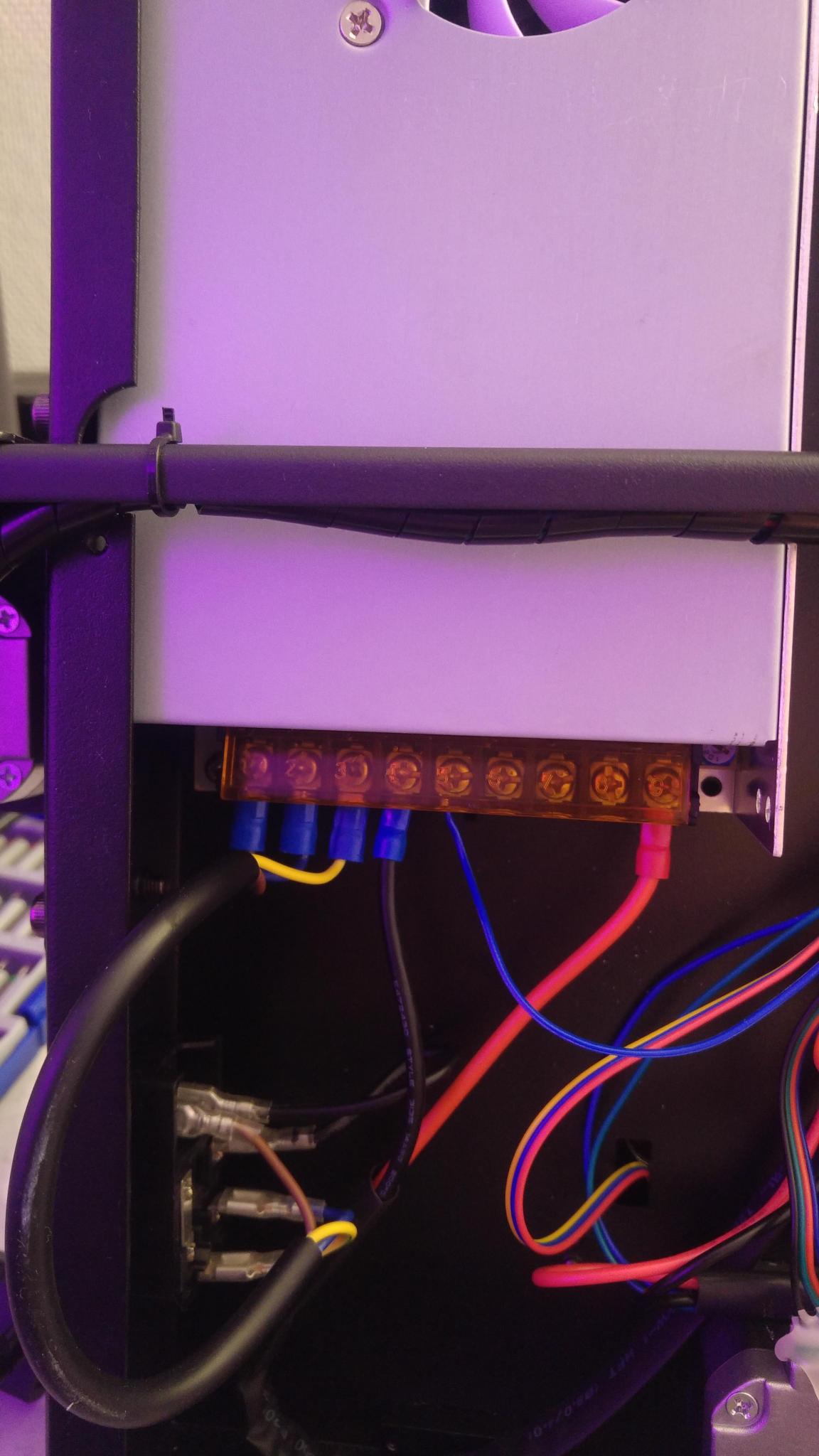

lion02 Posté(e) Septembre 29, 2018 Partager Posté(e) Septembre 29, 2018 Bonsoir, Tu peux le brancher en direct sur ton alimentation 12V lion02 Lien vers le commentaire Partager sur d’autres sites More sharing options...
thearmm Posté(e) Septembre 30, 2018 Auteur Partager Posté(e) Septembre 30, 2018 (modifié) Bon, j'ai résolu mon problème, c'est bien un transistor qui à cramé, celui du neutre du fan du corps de chausse, qui correspond au fil du milieu. Que j'ai donc branché comme tu me la dit sur l'alimentation. Voilà je met quelque image pour aider les prochains... Modifié (le) Septembre 30, 2018 par thearmm Lien vers le commentaire Partager sur d’autres sites More sharing options...
