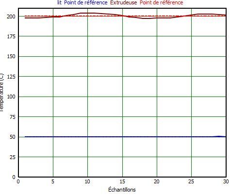

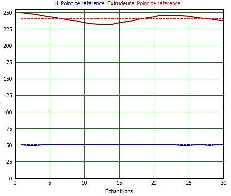

typpex Posté(e) Septembre 30, 2018 Partager Posté(e) Septembre 30, 2018 Bonjour, j'ai remarqué qu'assez souvent, depuis que j'ai changé la sonde de température cette dernière a parfois du mal à se stabiliser : elle oscille autour de la valeur indiquée. Si c'était de 1 ou 2 °C ça ne serait pas gênant, mais ça peut atteindre plus de 5°C. Quelqu'un a-t-il une idée ? Merci d'avance ! Lien vers le commentaire Partager sur d’autres sites More sharing options...
tenson22 Posté(e) Septembre 30, 2018 Partager Posté(e) Septembre 30, 2018 (modifié) Il te faut refaire le réglage du PID je pense. http://3dprinting.forumactif.org/t226-reglage-du-pid-aux-petis-oignons Je le fait dès que je change de sonde ou de ventilateur de refroidissement. Bon courage ! Modifié (le) Septembre 30, 2018 par tenson22 orthographe ^^ Lien vers le commentaire Partager sur d’autres sites More sharing options...
biostrike Posté(e) Septembre 30, 2018 Partager Posté(e) Septembre 30, 2018 les tutos officiels sont tes amis : https://smartcub3d.com/reglage-du-pid/ Lien vers le commentaire Partager sur d’autres sites More sharing options...
typpex Posté(e) Septembre 30, 2018 Auteur Partager Posté(e) Septembre 30, 2018 ok je vais faire ça, merci. N'importe quel filament chargé convient ? (J'ai du PETG actuellement). Lien vers le commentaire Partager sur d’autres sites More sharing options...
biostrike Posté(e) Septembre 30, 2018 Partager Posté(e) Septembre 30, 2018 oui peu importe. Le PID est a faire à chaque gros changement de température ambiante. Lien vers le commentaire Partager sur d’autres sites More sharing options...
