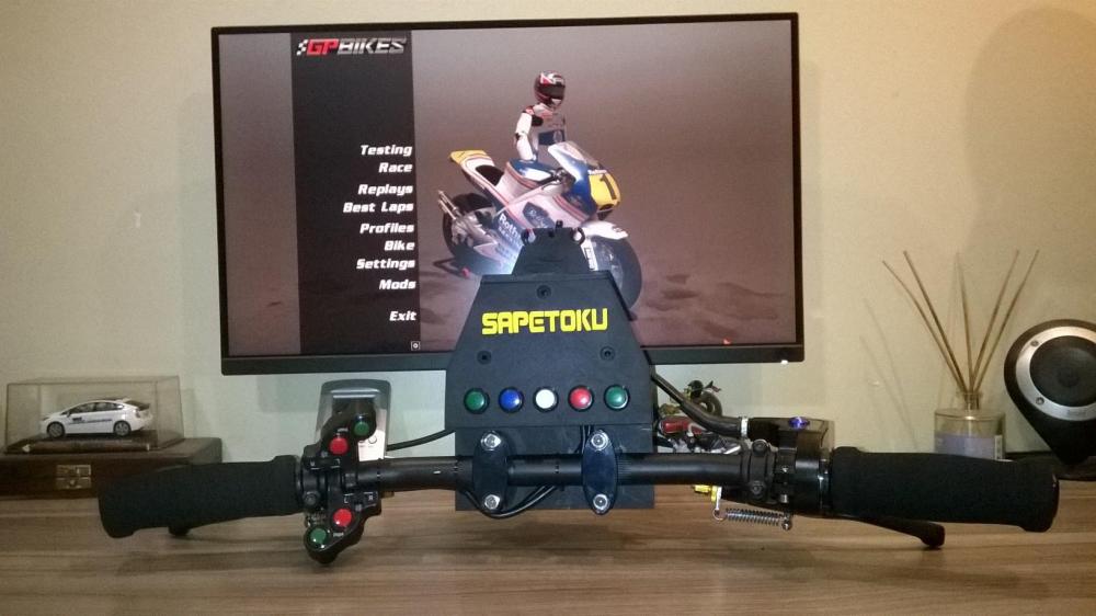

En fait, il faudrait que je t'affranchisses du projet dans son entier, la Sapetoku. Mais oui, c'est un joystick qui tourne sous un Leo Bodnar (un BU0386 + sa matrice) qui donc reproduit un joystick 6 axes et 32 boutons (DirectX).
Tout cela fonctionne au poil, découpage en 10bits, sur 5 potards et 18 boutons.
Il s'agit d'un guidon de moto réel, couplé à des potards (Frein AV, accelo, embrayage, frein AR et leanning/steering, vitesses + et - et divers switchs - limiteur, carto moteur... tout ce qu'on trouve sur une moto de competition.)

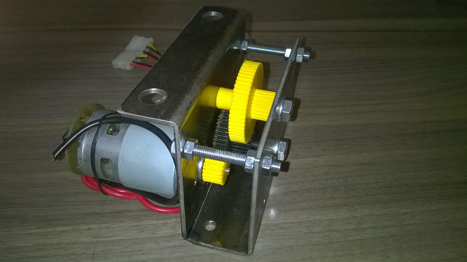

Mais je ne peux récupérer le FFB. Or c'est ce que je veux. donc pour le gérer, j'avais entamé ce projet avec un garçon fort capable sur le sujet mais il m'a "laché" en plein milieu.
J'ai donc acquis un moteur DC 24V et une alim idoine de 360W pour gérer le moteur avec un driver qui prends beaucoup d'A, le 32u4 sera alimenté en USB. J'ai aussi un encodeur (récupéré sur une imprimante) et ensuite, il faudra si j'ai bien capté, flashé l'arduino avec le firmware qui gère la capacité Joystick surtout que vient avec un petit soft (que je n'ai vu qu'en screenshot) qui permet via des boutons et sliders de gerer les effets. Parce que pour ce projet particulier, je voudrais filtrer les retours pour n'avoir que celui sur l'axe du guidon/volant.
Je vais attendre ton accord pour te balancer une vidéo que j'ai faite y a un an avec le projet quasi opérationnel. Et serai dispo évidemment si tu as pitié de moi et veut bien m'apporter quelques renseignements.
