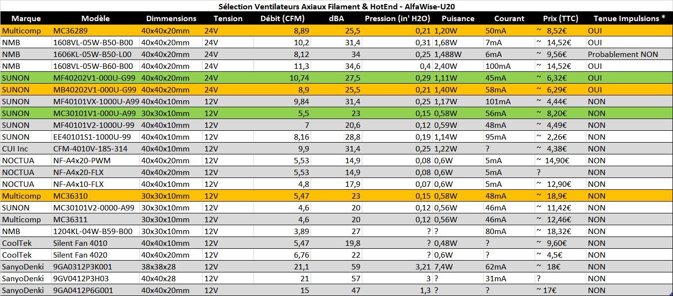

Sans avoir à refaire tout la structure de l'imprimante, je me suis lancé à la recherche de ventilateurs de rechange, et j'ai retenu deux modèles :
- Pour le HotEnd Fournisseur en électronique, TME et le DataSheet : MC30101V1-A99
Je trouve le rapport dba/CMF/Pression excellent, encore plus quand on voit les caractéristiques relativement rare de ce genre de ventilateur.
Pour "la buse" : Fournisseur en électronique TME, et le DatSheet global (il faut chercher dans le PDF) MF40101VX-1000U-A99
Certains pourront me dire que ce genre de ventilo peut poser problème avec les mouvements ou autre, mais je n'imprime pas vite, et la tolérance est respectable.
Le ventilo de la buse peut sembler bruyant, mais son efficacité est 3 fois supérieur au générique que j'ai trouvé d'origine. Il suffit de ne pas tourner à 100% sauf cas spécifique.

Enfin pour parfaire l'idée de refaire la ventilation, j'ai rassemblé un certain nombre de ventilateurs (en axiaux uniquement, radiaux à venir) sous forme d'un tableau comparatif, qui ne retiens que ceux de marques fiables et reconnus professionnelles : (le tableau n'est pas exhaustif et donne simplement une idée. Selon votre tête d'impression, le lieux et l'installation de votre imprimante, ces données peuvent varier). Les ventilateurs ayant un rendement inférieur à ceux du tableau ont d'office été éliminés.
Update du 06/01/2018 : Une bonne fois pour toute, le tableau bien qu'il ai fait l'objet de tests réels, n'est pas exhaustif, et vous êtes libre de prendre celui que vous voulez. Vous pouvez rajouter dans ce sujet les ventilateurs que vous aurez acheté et idéalement testé, mais toute personne venant apporter son "savoir" ou son ignorance sans avoir lu rigoureusement et compris à minima cette première page, sera au mieux ignorer, au pire signalé.tableau-fan-2.jpg.afec0685feea5595fa1da8c698b1f4f4.jpg

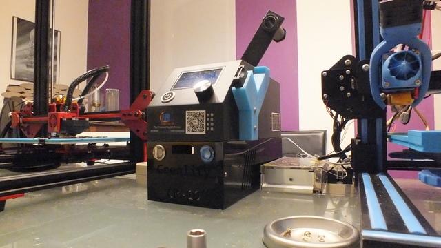

Je viens de monter la mienne aujourd'hui même, j'ai même pas encore fait le niveau du lit, mais j'ai passé un coup de sonomètre. Je précise que je n'ai aucune notion spécifique en électronique, je n'aborde donc pas le problème de la même manière.
A 50cm des bêtes, au repos:
  • Bruit de fond résiduel: 20dB (maison, campagne)
  • CR-10 améliorée seule (en particulier plus de ventilo dans l'alim ni même dans le boitier, because seulement 15W vu que bed en 220): 26dB, avec 2 ventilos hotend en Cooltek.
  • U20 seule: 40dB
Pour info, tu peux aller voir mon post à ce sujet, il y a des interventions qui devraient te plaire!
Alors bon, c'est vrai qu'on l'entend, mais pas plus qu'une machine à laver moderne, qui tourne aux alentours de 56dB. Sans compter le micro-ondes, qui fait 50dB, ou pire, la hotte aspirante, 70dB en vitesse rapide!... Pour info, j'écoute de la musique (Ah!! en ce moment, là, tout de suite, c'est Candy Dulfer, MaGiK!), et c'est à 75/80dB (mais c'est pas pareil, forcément!!)!! Et de toute manière, les dB, ça ne s'additionne pas, alors tout est relatif! Comme quoi des fois un fait une fixette sur un nouveau bruit, et c'est pas toujours vraiment fondé.
Ça ne va pas m'empêcher de me pencher moi aussi sur le problème, mais de toute manière, ce qui est rédhibitoire, c'est l'alim, qui patine vraiment quand le lit et la tête sont en fonctionnement.
Donc, le vrai gain possible, définitivement, c'est de passer sur un lit en 220 et changer d'alim pour une plus petite. Sans compter le gain de temps sur la chauffe: sur la CR-10, je suis à 60° en 35 secondes...

Bon, à mon avis de béotien le problème ne vient pas du découpage ou d'un truc électrique. Déjà, à la base, on est d'accord qu'il faut souffler sur le fil, mais même si la pression engendrée par le ventilo est cruciale (au niveau du flux d'air et donc du volume remué), est ce qu'on est sur qu'un ventilo radial ne peut pas être tout simplement suffisant?
C'est ce pari qui m'a guidé pour la CR-10: j'ai mis des radiaux, parce que leurs caractéristiques sonores sont bien supérieures aux radiaux. au détriment donc de la pression engendrée, on est d'accord. Sauf que toutes les références que j'ai trouvées montraient que pour diminuer el bruit des radiaux, on faisait varier leur vitesse (d'où les questionnement sur la qualité des alims et la gestion des vitesses.
Ben moi, j'ai fait plus simple: j'ai mis des ventilos axiaux (Cooltek, NoiseBlocker ou Noctua, peu importe), et ça le fait, toujours à 100%, c'est-à-dire au régime pour lequel ils ont été conçus, sans bidouille. Et franchement, niveau résultats je ne me plains pas. Alors, pour moi, mais c'est juste mon expérience et mon ressenti, pour le même résultat, il est plus simple d'utiliser un axial à 100% que de se faire chier à gérer un radial en PWM, avec un truc imbitable qui n'assure pas forcément un meilleur print, tant les autres paramètres entrent en ligne de compte! Mais bon, chacun ses convictions, après tout! Il y en a qui bossent sur les buses, d'autres sur les ventilos, d'autres encore qui ne jurent que par tel ou tel matériau, à chacun ses compétences, mais personne n'a de remède miracle!
En attendant, tout ce que je vois, c'est que je suis en train d'imprimer ma barre pour les LEDs, et que le résultat est... nickel! J'ai juste réglé le plateau.

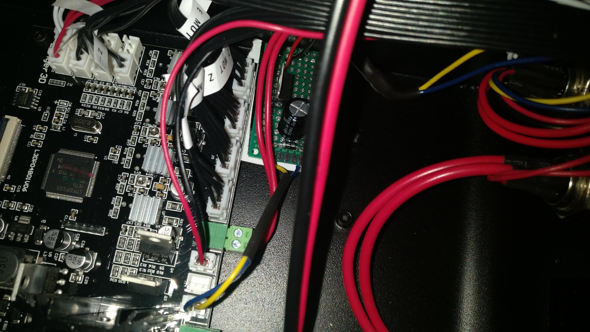

Différents problèmes en fait.
J'ai eu des problèmes de warping importants sur des pièces comme celles-là : https://www.thingiverse.com/thing:2979733 malgré un réglage parfait et une impression parfaite sur d'autres pièces. Je ne souhaite pas utiliser de Raft ou de Brim attaché, ni le bed fourni qui était déformé (j'utilise une vitre). On m'a plusieurs fois fait remarquer qu'un débit d'air insuffisant sr le filament peut causer ce genre de problèmes.
Ensuite, cette imprimante sort du 24V (va savoir pourquoi), ce qui demandera forcément du bricolage pour changer le ventilateur, et ce peu importe lequel, car les 24V de qualité en 40x40x10 sont extrêmement rare (a vrai dire, je n'en ai jamais trouvé). Je te confirme que le ventilo du fil/buse, est géré en PWM par un courant d'impulsions à la fréquence inconnu.
Pouvoir régler assez finement la vitesse de ventilation est cruciale selon le type de pièce et surtout le type de matériau d'impression. Je ne pourrai jamais me contenter d'une vitesse fixe ou tout ou rien (éteint ou allumer). Je ne convainc personne je te rassure ^^ Je cherche juste un peu d'aide s'il y en a, et je partage mon expérience 🙂 C'est juste que je suis très tatillon dans ce genre de domaine.
Le changement du ventilo de hotend c'est très bien passé, et là dessus je n'ai plus de souci, sinon que je pourrai optimiser son emplacement/cage (plus de débit et surtout plus de silence).
Mon problème viens "uniquement" du ventilo pour le fil, mais je pense pouvoir le résoudre dans la semaine. J'ai pris en parallèle un ventilo Noctua 40x40x10 24V et un Noctua 40x40x20 dont j'adapterai le fan duct en conséquences.

Merci pour le lien !
Oui très facile d'adapter la tension à 12V. Un 7812 foctionne très bien, mais à dieu la variation de vitesse. En réalité, tu peut faire un peu de variation bien crade, trembler le ventilo et en dessous de 75% il s'arrêtera ^^ Ah il se met à siffler aussi, et faire un bruit de "roulis", comme quand tes roulements de bagnole sont HS 😄
Je l'ai fait pour le ventilo du HotenEnd aucun souci, ni surchauffe. Tout petit montage sur protoboard comme sur la photo. Pour faire plus propre j'aurai pu mettre des borniers ou un connecteur mais je n'en avais pas.
J'avais déjà regardé du côté de Cooltek, ce sont les équivalents en Sunon avec moins de débit et dBA douteux, Sunon étant une marque répandu dans l'indus. Dans ce format-là, apparemment CoolTeck exagère les dBa annoncés, et seraient bien supérieur à plein régime. Donc je suis partis sur Sunon. Les Noctua c'est simplement pour faire des tests, je ne pense pas les garder.
Si tu veux un schéma pour la régul. fixe je vais le poster bientôt 🙂

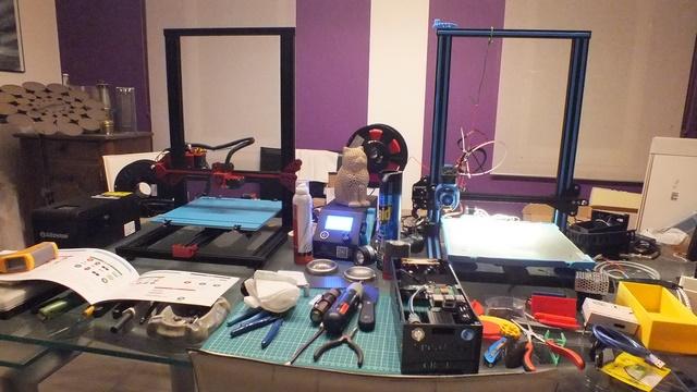

Bon. J'ai déposé la cache de la tête. La HotEnd est effectivement la même que sur la CR-10, ou plutôt la même que celle que j'ai acheté il n'y a pas longtemps, avec le tube de merde non fileté. Faudrait que je démonte vraiment, mais j'ai bien l'impression qu'elle va avoir droit à une petite chirurgie, celle-là! Avec peut-être la thermistance en 24VCC, mais je n'ai pas vérifié les tensions.
On peut avantageusement installer un radial en 40/40/20 à la place de l'axial d'origine avec son déflecteur, qui est une véritable aberration! Ca ne peut qu'être bruyant, c't'affaire!!! Pour dire, il est coulé, même pas extrudé. Et puis je me souviens de mes discussions sur les histoires de pression avec @nicolas65, et de ce côté là, son professionnalisme et son expérience mont beaucoup appris! Tout comme les interventions ici de @CacaoTor. En revanche, effectivement, ce sont des 2 fils, donc on oublie le PWM.
C'est pas grave pour le petit, celui du radiateur, qui est un 30/30/10 axial et qui tourne toujours à 100%, mais je vais voir comment je peux adapter un 40/40/20 Cooltek dont je suis particulièrement content, et je le monterai en aspiration, en lui mettant la turbine du même Nicolas, qui fait merveille (comme sur ma CR-10). Le flux d'air est nettement canalisé et ne percute plus le plateau, l'écoulement est harmonieux. Faut juste redessiner tout le cache de tête.
Après, dans quelques temps, je m'attaquerai au boitier, car ce ne sont vraiment pas de gros frais, ces petits machine, et c'est tellement agréable!! Et là, il y a du taf pour arriver au silence monacal de ma CR-10...

LA solution pour le refroidissement du fil, c'est un radial! Ya que ça qui pousse vraiment. Un 50/25, c'est le top, on fait tout avec. Mais c'est gros. Mais c'est top! Mais de base, c'est bruyant, et en l'absence de régul, je ne sais pas ce que ça donne.
Mais je suis têtu (c'est ça, les Normands, même exilés), et selon mon expérience, un axial en aspiration, c'est tout à fait performant et suffisant pour refroidir le radiateur! Pour cette fonction, franchement, un Cooltek en 40/40/20mm est satisfaisant, même en été.
Je ne sais pas si les Sunon axiaux sont plus ou moins performants que les Noctua ou les Cooltek, mais franchement, le principe restant le même, la différence doit s'exprimer en pouillèmes, non? A moins que tu ne disposes d'autre chose que ton doigt pour juger, genre des appareils de labo... Faut se méfier des à prioris et des ressentis. Et je sens que tout ça va se finir avec un joli fang!!!
Partager ce message
Lien à poster
Partager sur d’autres sites
Patience les gens, je termine un comparatif complet rien que pour vous ^^
A noter que j'ai eu un éclair dans la nuit pour une solution xD
EDIT : Justement j'ai du matos, et j'ai la chance de pouvoir tous les tester. Mon tableau répondra à toutes les questions 🙂
EDIT 2 : Vendredi je post tout. Gros boulot derrière ^^
