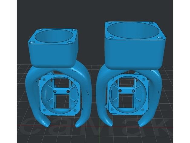

Neolink Posté(e) Janvier 2, 2019 Partager Posté(e) Janvier 2, 2019 Finalement j'ai commandé 2 Sunon 24v pour environ 15€ et je suis entrain d'imprimer ce bloc : https://www.thingiverse.com/thing:2683629 Je vous tiendrais au courant de mes 'impressions' Lien vers le commentaire Partager sur d’autres sites More sharing options...

rmlc460 Posté(e) Janvier 2, 2019 Partager Posté(e) Janvier 2, 2019 (modifié) Le seul inconvénient de ce modèle est que les fixations se font à travers le radiateur, par les deux trous centraux. Et les vibrations les desserrent, d'autant qu'il y a un assez grand couple au cisaillement. Moi, j'ai sécurisé par l'arrière, et @deamoncrack a quant à lui bloqué au frein filet. Quant aux sorties, elle sont placées judicieusement, puisqu'elles viennent taper le fil (et pas le plateau lui-même, puisqu'on ne ventile jamais la première couche). A noter d'ailleurs qu'aujourd'hui, j'ai fait un test avec la CR-10: j'ai monté la vitesse à 150mm/s, pour 200° avec du PLA. Sanction immédiate, le fil n'a plus le temps d'être suffisamment refroidi avec un ventilo axial, et les couches ne collent pas entre elles. Du coup, je suis revenu à 80mm/s et 210°, ce qui semble être un bon compromis. J'en ai déduit que si on veut grimper la vitesse, il faut d'une part grimper la température, et d'autre part passer sur un blower, au minimum en 60/20 (mais ça reste une estimation, je n'ai pas vérifié). Modifié (le) Janvier 2, 2019 par rmlc460 Lien vers le commentaire Partager sur d’autres sites More sharing options...
CacaoTor Posté(e) Janvier 2, 2019 Auteur Partager Posté(e) Janvier 2, 2019 (modifié) il y a 23 minutes, Cobrasse a dit : Bonsoir à tous, La semaine prochaine, je pourrai certainement commandé bon nombre de ces composants et faire le montage adéquat. Vous me confirmer qu'il faut reproduire le schéma en page 1. Concernant les ventilateurs, une règle simple, généralement plus en ventilateur est grand, plus il est capable de brasser d'air sans perturbation (régime laminaire et non turbulent), ainsi il sera plus discret, de plus en ralentissant sa vitesse, les fréquences nuisibles sont généralement plus basses et moins audibles ! Donc clairement les ventilateurs de petites tailles sont à proscrire, après sur la partie tête d'impression, je ne me vois guère coller des 120mm . Mais ayant pas mal testé de modèle PC, une marque pour moi sort souvent du lot en terme de rapport qualité/prix/perfs : Scythe !!! Voici d'ailleurs des comparatifs pour vous faire une idée : https://www.hardware.fr/articles/874-35/recapitulatif-db-a-vs-cfm.html https://www.hardware.fr/articles/867-23/graphique-recapitulatif.html Chez Scythe il existe justement un modèle en 50mm et un autre 60mm ... ce sont bien évidemment des 12 Volts, mais pour moi il est clair que monter en diamètre n'en sera que bénéfique en terme de discrétion (je chasse le bruit ) http://www.scythe-eu.com/en/products/fans/mini-kaze-60-mm.html http://www.scythe-eu.com/en/products/fans/mini-kaze-50-mm.html Il existe d'autres marques comme Noctua, qui sans être de mauvais ventilateur ont un prix bien trop délirant vis à vis des perfs moyennes voir bonnes qu'ils offrent ... Voilà ce n'est que mon avis, du coup, je vais certainement être obliger de refaire un fang sur mesure, techniquement ce genre de modèle me semble parfaitement viable : https://www.thingiverse.com/thing:2631496 Mais l'orientation des buse de sortie est variable suivant les modèles que j'observe, celui d'origine sur la U20 envoie de l'air sur le côté, alors qu'ici il semble clairement orienté vers le plateau aussi ... Votre avis là-dessus ? Merci à vous et bonne soirée J'ai testé les fang que tu compte imprimer et je les aient rapidement virés au profit de celui mentionné avant dans ce thread. Les conduits latéraux sont trop serrés et l'air perd énormément en débit. En outre, l'épaisse surface d’accueil du ventilateur du filament, casse complètement la pression. A coté de celui-là la différence est juste spectaculaire. Bref, je te ne recommande pas de continuer avec ceux que tu mentionnent Pour le reste c'est une évidence, mais bonjour les galère pour re-modéliser des fangs de tailles supérieures, mais aussi ATTENTION au poid de la tête d'impression, qui pourrait sérieusement finir par faire forcer le moteur, ou créer des contraintes mécaniques supplémentaires (notamment les ventilos en métal). EDIT : Et pour le schéma non, il faut demander à @Janpolanton sa dernière version qui prend une autre orientation Modifié (le) Janvier 2, 2019 par CacaoTor Lien vers le commentaire Partager sur d’autres sites More sharing options...
Cobrasse Posté(e) Janvier 2, 2019 Partager Posté(e) Janvier 2, 2019 (modifié) Il y a 1 heure, rmlc460 a dit : Le seul inconvénient de ce modèle est que les fixations se font à travers le radiateur, par les deux trous centraux. Et les vibrations les desserrent, d'autant qu'il y a un assez grand couple au cisaillement. Moi, j'ai sécurisé par l'arrière, et @deamoncrack a quant à lui bloqué au frein filet. Quant aux sorties, elle sont placées judicieusement, puisqu'elles viennent taper le fil (et pas le plateau lui-même, puisqu'on ne ventile jamais la première couche). Oui c'était pas vraiment le fang que je visais, d'autres modèles lui rassemblent aussi mais avec des différences notables, c'est bien le design global que je retiens. Cela dit quel modèle pour vous est le mieux conçu étudié ? Le but étant pour moi de pouvoir y faire tenir des ventilateurs de 50 voir 60mm Modifié (le) Janvier 3, 2019 par Cobrasse Lien vers le commentaire Partager sur d’autres sites More sharing options...
rmlc460 Posté(e) Janvier 2, 2019 Partager Posté(e) Janvier 2, 2019 (modifié) Ah ouais, j'm'avais gouré, c'est de celui dont tu parles que je causais, @CacaoTor ! 'Fectivement, il est bien mieux conçu que tous les autres... @Cobrasse: No way, rien n'est prévu pour des 50 ou 60 axiaux, trop encombrants, trop lourds. La seule solution est de passer sur des blowers, au détriment des dB. De toute manière, ce qui compte (nous avons eu de très nombreuses discussions sur ce forum à ce sujet), ce n'est pas la vitesse de rotation, mais bien le flux, la pression engendrée au départ. C'est pour cela qu'il faut utiliser préférentiellement un radial (ou blower), car on ne joue pas dans les mêmes gammes. D'ailleurs, c'est pour cela que tous les modèles en sont équipés au départ... Sauf que nous, on privilégie le calme, au détriment du rendement. C'est un choix. Modifié (le) Janvier 2, 2019 par rmlc460 Lien vers le commentaire Partager sur d’autres sites More sharing options...
Cobrasse Posté(e) Janvier 2, 2019 Partager Posté(e) Janvier 2, 2019 il y a 19 minutes, CacaoTor a dit : J'ai testé les fang que tu compte imprimer et je les aient rapidement virés au profit de celui mentionné avant dans ce thread @Janpolanton Je ne comptais pas vraiment l'imprimé. Citation A coté de celui-là la différence est juste spectaculaire. Bref, je te ne recommande pas de continuer avec ceux que tu mentionnent Alors là je voyais plus un modèle comme celui-ci clairement, les conduits semblent clairement mieux étudiés pour guider le flux d'air sans le "rompre". Citation Pour le reste c'est une évidence, mais bonjour les galère pour re-modéliser des fangs de tailles supérieures, mais aussi ATTENTION au poid de la tête d'impression, qui pourrait sérieusement finir par faire forcer le moteur, ou créer des contraintes mécaniques supplémentaires (notamment les ventilos en métal). Il faut veiller à ceci, mais des ventilateurs de 50 voir 60mm avec un fang bien étudié pour ne pas peser un âne mort devrait le faire ;) @Janpolanton Citation EDIT : Et pour le schéma non, il faut demander à Je désire bien dans ce cas y avoir accès ;) Lien vers le commentaire Partager sur d’autres sites More sharing options...
