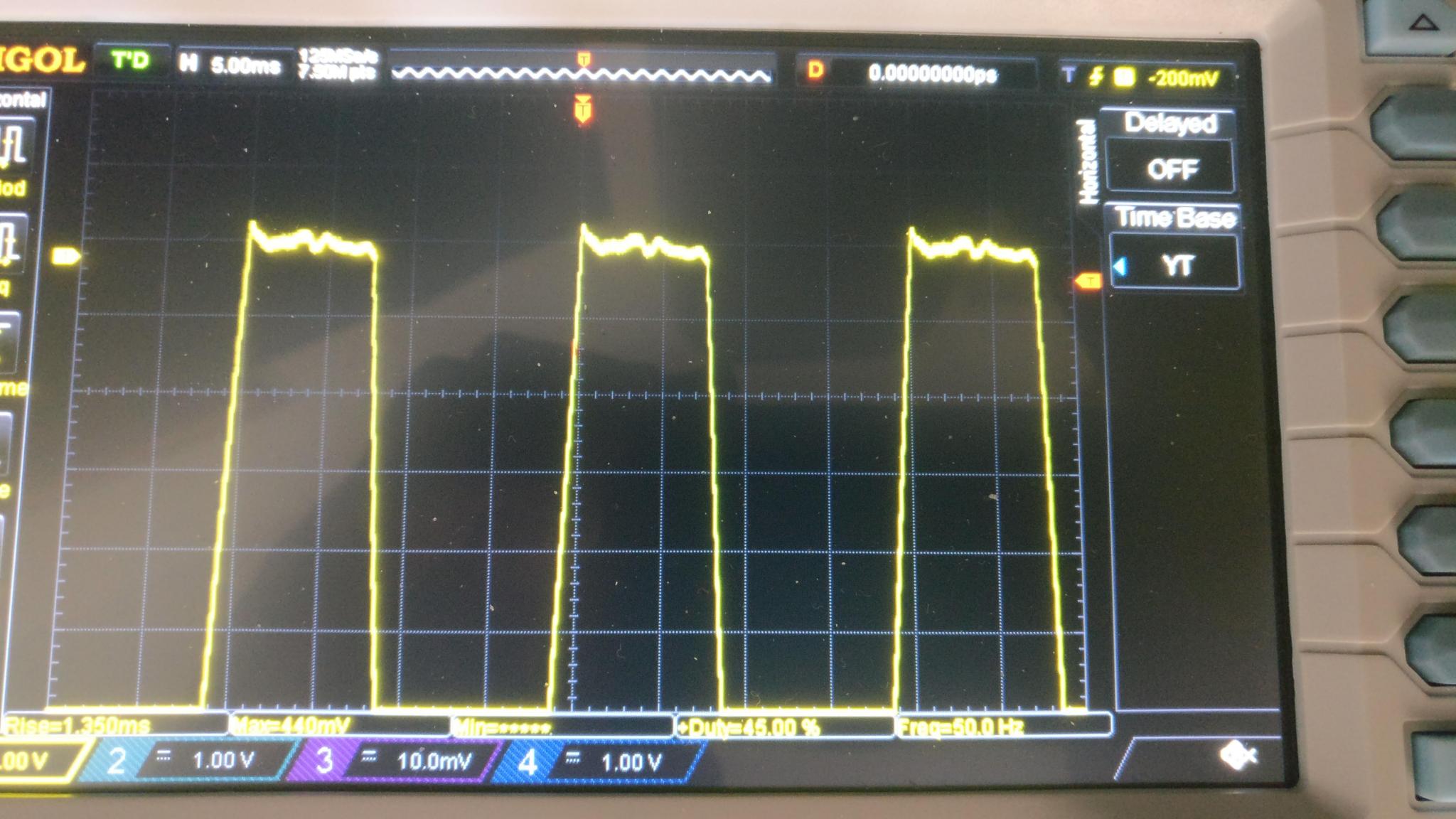

Autre nouvelles, j'ai pu décortiquer le signal qui sort pour les ventilos. Je vous passe les détails, hormis le fait que ce soit vraiment, mais VRAIMENT dégueulasse, et la bonne nouvelle c'est qu'en fouillant plus, il y a bien des ventilos 24V pour la partie filament, et qui seront bien ajustables en "PWM". Je met entre "" car ça n'en est pas vraiment.
J'attire aussi votre attention sur un point, les dBA donnés sont bruts, c'est à dire qu'ils varient selon comment sera placé votre ventilateur et son support.
La colonne "Tenue impulsions", correspond au fait que le ventilateur soit ajustable ou non. Ceux qui ne le sont pas pourront aisément êtres utilisés pour les HotEnd via un petit montage avec un schéma tout simple que je vais communiquer.
En vert les grands gagnants de leur catégorie en taille, en orange les modèles un peu en dessous, ou avec un niveau dBA inférieur (avec débit inférieur proportionnellement).

Les tensions sont relativement mal filtrées dans l'appareil, on remarque  que ventilateurs éteints, on a bien la fréquence du secteur qui passe
Une illustration de ce que ça donne, avec un ventilateur à 25% et on comprend vite pourquoi ça marche pas bien :

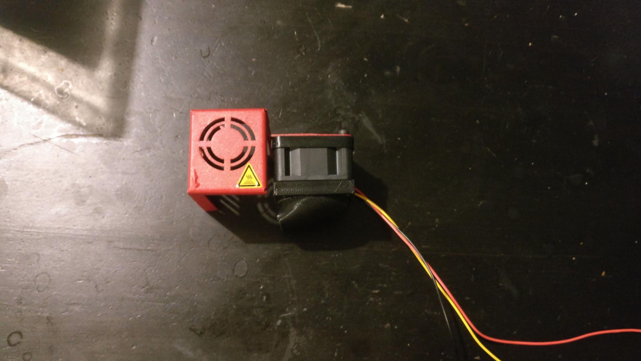

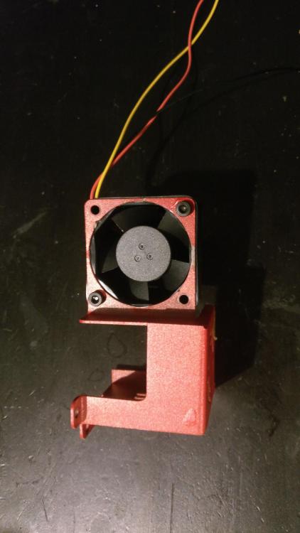

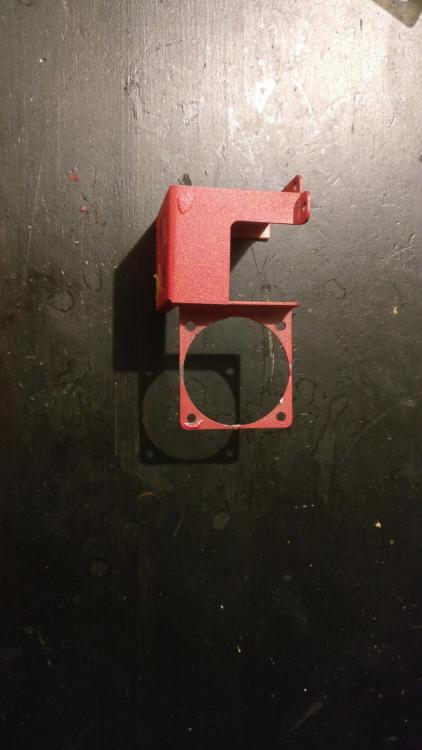

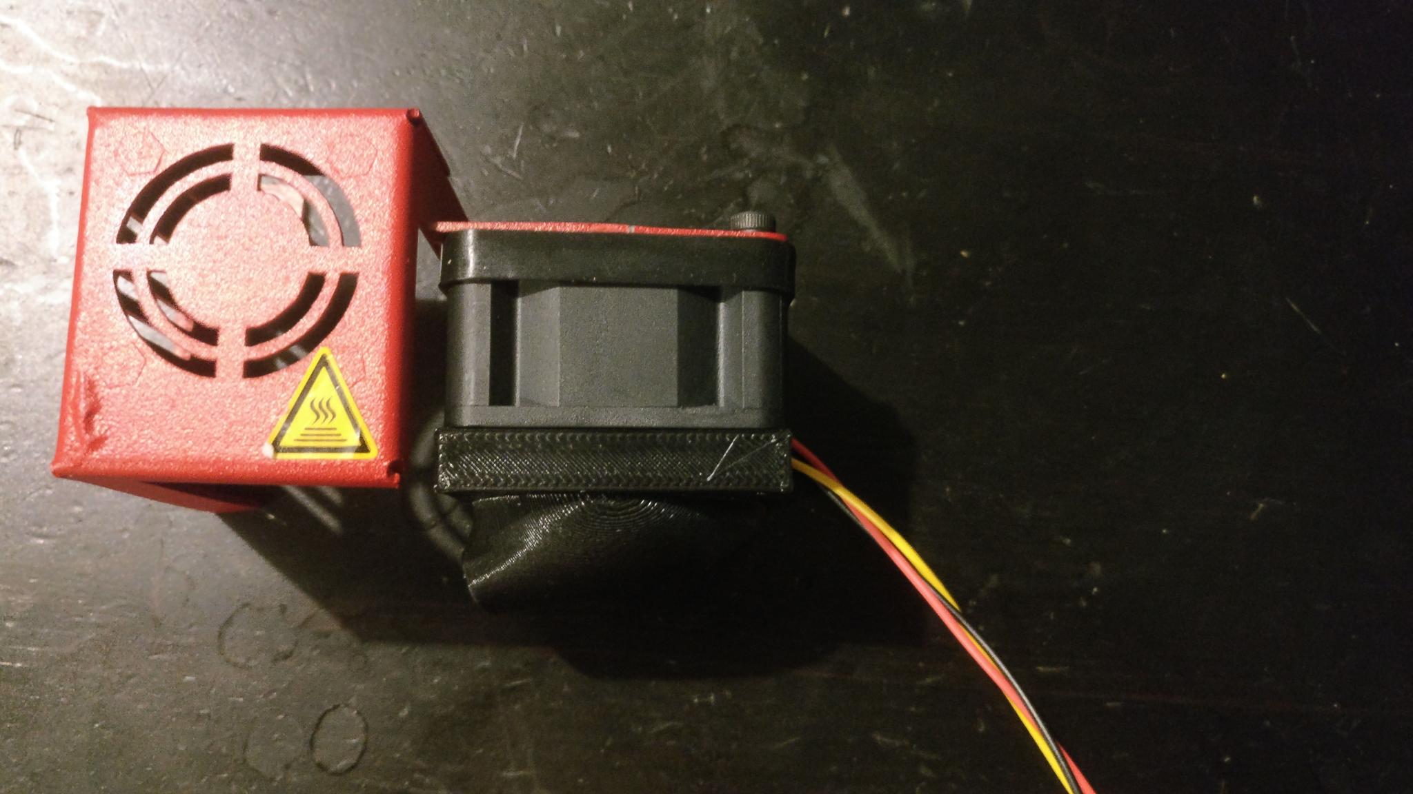

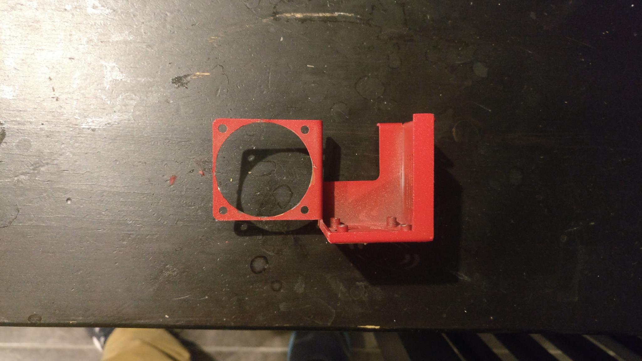

Pour revenir à notre sujet, j'ai donc modifié le capôt de la tête comme ceci
J'ai Dremel pour découper proprement, poncer un coup, en faisant attention de ne rien tordre ou casser. J'ai commencé par le ventilo du filament, et je ferais de même pour celui du hot-end. Je peut vous garantir que la configuration d'origine, bloque énormément le débit d'air, et augmentant de façon significative le bruit.
J'ai calé le ventilateur avec un cadre en caoutchouc pour isoler les vibrations, et il me restera à imprimer un Fan Duct modifié.
Après je remet un petit coup de peinture, et une grille de protection << ICI >> (chromé, ou en noir, ou métal standard).
Je peut vous dire que là coté silence, ça va être très dur de faire mieux tellement c'est pénard ^^ Mais surtout, on ne perd pas en perf, on en gagne !

Bon, pour commencer par la fin, quelle que soit la qualité du fan duct, casser le flux pour le faire partir à 90° me semble théoriquement illusoire, surtout avec un ventilo dont le principe même est hors jeu. Pour moi, un un vrai soufflage efficace n'est obtenu qu'en travaillant avec un radial.
Dans ce domaine, il faut donc d'abord faire un choix sur l'esthétique finale qui va être considérablement handicapée. Mais il ne faut pas oublier non plus que ce qu'on nous vend, c'est du visuel, et surtout du gain de productivité! Conclusion, bien qu'elle soit super mignonne, la tôle de l'αWise va rejoindre celle de la CR-10!
Pour obtenir ce que je cherche, j'opte définitivement pour un Maglev Sunon, genre le modèle GX1205PHVX 8AY. 30 dB diminuable, ça me parle! Un  peu plus discret. Le plus délicat va être de gérer le biniou, à partir du 24V, sans PWM délivré par la carte. M'en vais pinger @Janpolanton, le maître ici bas, celui qui aime pas se faire prendre pour un abruti, ce en quoi je le rejoins sans hésitations! Paulo, t'auras droit à toute ma reconnaissance et aucune critique si tu me sors de ce mauvais pas et que tu nous fait bénéficier de ton expertise!!! 🙂
Après, pour l'extraction au niveau du radiateur, le cache d'origine ne devrait pas être trop nul. A condition d'extraire et non de taper dedans. Et c'est là que j'en reviens à la tuyère de @nicolas65, qui est un must! J'ai bien noté ses réflexions sur ce post, mais bon, en diminuant la vitesse... Et quand on voit le résultat de ses réglages, sorry, mais ya des cours à prendre, faut rester humble! Pur ceux qui ont le courage, remontez donc le post, et mettez des lunettes!

En l'état le débit obtenu pour le fil avec le nouveau ventilo est bien supérieur au ventilo d'origine, et avec beaucoup moins de bruit. Avec un autre circuit d'air, donc avec un autre fang ou tuyère le débit peut être supérieur, mais la en l'état je pense que pour cette machine où mon utilisation cela ne servira à rien. La configuration d’origine fonctionnait très bien aussi, mais le bruit était insupportable.
Le refroidissement du hotend se passe très bien également, je ventilo est plus collé au radiateur du hotend et le débit perdu sur le bas est plus que négligeable. Je pourrait aussi le mettre en extraction (surtout qu'il peut être encore plus collé). Je cherchais avant tout plus de confort, cette imprimante étant déjà vraiment très bonne d'origine (il faut le rappeler car l'on parle beaucoup de critique en ce moment ^^). L'améliorer d'avantage pourrait être plus opportun pour des matériaux très sensible, et encore. Ce que je verrai plus tard car je vais devoir attaquer d'autres améliorations plus urgentes.

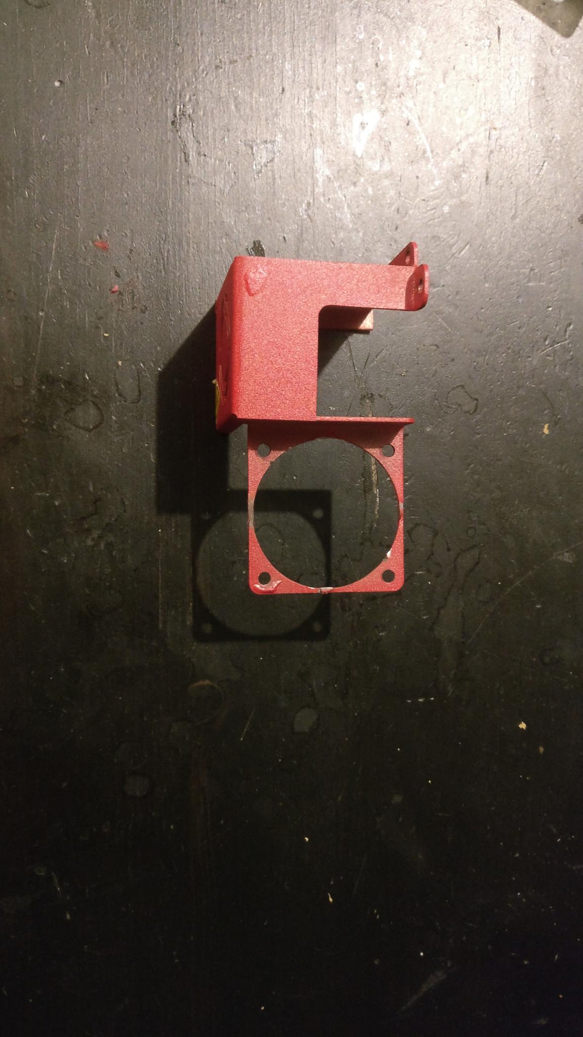

Oups, j'avais zappé ta question, faut dire, j'ai d'autres choses en tête en ce moment...
Bon, alors j'ai imprimé la version CR-10. Et la pièce de base ne monte pas sur la U20. Donc, pour celui-ci, je ne sais pas non plus!
Mais fais un essai: la pièce de base, celle qui doit s'appliquer sur la plaque tôle, c'est u10_generic_Base_6.7.stl De toute manière, ce n'est qu'un question d'ajustement du trou de fixation.
Après, il te faut le petsfang (u10_Duct__6.7.stl) (les autres modèles sont simplement plus hauts en fonction des têtes) et le wire strain, c'est tout.
En revanche, par rapport au modèle que j'ai imprimé, là il le positionne à l'horizontale. Mais à mon avis, pour le problème des fils dans les conduits, ça ne va rien apporter... (le mien, je l'ai imprimé en vertical, et là, chaud l'accroche, mais ça marche avec un brim.!!!
Enfin, ça marche: non, puisque je ne peux pas nettoyer les conduits, et qu'il faut que je recommence en trouvant une solution de réglages! J'ai compris le pb, mais j'ai pas encore la solution!!! 🙂

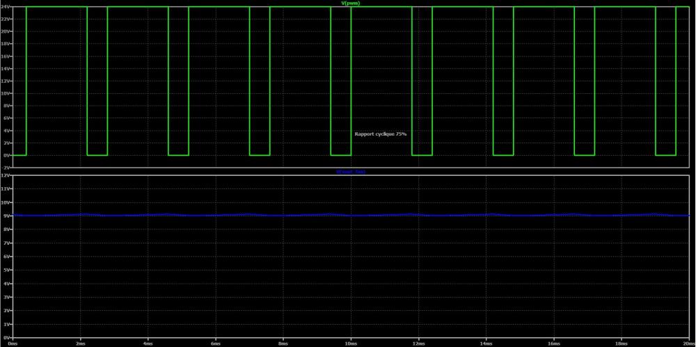

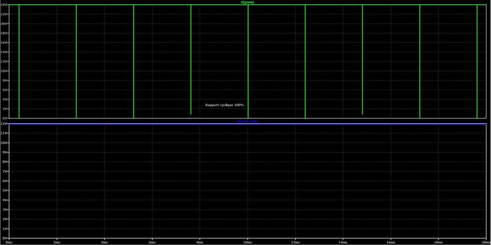

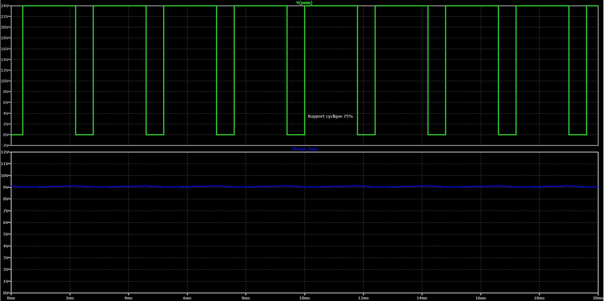

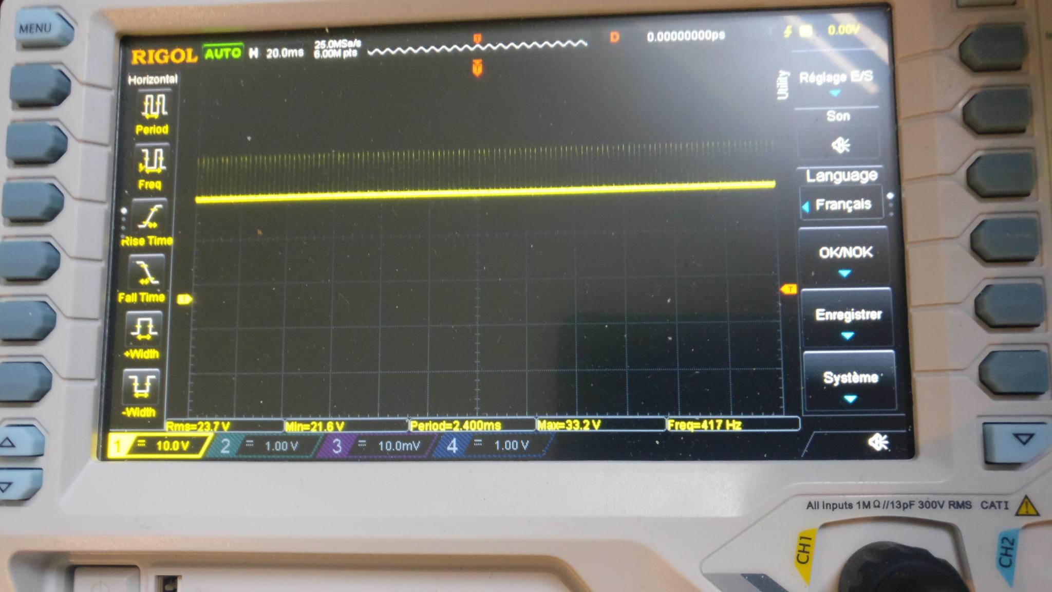

Hé ba p**** ! Ca y'est ! Je contrôle ce foutu ventilo ^^ de 0% à 100%, avec une tenue parfaite sans tremblement ni quoi que ce soit. Sur cette imprimante il faut faire fi des bases qu'on a pour vraiment y aller en progressif ^^
En gros l'opération consiste à convertir le signal carré (sous forme d'impulsions) en signal linéaire, les ventilateurs de remplacement n'étant pas PWM (d'ailleurs celui d'origine non plus mais c'est une autre histoire).
Pour essayer d'expliquer, par défaut l'imprimante envoie une succession de 2 impulsions, un coup 24V, un coup 0V, tout ça rapidement. Le ventilateur est donc successivement alimenté, puis arrêté, dans notre cas 50 fois par seconde. Quand ton ventilateur n'est pas fait pour ça, il réagit mal, et "n'a pas le temps" d'effectuer une rotation correctement. Alors soit il tourne pas selon le Rapport Cyclique que tu lui donne (quand tu met 50% dans ton interface de ventilo, le rapport cyclique est de 50%), soit il essaie mais tremble car 24,0,24,0,24,0 etc... (et encore, car le signal d'origine est tellement dégueu, qu'on a plus du -8V,+24V-8V,+24V).  En plus, ici le signal est porté par la tension d'alim est ventilo (pas de signal dédié).
Il n'y a qu'avec un réglage à 100% que le ventilateur tourne correctement (et donc à fond), car le rapport cyclique qui tombe à 0 reviens à avoir un signal linéaire.
Et donc la plus de problème. Peut-être filtrer un coup la sortie pour le fun, car le ventilateur génère des perturbations mais c'est du chipotage ^^

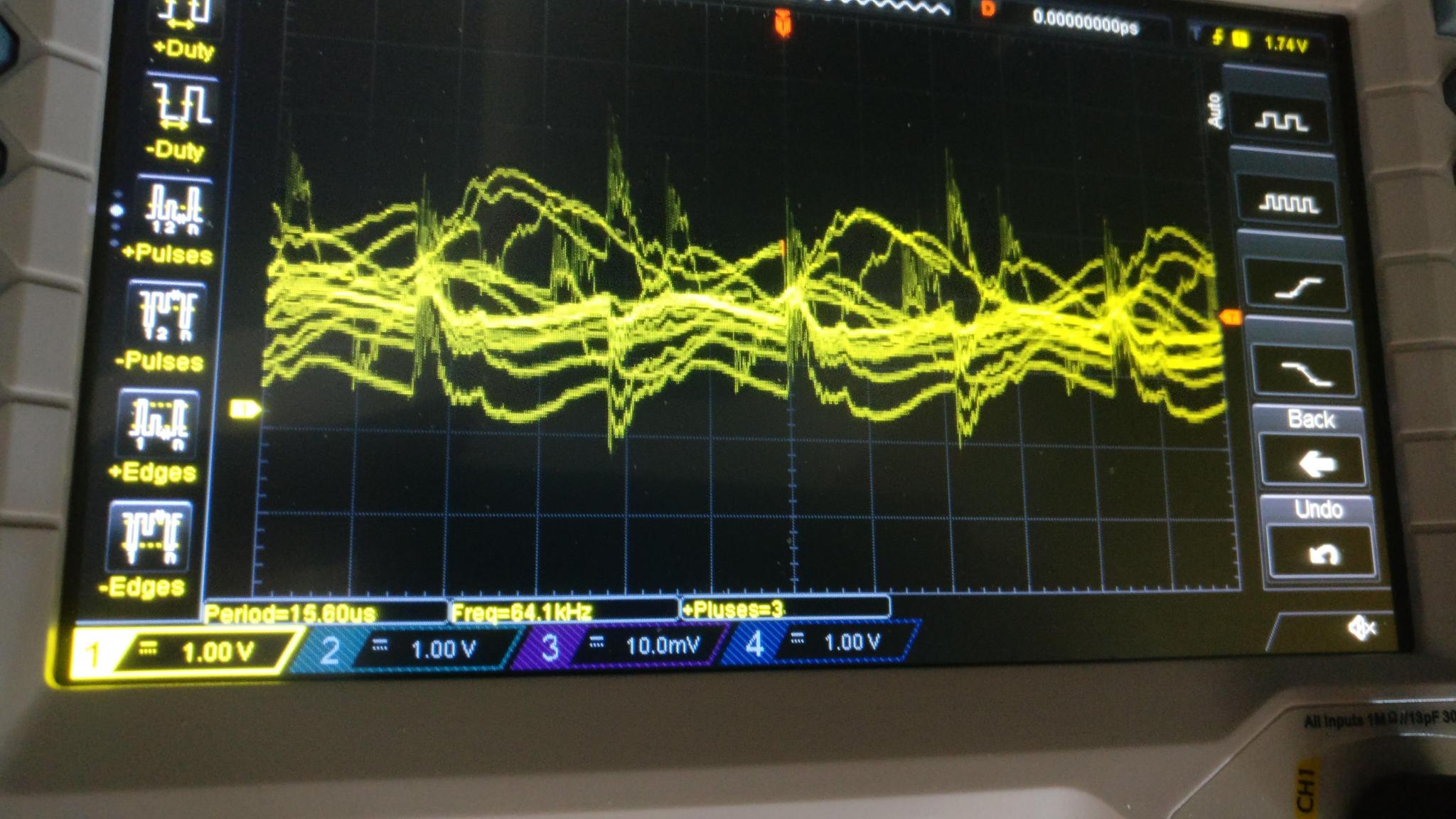

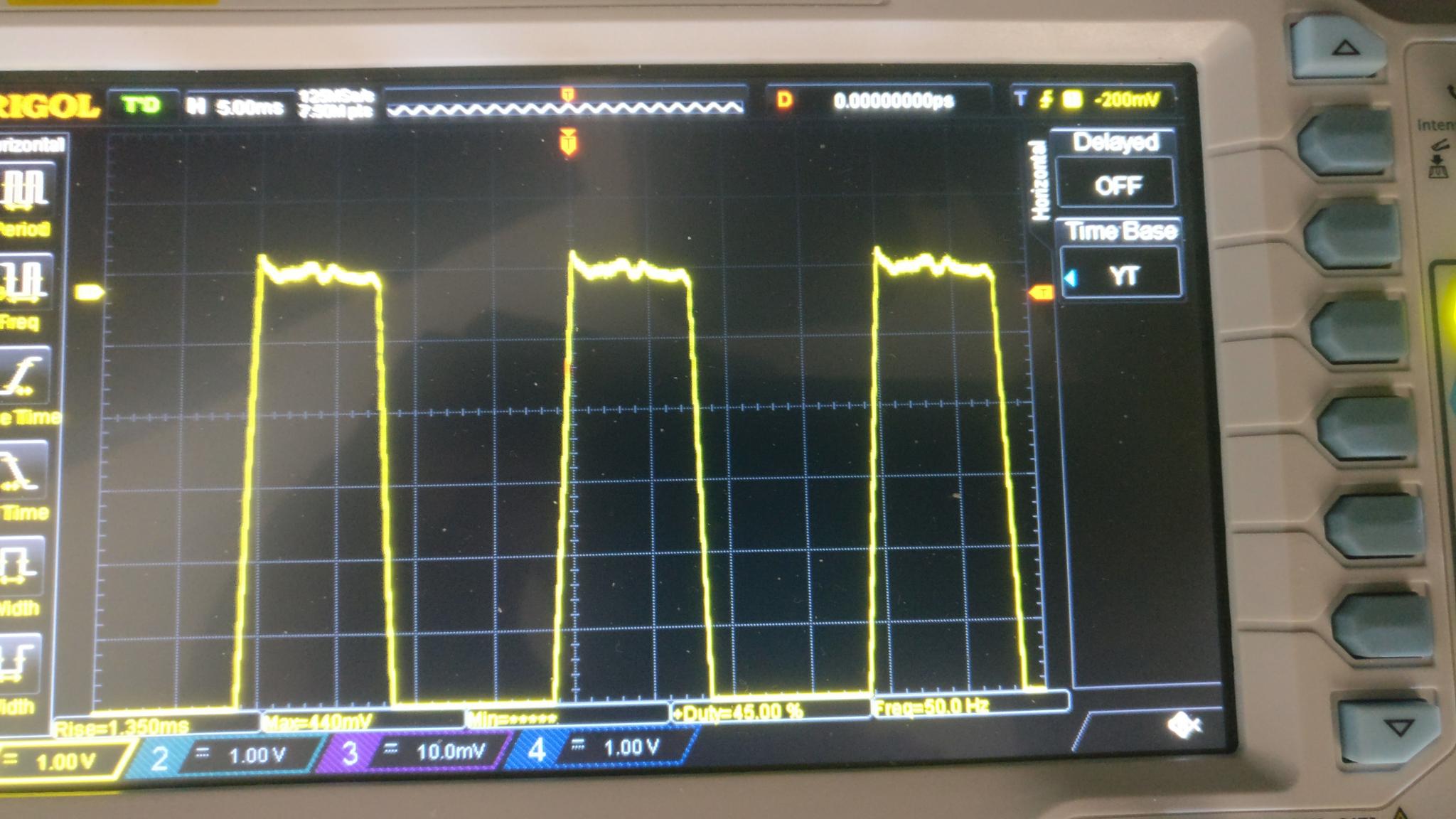

Chtit' photo (les petites dents au dessus de la grosse ligne, correspondent aux perturbations de sortie du ventilo qui tourne)
Et avant (mais signal filtré)
Je fais un montage propre, je remonte tout, je vous balance les schémas et fin de l'histoire 🙂

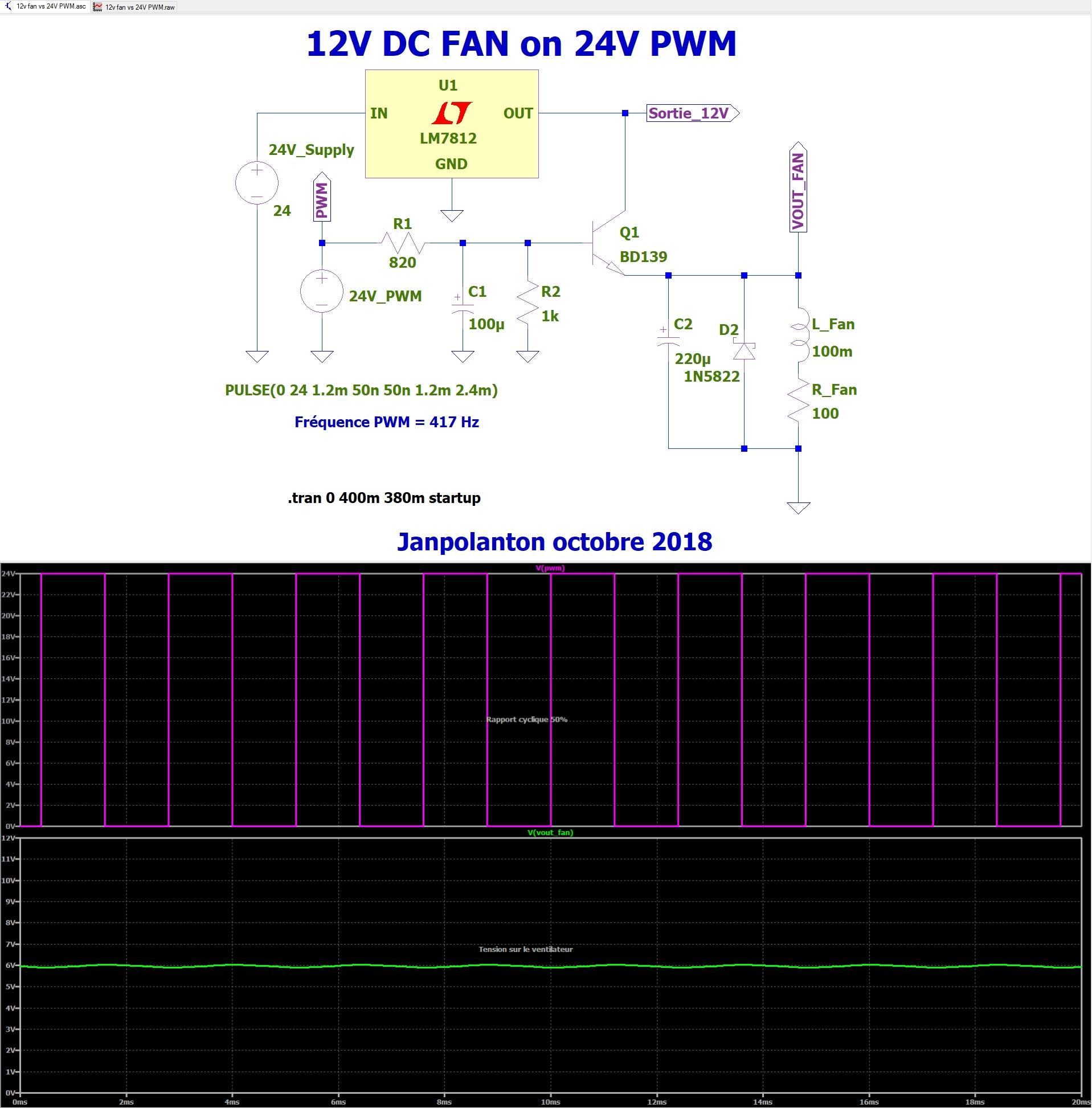

Super! Mais pitié, un truc accessible à mes gros doigts!!! Ça va se présenter comment? Quelques composants sur un bout de bredboard? même pas?ou mieux, va falloir se chiader un 'tit circuit, avé typon et tout le toutim?
Si je comprends à peu près le principe, c'est que tu lui balance la sauce, mais pas au même rythme??? ce qui reviendrait à dire des découpages plus lents que ceux de la CM?
Modifié (le) par rmlc460
Lien vers le commentaire
Partager sur d’autres sites
il y a 45 minutes, rmlc460 a dit :
Tout à fait accessible ^^
J'ai pris ce que j'avais sous la main et ça se présente avec une résistance 2,2K, un condo 10µF électrolytique, 1 condo 1µF électrolytique, un TIP122, une diode 1N4048, une Self de 1µHenri, le dernier élément est à ajuster encore mais pas bloquant.
Une protoboard du style comme ça. Soit donc rassuré 🙂
Il peut juste y avoir de petites variantes selon le ventilo utilisé (en entrée et en sortie), qui peut provoquer une très légère perte de tension, ou une augmentation du parasitage. On peut tout à fait remplacer la R1 par une R ajustable par exemple. Mais ce sera plus clair sur le schéma.
Je lui "balance la sauce" sur un signal droit comme un I (ou presque) en courant continu ou seul la tension varie et non la fréquence.

Accessoirement, ce ventilo, tu peux le passer en 12V? parce que le 24, fait braire, c'est très violent à trouver... Avec un petit 7812 (le mec, y connait que ça 🙂 ), ça devrait le faire, non?

Bonsoir tout le monde,
J'ai suivi votre discussion avec intérêt et j'ai cogité un schéma permettant de faire varier la tension d'un ventilateur DC 12V sur une sortie PWM 24V
Je vous le mets en cadeau ci-dessous ainsi que les 3 diagrammes correspondant aux rapports cycliques 50% - 75% et 100% soit respectivement des tensions de 6V - 9V et 12V.
Pas de composants exotiques et le câblage peut presque se faire en volant ou sur une petite plaquette d'essais à pastilles.
Voili, voilà 😉
Bonne soirée...
