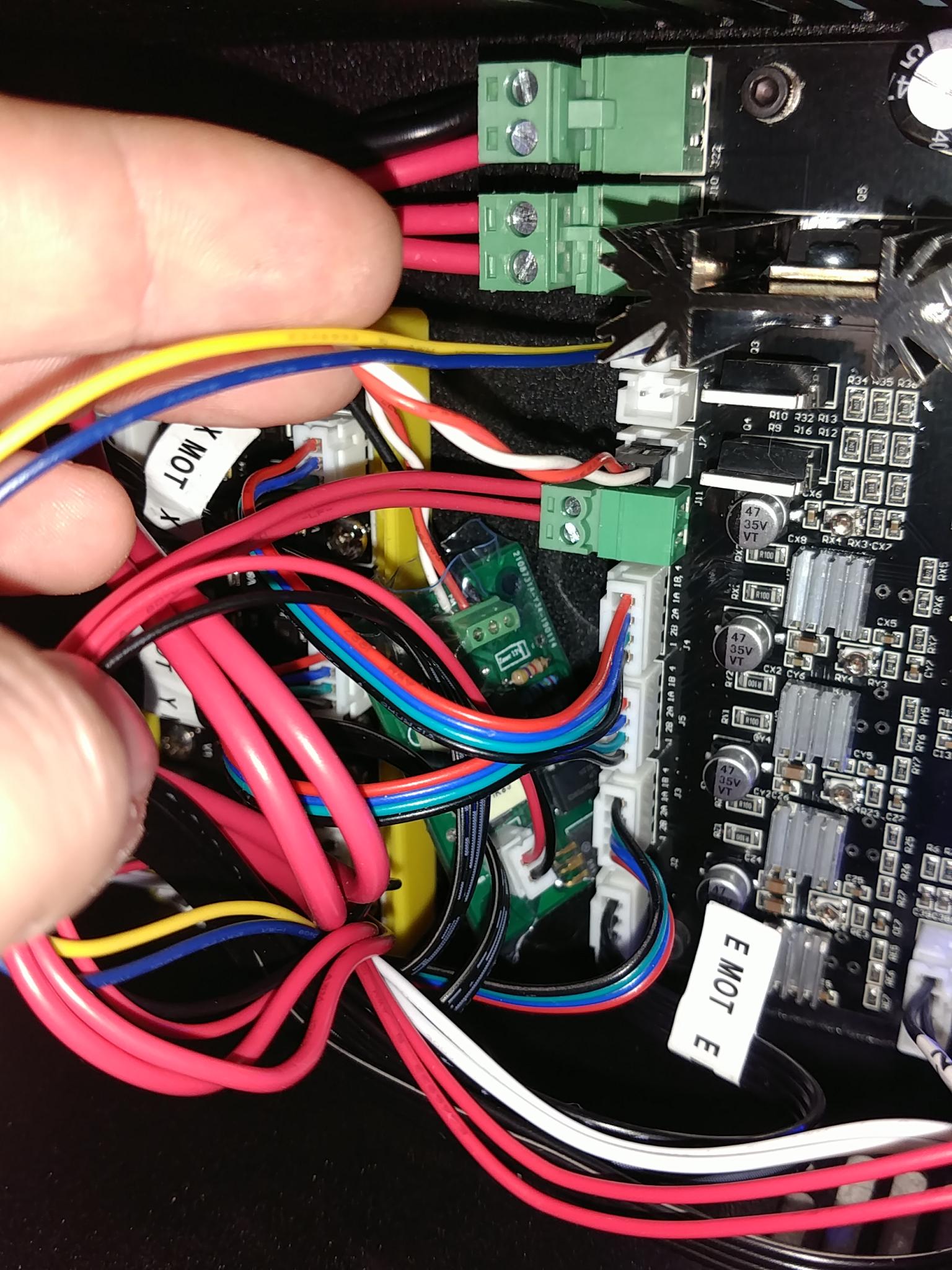

fredondem Posté(e) Février 24, 2019 Partager Posté(e) Février 24, 2019 (modifié) Le 23/02/2019 at 18:46, Janpolanton a dit : Tu m'étonnes avec ta plage de fonctionnement, regarde ci-dessous un message de @DanRZ que j'ai reçu par MP. Donc, un rapide calcul donne un fonctionnement à partir de 33% de duty cycle soit environ 4V aux bornes d'un ventilateur 12V. Ben oui ça m'étonne aussi. Mon module est en 24V, est ce que c'est ça qui expliquerai la différence de fonctionnement ? J'essayerai avec un print depuis la SD pour faire varier le ventilo directement depuis l’écran. J'aurai des valeurs différentes et on verra bien si ça corrobore avec les valeurs du Plug-in "Fan Speed Control"... Modifié (le) Février 24, 2019 par fredondem Lien vers le commentaire Partager sur d’autres sites More sharing options...
Janpolanton Posté(e) Février 24, 2019 Partager Posté(e) Février 24, 2019 Il y a 1 heure, fredondem a dit : Mon module est en 24V, est ce que c'est ça qui expliquerai la différence de fonctionnement ? Je viens de recevoir ce mp de @oudini le module fonctionne parfaitement avec un ventilateur 24V sous Octopi. Désolé, tu as un autre problème. Citation Salut Janpolanton, ton module est monté avec 1 ventilos 24V, pas de difficulté à le monter. A partir de Octopi avec le plugin "Fan Speed Control" le ventilo décolle à 8%, dans le bon sens. La progressivité est parfaite jusqu'a 100%. La légère sous-tension due à ton module n'est pas décelable et ne pénalise en rien le montage sur un ventilo en 24V. Tu as fait du très bon travail, merci encore. Francis de Menetou Salon Lien vers le commentaire Partager sur d’autres sites More sharing options...
CacaoTor Posté(e) Février 24, 2019 Auteur Partager Posté(e) Février 24, 2019 De quoi rassurer @fredondem donc Lien vers le commentaire Partager sur d’autres sites More sharing options...
fredondem Posté(e) Février 24, 2019 Partager Posté(e) Février 24, 2019 il y a 37 minutes, Janpolanton a dit : Je viens de recevoir ce mp de @oudini le module fonctionne parfaitement avec un ventilateur 24V sous Octopi avec le plugin "Fan Speed Control" le ventilo décolle à 8%, dans le bon sens. La progressivité est parfaite jusqu'a 100%. Désolé, tu as un autre problème. En effet c'est pas du tout ce que je constate. A moins que le module n'ait pas du tout apprécier être branché sur le 24V du ventilo du radiateur, dont le signal d'alim est très différent ? Lien vers le commentaire Partager sur d’autres sites More sharing options...

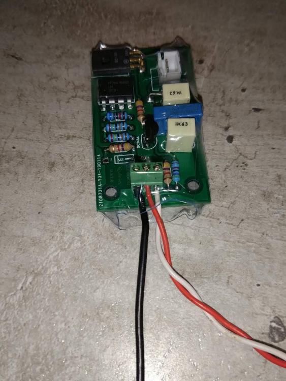

Janpolanton Posté(e) Février 24, 2019 Partager Posté(e) Février 24, 2019 il y a 14 minutes, fredondem a dit : A moins que le module n'ait pas du tout apprécier être branché sur le 24V du ventilo du radiateur, dont le signal d'alim est très différent ? Peu probable que le module soit grillé en le branchant sur le connecteur hotend a moins que tu aies inversé le + et le - Mais comme tu n'as pas publié une seule photo de tes branchements, difficile de te répondre. Lien vers le commentaire Partager sur d’autres sites More sharing options...

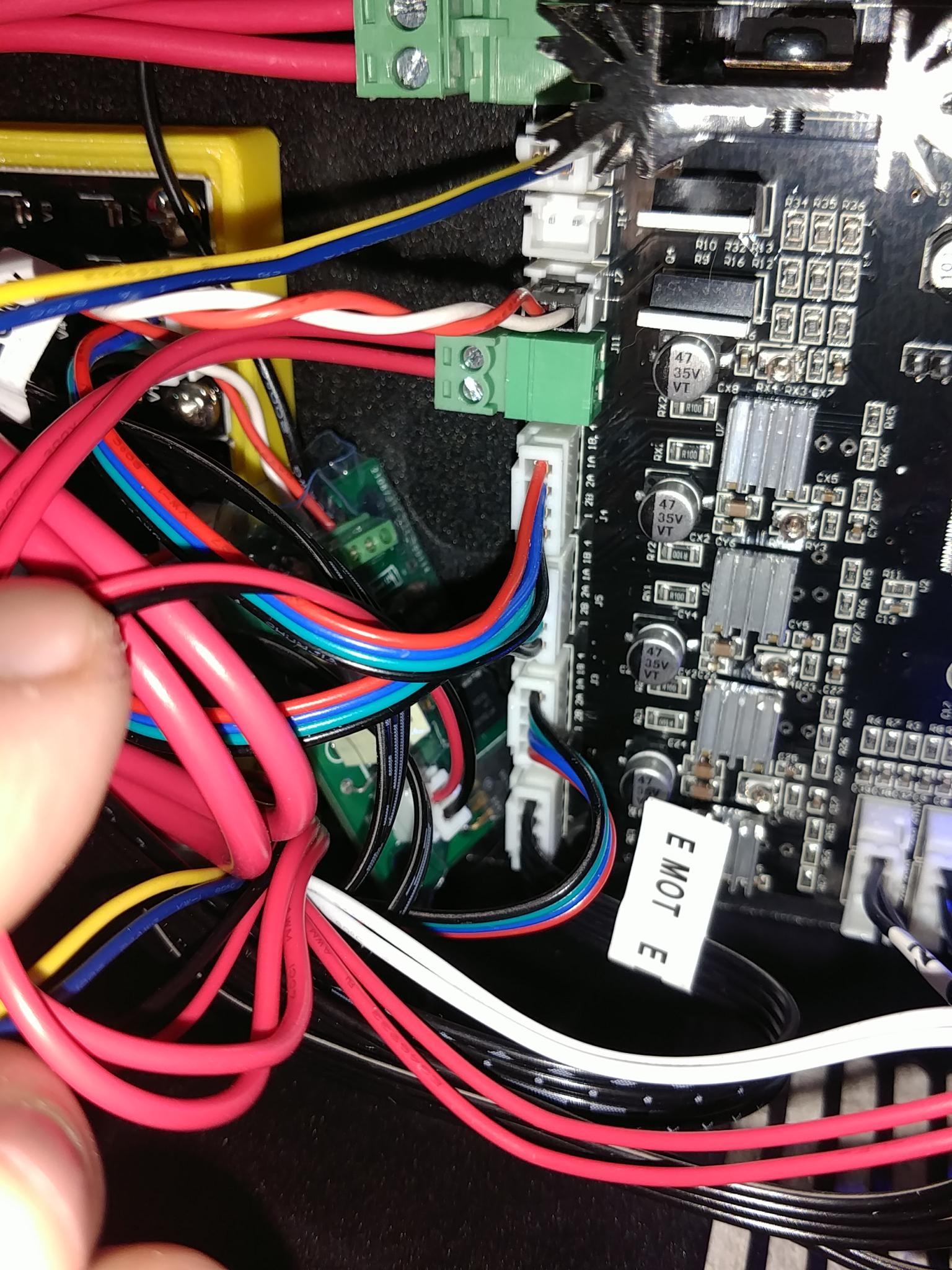

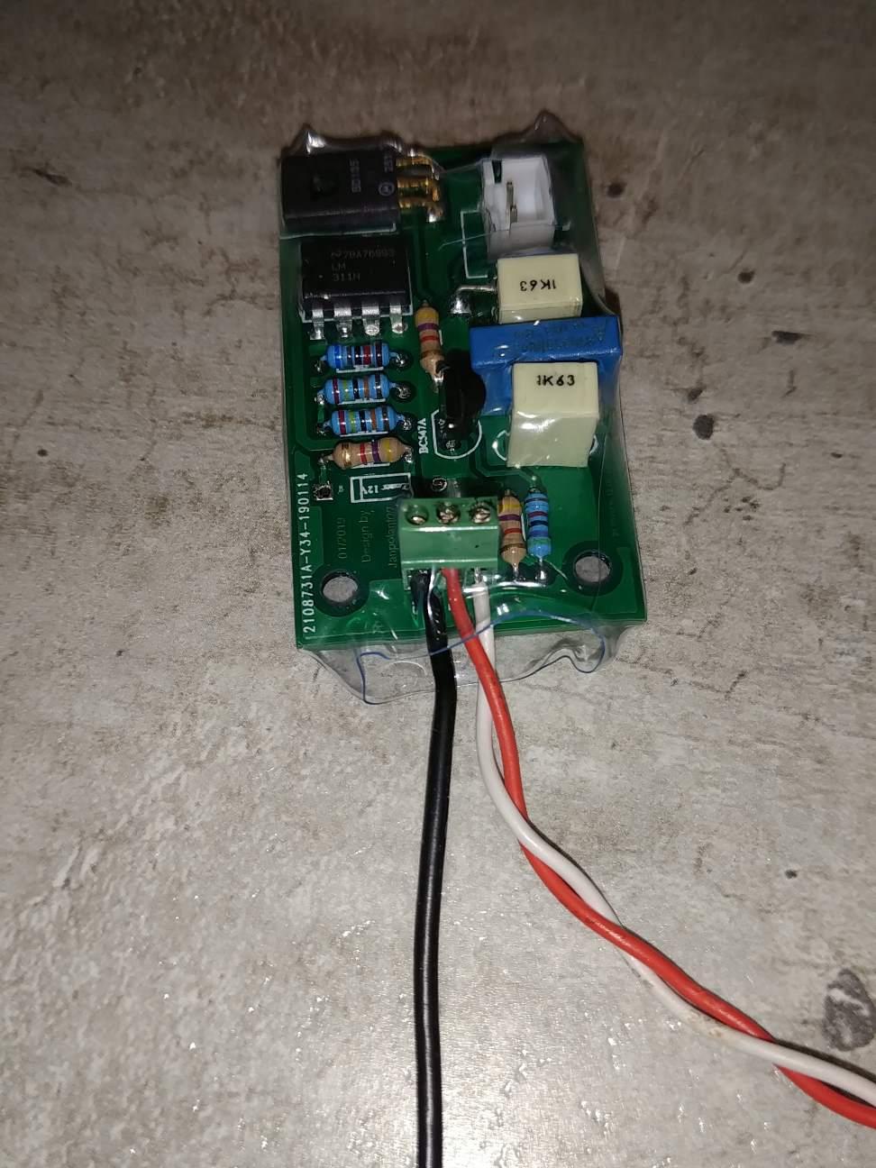

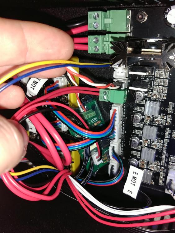

fredondem Posté(e) Février 24, 2019 Partager Posté(e) Février 24, 2019 il y a 2 minutes, Janpolanton a dit : Peu probable que le module soit grillé en le branchant sur le connecteur hotend a moins que tu aies inversé le + et le - Il n'est pas grillé car fonctionne. Et je n'ai pas inversé le + et le - à aucun moment. il y a 4 minutes, Janpolanton a dit : Mais comme tu n'as pas publié une seule photo de tes branchements, difficile de te répondre. Par sur ce thread mais sur l'autre si ! Et en voilà deux autres (avec le bon branchement cette fois) Lien vers le commentaire Partager sur d’autres sites More sharing options...

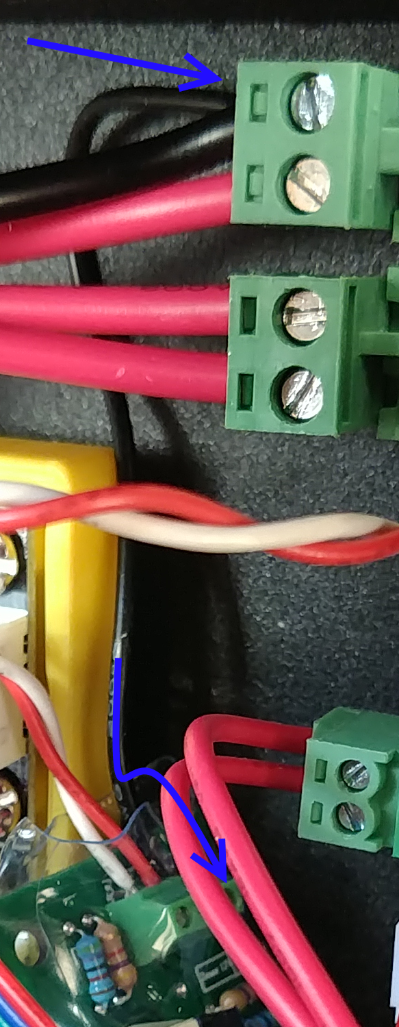

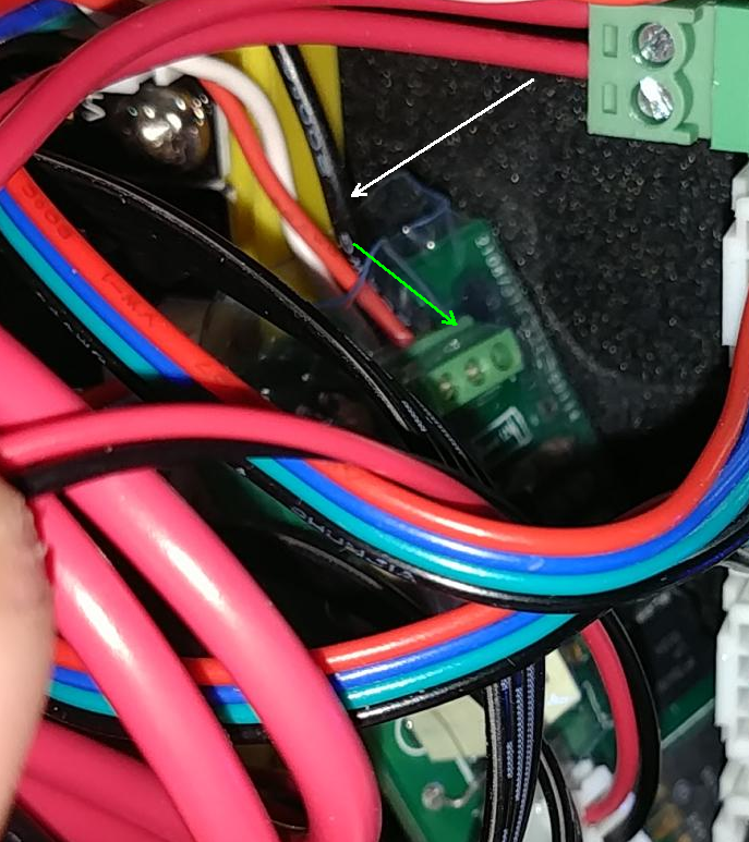

Janpolanton Posté(e) Février 24, 2019 Partager Posté(e) Février 24, 2019 C'est sûr qu'en publiant sur plusieurs topics, le sujet n'est pas simple à suivre. Sinon, sut ta photo, c'est quoi ce fil noir? Si c'est le - de l'alim 24V, il faut le brancher sur l'emplacement noté GND du bornier à vis. On y voit pas bien sur ta photo si le fil est bien raccordé. Lien vers le commentaire Partager sur d’autres sites More sharing options...
fredondem Posté(e) Février 24, 2019 Partager Posté(e) Février 24, 2019 (modifié) Ben, j'ai suivi les bonnes indications de Cacaotor. Et puis ici, sur ce thread, on peux éditer les posts, contrairement à l'autre. Et puis il est réservé aux commandes et pas au blabla il me semble ? Je voudrais pas d'ennui avec les modos. Bref, oui, le fil noir est bien raccordé au GND. C'est un effet d'optique sur cette photo. On voit légèrement mieux sur celle ci. Je te certifie que ça c'est bon ! Et comme je l'ai démonté pour le moment, le voici à nu : Modifié (le) Février 24, 2019 par fredondem Lien vers le commentaire Partager sur d’autres sites More sharing options...
Janpolanton Posté(e) Février 24, 2019 Partager Posté(e) Février 24, 2019 A priori, il n'y a pas d'erreur d'implantation des composants et le fil GND est correctement relié. Une question cependant, est-ce que tu as inversé les fils + et - quand tu as branché le module sur le mauvais connecteur? Je ne vois que ça, ou alors ton ventilateur est pourri puisqu'il est prouvé qu'octopi n'est pas en cause. Lien vers le commentaire Partager sur d’autres sites More sharing options...
fredondem Posté(e) Février 24, 2019 Partager Posté(e) Février 24, 2019 à l’instant, Janpolanton a dit : Une question cependant, est-ce que tu as inversé les fils + et - quand tu as branché le module sur le mauvais connecteur? C'était le sens de ma question sur le fil jaune... Et comme j'ai vérifier trois fois et que ça à fonctionné, je ne crois pas avoir fait d’inversion. Peut être un faux contact sur le GND ? Mais j'y crois pas, car ça n'aurait pas fonctionné du tout dans ce cas ? Lien vers le commentaire Partager sur d’autres sites More sharing options...
