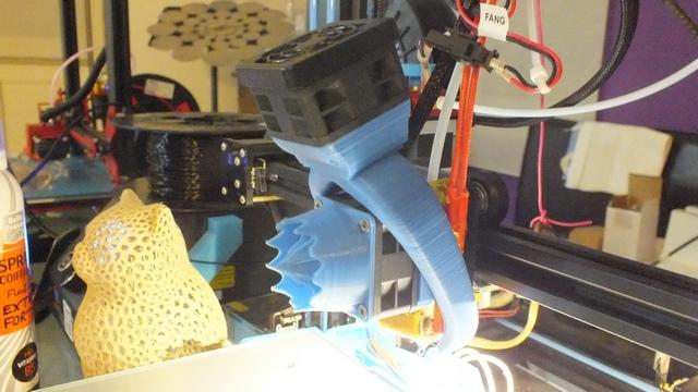

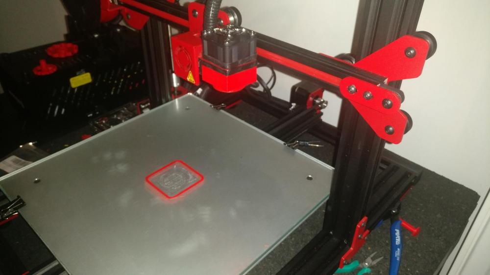

rmlc460 Posté(e) Octobre 12, 2018 Partager Posté(e) Octobre 12, 2018 C'est celui que j'ai sur la CR-10 depuis un moment! Je te conseille d'acheter 2 Cooltek 4020, ils sont magiques. Celui du radiateur monté en extraction. Sur celui du dessus, j'ai ajouté un filtre avec son capot. Le fang, je l'avais un peu imprimé à l'arrache, et puis je l'ai gardé! En revanche, n'oublie pas la tuyère, elle est vraiment utile, indispensable même! Elle canalise l'air chaud à l'horizontale et permet d'éviter de taper dans le plateau. 1 Lien vers le commentaire Partager sur d’autres sites More sharing options...
CacaoTor Posté(e) Octobre 12, 2018 Auteur Partager Posté(e) Octobre 12, 2018 Joli joli ^^ Pour les ventilos, je ne change rien, voir mon comparo. T'avais imprimé sans support ? Lien vers le commentaire Partager sur d’autres sites More sharing options...
rmlc460 Posté(e) Octobre 12, 2018 Partager Posté(e) Octobre 12, 2018 (modifié) Non, si je me souviens bien. A la verticale sur la tête. Juste "en contact avec le plateau", avec un angle genre 80° (Cura 3.5.0). Ça permet de ne pas avoir de perturbations à la répartition du soufflage dans les deux branches. Et oui, j'avais oublié le 24V de la Wise!!! Modifié (le) Octobre 12, 2018 par rmlc460 Lien vers le commentaire Partager sur d’autres sites More sharing options...

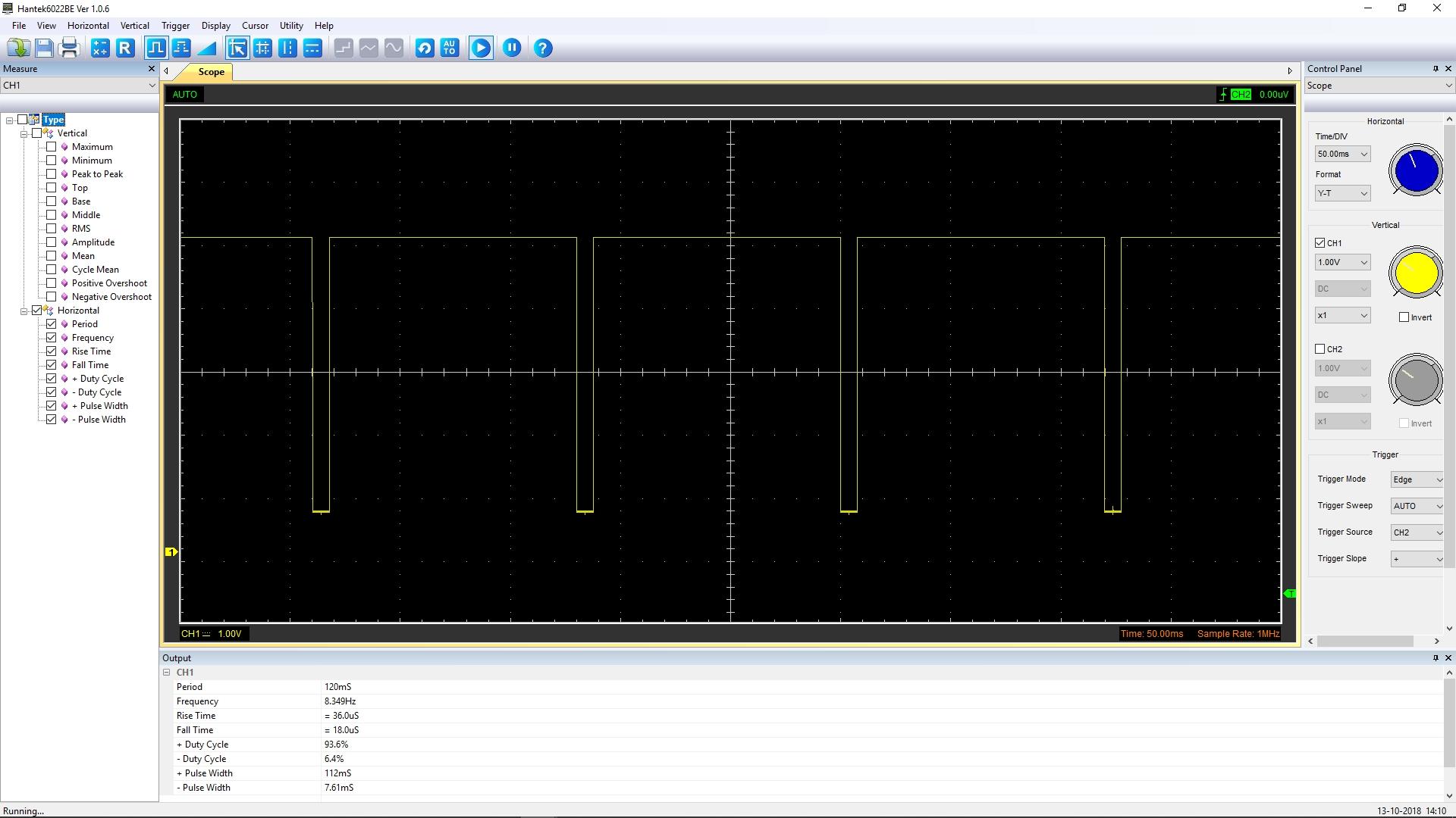

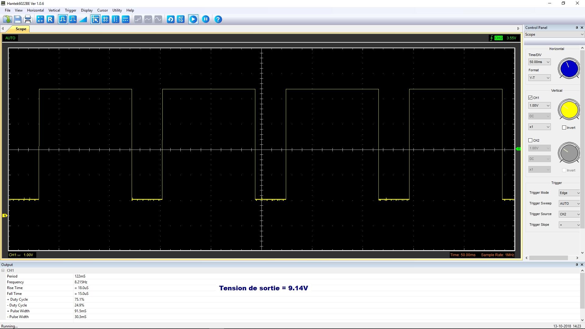

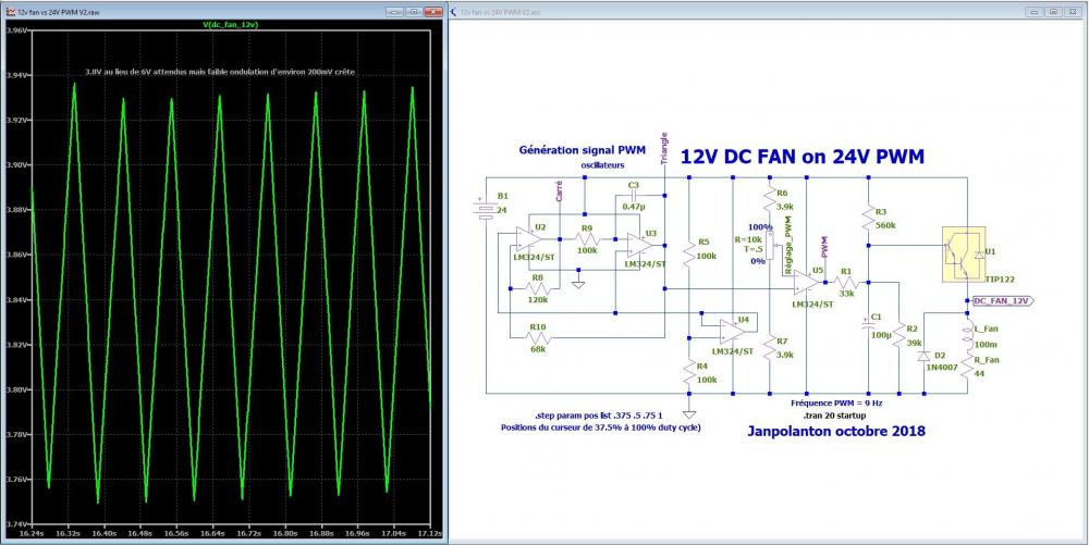

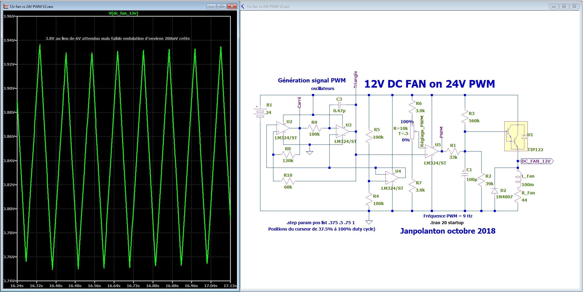

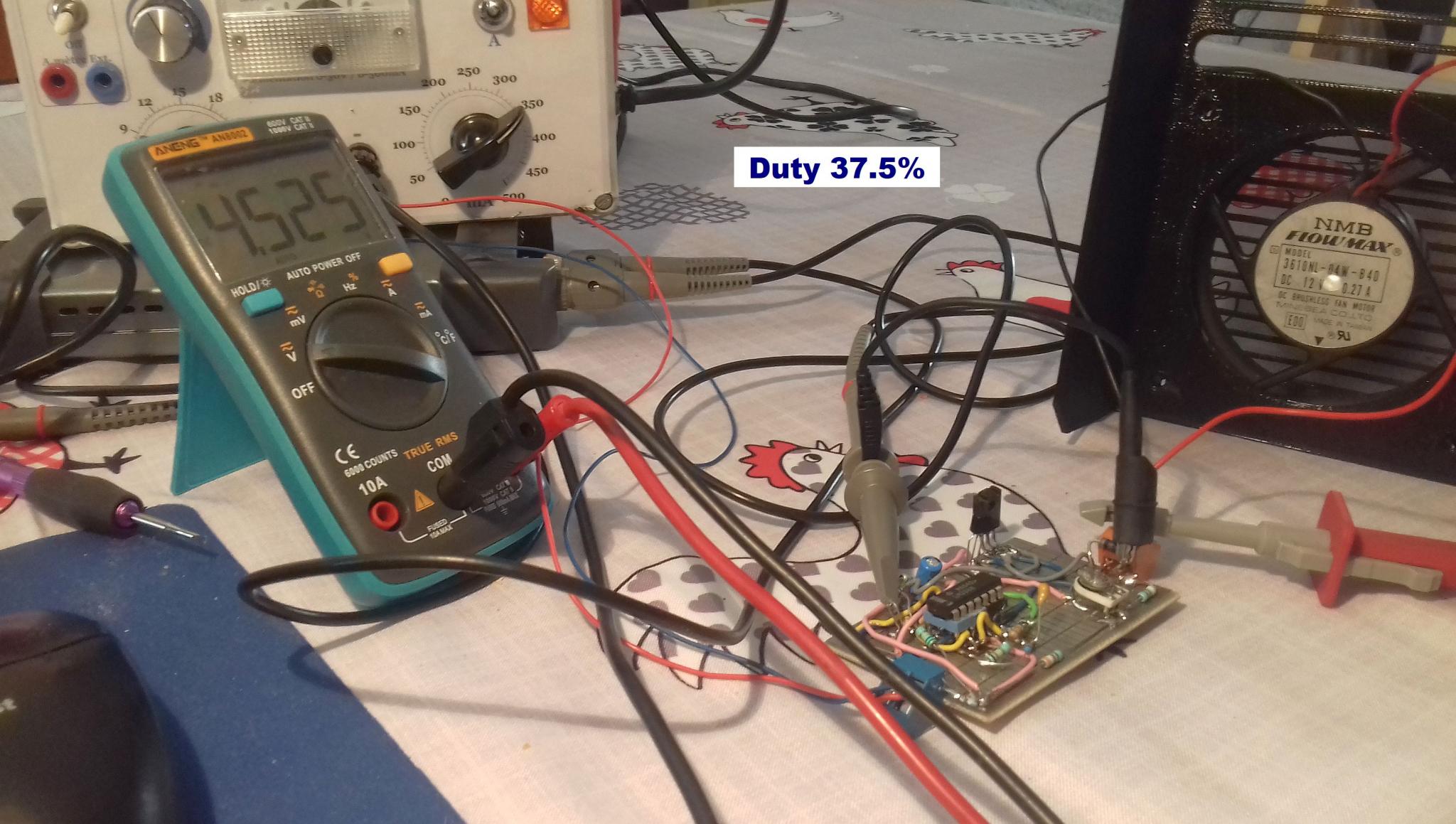

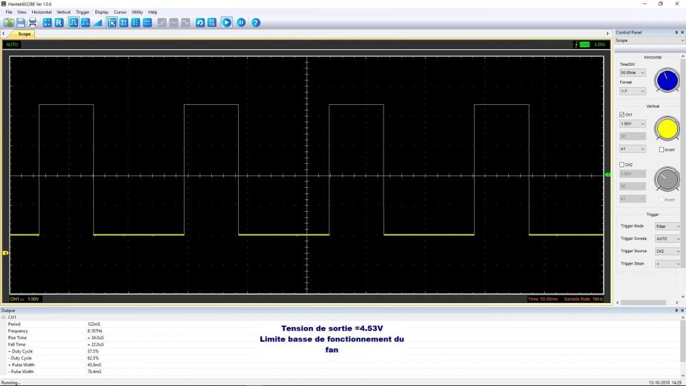

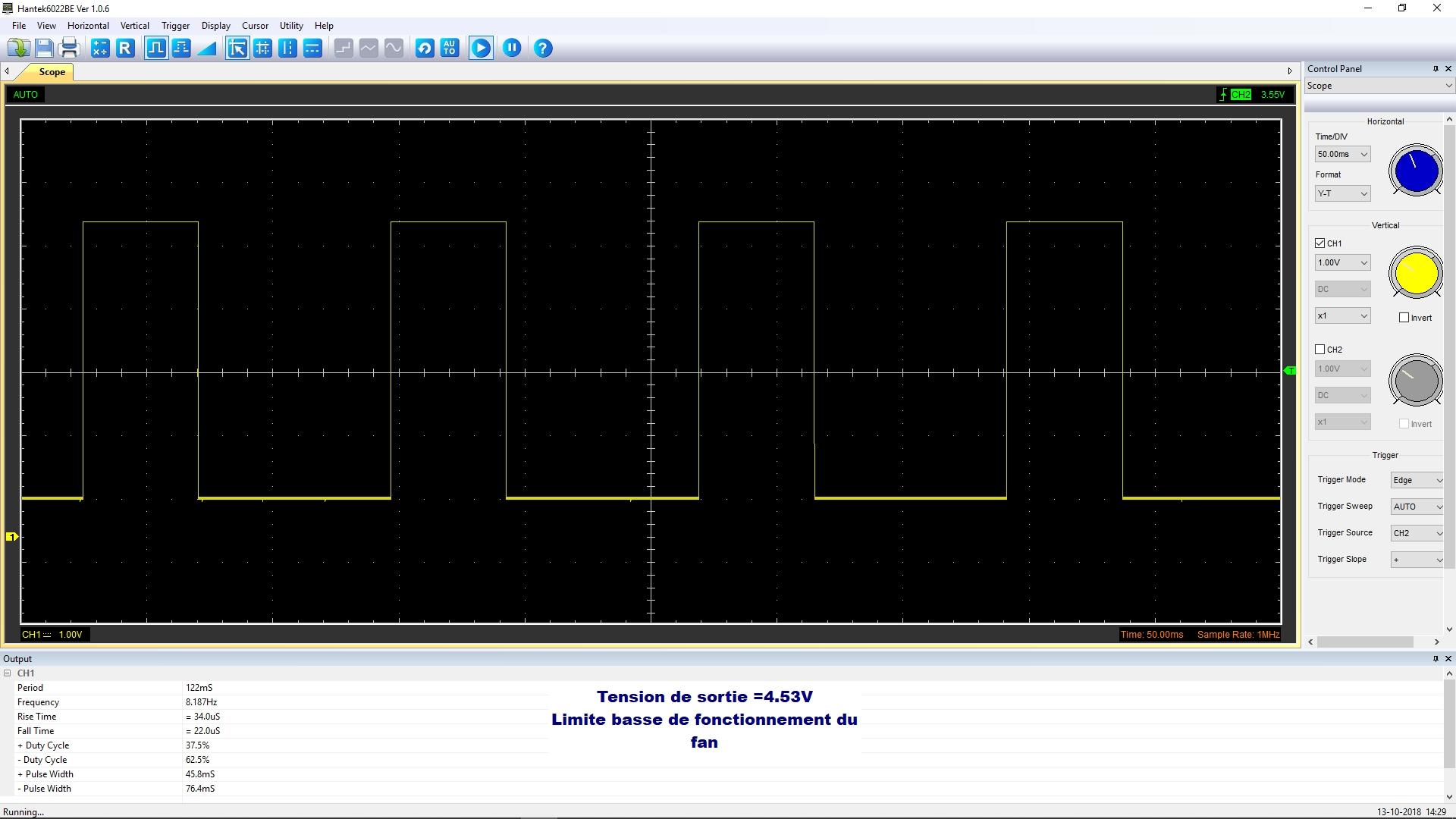

Janpolanton Posté(e) Octobre 13, 2018 Partager Posté(e) Octobre 13, 2018 Bonjour à tous, J'ai câblé mon schéma sur une plaque d'essais et j'ai procédé aux mesures. Le montage fonctionne parfaitement avec mon générateur de signaux PWM 24V/8Hz. Le ventilateur ne grogne pas et a un fonctionnement très souple et sans à coups. La tension de sortie est très stable et conforme à mes calculs (6V pour un PWM à 50%). Pour info, le ventilateur utilisé fait 4W de puissance (270mA / 12V) et il démarre dès qu'il a environ 5V à ses bornes. Je mets des photos et captures d'écrans cet après-midi. Bon app à tous. Lien vers le commentaire Partager sur d’autres sites More sharing options...
CacaoTor Posté(e) Octobre 13, 2018 Auteur Partager Posté(e) Octobre 13, 2018 (modifié) Il y a 1 heure, Janpolanton a dit : Bonjour à tous, J'ai câblé mon schéma sur une plaque d'essais et j'ai procédé aux mesures. Le montage fonctionne parfaitement avec mon générateur de signaux PWM 24V/8Hz. Le ventilateur ne grogne pas et a un fonctionnement très souple et sans à coups. La tension de sortie est très stable et conforme à mes calculs (6V pour un PWM à 50%). Pour info, le ventilateur utilisé fait 4W de puissance (270mA / 12V) et il démarre dès qu'il a environ 5V à ses bornes. Je mets des photos et captures d'écrans cet après-midi. Bon app à tous. Messieurs, à vos cartes d'essais vos fers à souder et vos cartes bleues donc ! Merci Janpolanton Modifié (le) Octobre 13, 2018 par CacaoTor 1 Lien vers le commentaire Partager sur d’autres sites More sharing options...

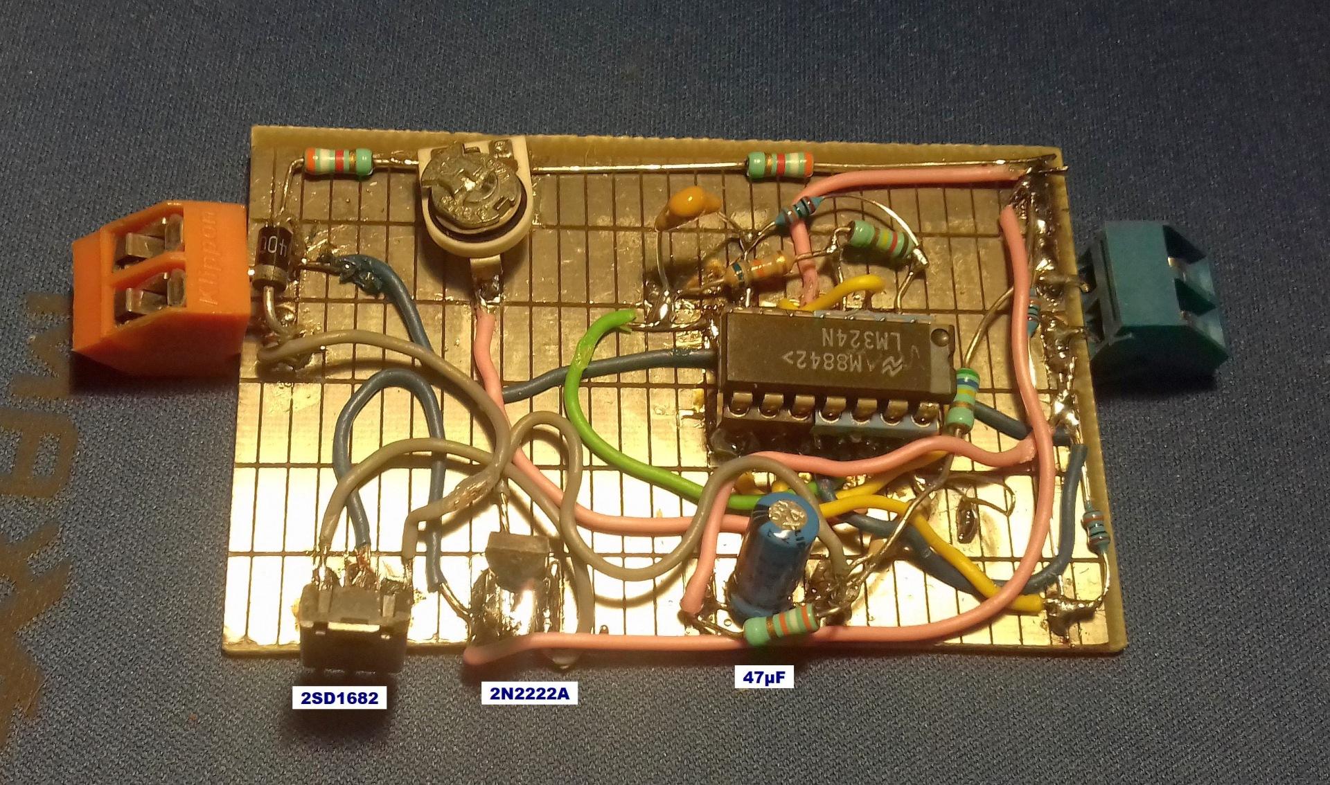

Janpolanton Posté(e) Octobre 13, 2018 Partager Posté(e) Octobre 13, 2018 Petit reportage photos: Les images parlent d'elles-mêmes. J'ai juste une valeur de résistance à retoucher afin d'avoir un duty cycle de 100% car je plafonne à 93 - 94%. Lien vers le commentaire Partager sur d’autres sites More sharing options...
CacaoTor Posté(e) Octobre 13, 2018 Auteur Partager Posté(e) Octobre 13, 2018 Du coup je suppose qu'on peut remplacer le LM324 par un double LM358 ? Lien vers le commentaire Partager sur d’autres sites More sharing options...

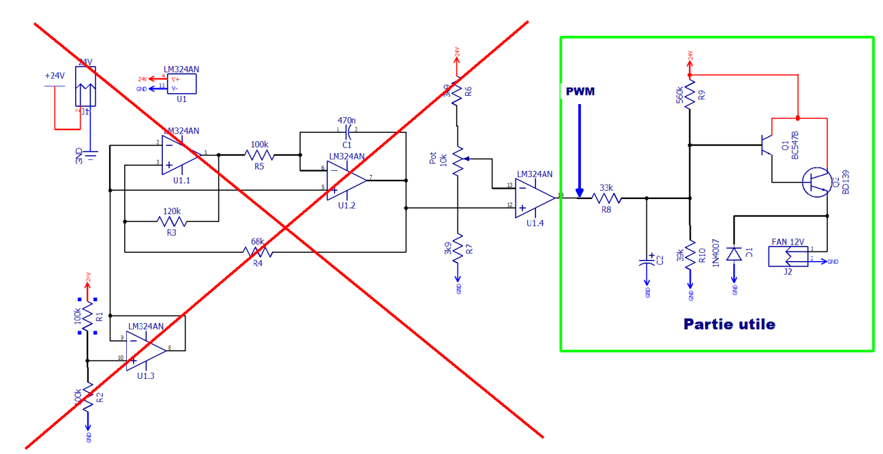

Janpolanton Posté(e) Octobre 13, 2018 Partager Posté(e) Octobre 13, 2018 (modifié) Tu n'as pas besoin du LM324, ça me sert uniquement pour la génération du signal PWM 24V Seul la partie en sortie du 4ème AOP est nécessaire comme ci-dessous : Maintenant effectivement, tu peux remplacer le LM324 par 2 x LM358 ou 2 x TL082 par exemple. Modifié (le) Octobre 13, 2018 par Janpolanton Lien vers le commentaire Partager sur d’autres sites More sharing options...
CacaoTor Posté(e) Octobre 13, 2018 Auteur Partager Posté(e) Octobre 13, 2018 Ah oui mal lu il est juste avant Si je part la dessus pour mon "gradateur" je partirai direct sur LM324 si j'en trouve, sinon oui je viderai mon stock de 358. Lien vers le commentaire Partager sur d’autres sites More sharing options...
Janpolanton Posté(e) Octobre 13, 2018 Partager Posté(e) Octobre 13, 2018 (modifié) Si tu te fais un gradateur, tu as intérêt à augmenter la fréquence de fonctionnement à 400Hz par exemple. Il suffit de modifier les valeurs des composants suivants : R3 = 100k R4 = 47k C1 = 10nF Tu peux aussi diminuer la valeur de C2 (que j'ai omise sur mon schéma...) à 4.7µF ou 10µF Si tu as moyen de graver un PCB, je peux te fournir le typon car j'ai fait le routage du circuit... Et mon horrible perruque sur plaque d'essais "made in moi-même" Modifié (le) Octobre 13, 2018 par Janpolanton Lien vers le commentaire Partager sur d’autres sites More sharing options...
CacaoTor Posté(e) Octobre 13, 2018 Auteur Partager Posté(e) Octobre 13, 2018 il y a une heure, Janpolanton a dit : Si tu te fais un gradateur, tu as intérêt à augmenter la fréquence de fonctionnement à 400Hz par exemple. Il suffit de modifier les valeurs des composants suivants : R3 = 100k R4 = 47k C1 = 10nF Tu peux aussi diminuer la valeur de C2 (que j'ai omise sur mon schéma...) à 4.7µF ou 10µF Si tu as moyen de graver un PCB, je peux te fournir le typon car j'ai fait le routage du circuit... Et mon horrible perruque sur plaque d'essais "made in moi-même" Oui non ça c'était sur que j'allais pas resté à 8Hz ^^ C'est sympa pour le typon Soit je passe par jlcpcb soit sur une protoboard. Si t'as le Gerber à la rigueur... Lien vers le commentaire Partager sur d’autres sites More sharing options...

Janpolanton Posté(e) Octobre 13, 2018 Partager Posté(e) Octobre 13, 2018 il y a 15 minutes, CacaoTor a dit : J'ai toujours un stock de TIP122 Curieusement, les essais avec des Darlington se sont montrés décevants par rapport à un pseudo Darlington à 2 transistors. Il faut baisser les valeurs des résistances du pont diviseur formé par R8 - R9 - R10 sinon les tensions de sortie sont trop faibles. Et en baissant ces résistances on baisse l'impédance d'entrée et la tension d'ondulation résiduelle augmente un peu. Il faudra que tu fasse des essais en live... Simulation avec TIP122 et résistances actuelles 1 Lien vers le commentaire Partager sur d’autres sites More sharing options...

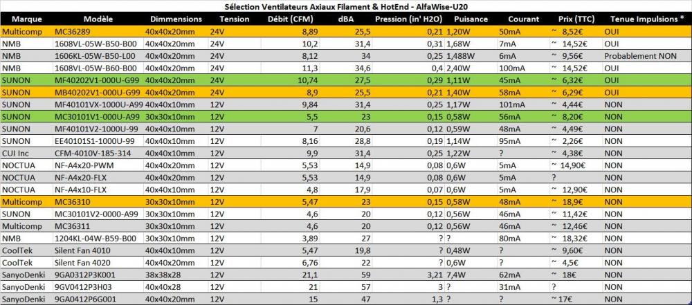

CacaoTor Posté(e) Octobre 14, 2018 Auteur Partager Posté(e) Octobre 14, 2018 Je regarderai ça en direct Bon, petit feedback avec l'utilisation du Fang. Et bien pas terrible du tout en réalité. Mon débit et la pression sont pratiquement divisés par 3 voir 4, ventilateur à fond au niveau du filament, par rapport à mon installation maison avec fanduct. Je n'imagine même pas ceux qui ont des Noctua. L'avantage est le silence quasi-absolu du ventilo du HotEnd car il n'est plus "gêné", mais les performances sont vraiment en dessous. Il y a également une raisonnance du souffle dans le dispositif qui augmente un peu le bruit. Lien vers le commentaire Partager sur d’autres sites More sharing options...
CacaoTor Posté(e) Octobre 14, 2018 Auteur Partager Posté(e) Octobre 14, 2018 (modifié) On m'a prêté un ventilo de serveur en 38x38x28, 9GA0312P3K001, si le bruit ne vous dérange pas, je vous raconte pas la puissance du machin en 12V en pression et en CFM, c'est un véritable avion ! Ce qui sort du Fang ou du FanDuct est carrément abusé. Ca déforme même la trajectoire du fil qui sort ^^ Même chose pour le 40x40x28 9GV0412P3H03. Avis aux amateurs qui ont une pièce dédiée et une isolation excellente Le tableau à jour : Modifié (le) Octobre 14, 2018 par CacaoTor Lien vers le commentaire Partager sur d’autres sites More sharing options...

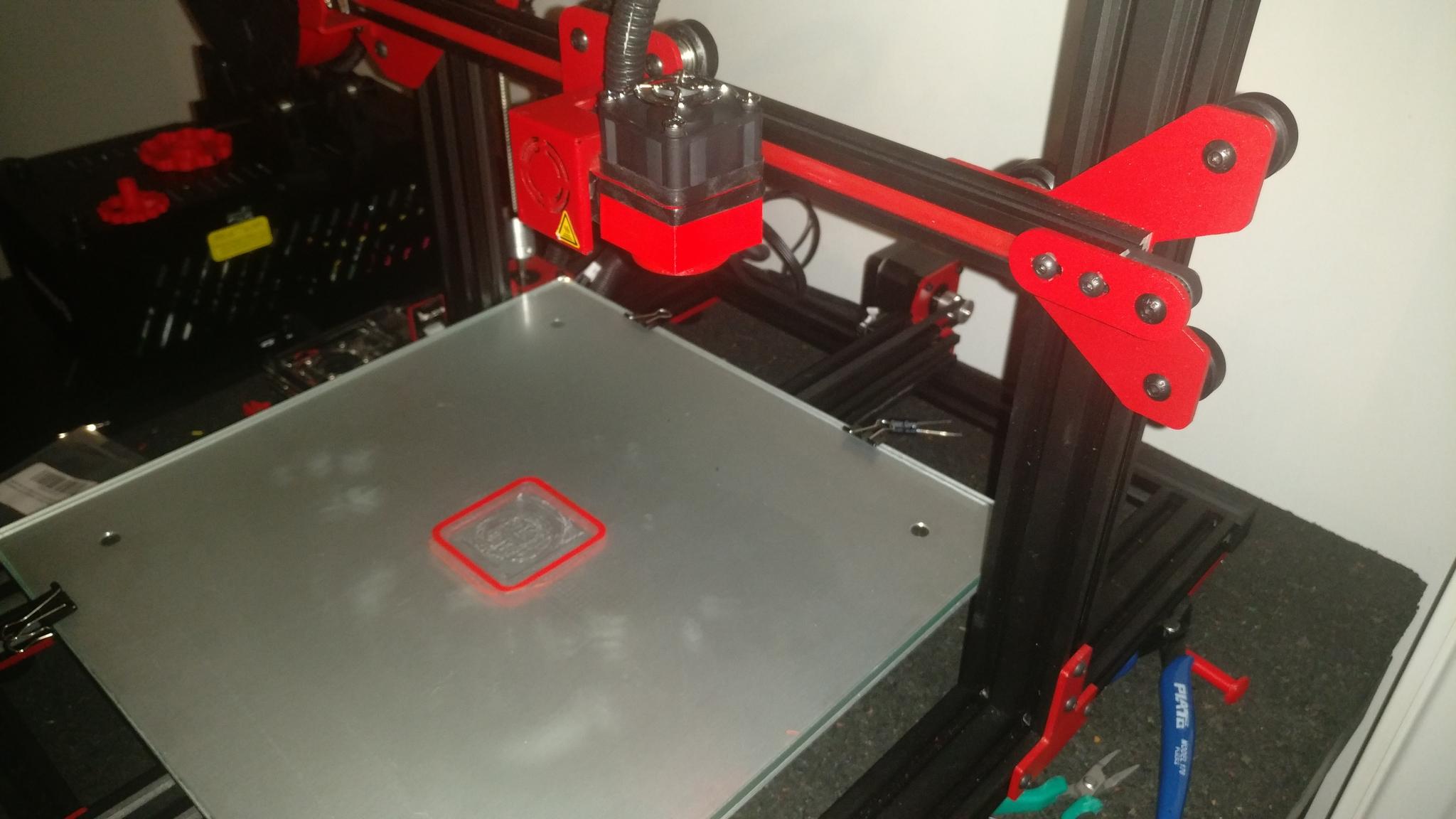

CacaoTor Posté(e) Octobre 15, 2018 Auteur Partager Posté(e) Octobre 15, 2018 Trait de caractère alors. Je note Bon sinon, petite photo de ma modeste installation avec ventilo silencieux et plus efficace : Lien vers le commentaire Partager sur d’autres sites More sharing options...

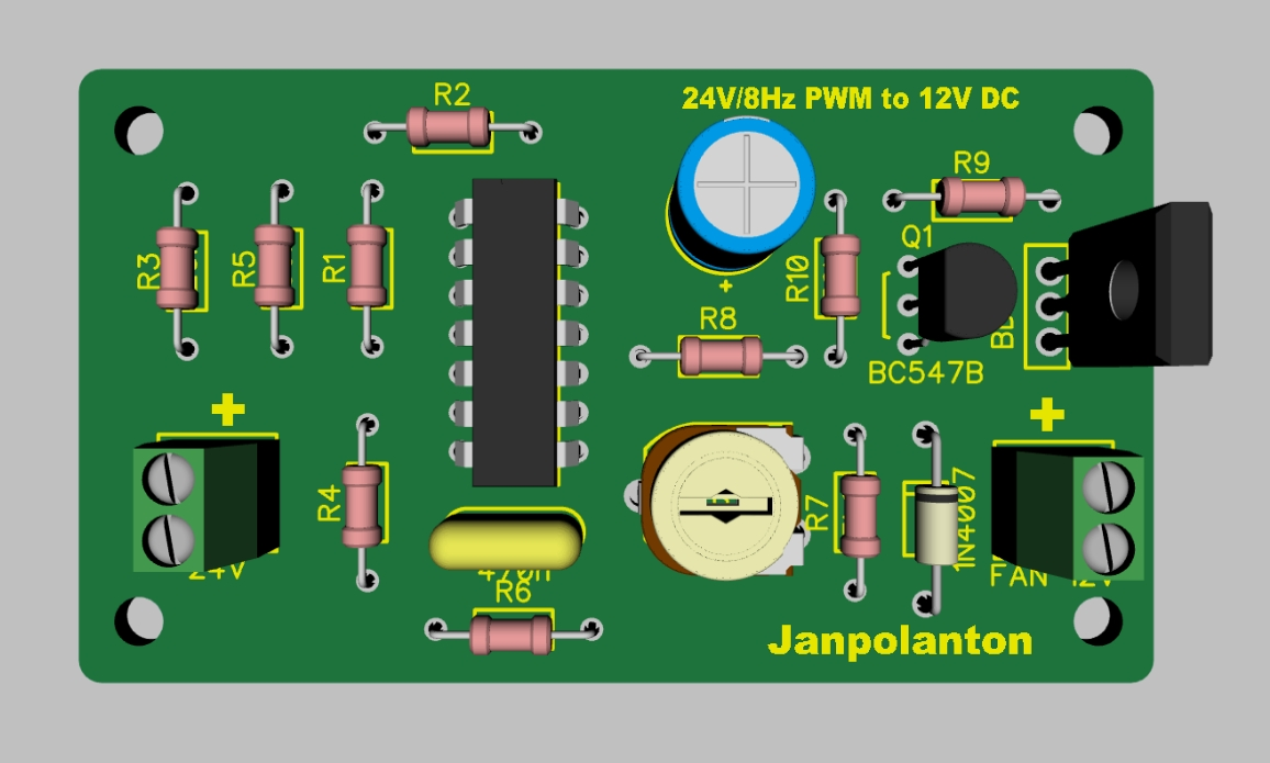

Janpolanton Posté(e) Octobre 15, 2018 Partager Posté(e) Octobre 15, 2018 (modifié) Bonjour à tous, J'ai dessiné un PCB avec les composants minimum pour piloter un ventilateur 12V avec le signal PWM 24 issu de l'imprimante. Ainsi que le typon pdf échelle 1 pour ceux qui voudraient se lancer dans la gravure. (il y a des méthodes simples avec imprimante laser et fer à repasser sur internet...) Typon PWM 24 vers 12V DC.pdf Comme j'avais un restant de plaque disponible, j'ai gravé vite fait un panneau de 4 de ce PCB Et séparation des "frères siamois" à la cisaille... Modifié (le) Octobre 15, 2018 par Janpolanton 1 Lien vers le commentaire Partager sur d’autres sites More sharing options...
rmlc460 Posté(e) Octobre 15, 2018 Partager Posté(e) Octobre 15, 2018 Pelle à gâteau incluse! Côté vidéo, il y celle d'Heliox, simple, et très didactique comme à son habitude. Lien vers le commentaire Partager sur d’autres sites More sharing options...
