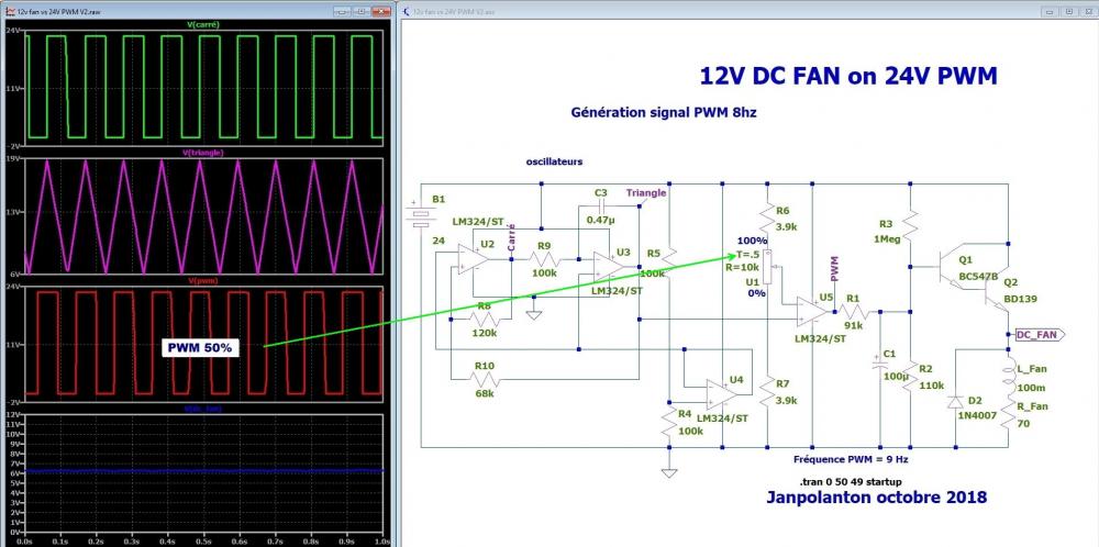

De mon côté, j'ai terminé le schéma d'un ensemble PWM 24V 9Hz (duty cycle réglable par potar de 0 à 100%) en fonction des composants que j'avais de dispos.
Demain, je câble cette perruque sur un morceau de plaque pastillées et je ferai les essais (j'ai bien quelques ventilos qui traînent dans mon brol...)
Les schémas correspondants et les diagrammes à 50% - 75% - 100%.PWM50.thumb.jpg.dda15c4faa6c4e8957b9d49daf25956b.jpgPWM75.thumb.jpg.6bfc2a82b40ac0a21606d904b46a1535.jpgPWM100.thumb.jpg.4f83a4039fc10aab331dece3b14618eb.jpg

Toi t'es vraiment énervé ^^ GG les schémas.
Je te laisse tester dans ce cas. Seulement ton PWM sera surement "parfait" alors que celui de l'imprimante est franchement dégueulasse. Prévoir un filtrage en entrée simple, diode déjà + chit condo.
Sinon je reprendrais ton schéma ASAP, parce-que je vais contrôler ma barre LED avec, et en 12V  (elle est ultra puissante contrairement à ce que j'imaginais)😄

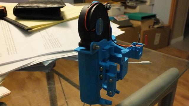

No blower, donc celui-là : https://www.thingiverse.com/thing:3128605 avec cet add-on : https://www.thingiverse.com/make:546884
Je veux voir comment est géré la pression et le débit sur un circuit à la vertical.
Sinon depuis que j'ai changé le ventilo du filament, sur les mêmes petits objets, l'impression est plus nette et régulière (notamment pour les formes complexes).
