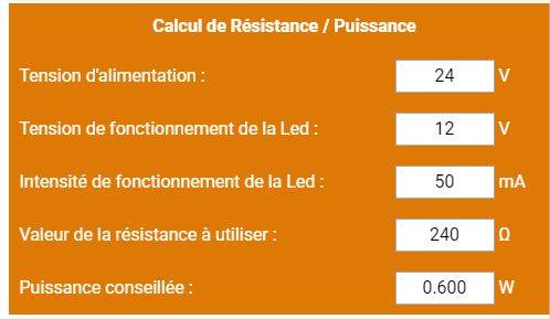

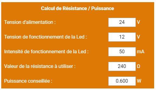

Tient, en creusant un peu sur les spécifications chez Noctua, on a bien :
Puissance consommée max.
0,6 W
Ampérage max.
0,05 A
qui correspond bien à une résistance de 240 Ohms. J'ai lu sur pas mal de forum que les Noctua tiennent bien dans le temps (pas de sources donc à prendre avec des pincettes); c'est le débit d'air qui est bien inférieur au Sunon. En tout cas, j'ai passé toutes les ventilations avec des Noctua et viré celui de l'alimentation par des radiateurs passifs; pour le moment tous mes prints sont d'aussi bonne qualité qu'avant et ça n'a pas pris feu 🧨.

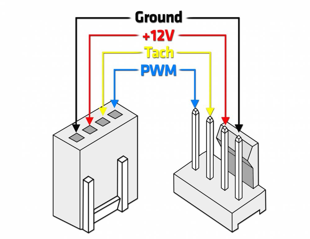

Bonsoir tous le monde,
J'ai quasiment tout lu mais une question me taraude encore, j'ai du lire de travers et je vais surement me faire tirer dessus, mais bon je vais la poser quand même.
PWM ou pas le ventilo 40x40 de la tête d'impression ?
Sur ma U20+ y'a que 2 fils qui arrivent donc je serais enclin à dire non mais si je bricole et rajoute un module du type 24v=>12v de ceux de Janpolanton ?
Désolé de vous déranger pour une question couillon
Merci
Lien vers le commentaire
Partager sur d’autres sites
il y a 2 minutes, Peewee a dit :
Et combien de fils faut-il pour le PWM ?
Je crois que c'est 3 ou 4 broches pour le PWM.
La broche Tach n'est pas utilisée sur les version 3 broches.
La broche PWM sert à la modulation de largeur d'impulsions (MLI ; en anglais : Pulse Width Modulation, soit PWM)
ça va être difficile de moduler la vitesse du ventilo; après y'a surement moyen !

Pour préciser quand même un peu, le PWM est bien sur 2 fils comme par exemple pour le ventilo de refroidissement de l'impression de ma U20 (et de beaucoup d'autres). Donc la phrase 2 fils exit le PWM est fausse et vous allez fâcher à minima tous les fans (jeu de mot avec ventilateur) d'arduino qui utilisent ça en permanence pour gérer des intensités lumineuses, piloter des moteurs et bien d'autres choses.
Par exemple sur ma MKS SGen on peut lire sur la doc (Sortie PWM: 4 (Lit, extrudeur 0 et 1, Ventileur)) à chaque fois avec des connecteurs pour 2 fils . Dans ce cas toute la puissance passe dans les 2 fils et, si je ne dis pas de bêtise, une fréquence d’échantillonnage un peu faible peut faire siffler les ventilos. Par contre les modules de chauffe ont l'air de rester bien silencieux.
Les montages à 4 fils type PC utilisent 2 fils pour la puissance (en 12 V par exemple) et  le fil PWM n'est plus qu'un signal de commande de faible puissance (avec éventuellement un voltage plus faible). Ce qui suppose que le ventilo ait sa propre électronique de puissance. Le fait de découpler alim et PWM permet aussi à la sonde tachy d'être alimentée de manière stable et non pas par le PWM.
