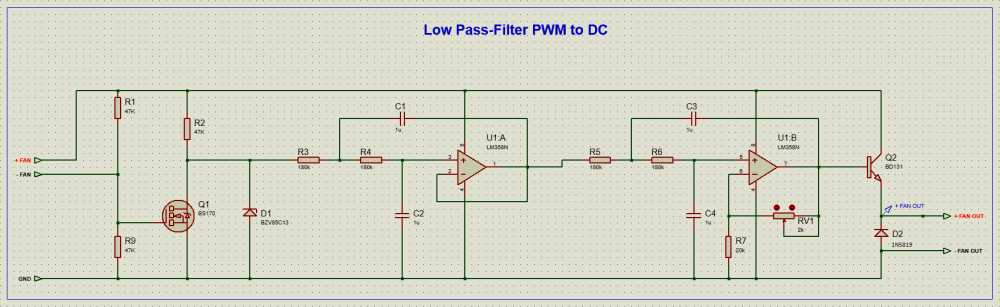

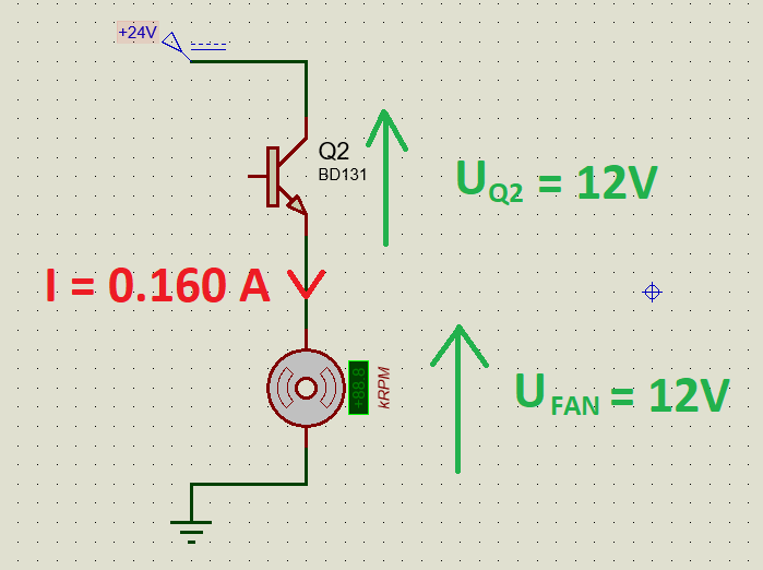

Yamh Posté(e) Mars 13, 2021 Partager Posté(e) Mars 13, 2021 (modifié) Je suis loin d'être ingénieur, mais j'ai essayé de vous faire un convertisseur PWM -> Tension continue 0 à 12V pour les ventilateurs de buse hotend. Le filtre est démesuré à cause de la si basse fréquence PWM à filtrer, dans le premier message CacaoTor évoque une fréquence de 8Hz pour la U20. Si votre fréquence PWM est plus élevée -> Me contacter, J'ai un schéma de filtrage plus simple. Comme je n'ai pas votre carte mère, je peux uniquement simuler le montage sur logiciel, il se peut que la tension de sortie diffère légèrement lorsque la ventilation est à 100% : Si elle est trop haute malgré le réglage du Potentiomètre RV1, deux solutions s'offrent à vous :- Méthode Software : Suivre le paragraphe intitulé "1- Réglage et Paramétrage de la Ventilation à 100%" plus bas dans la prochaine réponse.- Méthode Hardware : Remplacer la Diode Zener D1 de référence BZV85C13 par une Diode à tension Zener plus basse, pour 1V plus bas --> BZV85C12, pour 2V plus bas --> BZV85C11 Si elle est trop basse malgré le réglage du Potentiomètre RV1 : Remplacer la Diode Zener D1 de référence BZV85C13 par une 1N5244B (1v de plus), et régler RV1 pour affiner la tension. Fichier PROTEUS :Low Pass-Filter PWM to DC.pdsprj(Une fois le fichier ouvert avec Proteus, dezoomer avec la molette, le circuit n'est pas au centre de l'écran) Schéma zoomé : Schéma avec simulation : Vérifier que l'étage de sortie de votre carte mère soit câblé de la même façon que le cadre ci-dessous intitulé "SKR Mini E3 V1.2 : FAN Terminaison" : Le + FAN est le rail d'alimentation 24V Le - FAN est la commande PWM, c'est à dire qu'il est câblé sur un Mosfet (ici Q0) puis sur le GND Fonctionnement : Q1 sert d'inverseur afin que le signal prélevé ne soit pas inversé, la commande PWM de la carte-mère étant entre la borne négative du ventilateur et la masse. D1 sert à fixer la tension maximale à 13V en entrée de filtrage. U1:A, R3, R4, C1, C2 et U1:B,R5,R6,C3,C4 forment chacun un filtre actif Passe-Bas appelé structure de "Sallen et Key" doté d'une atténuation de -12dB/octave. Vu qu'ils sont montés en cascade, cela fait une atténuation totale de -24dB/octave. Ces filtres ont pour mission de filtrer le signal PWM 8Hz provenant de la carte mère afin de délivrer une tension continue avec le minimum d'oscillations possible, cette tension équivaut à la moyenne du taux de rapport cyclique PWM :Ex à titre indicatif, en réalité il y a des pertes dans le montage qui diminuent sensiblement la tension : 100% PWM = 1 x 13V = 13V continue 75% PWM = 0.75 x 13V = 9.75V continue 50% PWM = 0.5 x 13V = 6.5V continue. etc.. J'ai pris les mêmes valeurs de condensateurs pour plus de simplicité comme on travaille à très basse fréquence et que cela ne modifie pas la pente au niveau de la fréquence fondamentale.Si vous voulez être perfectionniste voici une configuration Butterworth (à la fréquence de coupure 1Hz) : R3, R4, R5, R6 = 159K C1=1.082uF, C2=923nF, C3=2.613uF, C4=382nF. Il faudra associer plusieurs résistances et plusieurs condensateurs pour obtenir ces valeurs précises. Mais tout ça ne vous apportera rien de plus sur ce montage, alors pourquoi s'embêter...Garder les valeurs du schéma sera bien plus simple pour le même résultat. Le rapport entre RV1 et R7 détermine le gain de U2, le potentiomètre RV1 sert donc à ajuster la tension de sortie afin de palier les pertes dans le montage. Pour plus d'infos : Suivre le paragraphe intitulé "1- Réglage et Paramétrage de la Ventilation à 100%" plus bas dans la prochaine réponse. Q2 est un transistor de puissance qui sert à alimenter le ventilateur, c'est lui qui va prendre la charge du ventilateur. Il devra aussi dissiper sous forme de chaleur la tension non-utilisée (P=Vce*I).---> Ajouter un Radiateur à Q2 pour dissiper la chaleur <--- D2 est montée en inverse et en parallèle du ventilateur (Diode de roue libre), elle sert à protéger Q2 lorsque le ventilateur devient générateur lors de son arrêt. Modifié (le) Aout 14, 2022 par Yamh 1 Lien vers le commentaire Partager sur d’autres sites More sharing options...

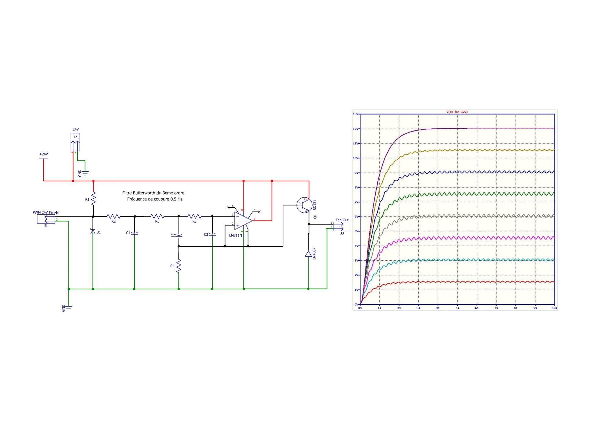

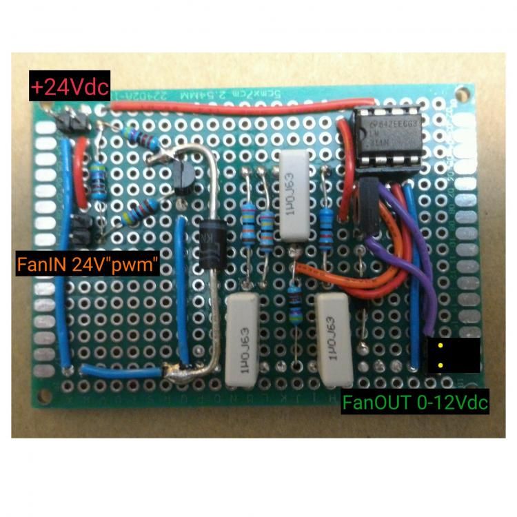

Yamh Posté(e) Mars 17, 2021 Partager Posté(e) Mars 17, 2021 (modifié) Pour l'instant ce n'est pas le meilleur montage possible, le rendement est mauvais. Ça fonctionne comme une alimentation linéaire, on dissipe la tension non-utilisée en chaleur. Le futur montage ressemblerait plus à une alimentation à découpage grâce à un convertisseur Buck Step-Down avec un très bon rendement. Mais ce sera pour plus tard lorsque j'aurai fini de monter ma Ender 3 avec kit upgrade BLV. Explication du mauvais rendement sur le montage actuel : En suivant la boucle d'alimentation du ventilateur en partant du +24V jusqu'au GND, on passe par Q2 et le Ventilateur (Schéma simplifié ci-dessous).Si on règle la ventilation de l'imprimante à 95%, cela équivaut environ à 12V aux bornes du ventilateur. On se retrouve donc avec les 12V restant (24V - 12V = 12V) entre les broches Collecteur et Emetteur de Q2. Sachant que le ventilateur que j'utilise a une intensité de 0.160A à 12V, on peut déduire la puissance consommée par Q2 et le Ventilateur : Puissance --> P = U x I Puissance dissipée Q2 = 12V x 0.160A = 1.92W Puissance dissipée Ventilateur = 12V x 0.160A = 1.92W Puissance Totale dissipée dans la boucle = 1.92 + 1.92 = 3.84W Q2 consomme autant que le Ventilateur, il devra donc être muni d'un radiateur afin de dissiper cette énergie perdue. Modifié (le) Mars 21, 2021 par Tekila63 Lien vers le commentaire Partager sur d’autres sites More sharing options...

Yamh Posté(e) Avril 20, 2021 Partager Posté(e) Avril 20, 2021 (modifié) Il y a 7 heures, gt15bd621 a dit : Bonjour, j’avoue n’avoir pas suivie tout les post , vous m’avez perdu à la 26ème , donc si je comprend bien il n’existe pas à l’heure actuelle soit : une carte qui serait compatible avec les ventilateurs 12V , soit : des ventilateurs 12v compatible avec les cartes ? tout en conservant le pmw pour la buse . Du coup j’ai plusieurs questions qui me viennent à la tête : 1: comment déterminer vous que les ventilateurs estampillés 24V sont des 12v maquillés ? 2: en prenant deux ventilateurs de 12V montés en série pour le refroidissement de la buse ne serait il pas la solution , (conserve t’ont le pmw) ? 3: comment se fait-il que les constructeurs ne se soient jamais penchés sur le sujet ? Mon schéma ci-dessus a pour but de contrôler un ventilateur de buse 12v à partir d'un signal PWM lorsque la carte mère est alimentée en 24V. Je précise qu'il a été testé uniquement en simulation logiciel et qu'il n'est pas vendu, c'est un mémo pour du DIY. Sinon je ne pourrais répondre qu'à ta deuxième question : - Deux ventilateurs 12V en série sur la sortie FAN Buse 24V, oui ça fonctionne tout en conservant la régulation PWM. Modifié (le) Avril 20, 2021 par Tekila63 Lien vers le commentaire Partager sur d’autres sites More sharing options...
