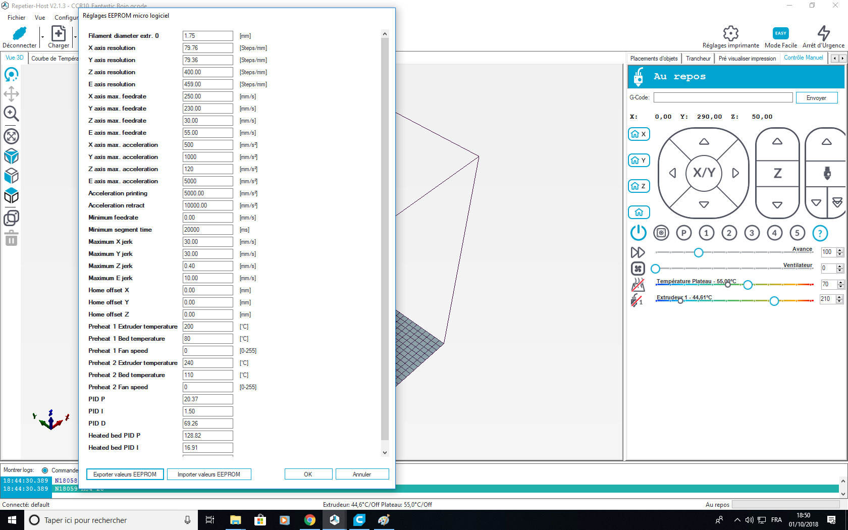

sweex59 Posté(e) Octobre 1, 2018 Partager Posté(e) Octobre 1, 2018 (modifié) Bonjour, Quelqu'un serait il en mesure de m'expliquer les différentes types d'accélération et l'incidence sur leur modifications ? Je m'explique lors du print sur un remplissage en zig zag ou autre la TEVO se met a trembler (pas de froid bien sur), surtout sur l'axe Y qui à mon avis accélère trop vite. J'ai donc cherché sur quelle vitesse agir (feedrate etc Y axis max feedrate agit sur la vitesse de déplacement en impression ou pas ? Y max accélération agit sur l’accélération pendant l'impression ou lors d'un déplacement ? etc en plus le tout s’emmêle avec les vitesses dans le trancheur donc la ça fait beaucoup pour moi . j'ai vu sur un autre fil de nekzuris où il parlait du même soucis, qui a été résolu par le start script De mon côté je préférerai passer par l'eeprom. donc si quelqu'un peut m'expliquer tout ca, ca serait sympa a moins qu'il faille diminuer le jerk ou pas bonne soirée Modifié (le) Octobre 1, 2018 par sweex59 Lien vers le commentaire Partager sur d’autres sites More sharing options...

sweex59 Posté(e) Octobre 1, 2018 Auteur Partager Posté(e) Octobre 1, 2018 J ai aussi du mal En fait si j ai bien compris d après le lien ci dessus, neksuris a trouvé le compromis entre vitesse d impression générale augmentée et et moins de défaut dû aux saccades. d ou je pense la nécessité de savoir à quoi corresponde ces accélérations pour pouvoir les modifier et les ajuster aux imprimantes sans y allé au pif. j ai fait un essai à 100m/s ( parallepipede de 10x5x50) de vitesse d impression dans cura avec un jerk pour x et y a 10 pour la même qualité d impression, j ai eu le sentiments d avoir moins de bruit de l axe y, ( 6 minutes au lieu de 10) je vais essayer sur une impression plus longue on verra bien Lien vers le commentaire Partager sur d’autres sites More sharing options...
