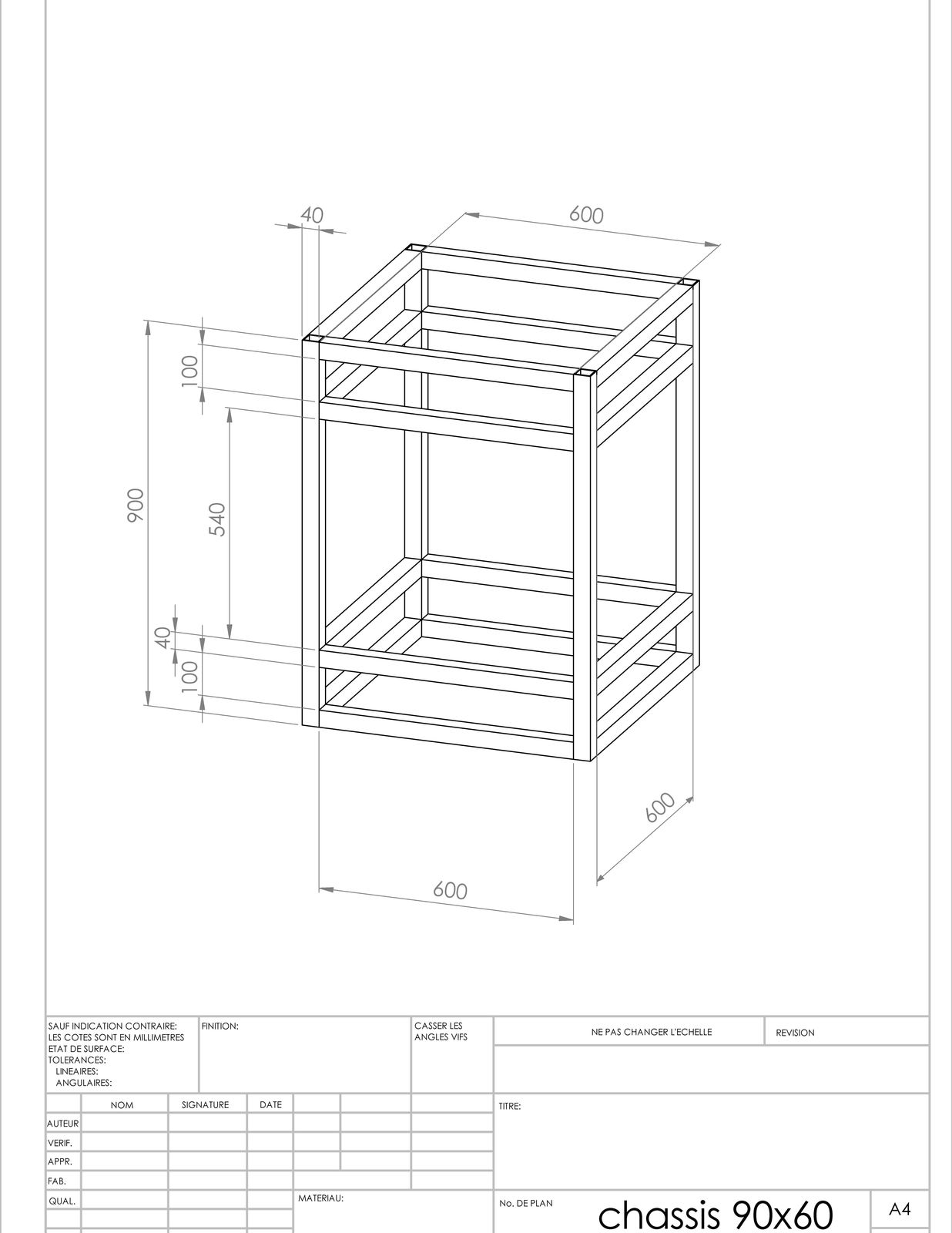

jbs37 Posté(e) Janvier 22, 2016 Auteur Partager Posté(e) Janvier 22, 2016 le châssis dans les bonnes diamantions : 1 Lien vers le commentaire Partager sur d’autres sites More sharing options...
Freedam Posté(e) Janvier 22, 2016 Partager Posté(e) Janvier 22, 2016 Ca va faire un beau volume! Lien vers le commentaire Partager sur d’autres sites More sharing options...
jbs37 Posté(e) Janvier 22, 2016 Auteur Partager Posté(e) Janvier 22, 2016 oui ^^ je parts sur cette dimension de châssis avec un plateau de 500*500 mais je ne sais pas encore si ca sera la vraie surface d'impression ^^ je ne sais pas si tu a vu mais j'ai presque fini mon tableau xls Lien vers le commentaire Partager sur d’autres sites More sharing options...

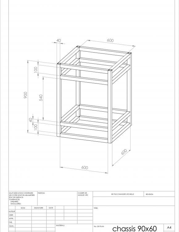

jbs37 Posté(e) Février 10, 2016 Auteur Partager Posté(e) Février 10, 2016 Hello freedam, J'ai eu pas mal de taf ces derniers temps du coup j'ai pas trop eu le temps de revenir sur le fofo... mais je continu de dessiner et de réfléchir a différentes alternatives ^^ Du coup, j'ai refais le châssis en tenant compte des vslot en 1m avec environ 85 cm de course. Je ne savais pas trop non plus comment intégrer les moteurs X/Y. car dans ma réflexion, je ne veux rien qui dépasse du châssis de manière a pouvoir le fermer complètement pour contrôler la température interne ^^ . du coup je ne vais prendre que des nema17 qui semblent être largement suffisant. la base du cassis servira a intégrer les alim (moteur éclairage, système de control de température type PC , et autres électroniques avec en plus les deux moteurs Z.il y aura aussi le panneau de control et lecteur de carte sd. Je négocie actuellement avec igus pour qu'il m'envoi des échantillons pour les arbre en carbone et douille afin que je puisse me rendre compte de ce que ca vaux. a suivre donc ;-) 1 Lien vers le commentaire Partager sur d’autres sites More sharing options...
jbs37 Posté(e) Février 10, 2016 Auteur Partager Posté(e) Février 10, 2016 Lien vers le commentaire Partager sur d’autres sites More sharing options...
