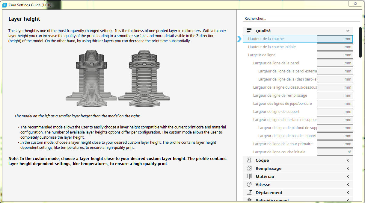

fran6p Posté(e) Octobre 4, 2018 Partager Posté(e) Octobre 4, 2018 Mise à jour effectuée hier. Mon imprimante contrairement à celle de @Bosco2509 ne fait pas plus de bruit que d'habitude quand elle imprime. Pas encore testé, ni vu comment activé les supports dont parle @Lecoyote . Par contre un nouveau plugin qu'il est vraiment super mais pas utilisable avec un thème "dark": Cura settings (pas traduit)... Décrit pour une bonne partie des paramètres en quoi ils consistent (plus complet que la simple bulle qui s'affiche quand on passe sur un paramètre). Une copie écran: Pour le moment, pas eu de plantage... J'ai tout de même gardé au cas où la version précédente (3.4.1). Lien vers le commentaire Partager sur d’autres sites More sharing options...
