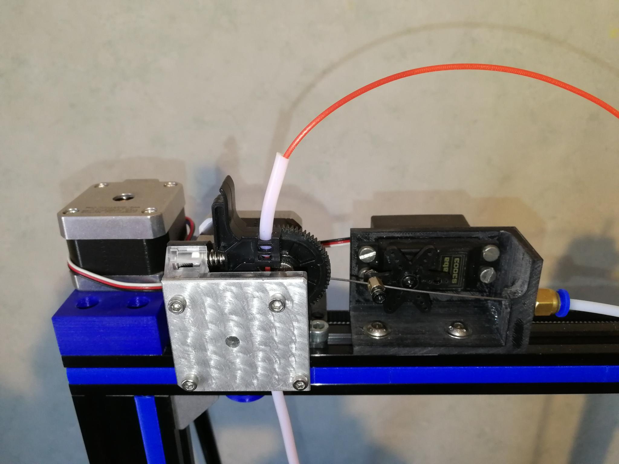

yopla31 Posté(e) Février 15, 2019 Partager Posté(e) Février 15, 2019 @Jean-Claude Garnier, joli ! et en plus, on a le droit à une vidéo ! Ton câble est un câble rigide ? L'axe est le même pour les 2 hotends ? Le mouvement semble doux et ne provoquant aucune vibration ou décalage parasite . Lien vers le commentaire Partager sur d’autres sites More sharing options...
cmatec Posté(e) Février 15, 2019 Partager Posté(e) Février 15, 2019 @Jean-Claude Garnier : et de 2 !!! super boulot Lien vers le commentaire Partager sur d’autres sites More sharing options...
Jean-Claude Garnier Posté(e) Février 16, 2019 Partager Posté(e) Février 16, 2019 (modifié) Merci @yopla31 ce n'est pas un "câble" à proprement parler, c'est une fine corde à piano de 0.8mm, avec une rondelle de 4 brasée au bout, côté tête. C'est du matériel de modélisme qui sert à actionner les gouvernes, c'est ça qui m'a donné l'idée du Bowden. Oui l'axe de rotation de la tête est bien rigide. Il a un diamètre de 12mm grâce à un fin roulement 12x18x4 Le fait d'avoir mis le servo à distance m'a permis d'en choisir un gros, très ordinaire et pas cher. Comme vous l'avez vu, le mouvement de butée à butée est onctueux mais ferme et ne génère pas de décalages intempestifs. Pour une raison qui m'échappe un peu, j'ai dû retoucher légèrement dans Marlin l'entr'axe théorique des deux hot-ends après avoir imprimé le STL de calibration, mais après tout c'est fait pour ça. Sinon, ça ne bave pas, ça ne suinte pas. Après avoir essayé diverses solutions de double extrusion, c'est la première fois que j'obtiens un résultat à peu près correct. Bon, faut pas pavoiser non plus, on peut toujours faire mieux Mais l'est assez content, l'hérisson. Modifié (le) Février 16, 2019 par Jean-Claude Garnier 1 Lien vers le commentaire Partager sur d’autres sites More sharing options...
Tircown Posté(e) Février 16, 2019 Partager Posté(e) Février 16, 2019 Il y a 1 heure, Jean-Claude Garnier a dit : Pour une raison qui m'échappe un peu, j'ai dû retoucher légèrement dans Marlin l'entr'axe théorique des deux hot-ends après avoir imprimé le STL de calibration, mais après tout c'est fait pour ça. C'est la différence entre la théorie et la pratique. Bien joué, c'est propre. Est-ce possible d'avoir une photo de l'installation du servo? Lien vers le commentaire Partager sur d’autres sites More sharing options...
Jean-Claude Garnier Posté(e) Février 16, 2019 Partager Posté(e) Février 16, 2019 Yaka demander 1 Lien vers le commentaire Partager sur d’autres sites More sharing options...
Tircown Posté(e) Février 16, 2019 Partager Posté(e) Février 16, 2019 Merci! Du coup je pensais que c'était fixé au bout du X avec un peu de mou pour le déplacement du PTFE. Y-a-t-il une raison technique à faire partir le bowden sur le coté plutôt que vers le haut? Lien vers le commentaire Partager sur d’autres sites More sharing options...
Jean-Claude Garnier Posté(e) Février 16, 2019 Partager Posté(e) Février 16, 2019 J'ai mis le servo en haut du bâti pour ne pas avoir de masse embarquée sur le mobile Et le Bowden part sur le côté parce que son point de tire est perpendiculaire à la patte qu'il actionne Que la corde à piano soit longue ou courte ne change rien, au contraire ça donne de l'élasticité au montage et ça empêche que le servo "grogne" 1 Lien vers le commentaire Partager sur d’autres sites More sharing options...

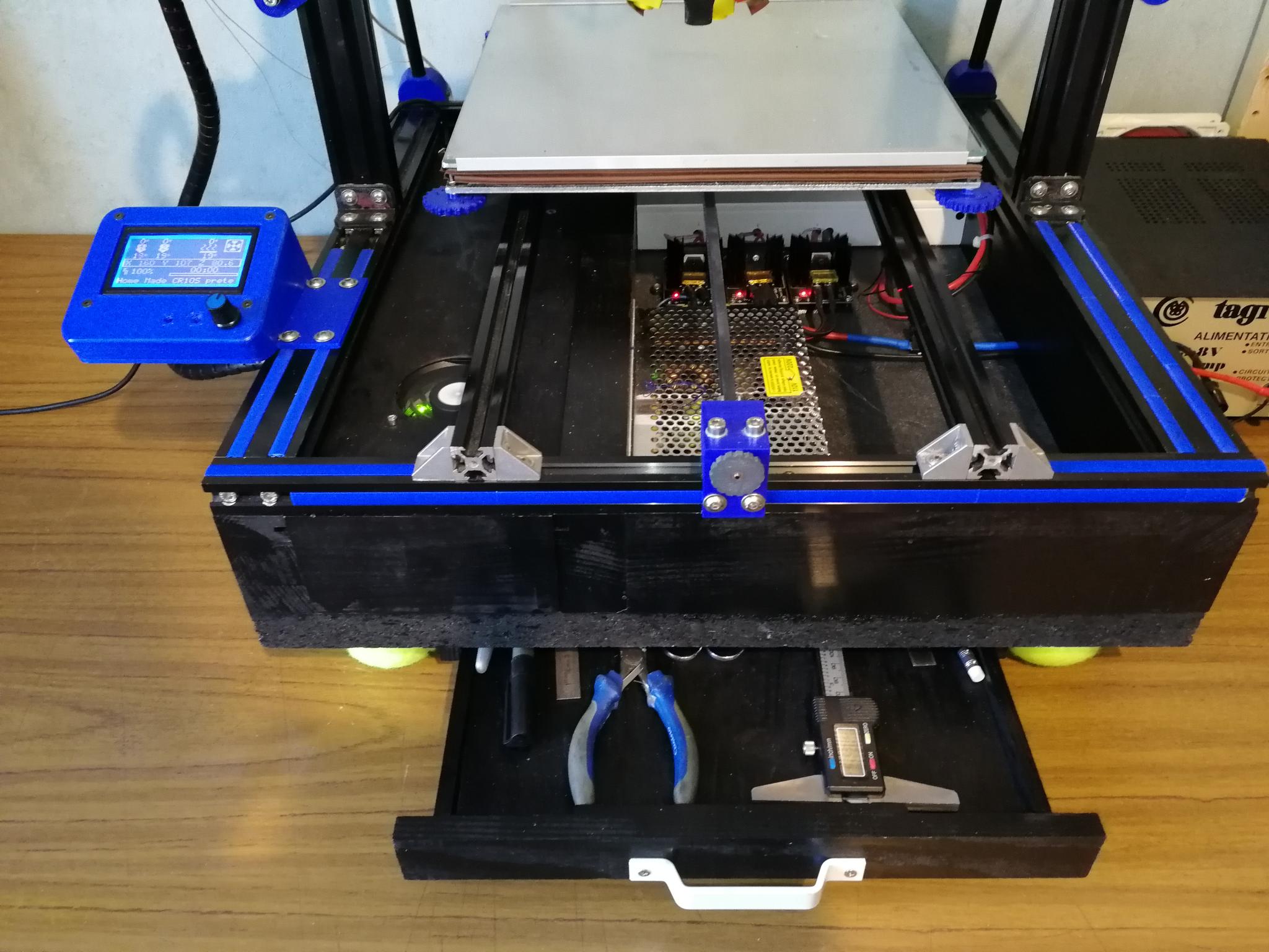

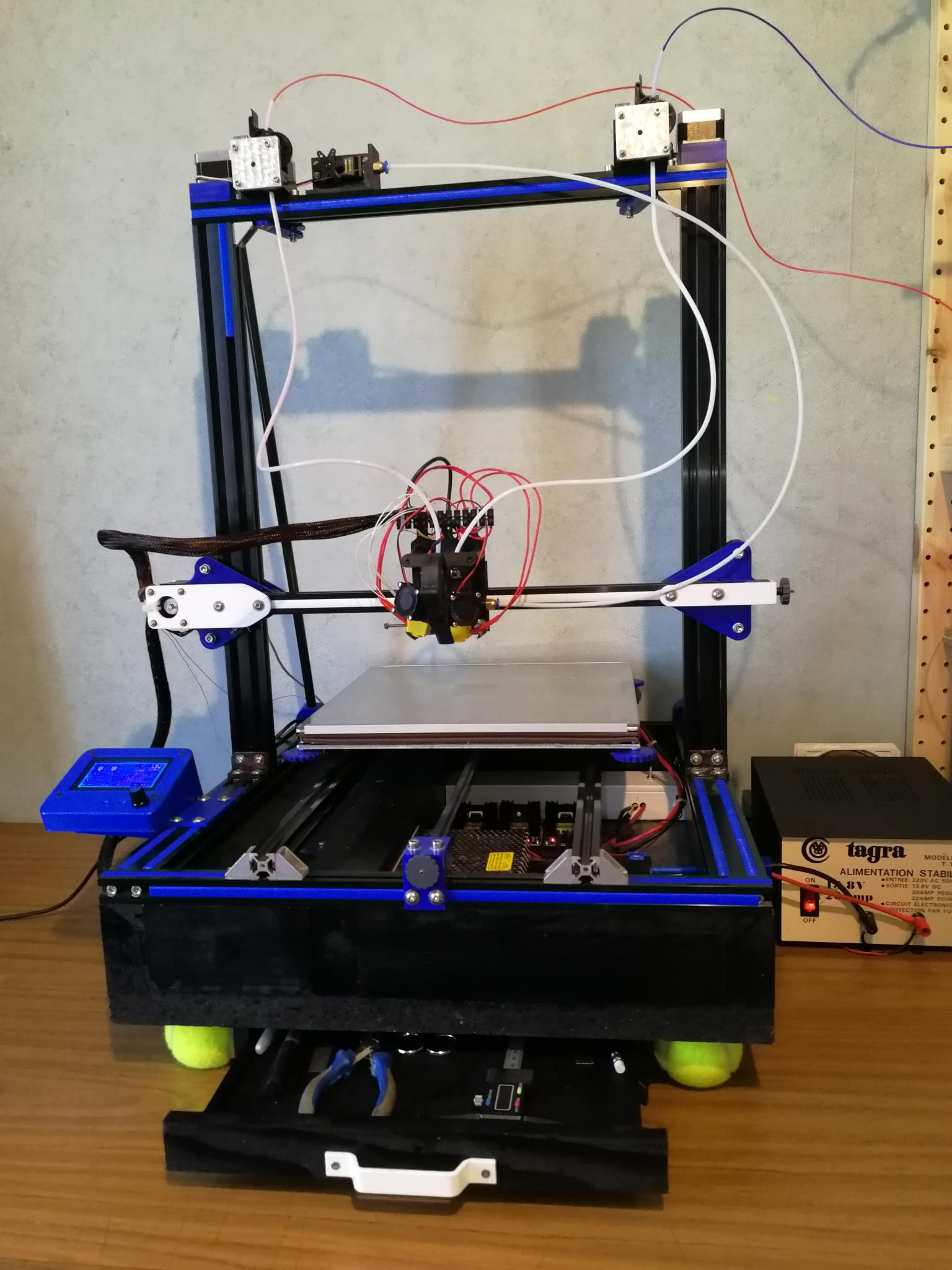

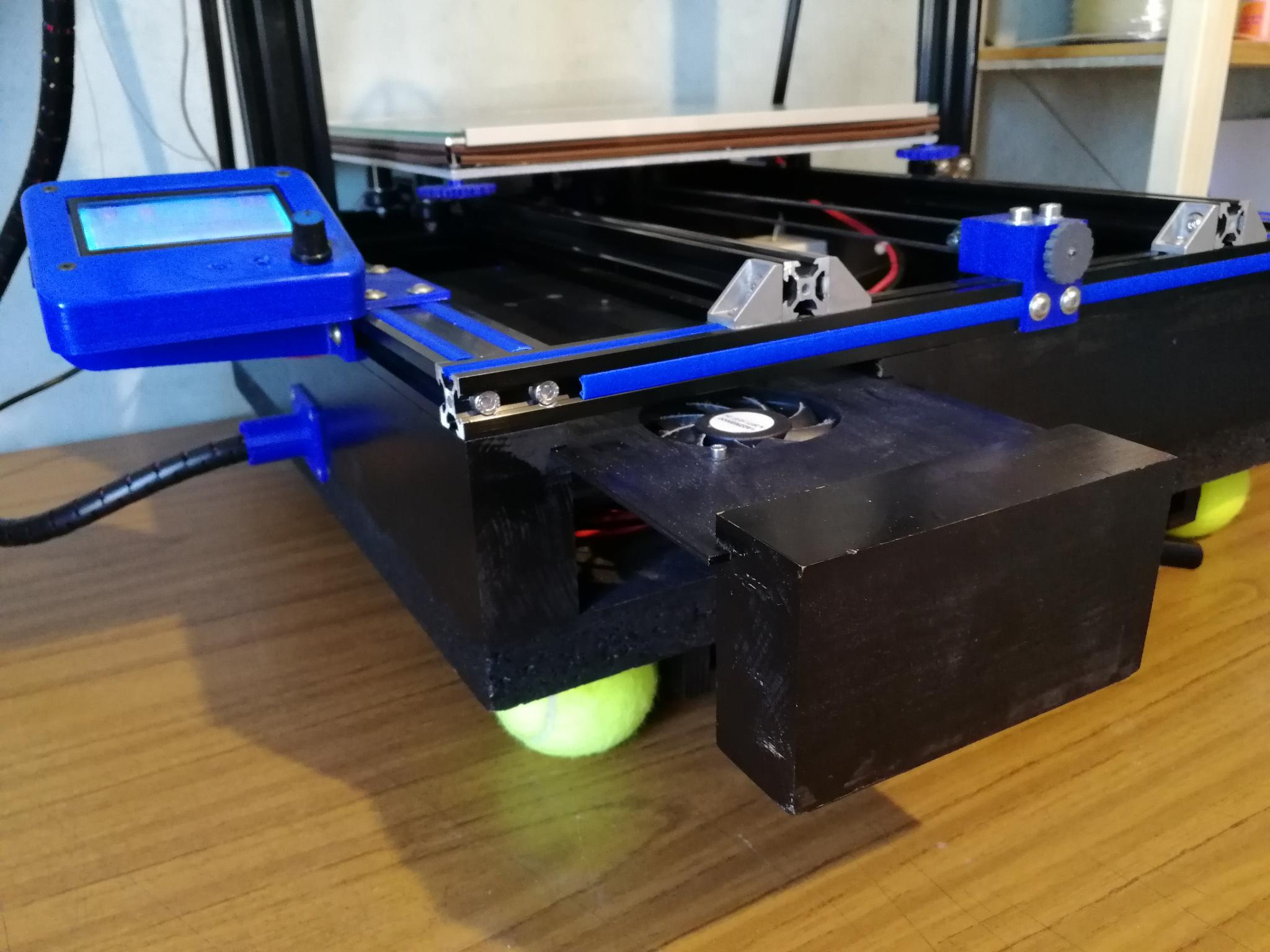

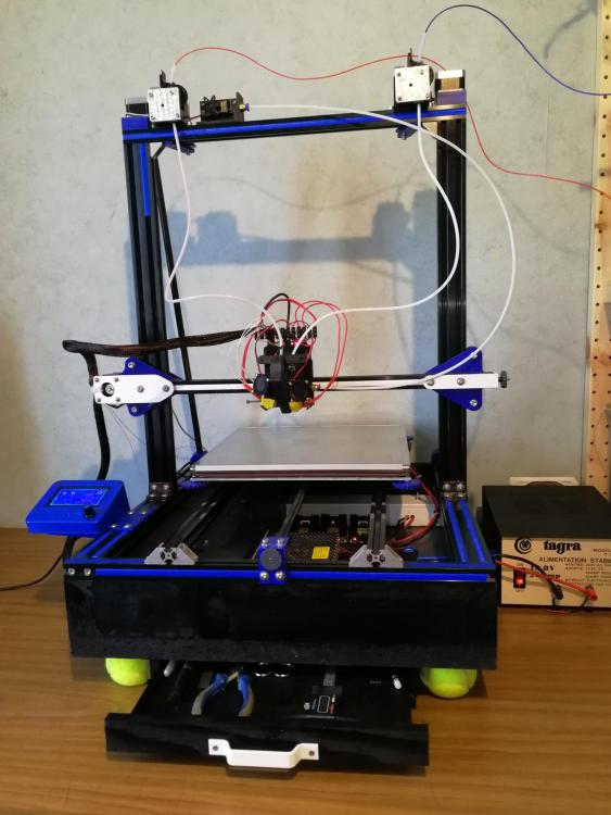

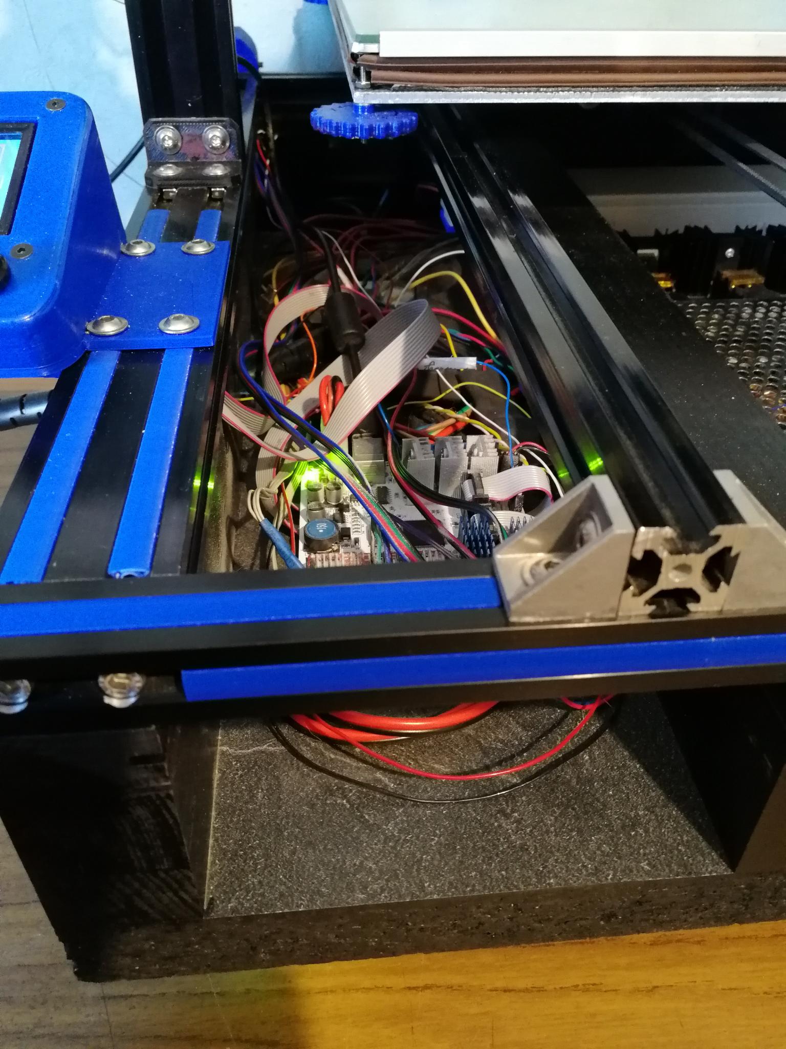

Jean-Claude Garnier Posté(e) Février 16, 2019 Partager Posté(e) Février 16, 2019 (modifié) Par rapport à ce que j'avais déjà publié de mon mulet, j'ai changé des trucs : - viré mon plateau en sandwich bois/carbone-kevlar qui DEVAIT être rigide mais finalement non - remplacé par un plateau en alu de 4 - supprimé des roulettes V-Slot pour n'en laisser que 4 dont deux excentriques - relié les deux axes Z par une courroie de synchronisation - viré la "box steampunk" qui ne me plaisait pas et qui compliquait toute intervention sur le câblage (coucou @Maeke) - intégré toute la tripaille sous le châssis - collé de simples balles de tennis sous la machine (celles de squash sont trop faiblardes) - fait un tiroir de service pour les outils quotidiens - imprimé un pratique boîtier de commande avec un écran plus grand Vue d'ensemble : Un peu plus détaillé : Détail du tiroir qui...... ..... Cache la misère ! Modifié (le) Février 16, 2019 par Jean-Claude Garnier 2 Lien vers le commentaire Partager sur d’autres sites More sharing options...

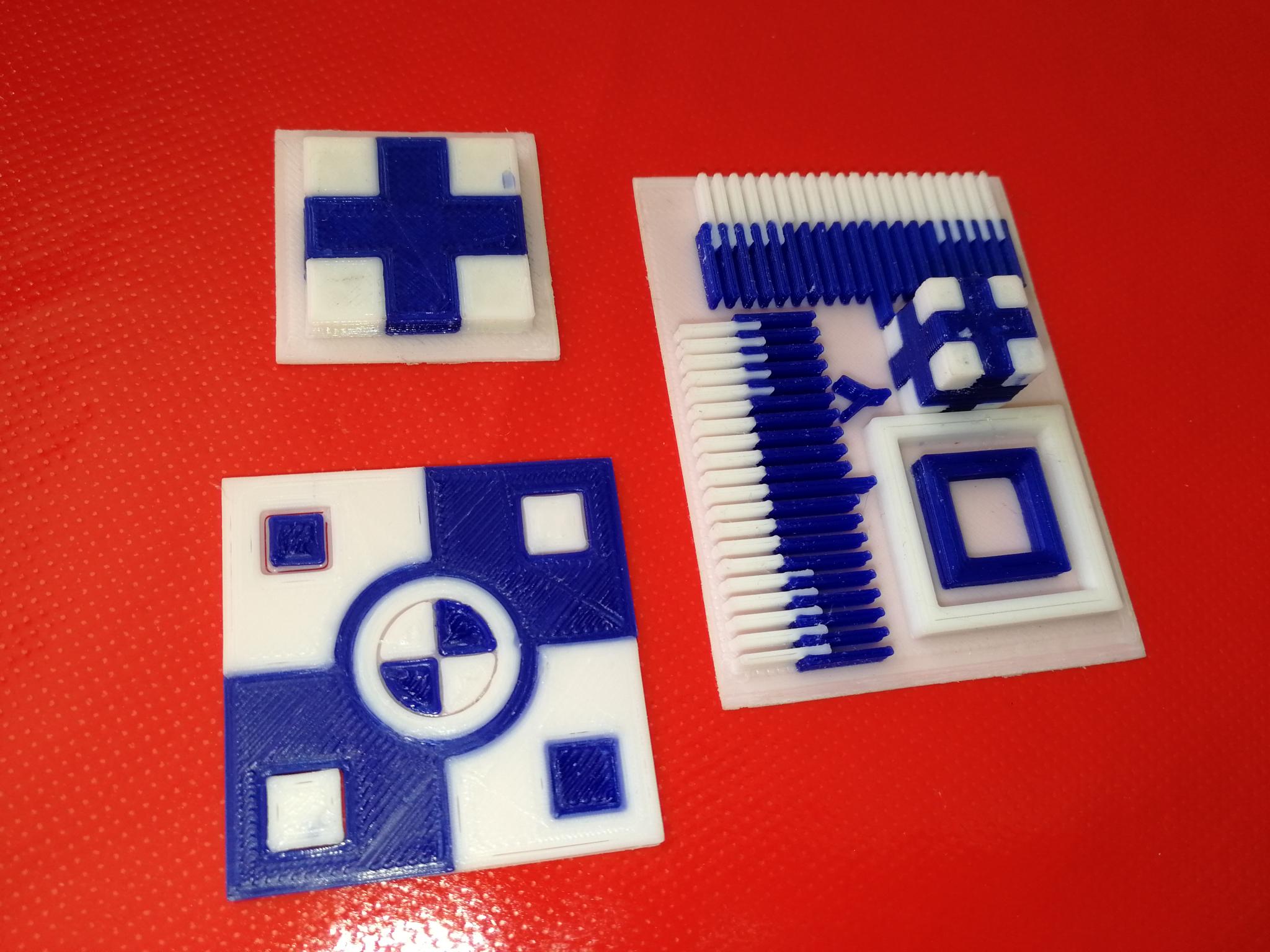

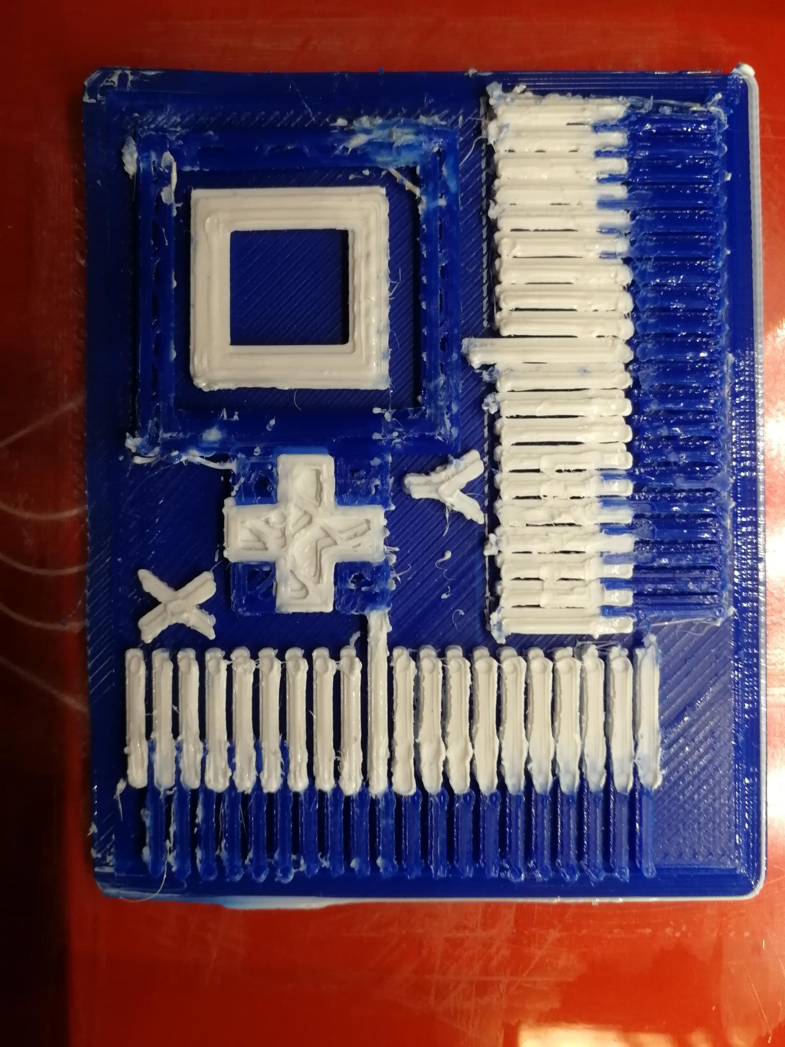

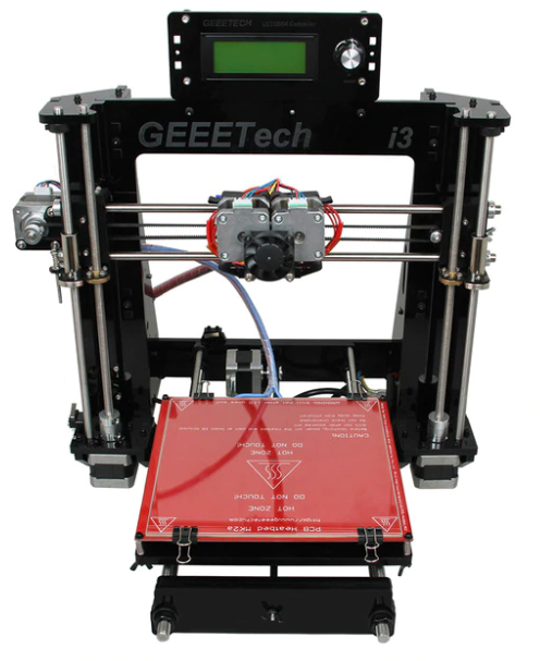

Jean-Claude Garnier Posté(e) Février 18, 2019 Partager Posté(e) Février 18, 2019 (modifié) Hello Hello Poursuite de mes essais de tête basculante. Jusqu'à maintenant, le pire du mieux que j'étais parvenu à faire, avec la Gitèque "stock" c'était ça : Je disais "quand il y a deux têtes, y'en a toujours une pour emmerder l'autre" : ça frotte, ça bave ça suinte, c'est n'importe quoi. Bon j'avoue que là, c'était caricatural..... La buse 2 avait frotté sur ce que la buse 1 avait imprimé, du coup ça s'était décalé.... Tout pour plaire ! J'étais arrivé à faire un peu mieux avec ma tête Cyclops Mais guère mieux.. Maintenant, j'obtiens ça : C'est quand-même un peu mieux, hein ? Caisse t'en penses @Tifou92 toi qui veux faire de la double extrusion ? PS : là j'ai une buse neuve eu une qui a presque un an. Je pense qu'il faut pas hésiter à en mettre deux neuves..... (quel radin d'Auvergnat ce JCG) Modifié (le) Février 18, 2019 par Jean-Claude Garnier 5 Lien vers le commentaire Partager sur d’autres sites More sharing options...
Shinichi Posté(e) Février 18, 2019 Partager Posté(e) Février 18, 2019 C'est vachement bien si on veut faire le drapeau de la Finlande en fait!!! Jesue pour etre bien sur, il n'y a evidemment aucune tour de purge, mais tu n as pas de problemes de fils residuels partout avec toutes les bascules? (ca doit retracter toutes les 15 secondes?) Lien vers le commentaire Partager sur d’autres sites More sharing options...
sha Posté(e) Février 18, 2019 Partager Posté(e) Février 18, 2019 pas certain qu'il faille une tour de purge avec 2 buses séparées , au mieux , un système de nettoyage pour faire bien propre . Lien vers le commentaire Partager sur d’autres sites More sharing options...
Jean-Claude Garnier Posté(e) Février 18, 2019 Partager Posté(e) Février 18, 2019 (modifié) Ba non, pas de tour de purge, c'est ça l'intérêt. Par contre, il faut que la buse inactive vienne se coller contre une lamelle souple (découpée dans une canette de Coca bière) pendant qu'elle bosse pas On les voit un peu sur la vidéo (quand on le sait) Vous aurez remarqué qu'il n'y a pas (ou si peu) de bavures, et je jure (croix d'bois croix d'fer) que j'ai pas triché.... Modifié (le) Février 18, 2019 par Jean-Claude Garnier Lien vers le commentaire Partager sur d’autres sites More sharing options...
