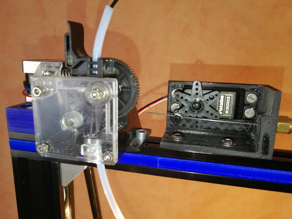

Jean-Claude Garnier Posté(e) Octobre 23, 2018 Partager Posté(e) Octobre 23, 2018 (modifié) C'est le retour du servo "Rocky Balboa" version XXXL 20 kilos au cm, tu plies la bécane, direct Le mien >>> (3.2 kilos au cm) il déforme son support, faut que je le réimprime ! (au fou !!!!) Modifié (le) Octobre 23, 2018 par Jean-Claude Garnier Lien vers le commentaire Partager sur d’autres sites More sharing options...
JL3D46 Posté(e) Octobre 23, 2018 Auteur Partager Posté(e) Octobre 23, 2018 Il y a 2 heures, Jean-Claude Garnier a dit : il déforme son support, faut que je le réimprime ! C'est parce qu'il est mal dimensionné ! il ne faut pas faire les choses au hasard ! Me concernant, vu que c'est un système externe dont le poids importe peu, n'ayant pas envie de rajouter d'aimants ou de ressorts, dans un premier temps j'ai pris du costaud, vu ce que ça coûte, il n'y a aucun risque à surdimensionner (sachant que si je veux évoluer vers un rotatif il faudra que les positions indexées tiennent sur le couple, sans buttée supplémentaire. C'est mon choix et je l'assume ! A+ Lien vers le commentaire Partager sur d’autres sites More sharing options...

yopla31 Posté(e) Octobre 23, 2018 Partager Posté(e) Octobre 23, 2018 Je viens de mesurer 0.5 d'écart en hauteur entre la buse T1 et la T0 ! Avec la complexité de la chaîne de côtes, la buse de T0 étant du E3D et la buse de T1 du clone, c'est pas trop mal ! J'ai modifié cela dans le firmware : #define SWITCHING_NOZZLE #if ENABLED(SWITCHING_NOZZLE) #define SWITCHING_NOZZLE_SERVO_NR 1 #define SWITCHING_NOZZLE_SERVO_ANGLES { 40, 5 } // Angles for E0, E1 #define HOTEND_OFFSET_Z { 0.0, -5.5 } #endif Bon, c'est impossible ! C'est une vraie bouse, ce SG90 !! Si près ou prêt du but !! Je suis deg', je vais me coucher, tiens ! Lien vers le commentaire Partager sur d’autres sites More sharing options...

yopla31 Posté(e) Octobre 24, 2018 Partager Posté(e) Octobre 24, 2018 Reçus (les deux, conseil pour le masque et colis avec le servo ). Pour le servo, 5v bof... je voulai essayer avec une lipo 7.4 de mon drone, mais rien ne se passe. J'ai vérifié au Métrix, il sont à 8.2v, 8v ou 7.8v ! Je vais voler pour en décharger un ou deux, et refaire un test. Je soupçonne que le servo se mette en sécurité. Je crois savoir qu'on les met jamais en direct sur une batterie. Lien vers le commentaire Partager sur d’autres sites More sharing options...
JL3D46 Posté(e) Octobre 24, 2018 Auteur Partager Posté(e) Octobre 24, 2018 il y a 4 minutes, yopla31 a dit : 5v bof. Bof quoi ? pas de couple ou pas de vitesse ? parce que niveau vitesse, en général les servos coupleux ayant une démultiplication supérieure ils tournent aussi moins vite : Extrait des docs : le gros : Vitesse: 0.16 sec/60 ° (5 v) /0.14 sec/60 ° (6.8 v) Le petit : vitesse de réaction: 0.11 secondes/60 degrés (4.8 V) Lien vers le commentaire Partager sur d’autres sites More sharing options...

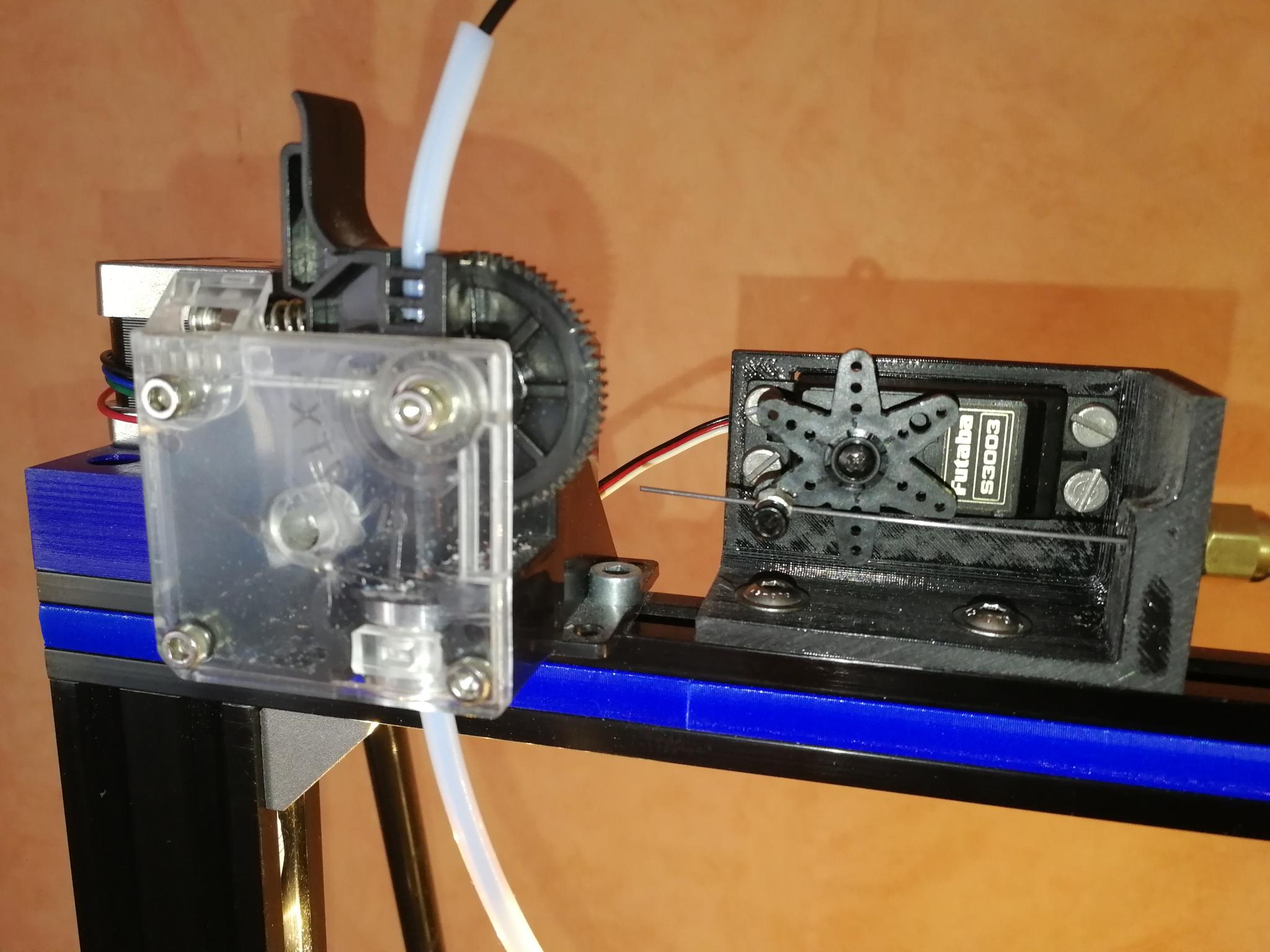

yopla31 Posté(e) Octobre 26, 2018 Partager Posté(e) Octobre 26, 2018 (modifié) Suite de l'aventure... @JL3D46, je n'arrive pas à piloter le Servo Lobot "surdimensionné". Avec un petit testeur Pro-Tronik alimenté avec une lipo, entre 6 et 7.4v, il fonctionne. Derrière la GT2560 A+ ça "frissonne", quelque fois ça bouge... bref, une calamité ! J'ai trouvé dans une boutique d'aéromodélisme, un 8482 MG-D (et le testeur cité plus haut). Le commerçant m'a suggéré que le signal délivré par la GT2560 ne devait pas être de bonne qualité ou un manque d'ampérage sur la sortie 5V pour le gros Lobot que je croyais défaillant ! En faisant ces tests, je me suis aperçu que lorsque je fixais le servo, il grognait. Ma conception contraint le pignon du servo dans l'axe du horn que je fixe à mon support basculant. Les horn fournis avec les servos ne devant pas être des modèles de rigueur dimensionnelle, dès que le servo est fixé, il grogne quelque soit son angle commandé. Autrement dit, il me faut revoir cette liaison; accouplement souple, ou je laisse le horn entraîner le support basculant dans une empreinte du support avec suffisamment de jeu pour éviter toute contrainte axiale. Même si ce n'est pas une solution très mécanique, ça reste la plus facile. Pour la petite histoire, le 8482 MG-D a fini par chauffer, l'odeur m'ayant alerter, mais trop tard, il était déjà grillé ! J'ai quand même effectuer des impressions pour valider le principe (quand le SG90 voulait bien fonctionner), le print de la jauge de test pour l'ajustement des offsets X et Y, c'est juste le changement d'outil : Et le timelaps du cube de test. Là, le SG90 refusait obstinément de relever la buse T1, on voit furtivement ma main le relever ... Ca, c'est de l’automatisation !! Bon, je vai aller perdre de nouveau 13€90 à la boutique en reprenant un 8482MG-D et je vais farfouiller voir si je trouve pas un micro accouplement souple NB: J'ai perdu aussi beaucoup de temps avec un bug : dès la fin du Auto Bed Leveling (G29) la température consigne du T0 passait à 0° !! J'ai mis en cause Simplify3D, non c'est pas lui, Cura fait la même chose, J'ai alors soupçonnais Marlin ! En analysant mes actions, je me suis rappelé avoir installer plutôt dans la journée, ABL Expert Plugin v0.1 avec lequel j'ai pas tout compris et j'avais d'autres priorités. Je l'ai donc désactivé et miracle... plus de bug, mais que de temps perdu ! Modifié (le) Octobre 26, 2018 par yopla31 Lien vers le commentaire Partager sur d’autres sites More sharing options...

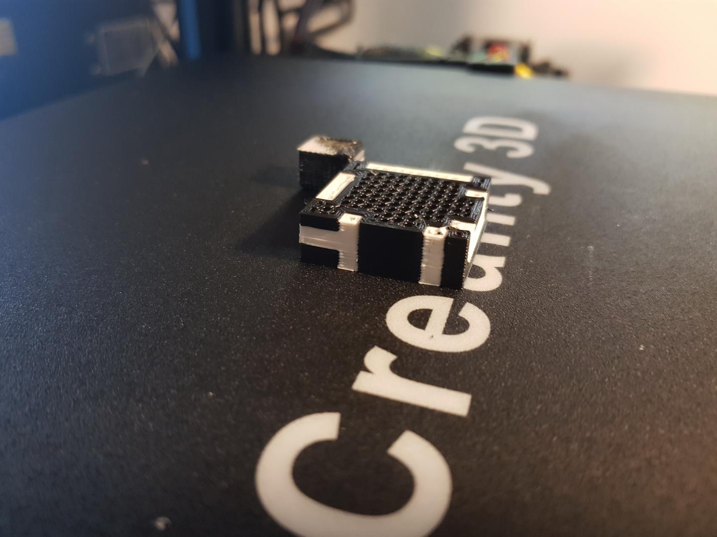

yopla31 Posté(e) Octobre 26, 2018 Partager Posté(e) Octobre 26, 2018 Le cube de test dual extrusion arrêté volontairement au 3ème niveau : On peut voir clairement que les offsets sont encore à peaufiner. Lien vers le commentaire Partager sur d’autres sites More sharing options...
JL3D46 Posté(e) Octobre 26, 2018 Auteur Partager Posté(e) Octobre 26, 2018 (modifié) il y a une heure, yopla31 a dit : le signal délivré par la GT2560 ne devait pas être de bonne qualité ou un manque d'ampérage sur la sortie 5V Le signal, s'il fait fonctionner le 8482 doit être suffisant pour l'autre servo, ce n'est pas un problème de puissance de signal (pour info - trouvé sur une doc. servo) Input Pin (Pin ) Operate with a positive pulse of peak value 3V or greater. Par contre le 5V puissance, mieux vaut avoir une bonne alim. : Courant de décrochage : 1.8A à 2.2A Et s'il reste calé à l'effort trop longtemps ... pchitt ! Mais bon ... il faut être positif, tu fais des pièces bicolores, moi je dessine encore ... et c'est pas fini ! (et c'est pas ce WE que j'aurai du temps à y consacrer ... ) Modifié (le) Octobre 26, 2018 par JL3D46 Lien vers le commentaire Partager sur d’autres sites More sharing options...
cmatec Posté(e) Octobre 26, 2018 Partager Posté(e) Octobre 26, 2018 @yopla31 : si ton servo grogne au repos c' est qu'il est déjà en contrainte. Alignements ? Poids de ton système de bascule ? Pour soulager le servo, les butées magnétiques sont assez efficaces. Tout comme les languettes pour éviter les suintements intempestifs ... Lien vers le commentaire Partager sur d’autres sites More sharing options...
yopla31 Posté(e) Octobre 26, 2018 Partager Posté(e) Octobre 26, 2018 @cmatec, oui, comme tu as pu le constater sur mes vidéos, il va me falloir des languettes ! Pour le servo, il n'y avait plus de 8482, je me suis rabattu sur un Savox SH-0255MG, petit mais costaud. Il est dela taille du SG90, mais couple de 3.9Kg.cm !! J'ai déterminé qu'il était commandable de M280 P1 S25 à S160, en 5v, avec un neutre à 90°. Je modélise un nouveau support en gardant le horn libre dans l'empreinte de mon support basculé, mais fixé sur le pignon du servo. J'essaie avec le support basculé existant, et si ça claque trop, je modéliserai une nouvelle version plus ajustée. Lien vers le commentaire Partager sur d’autres sites More sharing options...
cmatec Posté(e) Octobre 26, 2018 Partager Posté(e) Octobre 26, 2018 @yopla31: ton palonnier est il monté serré sur le système de bascule ou as tu prévu un jeu fonctionnel ? Le jeu peut se rattraper avec le pilotage du servo Lien vers le commentaire Partager sur d’autres sites More sharing options...
yopla31 Posté(e) Octobre 26, 2018 Partager Posté(e) Octobre 26, 2018 Initialement, le palonnier était monté serré et fixé sur le support basculé, d'où les contraintes axiales dues aux tolérances d'impression des pièces et tolérance dimensionnelles du palonnier et de sa fixation ! Je vais laisser le palonnier fixe au pignon mais libre du support, simplement dans une empreinte avec un jeu fonctionnel. Lien vers le commentaire Partager sur d’autres sites More sharing options...
