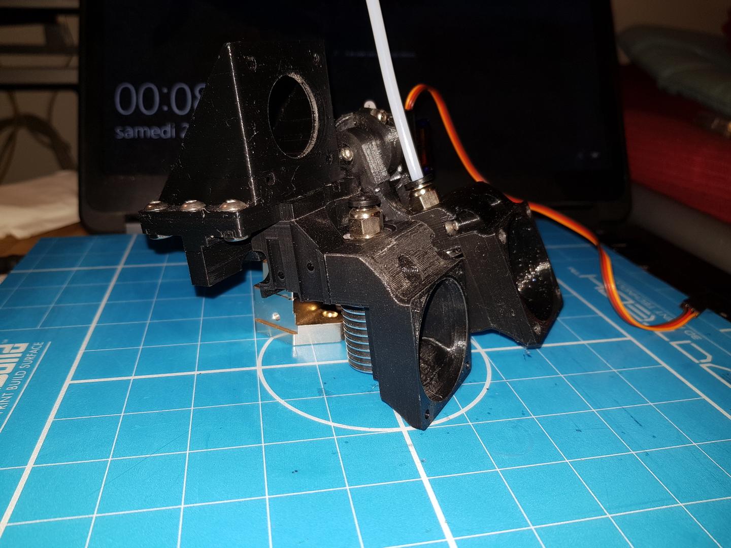

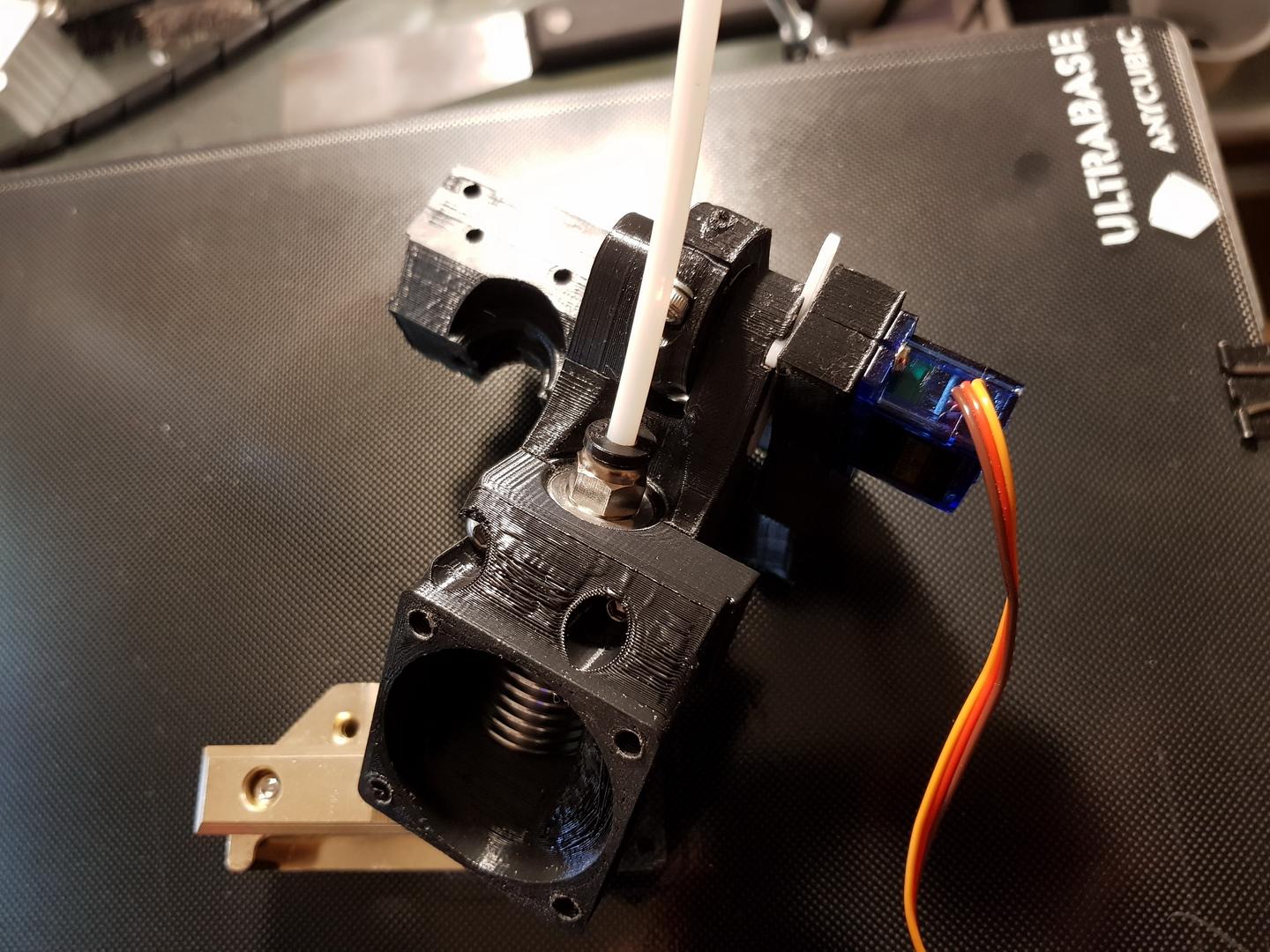

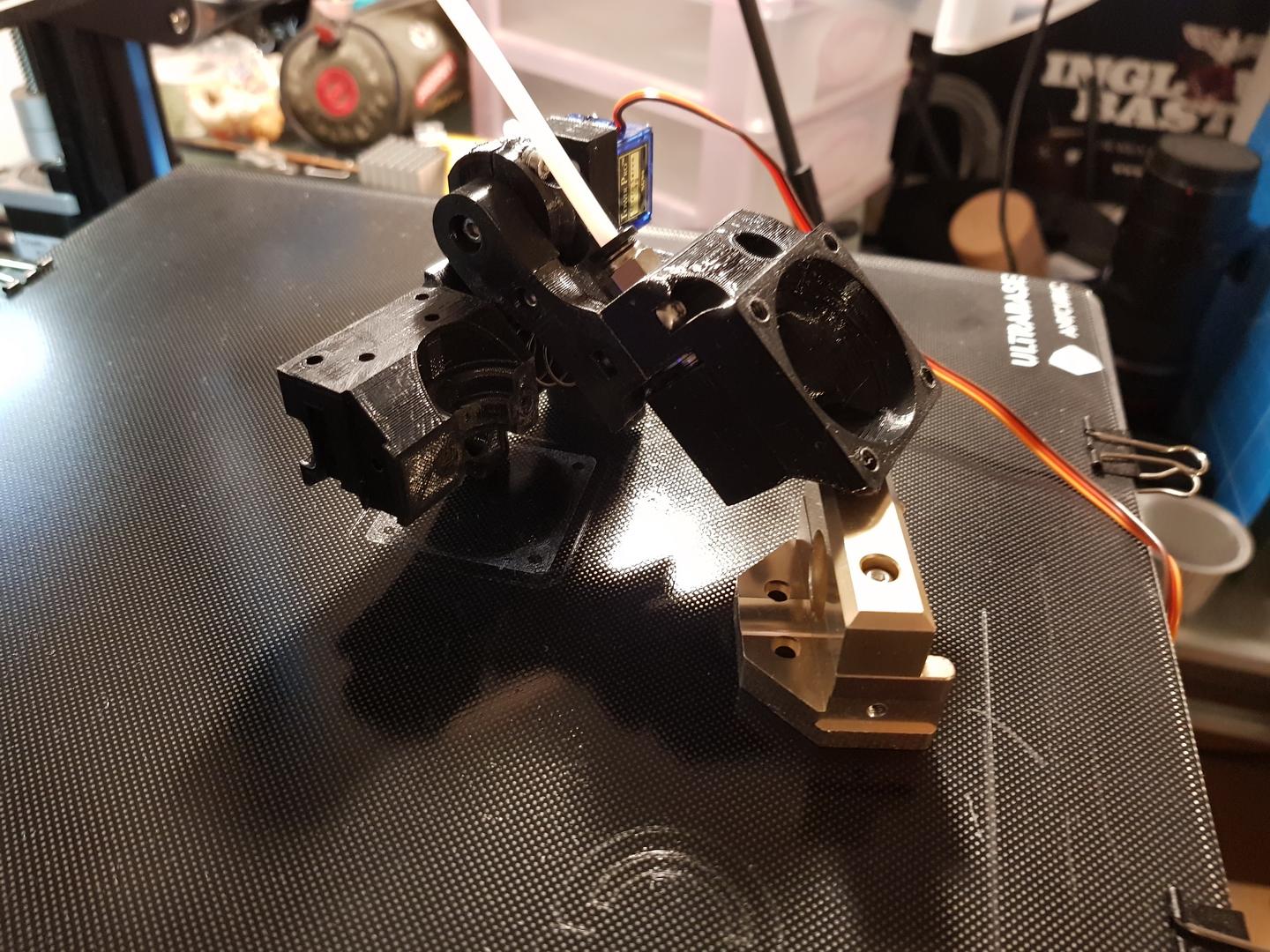

yopla31 Posté(e) Octobre 19, 2018 Partager Posté(e) Octobre 19, 2018 Ça avance doucement... Reste encore les Fangs, le support de BLTouch... Demain peut-être les premiers tests Par contre, je suis déçu du PET ICE ! J'ai imprimé avec une buse 0.25 et couche de 0.15 à 230°. C'est précis dans les détails, mais très cassant. L'axe avec les roulements demande de la précision dans l'impression, d'où la buse en 0.25 et donc le PET Carbone ICE est exclu (buse 0.4 mini). L'ABS, mais l'imprimante n'est pas encore dans le caisson assez imposant qui m'obligerait à migrer tout à l'atelier, encore à aménager et ranger... Quel filament conviendrait, facile à imprimer, suffisamment rigide et non cassant, imprimable en buse 0.25 ? Du nylon ? Quelqu'un à des conseils sur le sujet ? Lien vers le commentaire Partager sur d’autres sites More sharing options...

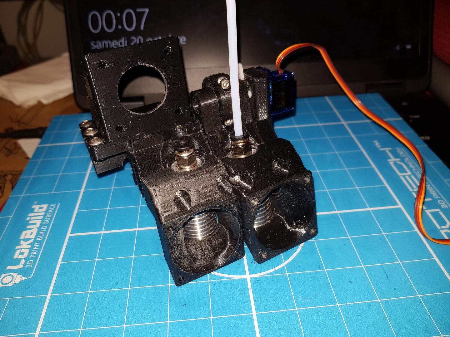

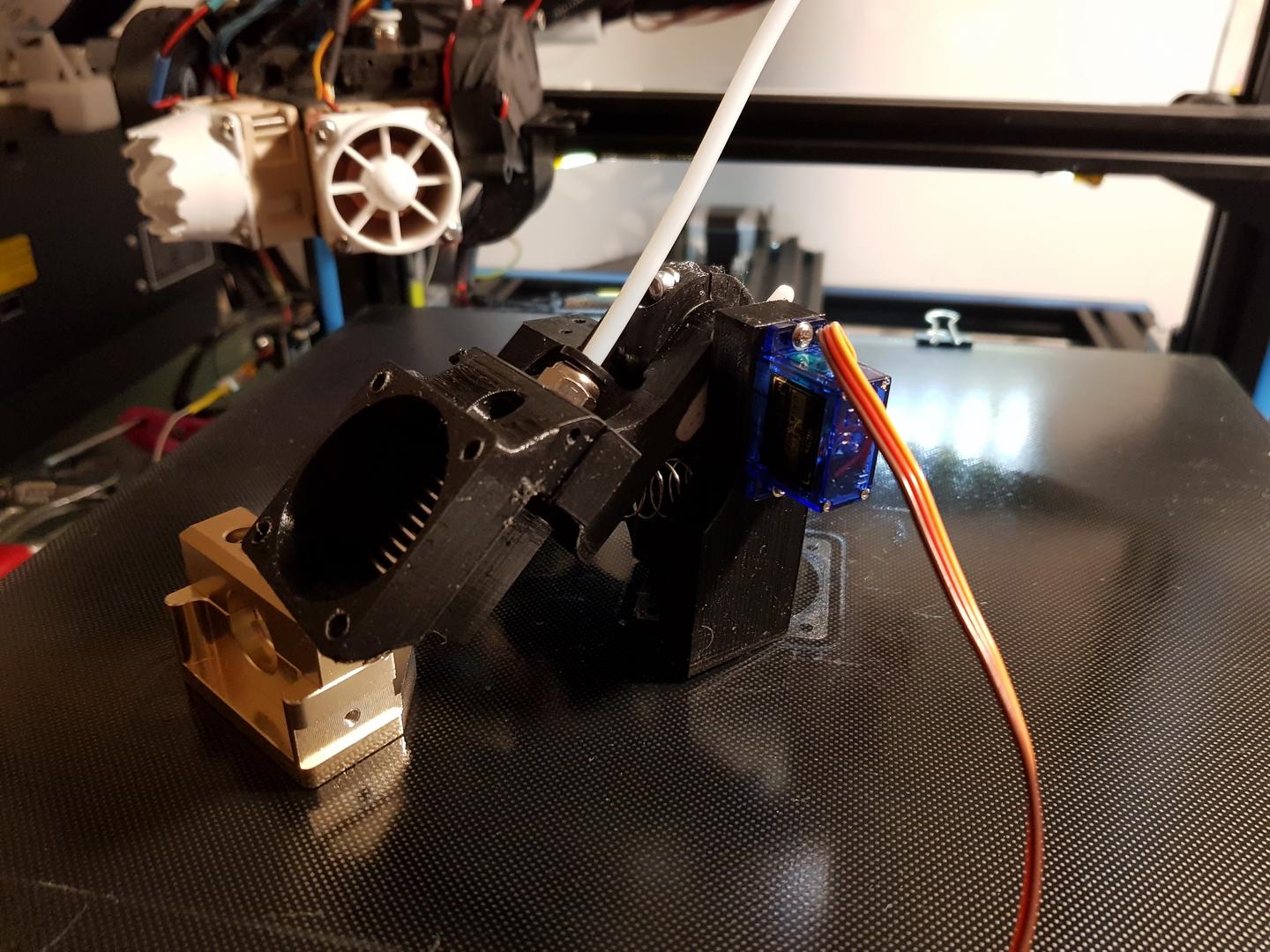

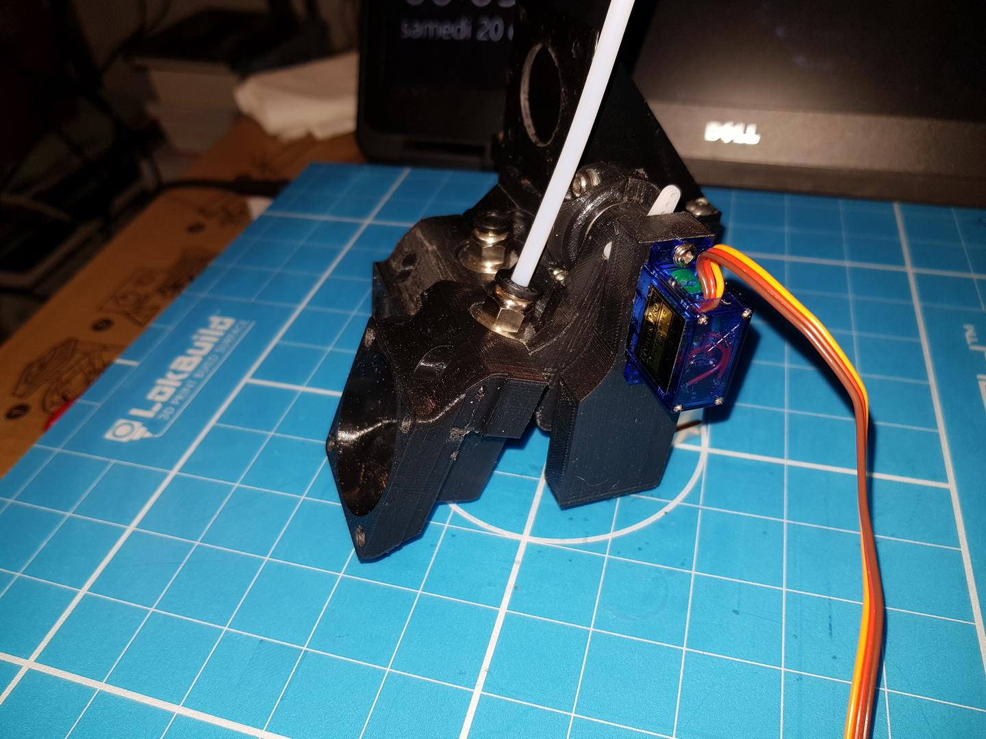

yopla31 Posté(e) Octobre 20, 2018 Partager Posté(e) Octobre 20, 2018 Et enfin, le proto du système achevé : Au chapitre des surprises désagréables : J'ai dû modifier les offsets, les côtes ne sont pas respectées. L'entraxe des buses est de 30mm en X et 0 en Y sur Inventor; résultat X31 Y-3 à vu de nez ! Donc à tester en PET Carbone, comme tous mes supports, jusqu'à maintenant, sinon il faudra se résoudre à faire usiner en alu les pièces principales. Le servo fait du bruit et ne semble pas très rigoureux dans les déplacements. Il est incapable de supporter le ressort, pourtant pas très costaud. Je reviens à la proposition du modèle que j'avais proposé et qui intègre les roulements : Si le système de l'axe de rotation est intégré à ce servo, ça simplifie fortement la conception ! peut-être un modèle moins costaud, je ne sais pas. Il doit y avoir des connaisseurs Une autre vidéo en vue plus large : Lien vers le commentaire Partager sur d’autres sites More sharing options...

mikebzh44 Posté(e) Octobre 22, 2018 Partager Posté(e) Octobre 22, 2018 @yopla31 : je vois pas l'intérêt d'avoir une buse fixe et une autre qui bascule. Tes 2 buses seraient fixes que ton système bicolore serait tout aussi performant, non ? Lien vers le commentaire Partager sur d’autres sites More sharing options...
hidius Posté(e) Octobre 22, 2018 Partager Posté(e) Octobre 22, 2018 Il y a 16 heures, Jean-Claude Garnier a dit : Hello folks Voilà où que j'en suis de mes propres recherches, avec un servo "Rocky Balboa" qui actionne une tête basculante par un système "Bowden" dans lequel court une corde à piano C'est l'élasticité (relative) du tube téflon qui assurera la contrainte sur chaque butée. L'adoption d'un bras de levier un peu long côté tête permet un fonctionnement moins "sec" Deux têtes et deux ventilos identiques donnent un poids équilibré à l'ensemble Edit : @pascal_lb.... je n'arrive pas à supprimer le lien mort de la vidéo du dessous…. Sympa, ca permet d'externaliser le servo de la tete Lien vers le commentaire Partager sur d’autres sites More sharing options...
yopla31 Posté(e) Octobre 22, 2018 Partager Posté(e) Octobre 22, 2018 Il y a 5 heures, mikebzh44 a dit : @yopla31 : je vois pas l'intérêt d'avoir une buse fixe et une autre qui bascule. Tes 2 buses seraient fixes que ton système bicolore serait tout aussi performant, non ? Non, déjà testé...Regarde là. C'est pas propre. Lien vers le commentaire Partager sur d’autres sites More sharing options...
JL3D46 Posté(e) Octobre 22, 2018 Auteur Partager Posté(e) Octobre 22, 2018 @yopla31 Très bonne première partie ! c'est l'avantage du prototypage rapide de pouvoir évoluer sans trop de frais . Il me semble en première approche que la course (bascule) de la buse est largement supérieure au besoin réel, ça pivoterait de quelques degrés seulement, le résultat serait le même non ? On peut difficilement évaluer la précision sur une vidéo, pour ça tu est seul juge , mais c'est bon en dynamique. @Jean-Claude Garnier Le principe de l'actionneur déporté est à mon avis très pertinent (c'est aussi ce que je vais faire) , par contre la configuration des buses, le sens de montage du bloc de chauffe, et le ventilateur embarqué de ce coté t'obligent à augmenter la course de bascule pour dégager en Z, et il y a pas mal d'offset Y au changement de buse. A mon avis il y aurait moyen de gagner sur ces deux points ( mais ce n'est pas ça qui l’empêchera de bien fonctionner) Félicitations à vous deux, avec @cmatec , ça fait trois exemples de systèmes quasi opérationnels sur 3 cinématiques différentes, on va pouvoir peser le pour et le contre, il ne me reste plus qu'à présenter ma version ... patience ! A+ J-Luc Lien vers le commentaire Partager sur d’autres sites More sharing options...

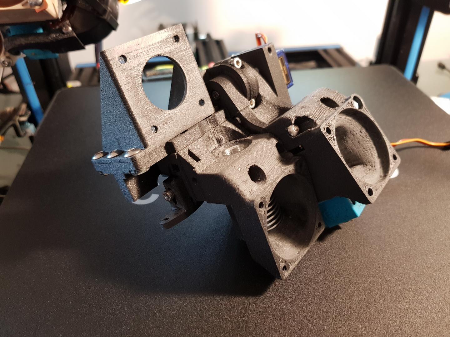

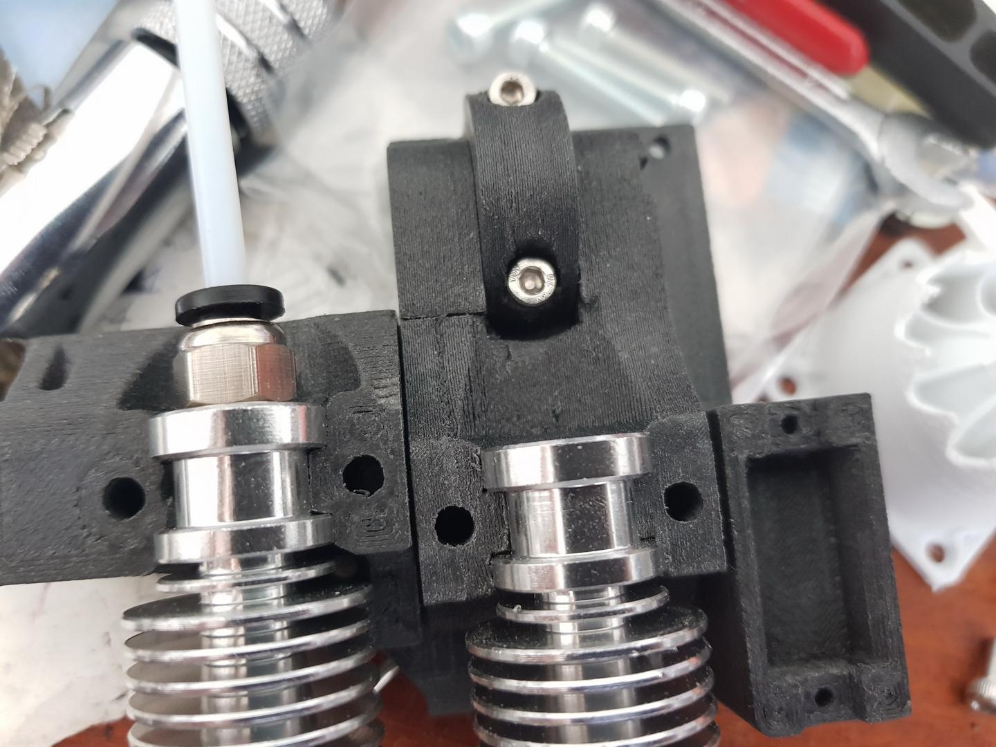

yopla31 Posté(e) Octobre 22, 2018 Partager Posté(e) Octobre 22, 2018 (modifié) Merci @JL3D46 pour les félicitations, mais on criera "Victoire" qu'en ça imprimera proprement avec les 2 buses ! J'imprime la version 2 avec le hotend de droite, E3Dv6, celui de gauche est basculé et le servo débranché. J'ai eu la flemme de remonter l'ancien système à 2 hotends fixes. J'imprime la V2.01 (oui, 01, car quelques corrections comme des cages d'écrou M3 pour des écrou M4 ) en PET Carbone ! Et là, j'ai les dimensions respectées à +/- 3 centièmes environ. Et puis c'est vraiment plus rigide, c'est pas de l'alu mais c'est costaud ! Le machin qui tient levé le hotend T1, c'est le print qui vient d'échouer en se décollant du tapis souple CREALITY, à 5 mm de la la fin !! J'avais essayé qu'avec des petites pièces, et en PLA presque impossible à décoller pour les partie souples (débourrage de buse,par exemple). Vous passez un coup d'alcool à brûler entre les prints ? Qui maîtrise son usage ? @JL3D46, sur la version 2.01, comme vu ci-dessus, j'ai séparé l'interface qui supporte le servo, afin de ne pas avoir à imprimer de nouveau le support principal (environ 10h). A ce propos (le servo), ne serait-il pas plus précis de mettre un servo digital, et plus puissant, car le blocage en position extrusion est assuré par un ou plusieurs aimants, aimantant la vis de réglage de fin de bascule pour extrusion. Avec le ressort de rappel et les aimants, le SG90 va être dans les choux ! Quelqu'un (@JL3D46, @Jean-Claude Garnier, ou tout autre cador des cerveaux) pourrait m'indiquer une référence amazon, "prime de préférence", SVP ? Modifié (le) Octobre 22, 2018 par yopla31 Lien vers le commentaire Partager sur d’autres sites More sharing options...
JL3D46 Posté(e) Octobre 22, 2018 Auteur Partager Posté(e) Octobre 22, 2018 il y a 35 minutes, yopla31 a dit : un servo digital, et plus puissant, car le blocage en position extrusion est assuré par un ou plusieurs aimants, aimantant la vis de réglage de fin de bascule pour extrusion. Avec le ressort de rappel et les aimants, Ça serait bien si tu pouvais estimer l'effort de décollage ( si tu as déjà les aimants et le ressort) avec un petit peson électronique (genre pèse sac) https://www.manomano.fr/balance-et-peson/peson-electronique-de-poche-40-kg-6374029?model_id=6374029 Je me suis servi de ça pour vérifier les efforts résistants sur mes axes linéaires, c'est pas mal, et tu pourras ainsi définir le couple nécessaire du servo (on t'aidera si nécessaire) Lien vers le commentaire Partager sur d’autres sites More sharing options...

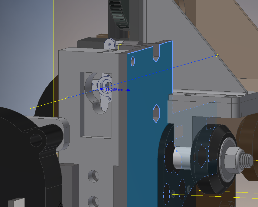

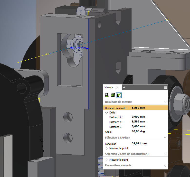

yopla31 Posté(e) Octobre 23, 2018 Partager Posté(e) Octobre 23, 2018 Ok, Merci les gars ! Je galère, et plus que 32 mn pour être livré demain ! Mon nouveau montage me laisse une largeur de servo de 16/17 max Bon, dans l'affolement, j'ai commandé ça. Il va falloir que je bidouille mon support principal, si je veux pas le ré-imprimer . Comme j'y connais rien, j'avais séparé mon interface de fixation de servo, sans compter qu'ils pouvait (à l'inverse du mien ) être plus gros. Tant pis, on fera avec ! La Dremel va chauffer ! Désolé, @cmatec, de ne pas avoir pu suivre tes conseils. Le 8482 semble effectivement un très bon choix, puisqu'il semble même moins large (29.7 x 30 x 11.7 mm) que le SG90. Mais je ne l'ai pas trouvé sur amazon en livraison 1 jour. @Jean-Claude Garnier, j'ai compris ton explication. Je faisais des tests dans ce sens, en alimentant sans signal, avec signal. Je vais faire comme tu expliques. Lien vers le commentaire Partager sur d’autres sites More sharing options...
