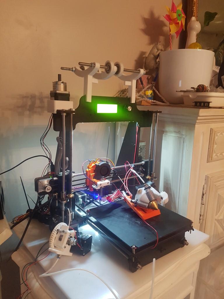

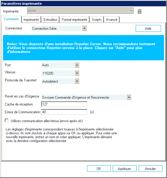

v tec Posté(e) Octobre 4, 2018 Partager Posté(e) Octobre 4, 2018 bonjour à tous suite au différente galere que j ai avec mon imprimante, je voudrais upgrader le firmware marlin 1.0.1 probleme fiabilité palpeur décalage de x et y de 40mm a l interieur du plateau une fois le palpage fini l'idée serait de lui mettre un kit mmu de cher prusa je suis donc allez ici: https://www.prusa3d.fr/drivers/ pour telecharger le Firmware 3.4.1 (celui ci ou un autre pose le meme probleme) j'ai ensuite telecharge slic3r, pour flasher le firmware, il y a 2 fichiers .hex, j ai reussi a en flasher un et pas l'autre du coup apres flashage, plus rien d'ecrit à l ecran, et jai ensuite connecté repetier pour faire un deplacement, et je n'ai rien j'ai ça : https://www.dropbox.com/s/u9vwopoarbxfw3n/Capture d'écran 2018-10-04 20.30.18.png?dl=0 et ça: https://www.dropbox.com/s/6wm4gbmf0ufaqi9/Capture d'écran 2018-10-04 20.30.44.png?dl=0 donc voila, que faire? evidemment demander de l'aide a prusa ne rentre pas trop en compte... Lien vers le commentaire Partager sur d’autres sites More sharing options...
Djam Posté(e) Octobre 4, 2018 Partager Posté(e) Octobre 4, 2018 (modifié) o_O² euh, t'as quoi comme printeuse et tu as quoi comme électronique embarqué? non parce que si pas RAMBO le FW ou le bout que tu as flashé ne sert à rien... Modifié (le) Octobre 4, 2018 par Djam Lien vers le commentaire Partager sur d’autres sites More sharing options...
v tec Posté(e) Octobre 4, 2018 Auteur Partager Posté(e) Octobre 4, 2018 (modifié) alors jetais en train d uploader la photo de ma machine la seule chose que je peux te dire c est que a l ecran lcd c etait ecrit prusa i3 que le marlin s'uploadait avec un ide 1.0.1 et que j en sais pas plus, la je vais devoir reuploder le marlin dedans. la carte embarquée est une gt2560 maintenant vue que ce qui m'interesse vraiment c'est ce fameux kit mmu, et bien si il faut une carte adaptée, pourquoi pas genre cette carte: https://www.amazon.fr/Soulitem-imprimante-Accessoires-Mini-Rambo-1-3-Ensemble/dp/B07GNJMCBT/ref=sr_1_fkmr0_1?ie=UTF8&qid=1538680870&sr=8-1-fkmr0&keywords=rambo+printer+3d ? Modifié (le) Octobre 4, 2018 par v tec Lien vers le commentaire Partager sur d’autres sites More sharing options...
