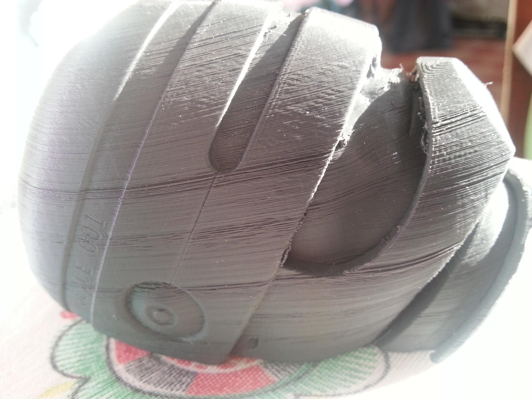

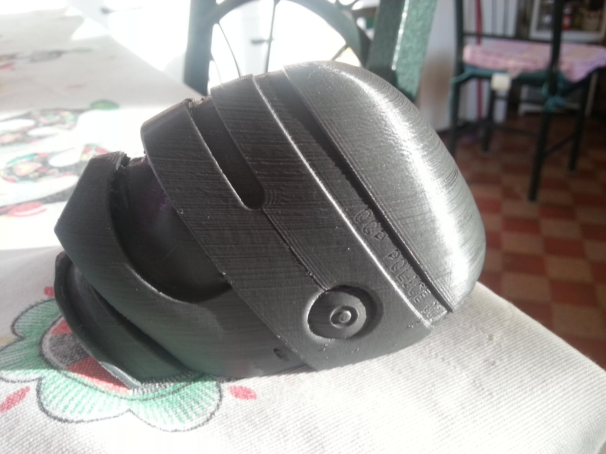

Franzf Posté(e) Octobre 6, 2018 Partager Posté(e) Octobre 6, 2018 Bonjour Je viens de finir 11 heures d'impression d'un bust de Robocop, j'ai remarque que sur le coté droit on voit des lignes (ou trait) d'impression, alors que de l'autre coté on voit rien, je vous joins les photos, sur la première image on les distingue très bien. L'impression s'est faite sous Cura, impression fine 0.1 et 195 degrés. Savez vous d'où cela peut-il provenir ? Merci Lien vers le commentaire Partager sur d’autres sites More sharing options...

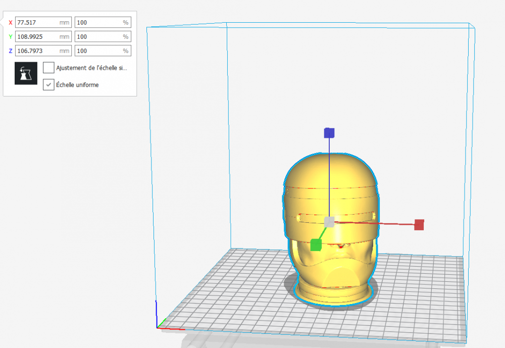

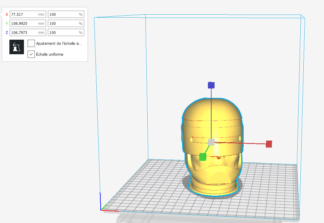

Franzf Posté(e) Octobre 7, 2018 Auteur Partager Posté(e) Octobre 7, 2018 Je te joins une copie écran ça sera plus parlant pour les mesures. Lien vers le commentaire Partager sur d’autres sites More sharing options...
ocoquet Posté(e) Octobre 8, 2018 Partager Posté(e) Octobre 8, 2018 A mon avis, des courant d'air d'un côté, ça y ressemble bien.... A vérifier amitié Olivier Lien vers le commentaire Partager sur d’autres sites More sharing options...
Franzf Posté(e) Octobre 8, 2018 Auteur Partager Posté(e) Octobre 8, 2018 L'imprimante est en un caisson, j'ai regardé sur le coté j'ai juste une petite ouverture pour le câble. Je vais retester en augmentant la température, j'étais à 195 degrés. Lien vers le commentaire Partager sur d’autres sites More sharing options...
OpenPrint3D Posté(e) Octobre 22, 2018 Partager Posté(e) Octobre 22, 2018 (modifié) Salut, D'après moi, c'est un problème de buse qui se bouche, est-ce que tu débouche ta buse avant chaque impression? Si non, je te le conseille, ensuite choisis ta vitesse et change les paramètres un par un. Personnellement, je fais ce test (fichier column_test.stl juste en bas du message) à chaque nouvelle bobine, une foi que j'ai la bonne température par rapport à la vitesse voulue, je redébouche et je démarre. N'oublie pas, débouchage + calibrage de l'offset à CHAQUE impression, et réglage avec le fichier ci dessous à chaque nouvelle bobine, et ou, chaque nouvelle vitesse. PS: désolé de ne pas nommer le créateur de la forme à colonnes, je n'arrive plus à le trouver, milles excuses à lui. : ) column_test.stl Modifié (le) Octobre 22, 2018 par OpenPrint3D Lien vers le commentaire Partager sur d’autres sites More sharing options...
ocoquet Posté(e) Octobre 24, 2018 Partager Posté(e) Octobre 24, 2018 La buse à déboucher avant chaque impression, tu y vas un peu fort Il y a un autre souci qu'on néglige souvent, c'est la bobine qui ne se déroule pas bien, ça tire un peu sur le filament et hop, un trou........ amitié Olivier 1 Lien vers le commentaire Partager sur d’autres sites More sharing options...
OpenPrint3D Posté(e) Octobre 25, 2018 Partager Posté(e) Octobre 25, 2018 Pour le déroulement de la bobine, je ne le déroule JAMAIS avant, car le réenroulage sera nécessairement pire, que tu utilises un dérouleur horizontal (Mon choix) ou vertical. Ensuite personnellement je surveille le "déroulage" de ma bobine toute les 15-30 minutes. On ne se lance pas ds une impression de plusieurs heures juste pour le plaisir de la foirer. Et pour le débauchage OUI avant chaque impression pour la même raison citée plus haut. Bien à vous. Lien vers le commentaire Partager sur d’autres sites More sharing options...
ocoquet Posté(e) Octobre 25, 2018 Partager Posté(e) Octobre 25, 2018 Hé ben....heureusement que je "m'amuse pas" à déboucher ma buse à chaque impression, bonjour la rentabilité. Je le répète, une imprimante bien paramétrée ne voit pas sa buse se boucher !!!! amitié Olivier Lien vers le commentaire Partager sur d’autres sites More sharing options...
Franzf Posté(e) Octobre 29, 2018 Auteur Partager Posté(e) Octobre 29, 2018 j'ai pas l'impression que ma buse soit bouchée, le fil sort bien, même lors du changement de filament en cours d'impression, honnêtement débouché la buse à chaque impression, ça va pas le faire. pour les impressions longue, je lance la nuit, en général je n'ai pas de surprise, sauf une à deux fois où les supports trop mince n'ont pas tenu et ma pièce était un espèce de Hulk ramoli au soleil. à savoir que l'imprimante est en caisson, et la bobine sur un support monté sur le caisson. j'ai plus l'impression que ça peut provenir du fil car quand j'utilise une bobine blanche je ne vois pas ce genre de chose (même marque : chromatik). Lien vers le commentaire Partager sur d’autres sites More sharing options...
