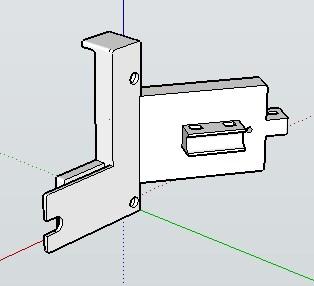

Nafoot Posté(e) Décembre 16, 2018 Partager Posté(e) Décembre 16, 2018 salut @rmlc460 ! Une petite question sur ton fang ! Il est fixé aux 2 vis qui sont sur le radiateur c'est bien ça? Lien vers le commentaire Partager sur d’autres sites More sharing options...
deamoncrack Posté(e) Décembre 16, 2018 Partager Posté(e) Décembre 16, 2018 Oui je confirme, les vis passent à travers le radiateur ! Pense à mettre un peu de frein filet sur les vis, sinon avec les vibrations et comme elles sont en appui sur du plastique, elles se desserrent... 1 Lien vers le commentaire Partager sur d’autres sites More sharing options...

rmlc460 Posté(e) Décembre 16, 2018 Auteur Partager Posté(e) Décembre 16, 2018 (modifié) Pas étonnant que @deamoncrack sache de quoi il parle, il a le modèle sous les yeux ! Par contre, je ne me souviens plus si je l'ai posté, mais j'ai fait une petite amélioration pour le support arrière, qui évite le frein filet: A imprimer comme ça tombe sur le plateau, avec supports. Cette modif convient à la CR-10, c'est à tester sur la U20. ATTENTION: il faudra une vis M3*8, une rondelle M3, mais également une rondelle Grower de 5 (rondelle élastique ouverte, très courante) afin de bien bloquer la partie plastique, sinon ça ne sert à rien pour la tenue de la pièce. En effet, l'écrou étant soudé sur l'arrière de la plaque, il fait juste un peu plus que 5mm de diamètre ext, et c'est le seul type de rondelle qui permet d'assurer une bonne pression. Bien entendu, il faut aussi deux inserts M3 (les chauffer un peu pour la pose), mais au pire, on peut utiliser des écrous standard. Moins élégant, mais bon... Support PCB incliné.stl Modifié (le) Décembre 16, 2018 par rmlc460 1 Lien vers le commentaire Partager sur d’autres sites More sharing options...
