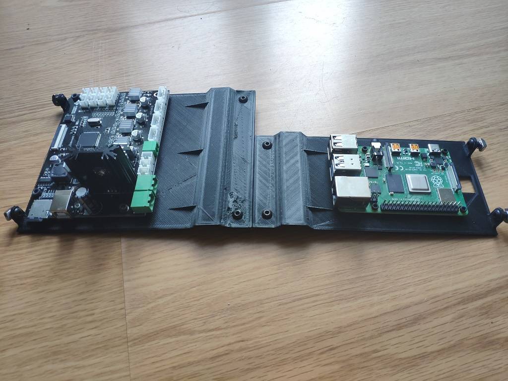

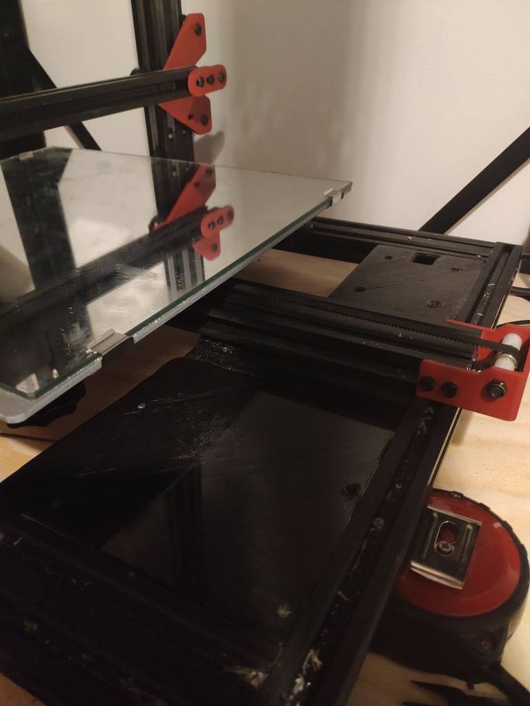

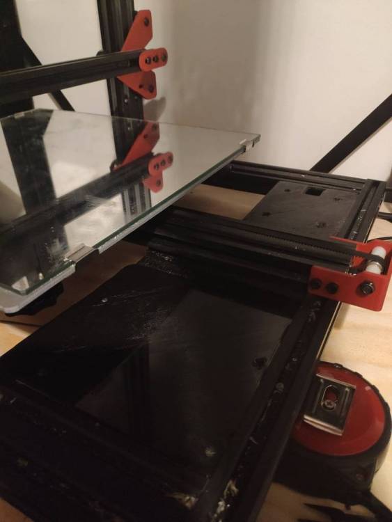

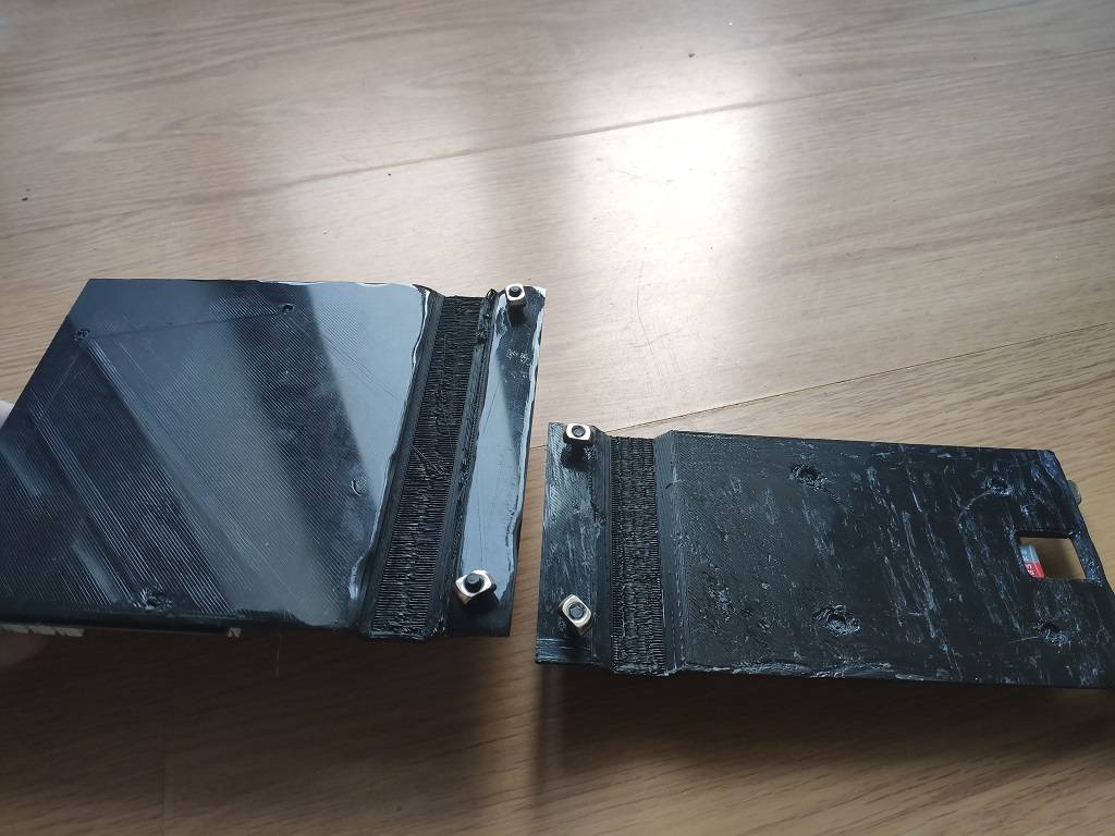

Sylvain37 Posté(e) Mai 17, 2020 Partager Posté(e) Mai 17, 2020 De mon côté, en attendant de trouver le courage de ranger le bureau pour trouver de quoi câbler le bltouch et refaire ma hotend, j'en ai eu raz le bol de ce boitier électronique qui traine et prend de la place à côté de l'imprimante... ... surtout que le nappe de l'écran est morte et que je travaille uniquement au radar grâce à OctoPrint. Du coup, j'ai lancé un design pour virer tout ça, mais tout en regroupant avec le copain Raspberry Pi et toute l'électronique additionnelle. Accessoirement, je prévois le coup pour une carte mère SKR V1.3 qui devra prendre le relai prochainement pour faire de la double extrusion. Ça se trouvera sous l'imprimante, un poil surélevée, pour manger quelques ventiloteurs silencieux de 80mm... Je partage le travail ici puisque ça peut servir aux U20/LK1, mais aussi au Tornado et CR-10... C'est encore en cours de travail, j'ai déjà imprimé l'essentiel et j'en suis à l'impression des pieds... La suite au prochaine épisode (weekend)... PS : C'est imprimé dégueulasse avec du warping et du PLA qui bave du bloc de chauffe le temps régler ces problèmes. Lien vers le commentaire Partager sur d’autres sites More sharing options...
Sylvain37 Posté(e) Aout 9, 2020 Partager Posté(e) Aout 9, 2020 Citation Pendant ce temps-là... Comme vous l'aurez vu je n'ai rien posté consécutivement au 17 Mai, mais je ne suis pas resté inactif. Même si j'ai pu imprimer les pieds de mon projet Pimp My Wise je l'ai placé en standby pour cause de problèmes majeurs à régler, et d'un planning plutôt chargé. Le principal contre-temps : J'ai dû remplacer la carte mère d'origine (cramée au niveau du driver X) par la sus-mentionnée SKR V1.3 et des drivers TMC2208 en UART, à laquelle j'ai rajouté un leveling par BLTouch. Le tout est animé par un Marlin 2.0.5.4. J'ai ensuite eu pas mal de galères d'extrusion qui se sont soldées par un remplacement de driver TMC2208. Il me reste toutefois un défaut de sous-extrusion à régler avant de reprendre ce projet. Il ne me reste donc que du temps à trouver désormais pour y parvenir... Lien vers le commentaire Partager sur d’autres sites More sharing options...
