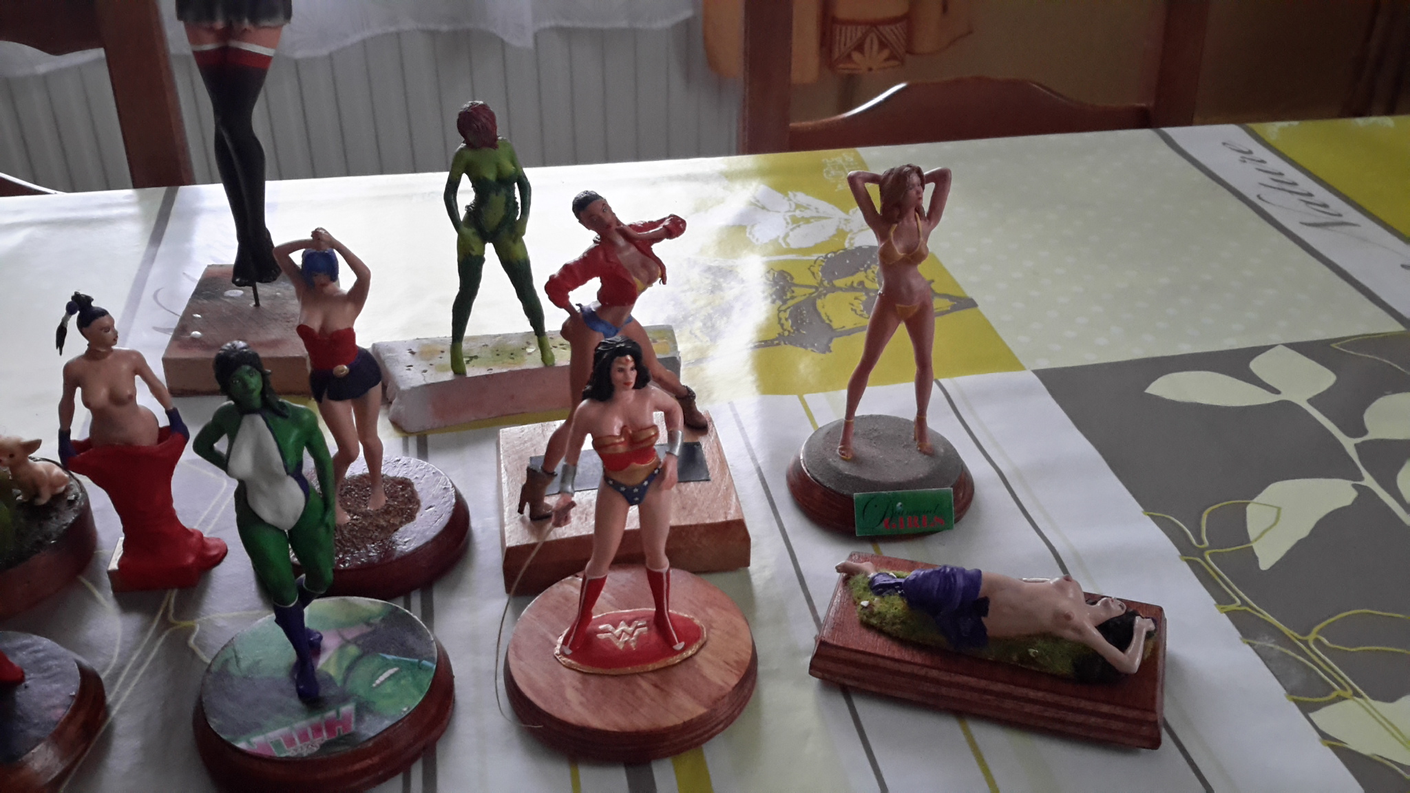

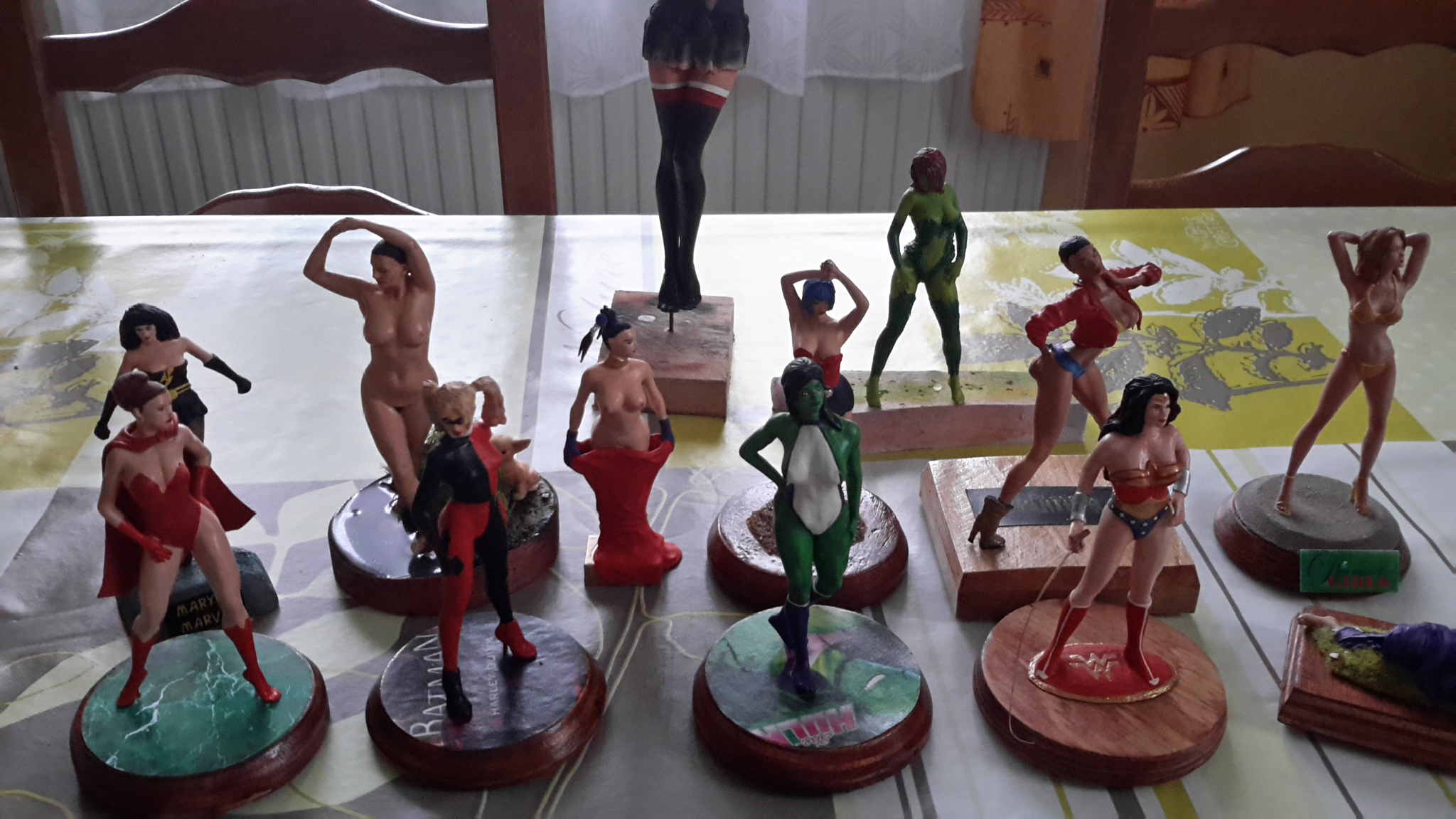

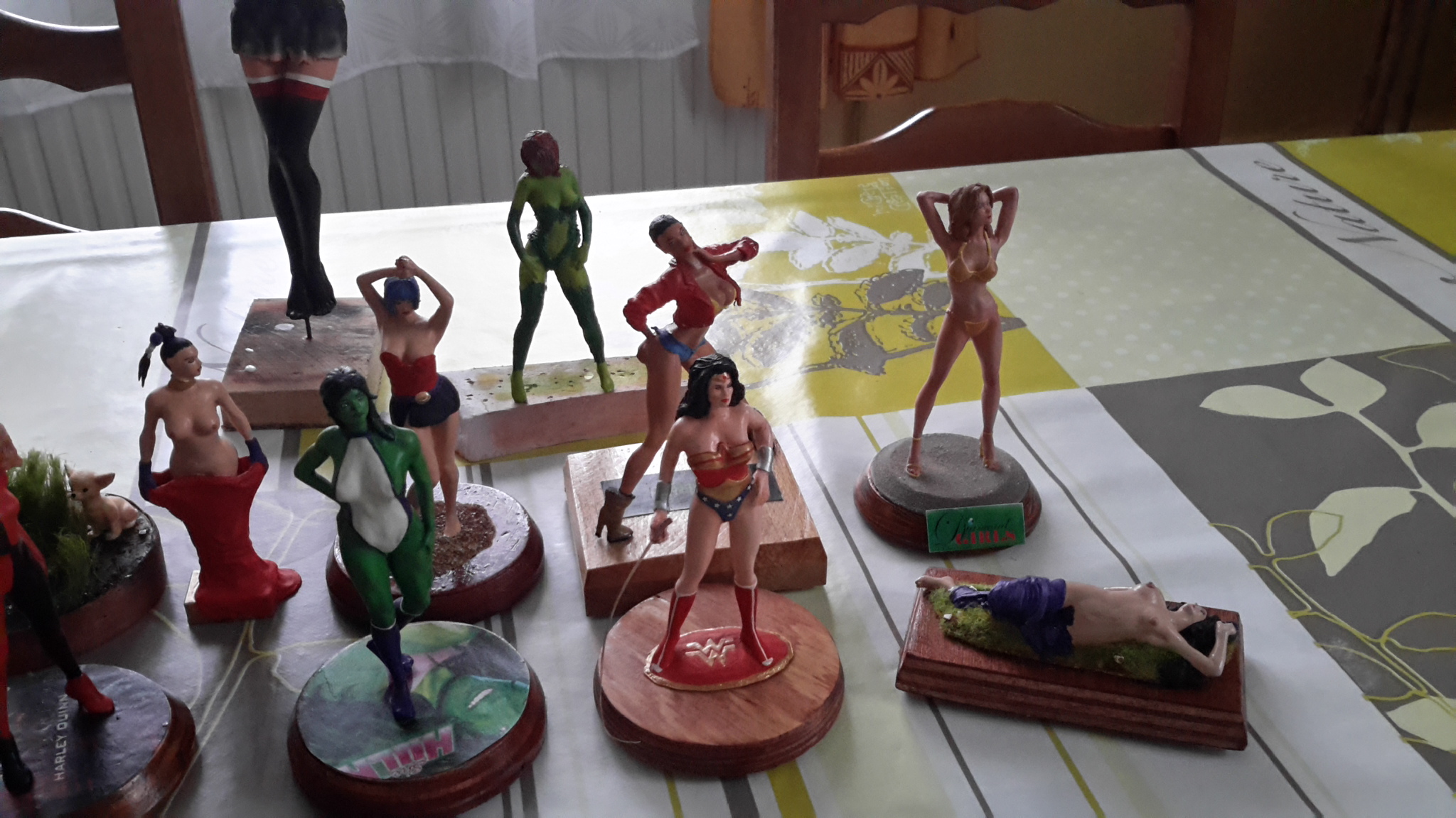

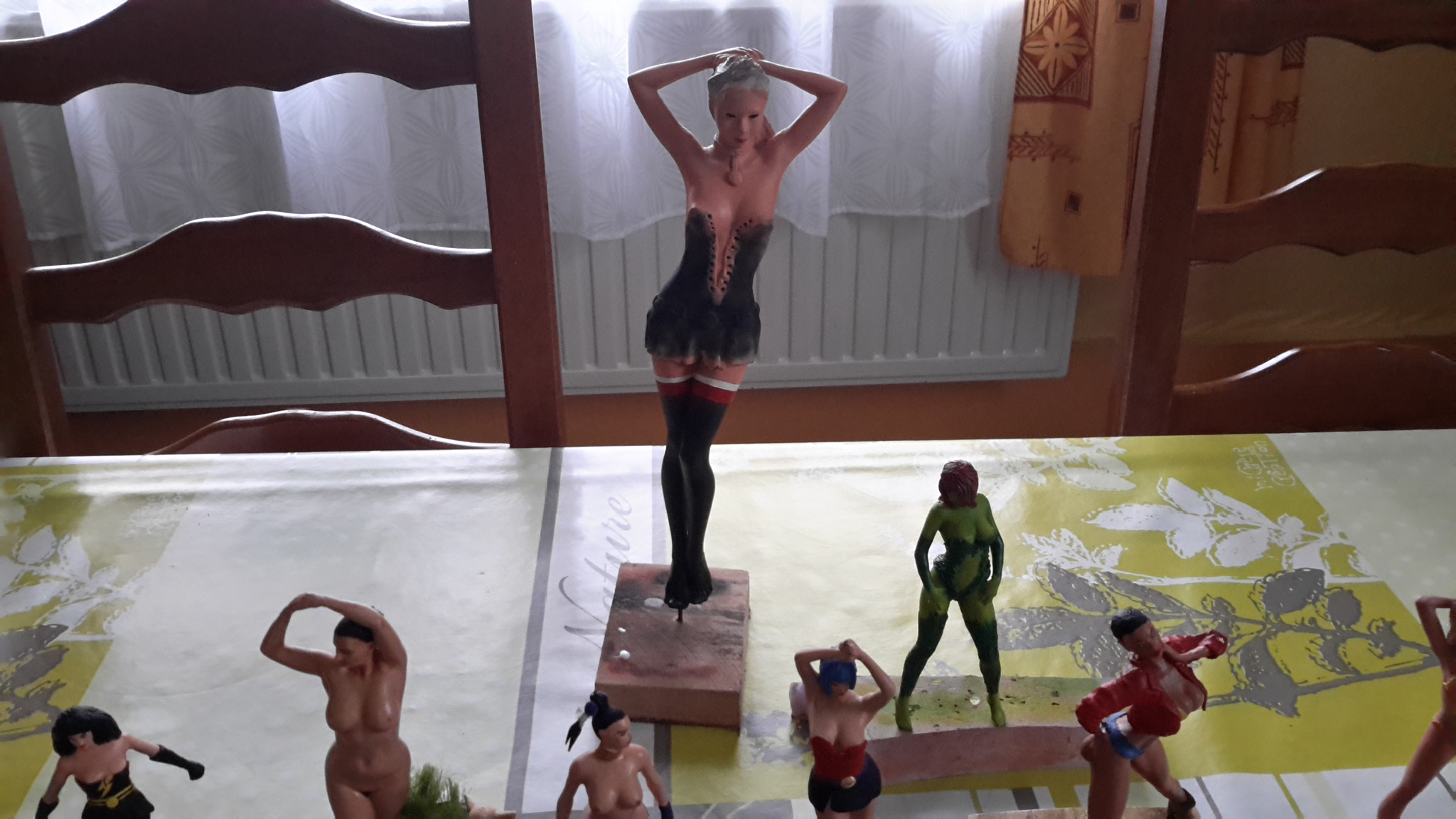

Pascal3 Posté(e) Décembre 18, 2016 Auteur Partager Posté(e) Décembre 18, 2016 Bon dimanche à tous ' je poste des photos des pépètes imprimé avec ma junior plus deux en cours , avec un peut d' avance bonne fêtes de fin d'année année à tous 5 Lien vers le commentaire Partager sur d’autres sites More sharing options...
WLCD Posté(e) Décembre 19, 2016 Partager Posté(e) Décembre 19, 2016 Très sympa ! Lien vers le commentaire Partager sur d’autres sites More sharing options...
azbloc Posté(e) Décembre 19, 2016 Partager Posté(e) Décembre 19, 2016 ha oui!! il y en à pas mal dis donc!! Lien vers le commentaire Partager sur d’autres sites More sharing options...
Pascal3 Posté(e) Décembre 19, 2016 Auteur Partager Posté(e) Décembre 19, 2016 OUI et il y a ça aussi. 1 Lien vers le commentaire Partager sur d’autres sites More sharing options...

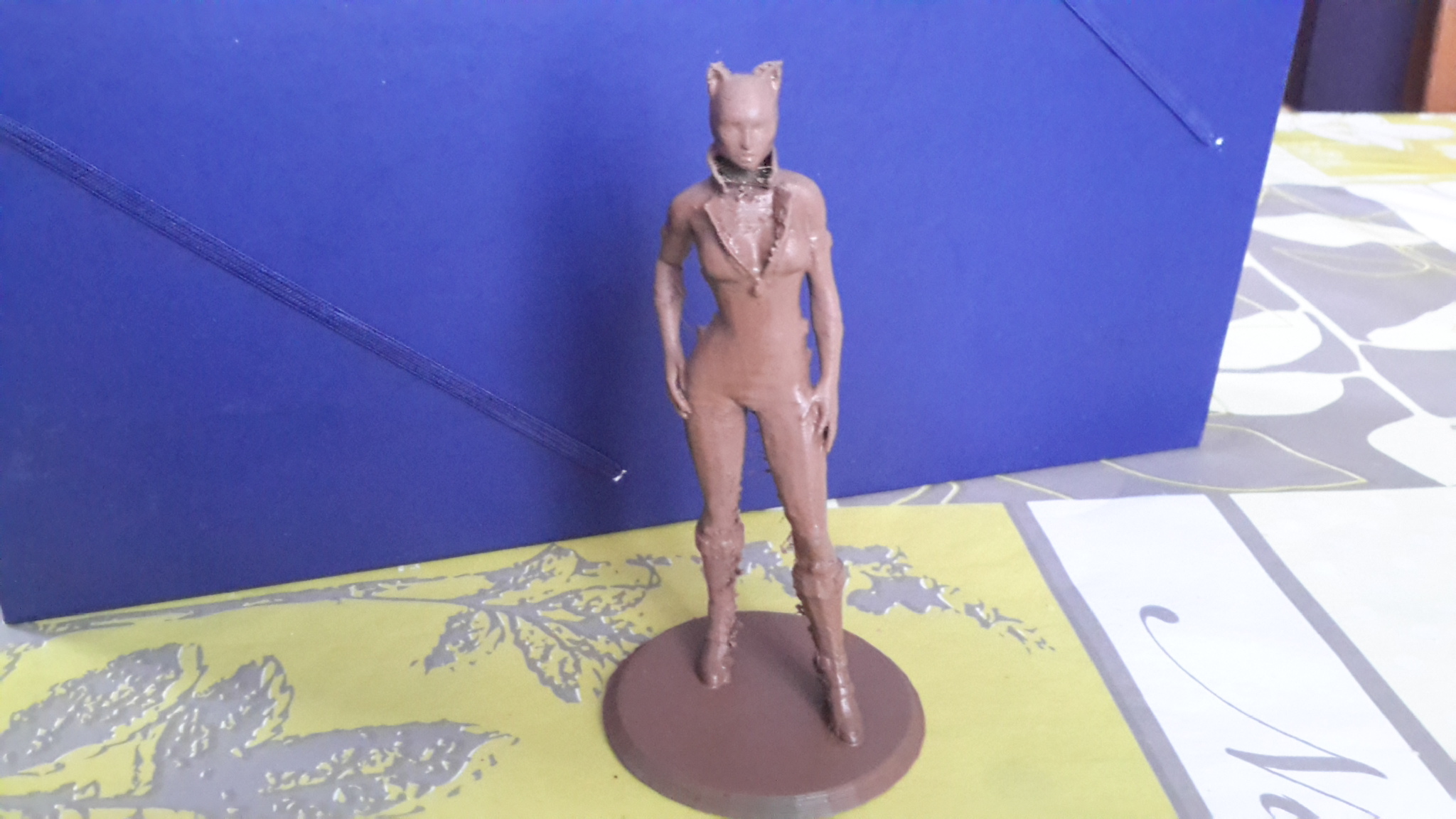

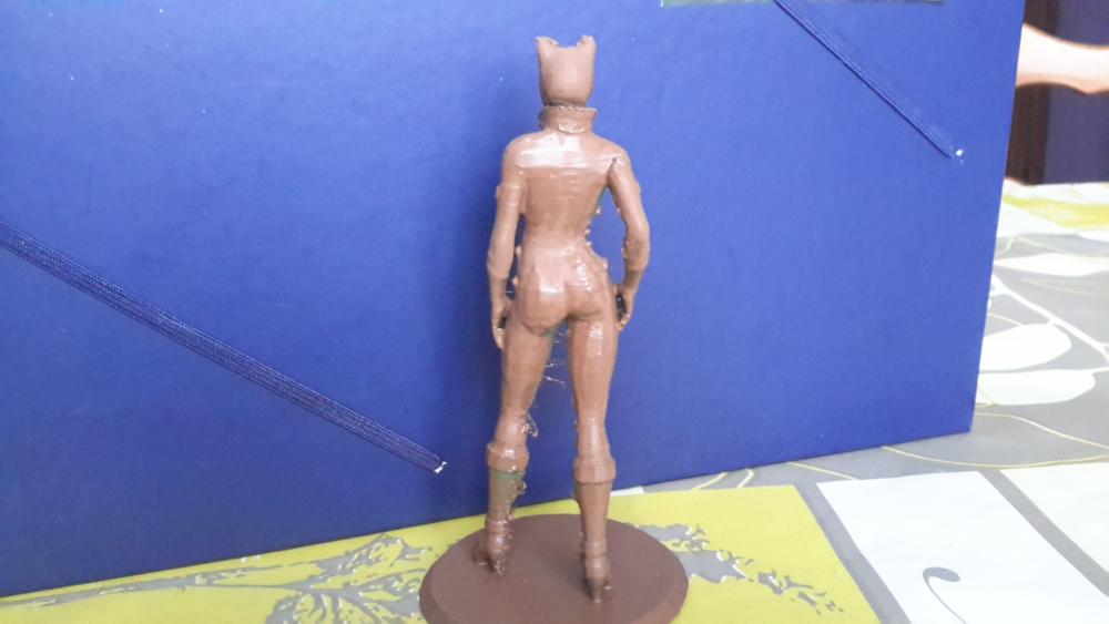

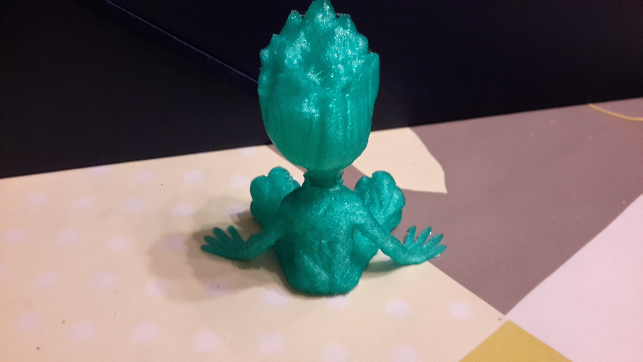

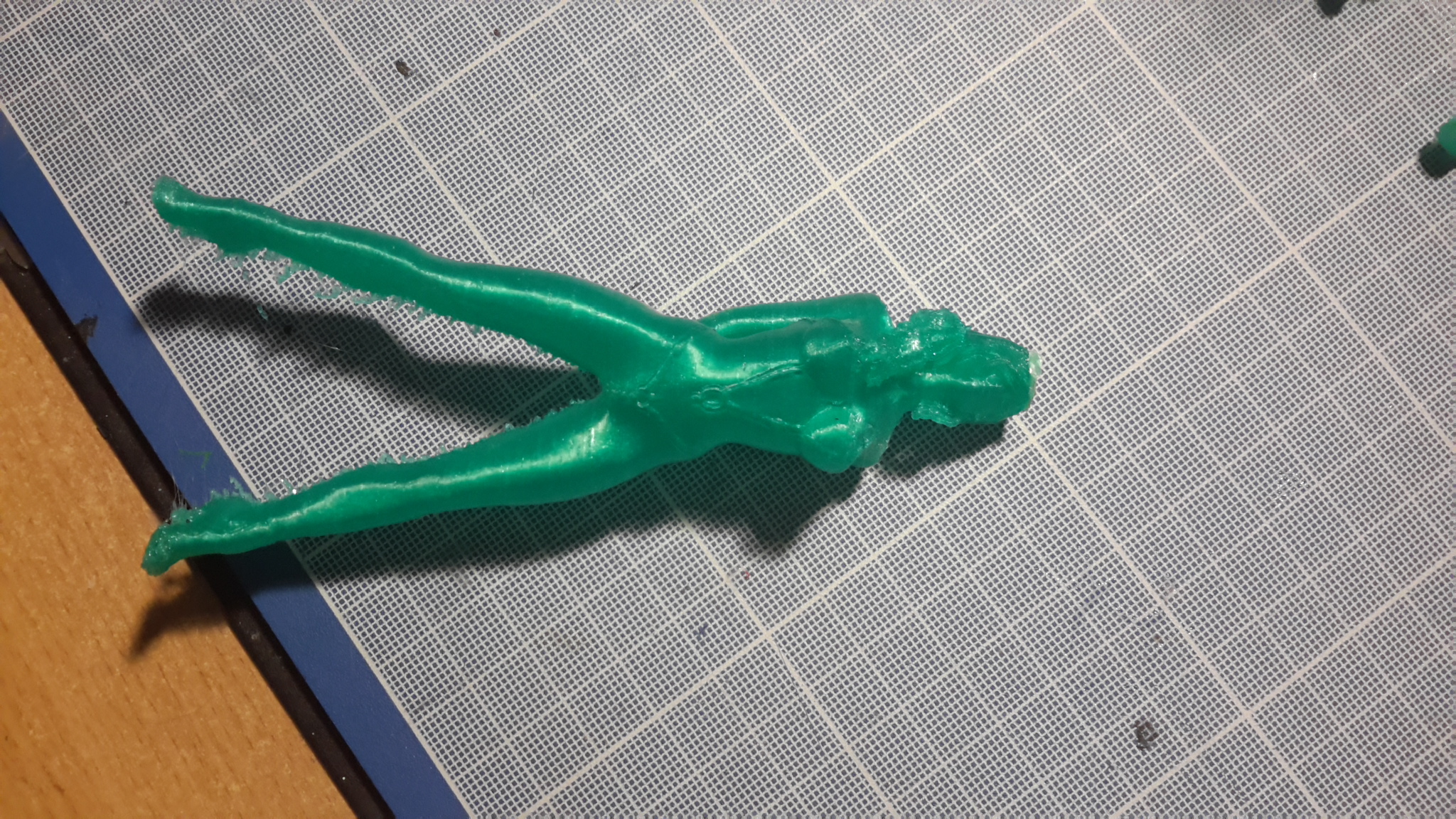

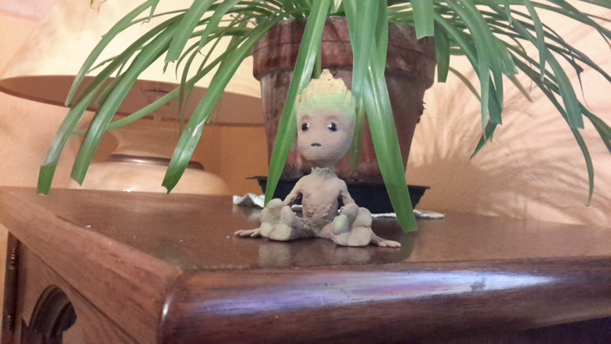

Pascal3 Posté(e) Janvier 8, 2017 Auteur Partager Posté(e) Janvier 8, 2017 Je M appel groo! Figurine en cour ,réduit à 50%,fichier pris sur thinguivers couche en 0,2 ,vitesse standard ,qualité exégète sans bord ni support . Catwoman ,brut d impression avec une soucouche peinture pour faire resortir les défauts de impressions. A propos à par moi et quelque autre , je me demande a quoi serve les imprimantes 3D DES MEMBRES du forum xyz ,vue le nombres de photos d impression posté sur le forum! Soyez pas timide ,ici pas de critiques ,que des conceilles ,encouragements et félicitation . Allez les amis ,faut faire vivre notre sectiondu forum , il ne serts pas qu'à régler vos problèmes, cdlt Lien vers le commentaire Partager sur d’autres sites More sharing options...
Pascal3 Posté(e) Janvier 8, 2017 Auteur Partager Posté(e) Janvier 8, 2017 BB GROO.. finis,personnellement , je trouve le perconnage très réussie et c'est une de mes plus belle impression . 2 Lien vers le commentaire Partager sur d’autres sites More sharing options...

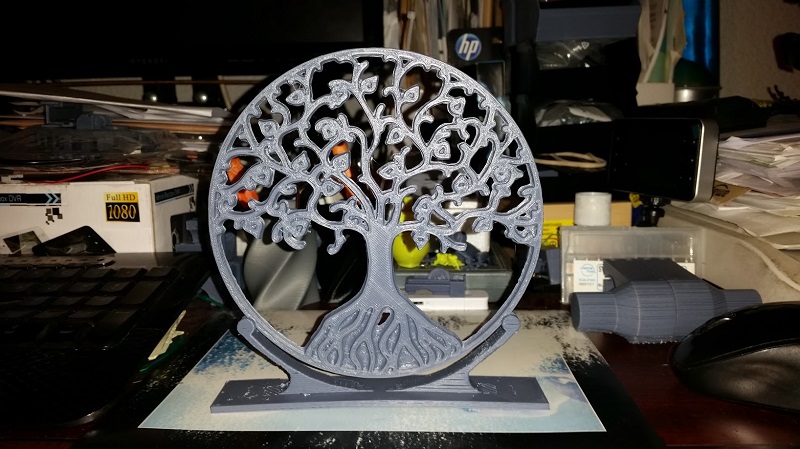

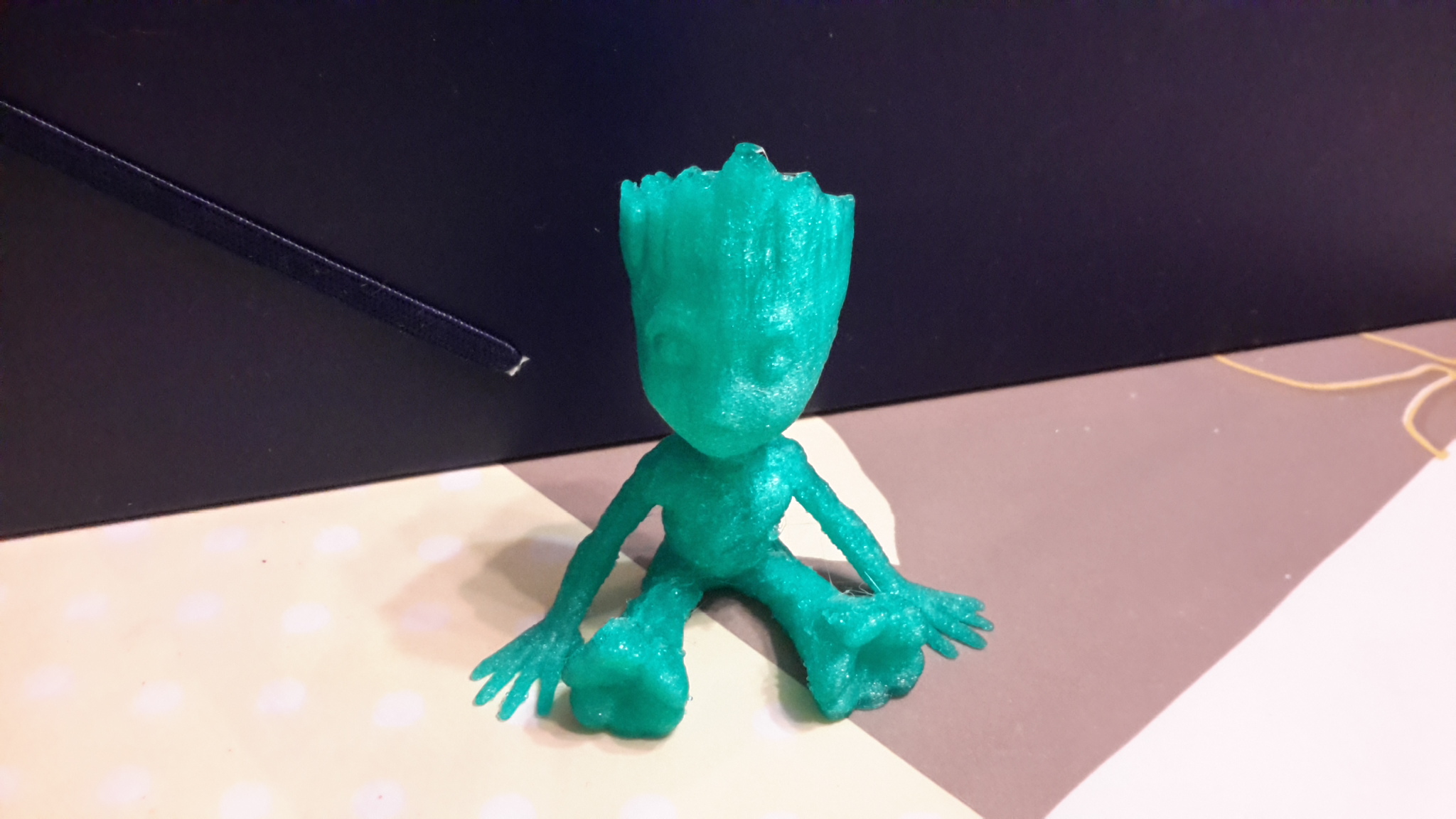

azbloc Posté(e) Janvier 8, 2017 Partager Posté(e) Janvier 8, 2017 Salut Pascal, extra le Groot, et tu a raison, faut que je mette un peu mes photos, la je finis un distributeur de capsules Dolce-Gusto, j'ai fait 16 pièces faut que j'en rajoute deux autres . un de mes print sans post prod : 1 Lien vers le commentaire Partager sur d’autres sites More sharing options...
azbloc Posté(e) Janvier 8, 2017 Partager Posté(e) Janvier 8, 2017 à l’instant, azbloc a dit : Salut Pascal, extra le Groot, et tu a raison, faut que je mette un peu mes photos, la je finis un distributeur de capsules Dolce-Gusto, j'ai fait 16 pièces faut que j'en rajoute deux autres . un de mes print sans post prod : le fichier est dispo ici : http://www.thingiverse.com/thing:1973354 1 Lien vers le commentaire Partager sur d’autres sites More sharing options...

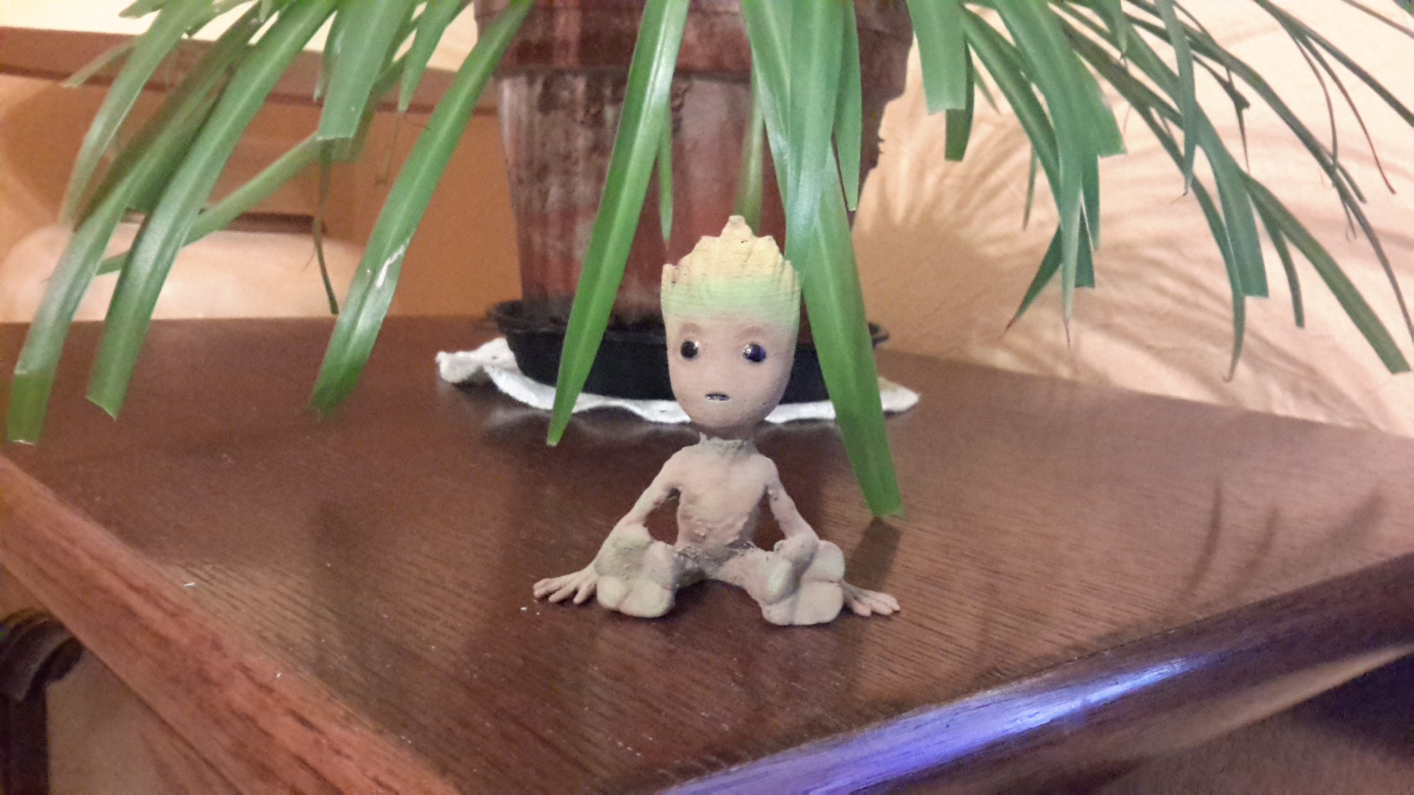

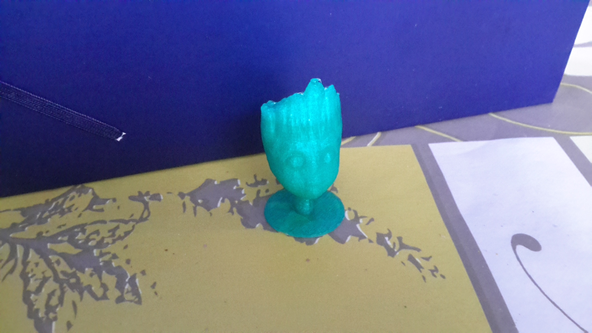

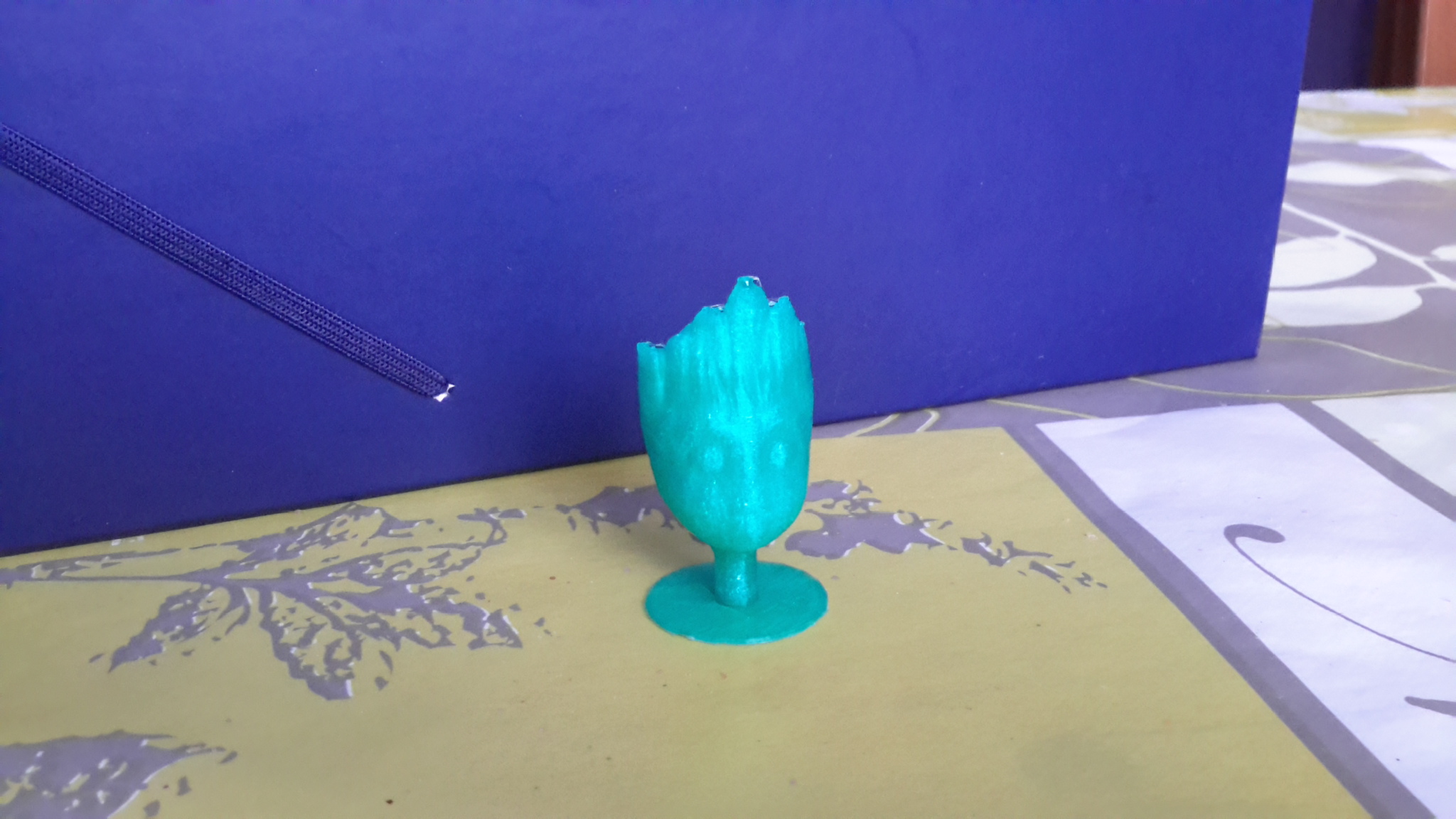

Pascal3 Posté(e) Janvier 13, 2017 Auteur Partager Posté(e) Janvier 13, 2017 Peinture finis ,un autre projet en cour. 1 Lien vers le commentaire Partager sur d’autres sites More sharing options...

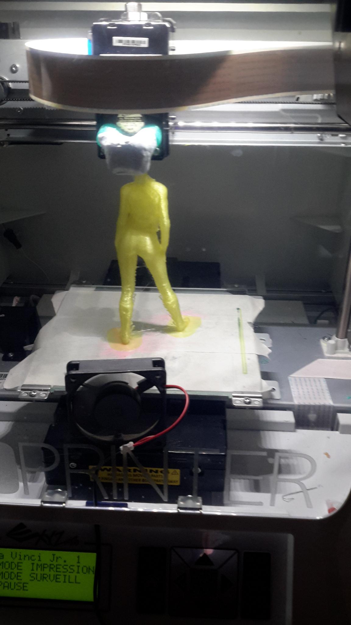

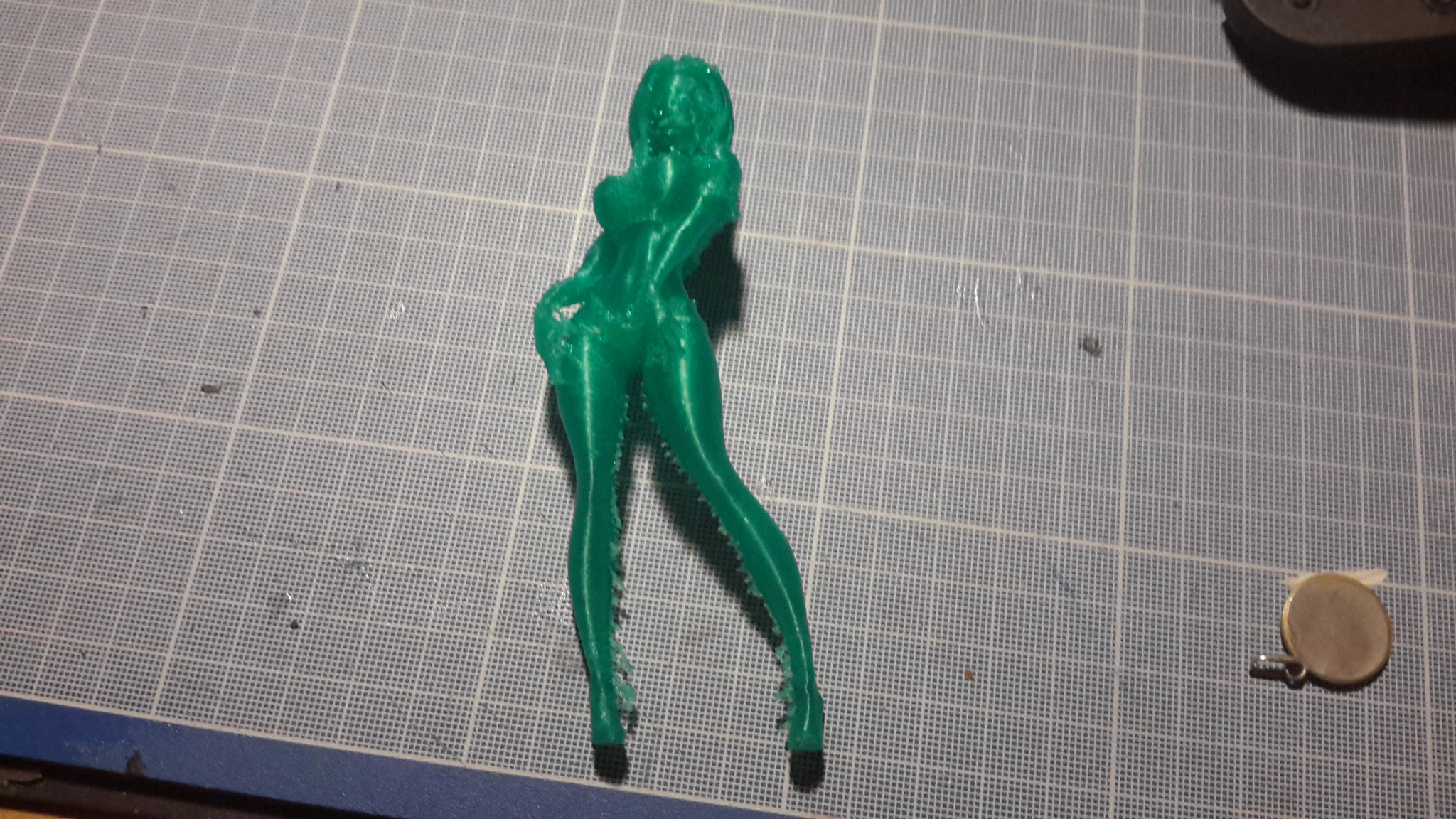

Pascal3 Posté(e) Janvier 13, 2017 Auteur Partager Posté(e) Janvier 13, 2017 En cour, avec un petit ventilé pour refroidir le plan, avec y a du mieux ,je vais donc réfléchir pour une fixation définitive . Lien vers le commentaire Partager sur d’autres sites More sharing options...

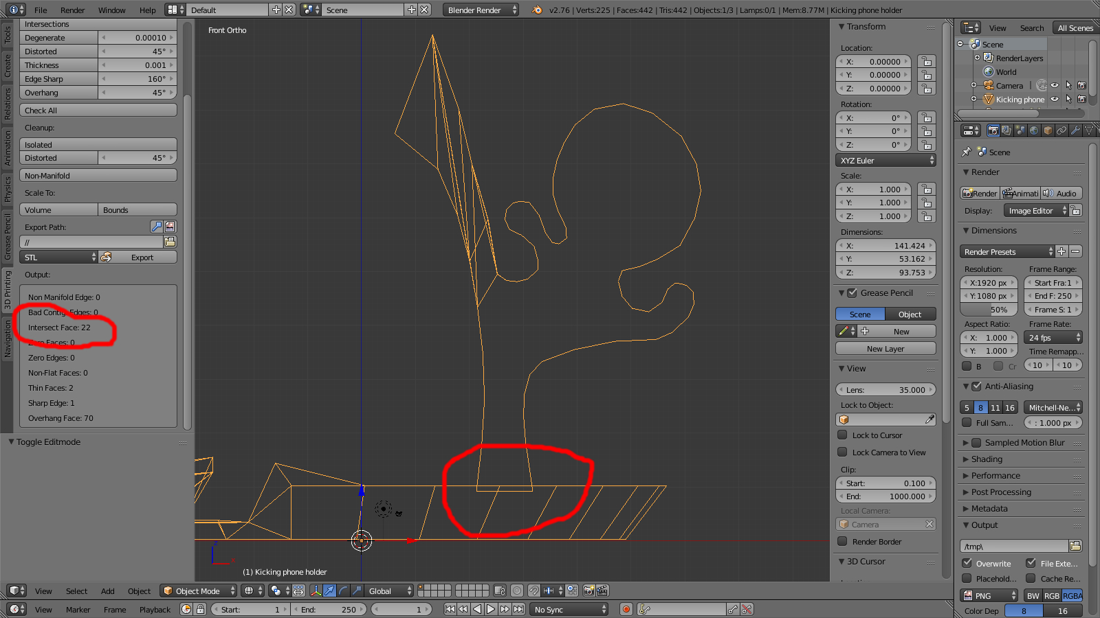

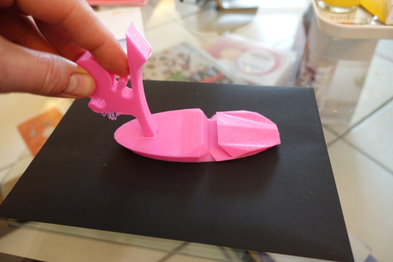

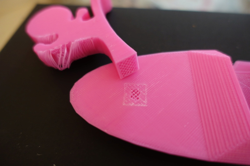

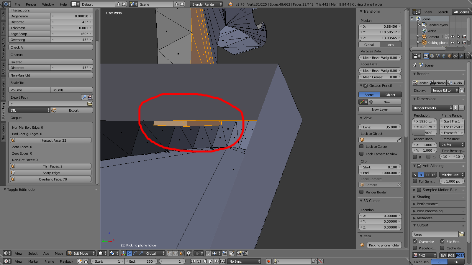

panerai Posté(e) Janvier 14, 2017 Partager Posté(e) Janvier 14, 2017 (modifié) Bonsoir, n'arrivant visiblement pas à la malléole de votre cheville, je sollicite votre avis Voici la daube merveille en ABS que ma Da Vinci m'a imprimé cette nuit.. le bonhomme est poilu certes (fichier Ibérique ?) mais cela doit pouvoir se solutionner en cochant la fonction "pont" Mais en revanche, que faut il faire pour espérer voir le "bonhomme" cramponner à son support ? là sa liaison n'a pas la moindre solidité Kcnarf. Ps: "remplissage" 30% Modifié (le) Janvier 14, 2017 par panerai Lien vers le commentaire Partager sur d’autres sites More sharing options...
azbloc Posté(e) Janvier 14, 2017 Partager Posté(e) Janvier 14, 2017 tu peut mettre le lien du fichier ?! ensuite pour la solidité il faut que tu joue sur le % infil (remplissage), épaisseur de coque et aussi le sens d'impression un peu comme les veines du bois. la ta partie carré n'est clairement pas fusionné avec le reste, en la basculant de 90° sur un coté et en mettant des support la pièce serait plus résistante. Lien vers le commentaire Partager sur d’autres sites More sharing options...
panerai Posté(e) Janvier 14, 2017 Partager Posté(e) Janvier 14, 2017 C'est ce lien là : http://www.thingiverse.com/thing:1885307 Kcnarf. Lien vers le commentaire Partager sur d’autres sites More sharing options...

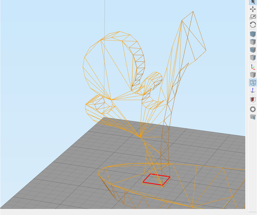

Labrax Posté(e) Janvier 15, 2017 Partager Posté(e) Janvier 15, 2017 Bonjour, !! ATTENTION !! Vous pouvez imprimer ce fichier dans le sens que vous voulez avec le infill que vous voulez aussi, ça ne changera RIEN du tout !!!! Ce fichier est erroné, truffé d'erreurs d'intersections de faces(surtout au niveau de ton problème) et de modélisation ainsi ce monsieur a juste planté ce bonhomme sur ce socle (de forme très bizarre à mon sens) avec dépassement et sans opération booléenne, à part un logiciel 3d pour visualiser l'erreur, j'ai essayé sur plusieurs slicers à part xyzware, ils ont tous signalé l'erreur au niveau qui casse. C'est flippant!! le mec il a plus de 300 designs sur son compte thingiverse lol Il y' a un minimum de bases à respecter quand on modélise un fichier destiné à être imprimer. Je te conseille de faire le tri dans cette jungle de fichiers il y a de tout. Moi sa me déprime ce genre de fichier car tu gaspille ton énergie et celle de ton imprimante pour rien Cordialement Lien vers le commentaire Partager sur d’autres sites More sharing options...

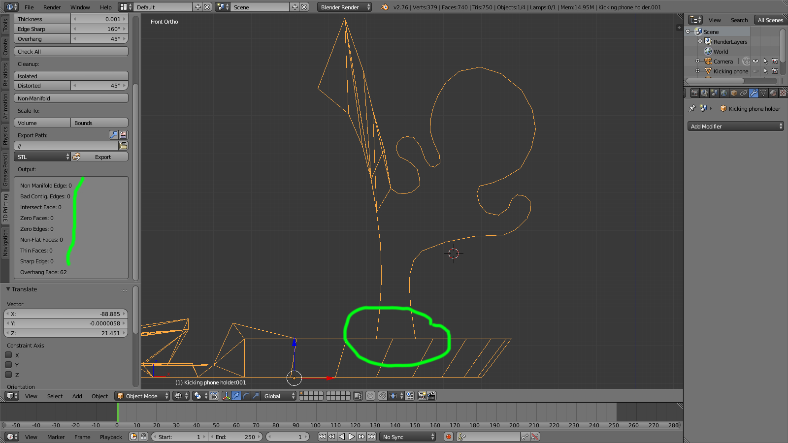

Labrax Posté(e) Janvier 15, 2017 Partager Posté(e) Janvier 15, 2017 (modifié) Re, Ayant un peu de temps libre ce matin j'ai entièrement corriger le fichier, tu verras que sa tiendra même avec un faible infill, cette fois elle va imprimer un carré net et ne va pas le remplir à moitié il y avait d'autres erreurs sur le support bizarroïde corrigés. Si tu tiens vraiment à l'imprimer....tu peux y aller... Sinon lui signaler la correction sur thingiverse... Cordialement PS: n'oublie pas les supports pour le bras. correction.stl Modifié (le) Janvier 15, 2017 par Labrax Lien vers le commentaire Partager sur d’autres sites More sharing options...
panerai Posté(e) Janvier 15, 2017 Partager Posté(e) Janvier 15, 2017 (modifié) Merci beaucoup, décidément, entre la maitrise de l'imprimante elle même et le tri qu'il faut savoir faire dans le choix des fichiers c'est pas joué d'avance l'histoire Par quel moyen avez vous décelé avec certitude que ce fichier était pétri d'erreurs grossières ? Encore merci pour la patience envers des taches comme moi Kcnarf. Modifié (le) Janvier 15, 2017 par panerai Lien vers le commentaire Partager sur d’autres sites More sharing options...
Labrax Posté(e) Janvier 15, 2017 Partager Posté(e) Janvier 15, 2017 (modifié) Re, Sous blender par exemple avec son module 3d printing: Vu de l'intérieur : Le problème identifié en rouge sous slicer: Maintenant correction sous blender et correction.stl Voilà Sinon du moment que tout le monde peut mettre en ligne des fichiers gratuitement.... mais ils n'ont pas tous la même qualité de modélisation ce qui est compréhensible vu que sa peut etre nimporte qui (maitrisant ou pas )lol Modifié (le) Janvier 15, 2017 par Labrax Lien vers le commentaire Partager sur d’autres sites More sharing options...
