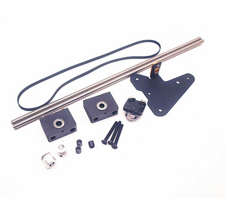

JR21800 Posté(e) Octobre 7, 2018 Partager Posté(e) Octobre 7, 2018 Bonjours a tous, il y a t il quelqu un d entre vous qui a monté ce genre d axe z et si oui qu en pensez vous ou il faut obligatoirement un moteur Lien vers le commentaire Partager sur d’autres sites More sharing options...

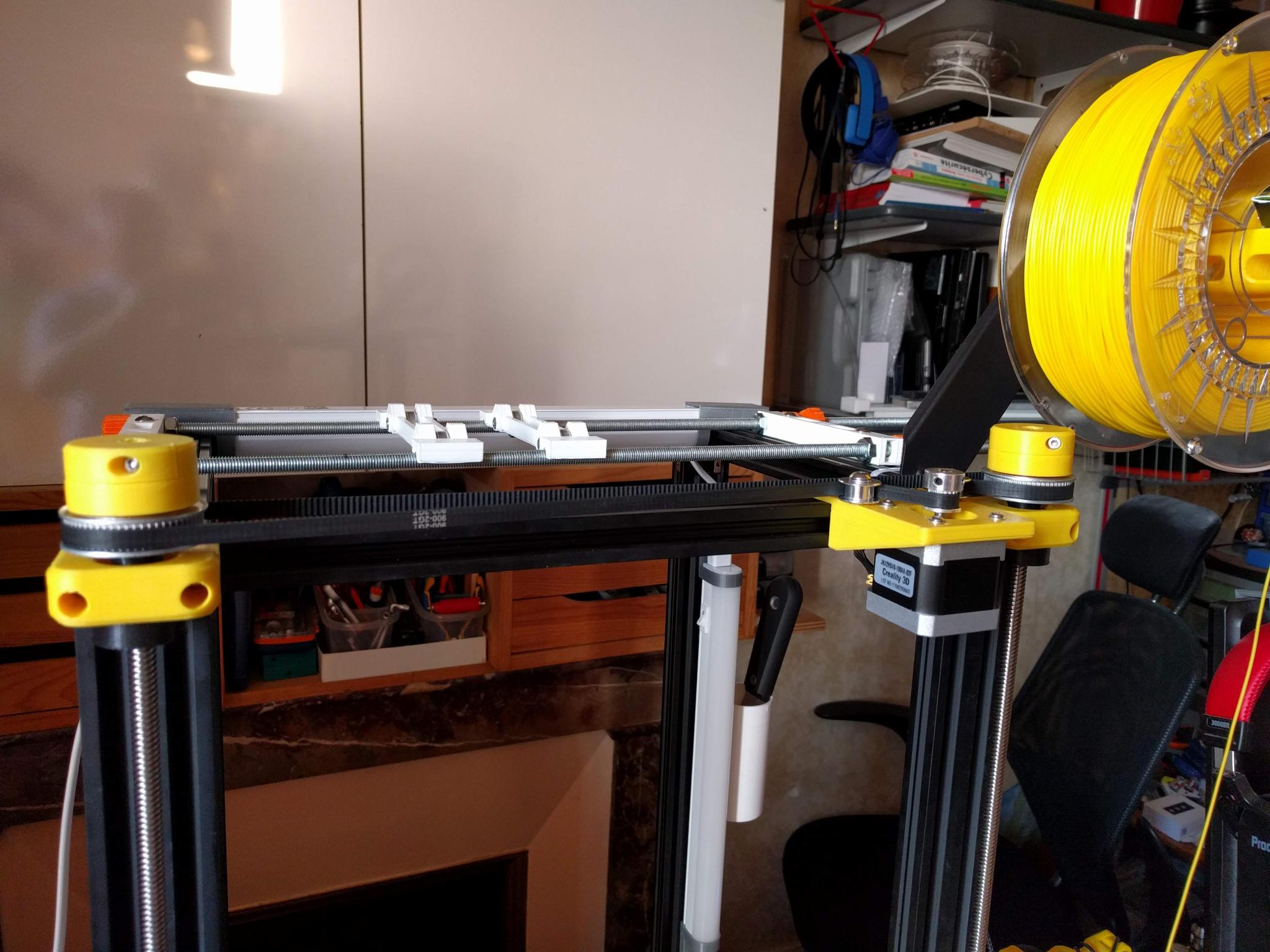

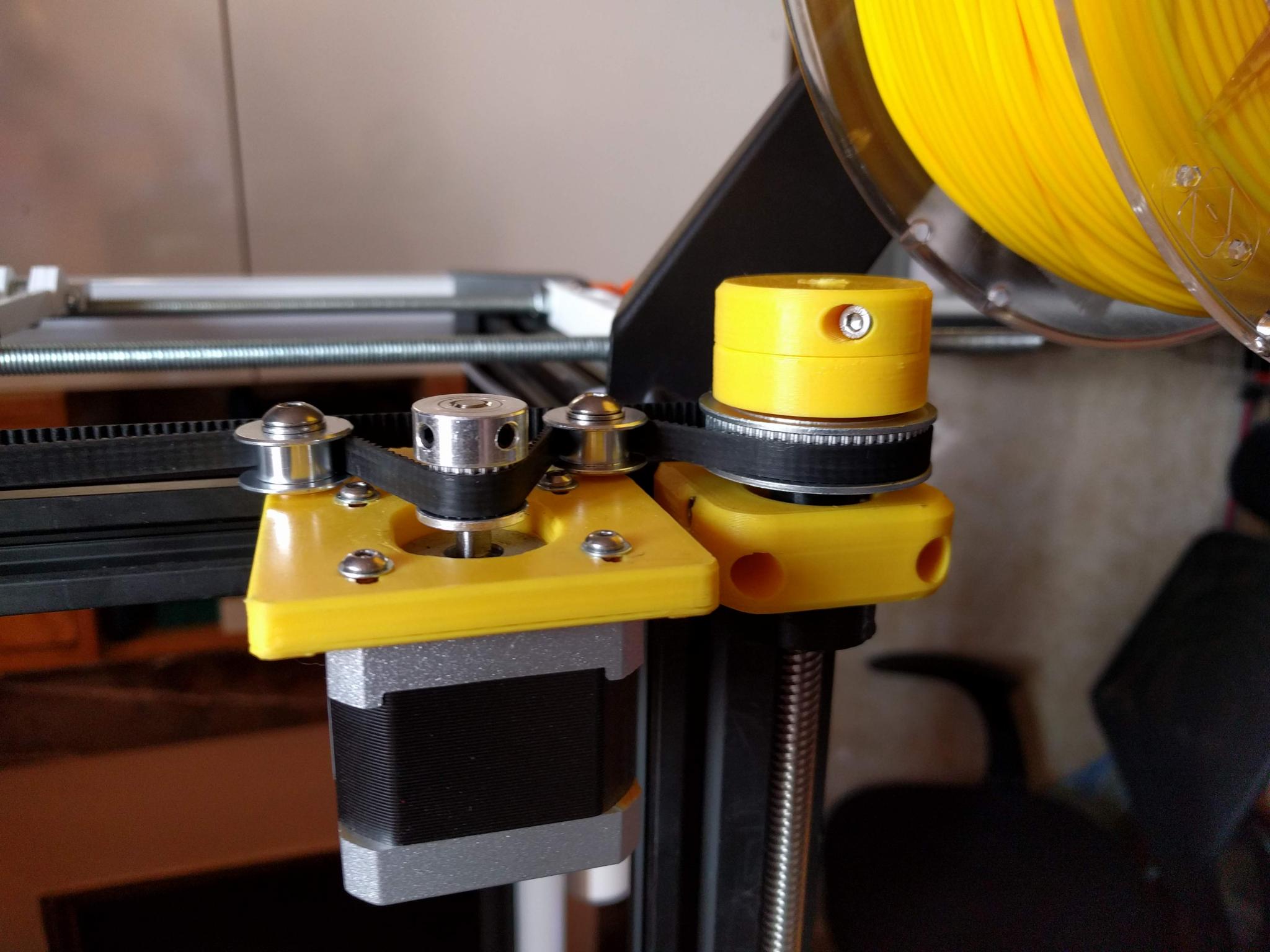

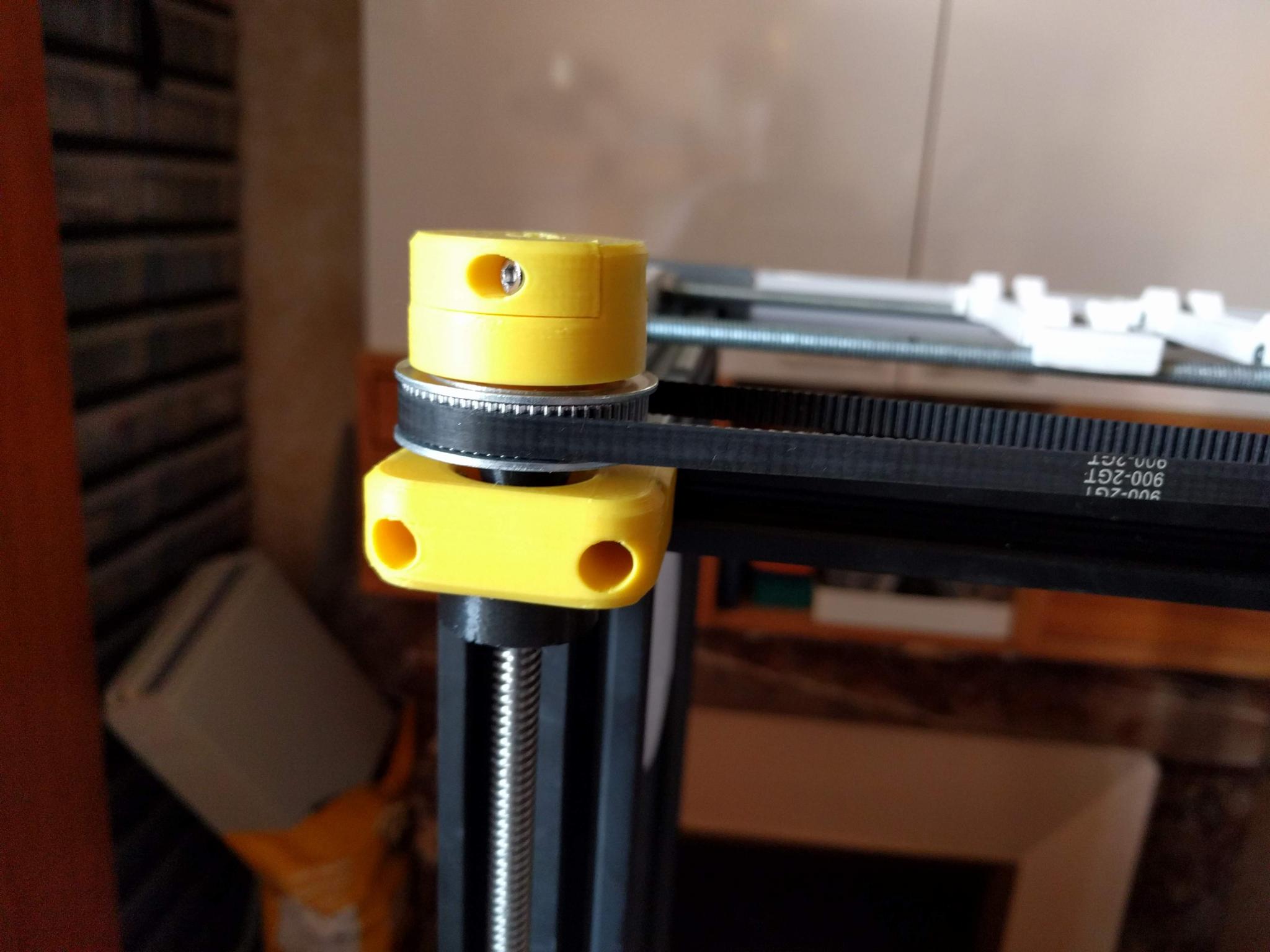

fran6p Posté(e) Octobre 7, 2018 Partager Posté(e) Octobre 7, 2018 Bonjour, Aurais-tu le lien où tu as trouvé ce kit? Cela me semble génial et c'est la première fois que j'en voie un en vente. Apparemment ce kit contient tout ce qu'il faut pour avoir un double Z piloté par un seul moteur via poulies / courroies GT2. Sur ma machine, j'avais au départ investi dans le kit double Z avec un second moteur. Ça me créait régulièrement des décalages de l'axe X (plus haut / bas) d'un côté que de l'autre. J'ai supprimé le second moteur de droite et avec un modèle trouvé sur thingiverse, j'ai un système avec un seul moteur monté en haut de la structure entraînant les deux axes Z via courroie et poulies. Depuis plus aucun décalage de l'axe X quand il monte. La finesse est (c'est mon avis donc totalement partial ) est incroyable (les poulies utilisées sont des 60 dents, la seule modification que j'ai dû faire c'est d'ajouter dans mon start_gcode une commande M92 Z1200 pour modifier le pas du moteur (3 fois plus)). 1 Lien vers le commentaire Partager sur d’autres sites More sharing options...
JR21800 Posté(e) Octobre 7, 2018 Auteur Partager Posté(e) Octobre 7, 2018 https://fr.aliexpress.com/item/Funssor-CR-10-double-Z-axes-mise-niveau-kit-Pour-Creality-CR-10-ENDER3-3D-Imprimante/32891157614.html?spm=a2g0w.10010108.1000013.4.7fb661cetMUsh7&pvid=4e3749f8-de9a-4ee3-a324-34fc18f4d69b&gps-id=pcDetailBottomMoreThisSeller&scm=1007.13339.90158.0&scm-url=1007.13339.90158.0&scm_id=1007.13339.90158.0 pas de problème voici le lien tu a l air de dire que le système est pas bien Lien vers le commentaire Partager sur d’autres sites More sharing options...
fran6p Posté(e) Octobre 7, 2018 Partager Posté(e) Octobre 7, 2018 Non, je dis au contraire que c'est très bien . Lien vers le commentaire Partager sur d’autres sites More sharing options...
