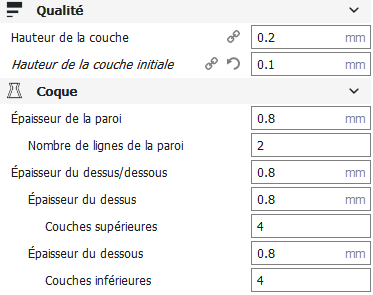

Pat 13 Posté(e) Octobre 8, 2018 Partager Posté(e) Octobre 8, 2018 Bonjour a tous j'ai imprimé un cube vide avec une épaisseur de 2 mm . Au pied a coulisse je mesure 2.19mm, comment régler ce problème svp J'ai fait le teste de longueur d'extrusion a 100mm c'est bon avec débit a 100% dans cura j imprime en 0.2 Merci A+ Lien vers le commentaire Partager sur d’autres sites More sharing options...

Maeke Posté(e) Octobre 11, 2018 Partager Posté(e) Octobre 11, 2018 (modifié) vas voir dans les tutos pour la calibration des moteurs. PS ta couche initiale devrait être plus épaisse que les autres, pas l'inverse (couche initiale 0.3mm pour une hauteur de couche de 0.2mm) Modifié (le) Octobre 11, 2018 par Maeke Lien vers le commentaire Partager sur d’autres sites More sharing options...
Pat 13 Posté(e) Octobre 11, 2018 Auteur Partager Posté(e) Octobre 11, 2018 bonsoir Maeke j'ai déjà calibré les moteurs des axes X Y Z . même en cherchant bien j'ai pas trouvé de moteur pour l épaisseur (LOL) Merci,je vais passer en 0.3 pour la couche initiale.. Encore merci a toi A+ Lien vers le commentaire Partager sur d’autres sites More sharing options...
