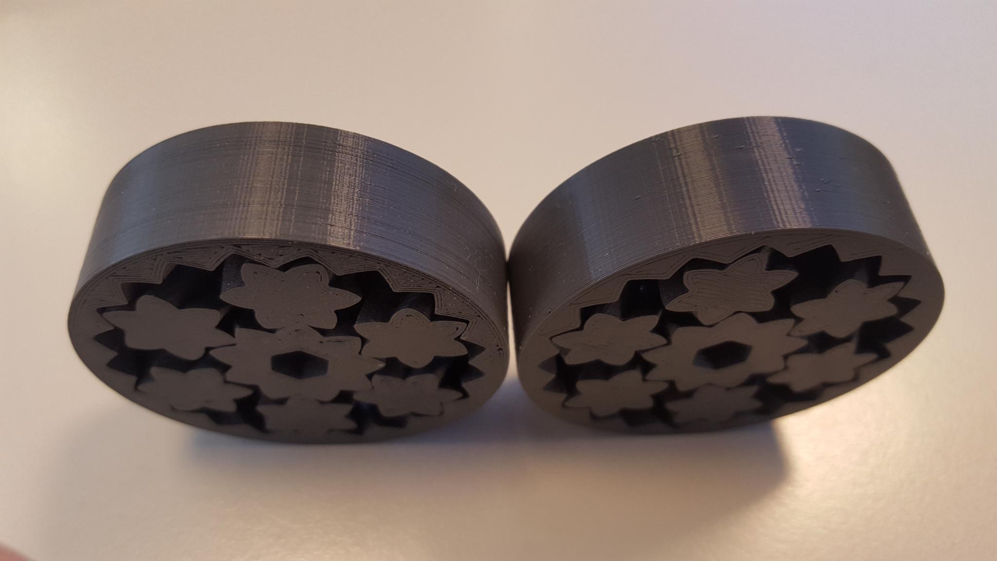

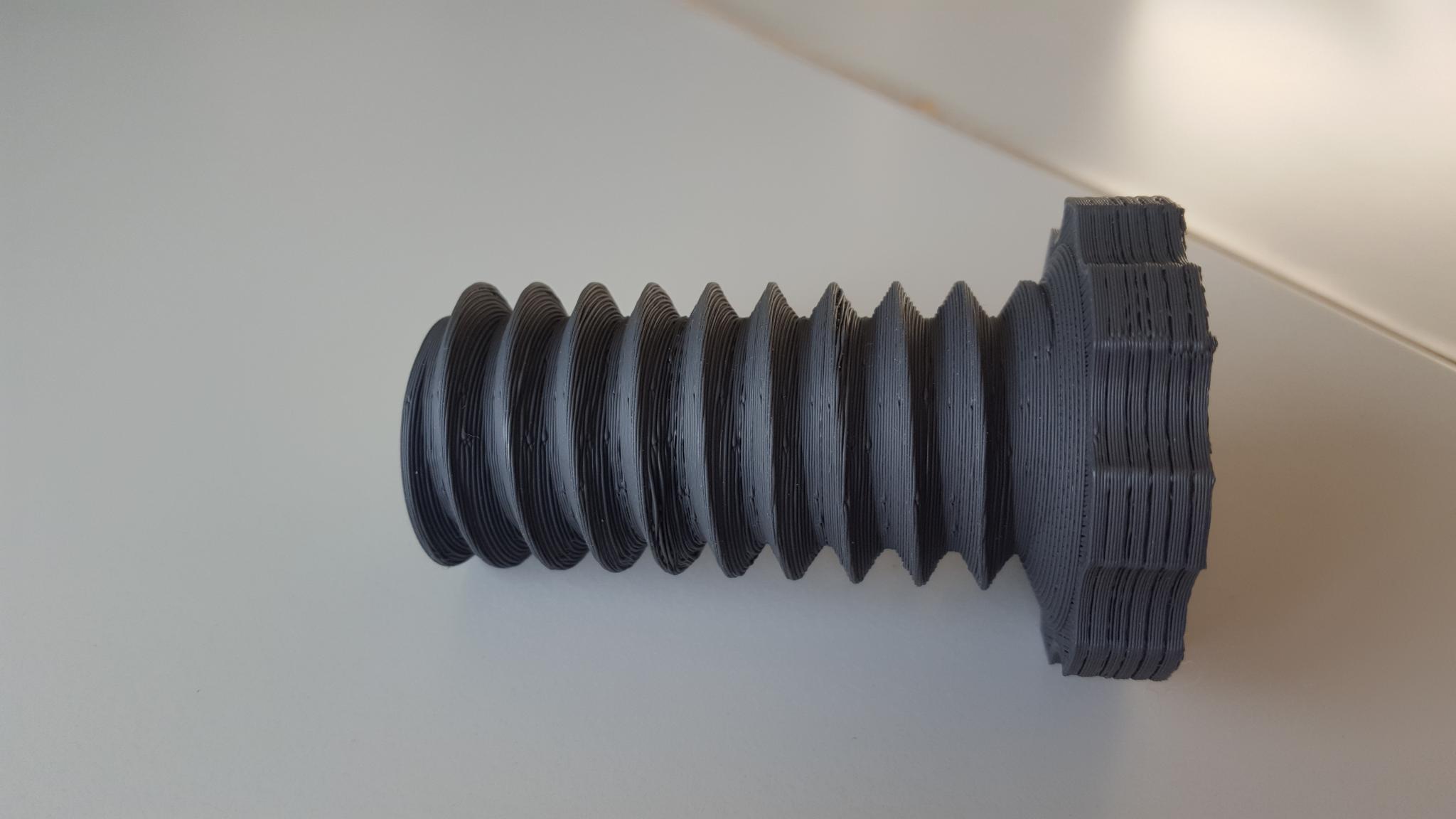

Kachidoki Posté(e) Octobre 17, 2018 Partager Posté(e) Octobre 17, 2018 J'ai un collègue qui a une Ender 3, je vais lui demander s'il a ses cubes de calibration et je te ferai une photo côte à côte avec celui de ma MK3. Mais depuis qu'il l'a, je n'ai pas vu de pièce sortir sans défaut, exemple : Sinon il y a l'alternative de la MK2 qui est toujours une très bonne machine pour moins cher, mais n'est plus évolutive. Sur la photo ci-dessous, à gauche MK2 à droite MK3 : Pour répondre @OUPS65 : Il y a 12 heures, OUPS65 a dit : certains sites sont dithyrambiques à propos de cet "Original Prusa i3 MK3.", mais les spécifications trouvées ne semblent pas expliquer un tel enthousiasme : couches de 0,05mm (classique) et une buse tout aussi classique de 0,04, le reste étant bien vu mais réellement spectaculaire ? Les spécifications annoncées sont des spécifications réellement atteintes. Les couches de 50µm sont peut-être un classique, mais dans la pratique il n'y a que le PLA qui soit capable d'atteindre cette finesse. La buse de 0.4mm (et pas 0.04), c'est pareil sur toutes les machines, même la Fortus à +100k€ du taf il faut changer les buses pour avoir plus de finesse. Une buse est un outil consommable, comme un foret pour une perceuse, on le change pour mettre celui adapté au projet. Pour le reste, c'est ce qui fait le prix de la machine, toutes les petites options de confort non indispensable au fonctionnement de la machine. Mais une fois qu'on y a goûté, tu peux t'accrocher pour revenir en arrière (mes plateaux amovibles et flexibles en PEI dorment avec moi tellement c'est bon). Il y a 12 heures, OUPS65 a dit : je note une possibilité de "Nivellement automatique du lit par maillage" aussi appelé calibrage automatique en 9 points ? , Détection d'un extrudeur bouché avec pause de l'impression ( pas mal), et plusieurs matériaux supportés, mais tout cela pour un prix conséquent avoisinant les 1.000€ monté. C'est bien le mesh leveling. MAIS, le genre de petit détail qu'ajoute Prusa a ses nouvelles machines et que ne font pas les autres, c'est une calibration X/Y/Z automatique qui peut compenser un chassis de travers ou pas d'équerre. Avec ça tu a des côtes très précises sans avoir à régler des steps/mm à la mano. Bon faut avouer que parfois c'est eux qui copient, mais en mieux, comme le Power Panic qui relève la tête sur coupure secteur là où les autres restent souvent buse plantée dans la pièce. Pour les matériaux supportés, idem, c'est une tête E3D V6 All-Metal. Elle est à 60€ de chez E3D contre 30 pour une Lite6 qui est l'original de ce que copient tous les chinois, car elle est plus tolérante à un mauvais usinage. Il y a 12 heures, OUPS65 a dit : Effet Apple ? ou ai-je loupé quelque chose de majeur autre qu'une "Qualité garantie par Josef ...? Il y a probablement une part d'effet de mode, on ne peux pas le nier quand un mec fait +17000% de croissance, plus forte croissance d'europe central pour une entreprise de la tech. Mais ça reste un gars qui à le logo open hardware tatoué sur un bras, et la frame i3 orignale sur l'autre. Tout le monde râle sur les délais de livraison des nouvelles machines, mais tout le monde est content du SAV. Quand le ventilo de ma MK2 a lâché, j'ai reçu le nouveau en 48h. Après je ne suis pas un fanboy pro prusa, pour preuve, le collègue qui à la Ender 3, c'est moi qui lui ai conseillé, car il m'a annoncé un budget max de 200€. Donc dans cette gamme il n'y a pas mieux. A tout à l'heure peut-être pour la photo des cubes. 1 Lien vers le commentaire Partager sur d’autres sites More sharing options...
