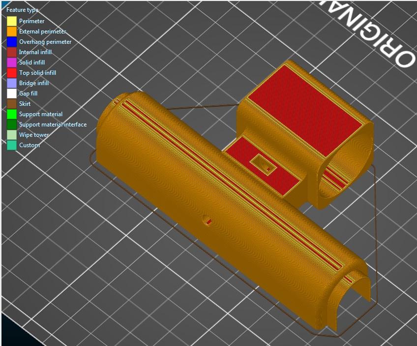

Burning-man Posté(e) Octobre 9, 2018 Partager Posté(e) Octobre 9, 2018 Bonjour a tous, j'ai creer un piece sur fusion 360 et je l'ai convertie en STL, mais quand je veux l'imprimer, le gcode me donne en visuel de couche manquante, voir du vide... j'ai donc essayer en direct et le resultat n'a pas changer! Sur les photos qui suivent on peut voir que les erreurs ne sont jamais aux memes endroits, Pourriez vous m'aidez? ps: la derniere image (vu de dessous) le font c'est carrement decaler et j'en ai perdu un morceau en cour de route Lien vers le commentaire Partager sur d’autres sites More sharing options...

pascal_lb Posté(e) Octobre 9, 2018 Partager Posté(e) Octobre 9, 2018 Il y a 2 heures, Burning-man a dit : le voila Sous S3D je ne vois pas de problème, je pense plutôt à un problème d'extrusion, extrudeur qui patine ou tête d'impression qui se bouche… au moment du problème est ce que ton extrudeur claque ? Lien vers le commentaire Partager sur d’autres sites More sharing options...
Burning-man Posté(e) Octobre 9, 2018 Auteur Partager Posté(e) Octobre 9, 2018 non pas du tout, tout fonctionne normalement c'est pour ça que je vien querir de l'aide ici ^^ ça ne me le fait que sur cette piece je suis sous cura 15.04 mais ça a donner la meme chose avec cura 3.5 Lien vers le commentaire Partager sur d’autres sites More sharing options...

Djam Posté(e) Octobre 9, 2018 Partager Posté(e) Octobre 9, 2018 (modifié) Bon je viens de voir si il y avait des erreurs avec nettfab y'en a pas, je l'ai slicé aussi avec Slic3r PE et aucun soucis... Tu peux balancer le Gcode que te craches S3D puisque tu disais que c'était lui qui fessait des trous dans l'impression.... Modifié (le) Octobre 9, 2018 par Djam Lien vers le commentaire Partager sur d’autres sites More sharing options...

Djam Posté(e) Octobre 9, 2018 Partager Posté(e) Octobre 9, 2018 @Burning-man m'a trompé de slicer...ben le Gcode que tu as et qui te fais des trous : Il y a 7 heures, Burning-man a dit : le gcode me donne en visuel de couche manquante, voir du vide Lien vers le commentaire Partager sur d’autres sites More sharing options...
Burning-man Posté(e) Octobre 9, 2018 Auteur Partager Posté(e) Octobre 9, 2018 mon Gcode est generé par cura: je l'ai generé plusieur fois avec diverses config differentes, rien a faire... 10 premieres couches absentes, et apres c'est au hazard Lien vers le commentaire Partager sur d’autres sites More sharing options...
Djam Posté(e) Octobre 9, 2018 Partager Posté(e) Octobre 9, 2018 (modifié) ha ouais étrange, je viens de lancer une réparation sur la pièce, vois si ça change Quelque-chose, mais j'en doute! piece 1 (2).stl Modifié (le) Octobre 9, 2018 par Djam Lien vers le commentaire Partager sur d’autres sites More sharing options...
Burning-man Posté(e) Octobre 9, 2018 Auteur Partager Posté(e) Octobre 9, 2018 merci enormement pour ton aide mais le probleme reste bien en place, mais maintenant grace a toi je vais pouvoir commencer sur la table et pas 1cm au dessus ^^ Lien vers le commentaire Partager sur d’autres sites More sharing options...
Djam Posté(e) Octobre 9, 2018 Partager Posté(e) Octobre 9, 2018 ...Boarf, ben chez moi elle sort nickel ta pièce, vois pour changer de slicer ou alors trouver ce qui fait foi*** la chose dans Cura, pour ma part je suis pas expert Cura ^^ Lien vers le commentaire Partager sur d’autres sites More sharing options...
Burning-man Posté(e) Octobre 10, 2018 Auteur Partager Posté(e) Octobre 10, 2018 Bon, merci pour vos aides, apres moultes tentatives et bidouillages dans les parametre cura j'y suis arriver (et apres avoir redessiné ma piece) le probleme vient d'une hauteur de couche et d'une epaisseur de piece que cura n'arrive pas a coordonnées... donc en gros les epaisseurs de moins de 1mm avec une hauteur de couche de 0.2 et un infil de top/bottom de 1 il veut pas se l'arranger lui meme... Bref, ça sent bon l'arriver de S3D cette histoire merci encore pour vos aides messieurs 1 Lien vers le commentaire Partager sur d’autres sites More sharing options...
