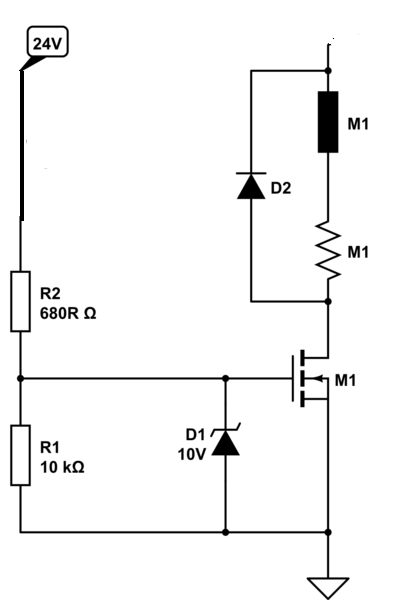

fran6p Posté(e) Novembre 11, 2018 Partager Posté(e) Novembre 11, 2018 Il y a 1 heure, Bosco2509 a dit : J'ai pas réfléchi au Mosfet... c'est un 12V... sur une alimentation 24V... faudra peut être le changer aussi... à se renseigner et réfléchir... Le mieux serait de demander son avis à @Janpolanton qui avait réalisé un kit "mosfet" éventuellement capable de gérer les deux voltages moyennant changement de quelques résistances, voir ici et plus d'explications là. Lien vers le commentaire Partager sur d’autres sites More sharing options...
Janpolanton Posté(e) Novembre 11, 2018 Partager Posté(e) Novembre 11, 2018 Salut, Je ne peux répondre que sur mes modules mais, je veux bien exceptionnellement aider ceux qui ont acheté du chinois. Relever le type du transistor nmos équipant le module Se procure la datasheet de ce nmos Regarder la valeur de VGS (si elle est de +/- 20V, c'est râpé...) La solution c'est de limiter cette valeur avec une Zener (ou un pont diviseur) par exemple mais c'est chaud sur les modules du commerce. 2 Lien vers le commentaire Partager sur d’autres sites More sharing options...

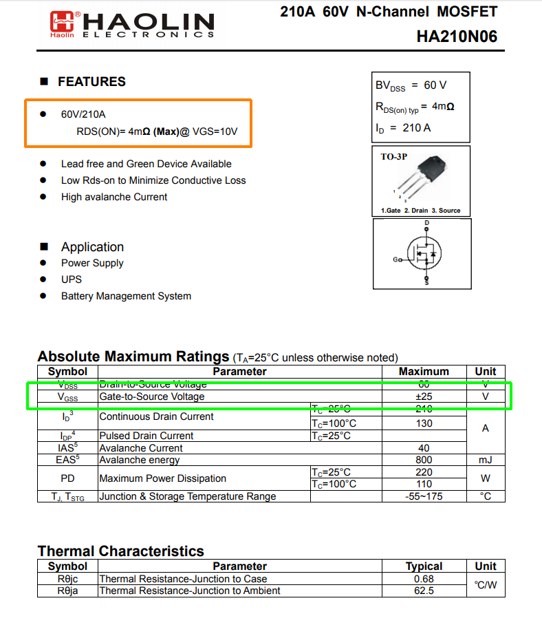

Yo' Posté(e) Novembre 11, 2018 Partager Posté(e) Novembre 11, 2018 J'ai un VGS de 10V Mais je pense le Nmos est piloté par un optocoupleur (PC817 dans mon cas). ça va marcher ? pc817xnnsz_e.pdf HA210N06.PDF Lien vers le commentaire Partager sur d’autres sites More sharing options...
Janpolanton Posté(e) Novembre 11, 2018 Partager Posté(e) Novembre 11, 2018 Tu t'as un peu gourré... Ta RDS(on) est de 4 milli Ohms à VGS =10V effectivement (et c'est une très bonne valeur qui va éviter l'échauffement du transistor) Et pour VGS (VGSS sur ta datasheet mais c'est pareil) elle est de +/- 25V ce qui est excellent! Donc pas de problèmes sous 24V Bordel! ils sont forts ces chinois... 1 Lien vers le commentaire Partager sur d’autres sites More sharing options...

fran6p Posté(e) Novembre 12, 2018 Partager Posté(e) Novembre 12, 2018 Il y a 4 heures, thsrp a dit : mais pour ceux qui soient ne tournent pas en permanence ou soit qui ne tournent pas toujours à 100% je ne vois pas comment faire pour les changer par des 12V silencieux.. ? Bonjour, Eventuellement avec le montage électronique proposé par @Janpolanton dans ce post chez nos camarades alfawisiens. il y a 37 minutes, thsrp a dit : u veux dire que sur la carte mere de la CR10S si on l'alimente en 24V on peut alimenter tous les ventilos de l'imprimante en 12v y compris ceux qui sont réglables en vitesse? Non. @Yo' parle d'une autre carte mère: une GT2560 (Geeetech) en remplacement de celle sur la CR10. Sur cette GT2560, ce qu'il envisage de réaliser est faisable via cette sélection ce qui n'est pas réalisable sur la CM des CR10. Lien vers le commentaire Partager sur d’autres sites More sharing options...
