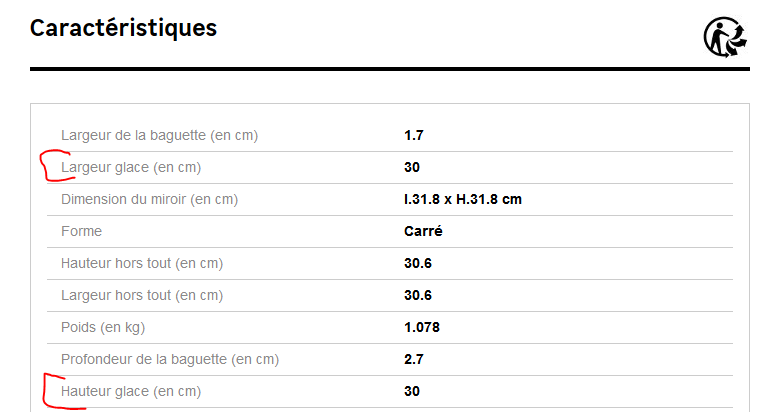

b2r Posté(e) Octobre 14, 2018 Partager Posté(e) Octobre 14, 2018 Bonjour Intéressant le miroir LM. Je vois que les dimensions données sont 31.8 par 31.8 Ca ne pose pas de problème sachant que le plateau fait 31 par 31 ? Comment faire tenir le miroir si celui ci est plus large que le plateau ? Lien vers le commentaire Partager sur d’autres sites More sharing options...
PrBifidus Posté(e) Octobre 14, 2018 Partager Posté(e) Octobre 14, 2018 Fastoche : tu enlèves le cadre. Lien vers le commentaire Partager sur d’autres sites More sharing options...

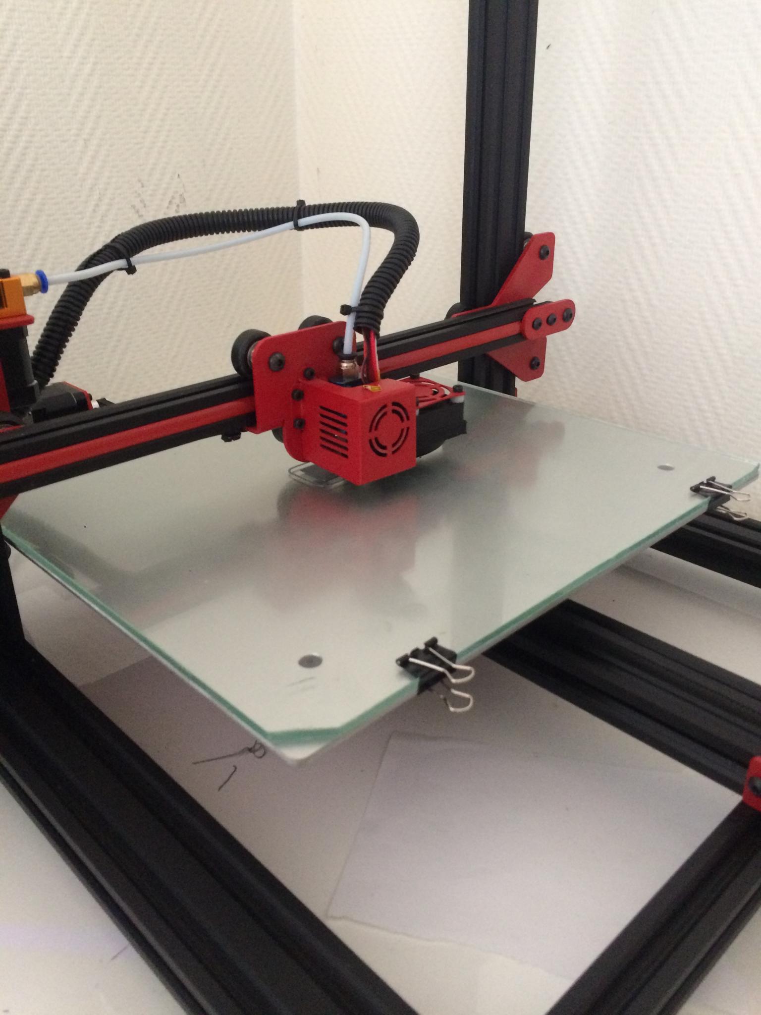

yaya56 Posté(e) Octobre 14, 2018 Auteur Partager Posté(e) Octobre 14, 2018 (modifié) finalement j'ai fait découper du verre normal 31x31x4mm et j'ai demander a ce qu'il me retire un angle (l'angle home x/y ) pour essayer d'y bricoler une petite brosse métallique vue que l'impression débute par la bas histoire de retirer ce qui a couler pendant la chauffe ^^ ça m'a couté 6 € et il m' poncer rapidement les angles avec une pierre Modifié (le) Octobre 14, 2018 par yaya56 Lien vers le commentaire Partager sur d’autres sites More sharing options...
