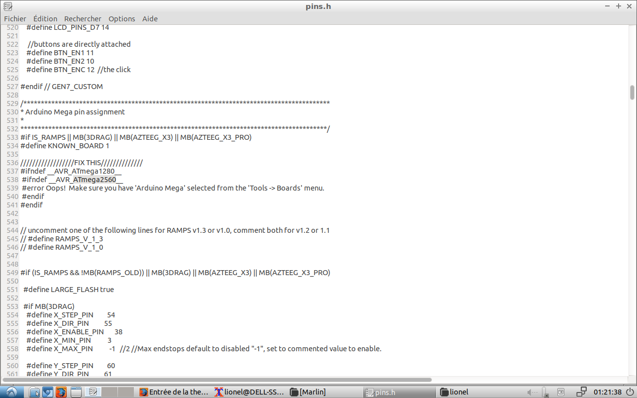

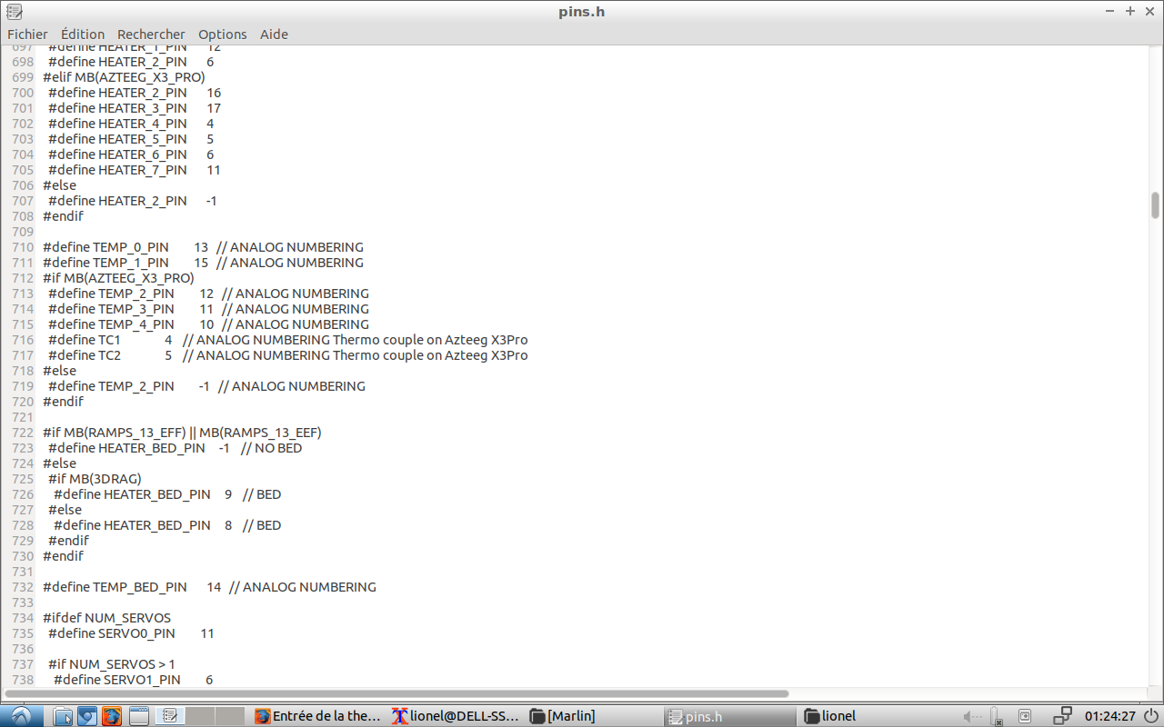

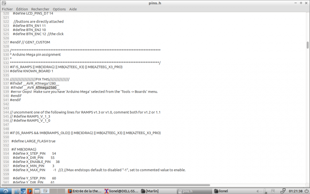

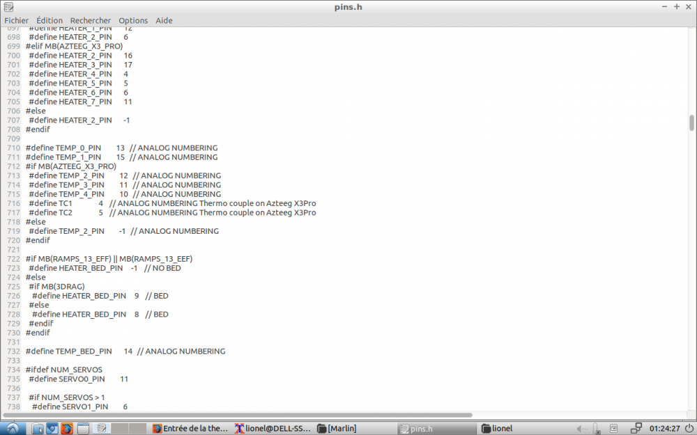

Yo' Posté(e) Octobre 10, 2018 Partager Posté(e) Octobre 10, 2018 (modifié) Salut @Jean-Claude Garnier, il existe un fichier PIN.h dans lequel tu peux modifier ça. Il faut trouver la section où ta carte se trouve. Je pense que c'est : Arduino Mega pin assignement Puis tu cherche les lignes : Citation #define TEMP_0_PIN 13 // ANALOG NUMBERING #define TEMP_1_PIN 15 // ANALOG NUMBERING #if MB(AZTEEG_X3_PRO) #define TEMP_2_PIN 12 // ANALOG NUMBERING #define TEMP_3_PIN 11 // ANALOG NUMBERING #define TEMP_4_PIN 10 // ANALOG NUMBERING #define TC1 4 // ANALOG NUMBERING Thermo couple on Azteeg X3Pro #define TC2 5 // ANALOG NUMBERING Thermo couple on Azteeg X3Pro #else #define TEMP_2_PIN -1 // ANALOG NUMBERING #endif #if MB(RAMPS_13_EFF) || MB(RAMPS_13_EEF) #define HEATER_BED_PIN -1 // NO BED #else #if MB(3DRAG) #define HEATER_BED_PIN 9 // BED #else #define HEATER_BED_PIN 8 // BED #endif #endif #define TEMP_BED_PIN 14 // ANALOG NUMBERING Et il te suffit de remplacer le 14 par le 15. Modifié (le) Octobre 11, 2018 par Yo' Lien vers le commentaire Partager sur d’autres sites More sharing options...

Yo' Posté(e) Octobre 11, 2018 Partager Posté(e) Octobre 11, 2018 (modifié) Tu as quelle version de Marlin @Jean-Claude Garnier ? Celle qui est affichée est celle qui est fournie avec l'imprimante, donc pas très jeune. Je me suis penché sur Marlin 1.1.8. Il faut ouvrir configuration.H (écran de gauche) puis ouvrir le fichiers pin_XXXXXX correspondant à la carte déclarée. Ensuite, le principe reste le même : intervertir 2 valeur. Modifié (le) Octobre 11, 2018 par Yo' Lien vers le commentaire Partager sur d’autres sites More sharing options...

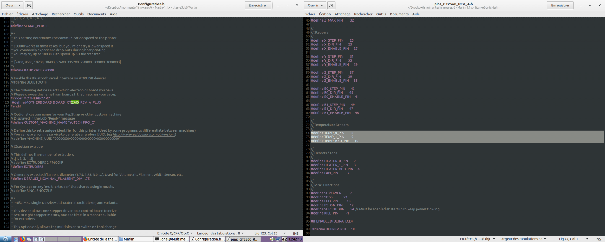

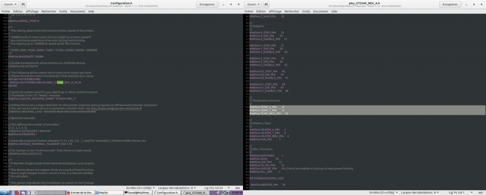

Jean-Claude Garnier Posté(e) Octobre 11, 2018 Auteur Partager Posté(e) Octobre 11, 2018 Hop, sitôt rentré sitôt testé sitôt validé dans 1.1.9 C'était bien dans "GT2560_Rev_A.h" mais pas les pins que tu as dit : Citation // Temperature Sensors // #define TEMP_0_PIN 8 #define TEMP_1_PIN 10 // was 9 jcg #define TEMP_BED_PIN 9 // was 10 jcg Voilà, si ça peut servir à quelqu'un qui a eu la même mésaventure.... T'es un vrai boss @Yo' En tous cas merci beaucoup, tu m'as bien dépanné, j'ai un truc à imprimer qui m'attend ! 1 Lien vers le commentaire Partager sur d’autres sites More sharing options...
