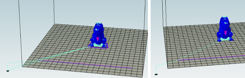

cmatec Posté(e) Décembre 18, 2018 Partager Posté(e) Décembre 18, 2018 @JL3D46 : Pour amorcer correctement les 2 buses, j'utilise une "jupe" autour de la pièce. Le problème sous cura est que l'on ne peut sélectionner qu'un extrudeur pour celle-ci (et c'est obligatoirement le premier sinon la carte smoothie plante). Si la première couche du print utilise les 2 extrudeurs, pas de soucis : jupe + print avec l'extrudeur 1 ; bascule ; jupe + print avec l'extrudeur 2. Par contre, si la pièce n'utilise qu'un extrudeur sur la première couche (obligatoirement le premier) le paramètre "surface d'adhérence plateau" (jupe, bordure ...) induit des erreurs dans le g-code : jupe + print avec l'extrudeur 1 ; bascule ; home X Y Z et là pas bon ... Dans ce cas de figure, il suffit de désactiver l'option "surface d'adhérence plateau" et c'est tout bon. Pour amorcer les buses, il suffit intégrer 1 "ligne" pour chaque tête dans le start g-code. Lien vers le commentaire Partager sur d’autres sites More sharing options...

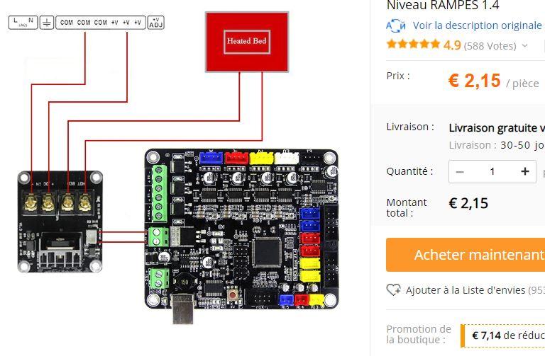

JL3D46 Posté(e) Décembre 18, 2018 Auteur Partager Posté(e) Décembre 18, 2018 Il y a 2 heures, cmatec a dit : J'ai un doute sur sa capacité à alimenter le servo via les connecteurs endstop Franchement au prix ou on trouve une alim PC ATX d’occasion, c'est trop dommage de s'en priver , y'a le 5 V pour le servo, le 12V pour la MKS, le tout super stabilisé. Pour ma part, ma grosse imprimante est 100% opérationnelle avec ça y compris moteurs & hotend. J'ai une grosse alim 24V et un relais MOSFET pour la table, c'est tout ! Lien vers le commentaire Partager sur d’autres sites More sharing options...

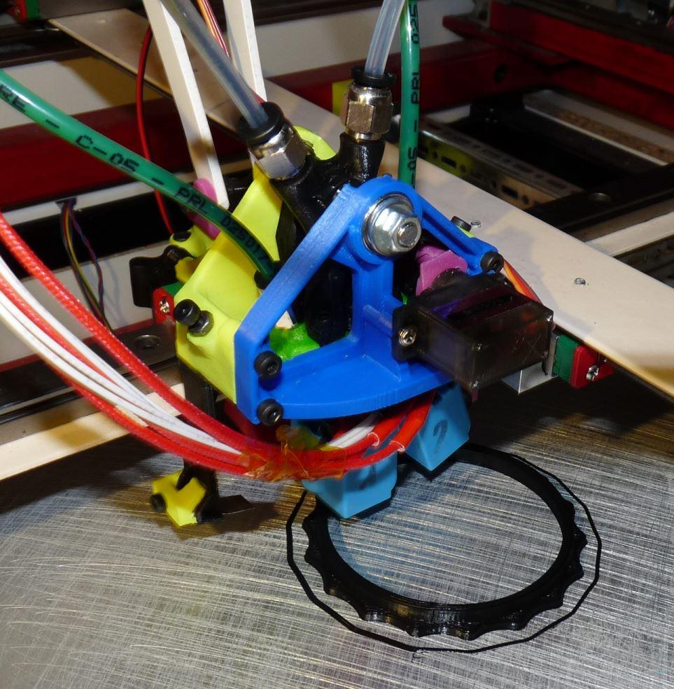

JL3D46 Posté(e) Décembre 31, 2018 Auteur Partager Posté(e) Décembre 31, 2018 Ouf ! C'est monté, ça imprime et ça ne fuit pas ... Premier test sur extrudeur 1, le water cooling est opérationnel, ensuite il faudra vérifier l'offset entre les deux buses et passer aux choses sérieuses ! Je vais faire une pause , y'a des trucs à préparer pour ce soir ! A+ 1 Lien vers le commentaire Partager sur d’autres sites More sharing options...
pascal_lb Posté(e) Décembre 31, 2018 Partager Posté(e) Décembre 31, 2018 Il y a 9 heures, JL3D46 a dit : C'est monté, ça imprime et ça ne fuit pas ... très beau montage !!! Il y a 9 heures, JL3D46 a dit : y'a des trucs à préparer pour ce soir ! ha bon... il se passe quoi ? Lien vers le commentaire Partager sur d’autres sites More sharing options...

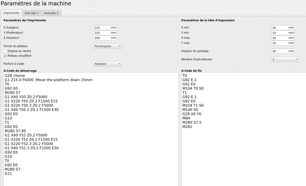

cmatec Posté(e) Janvier 1, 2019 Partager Posté(e) Janvier 1, 2019 (modifié) @JL3D46 : ça avance bien !!! Le start g-code pour l'amorçage des 2 buses : A adapter aux paramètres de votre machine (angles servo, positions et longueurs des lignes de purge ...) Modifié (le) Janvier 1, 2019 par cmatec Lien vers le commentaire Partager sur d’autres sites More sharing options...

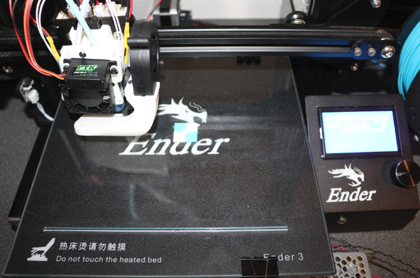

JL3D46 Posté(e) Janvier 1, 2019 Auteur Partager Posté(e) Janvier 1, 2019 Donc là, les deux traits programmés en dur dans l’entête du programme suffisent à initialiser la CM dès la première couche, donc au final tu ferais deux petits points dans un angle de la table, ça suffirait. Et si par hasard le simple appel de la tête suffisait ? Genre : T0 G92 E0 M280 S7 G10 T1 G92 E0 M280 S7.95 G10 T0 Il faudra peut être ajouter un petit mouvement XYZ après les lignes M280 pour forcer la CM à intégrer les offsets de chaque tète une première fois ? Peut être une série de 3 lignes comme ci dessous suffirait : T0 T1 T0 Tu as essayé ? Lien vers le commentaire Partager sur d’autres sites More sharing options...
cmatec Posté(e) Janvier 1, 2019 Partager Posté(e) Janvier 1, 2019 @JL3D46 : si je regarde la photo de ton essai de bascule quelques post plus haut, je constate que tu utilises une jupe pour amorcer ta buse en filament. En double extrusion, ça met le bazar si la première couche du fichier à imprimer n'utilise qu'une seule buse (ça je l'ai déjà dit ...) : en images Regarde bien les déplacements de la bascule (traits bleu ciel) : sur l'image de gauche, la jupe est activée ; sur l'image de droite non. C'est un bug de cura avec smoothie. J'ai mis les 2 lignes en "dur" dans le start g-code afin d'amorcer les 2 buses en filament et contourner ce bug. Plus besoin de jupe ... Pour les offset des buses, je les renseigne dans le config. Un autre point à surveiller : je renseigne la rétractation au changement d'outil dans cura : j'ai désactivé les paramètres de rétractation-dérétractation du G10 et G11 dans le config (je n'utilise donc que le z-lift pour la bascule et cura gère le reste : ça marche) : j'ai eu des résultats inattendus en désactivant la rétractation au changement d'outil dans cura et en l'activant dans le config (G10 et G11) ... Lien vers le commentaire Partager sur d’autres sites More sharing options...
