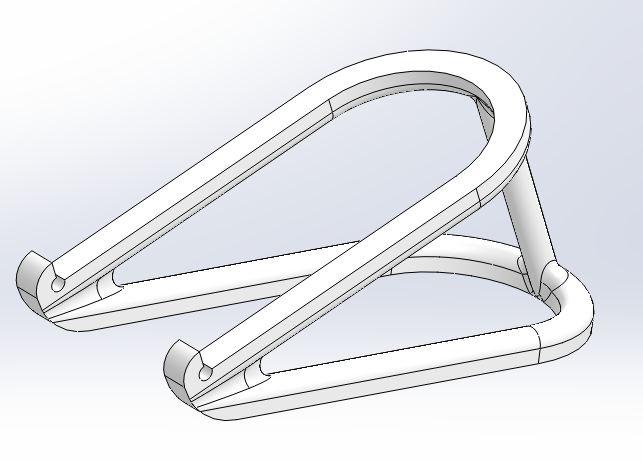

Hagar Posté(e) Octobre 11, 2018 Partager Posté(e) Octobre 11, 2018 Bonjour à tous, Bizarre et pas facile de comprendre. Pendant l'impression, au bout d'un certain temps, j'entends une série de "toc toc". La buse n'extrude plus, bien que le programme se déroule comme si tout allait bien. Je me suis dit : buse bouchée. Les bruits, c'est le filament qui patine sur la roue d'entraînement. Donc démontage, remplacement de la buse + nettoyage tête de chauffe. Pour être tranquille, +5° dans le programme pour que le PLA soit bien fondu. Test du programme : pareil. A bien examiner ce qui se passe, je constate que les "toc toc", ce n'est pas le fil qui patine, c'est la roue qui a le hoquet : elle monte et descend en plusieurs à-coups successif à un moment où la buse est censée déposer le fil de façon linéaire (poutour extérieur en cours, par exemple). Le résultat sur la pièce est catastrophique, évidemment. Il manque de la matière aux endroits où ça arrive. Et ça n'arrive pas tout le temps. Les premieres couches sont nickel. Passé le premier centimètre en Z, ça commence. Puis ça redevient normal un peu plus haut, puis ça recommence encore. C'est quoi ? Mon slicer qui me fait un codage vérolé ? Un fichu paramètre planqué dans un coin ? Lien vers le commentaire Partager sur d’autres sites More sharing options...
Yo' Posté(e) Octobre 11, 2018 Partager Posté(e) Octobre 11, 2018 Salut, C'est signe que du filament fondu reste coincé dans le PTFE. Pour éviter ça, tu peux : Réduire la température d'extrusion Réduire la rétractation Augmenter le refroidissement du tube/radiateur situé au dessus du corps de chauffe Lien vers le commentaire Partager sur d’autres sites More sharing options...

Yo' Posté(e) Octobre 11, 2018 Partager Posté(e) Octobre 11, 2018 il y a une heure, Hagar a dit : J'en déduis que c'est la pièce que je voulais imprimer qui était mauvaise. As tu une photos de la pièce que tu veux imprimer ? Lien vers le commentaire Partager sur d’autres sites More sharing options...
Hagar Posté(e) Octobre 12, 2018 Auteur Partager Posté(e) Octobre 12, 2018 Merci pour le tuto. Je vais voir ça. La pièce ratée en elle-même a disparu en même temps que la poubelle ce matin. Voici la capture d'écran de ce à quoi elle aurait dû ressembler : Lien vers le commentaire Partager sur d’autres sites More sharing options...
