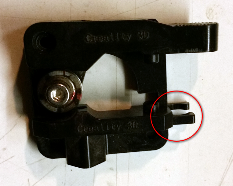

Andre33 Posté(e) Octobre 17, 2018 Auteur Partager Posté(e) Octobre 17, 2018 Perso, j'ai réussi à imprimer du filament flexible (mais pas élastique) Dailyfil TPU 98A sans modif, mais pas du Filaflex Recreus qui lui est élastique, là il m'a fallu la modif (voir la photo que j'ai postée au début) Lien vers le commentaire Partager sur d’autres sites More sharing options...

2cv001 Posté(e) Décembre 30, 2019 Partager Posté(e) Décembre 30, 2019 (modifié) Le 11/10/2018 at 16:34, Andre33 a dit : Bonjour à tous Je sais qu'il existe des tas de vidéos sur youtube pour imprimer du filament flexible avec une CR10, mais j'en ai trouvé une, un peu par hasard, qui m'a semblé la plus simple de toutes. Il suffit d'ajouter une petite pièce que l'on imprime soi-même, sans modification de quoique ce soit. Peut-être que c'est déjà connu de tout le monde, mais étant nouveau dans l'impression 3D je ne connaissais pas. J'ai essayé et j'ai pu imprimer du filament flexible et même du filament élastique . La vidéo : https://www.youtube.com/watch?v=qJqSEDIDKw4 Bonjour, dans le titre, il est écrit CR10S (mais dans le corps du message, on parle de CR10). La vidéo, elle, parle de CR10S. Cela est il bien compatible avec la CR10 ? En regardant comme ça, ça a l'air, mais comme je ne connais pas finement les différences entre ces imprimantes.. Modifié (le) Décembre 30, 2019 par 2cv001 Lien vers le commentaire Partager sur d’autres sites More sharing options...
Andre33 Posté(e) Décembre 30, 2019 Auteur Partager Posté(e) Décembre 30, 2019 Je ne connaissais pas les différences non plus mais apparemment il y en a une justement à ce niveau, mais il existe aussi d'autres solutions. Totonor en a trouvé une très simple Le 13/10/2018 at 18:18, totonor a dit : Quelle nouille je l ai imprimé mais c est pour cr10s, pas pour cr10. Le 13/10/2018 at 16:47, Ayahuasco a dit : pour ma part, j'ai installer ca : https://www.thingiverse.com/thing:2604471 a noter la forme pres du trou de passage du filament... preferez la version a percer vous meme au diametre de 2mm, cela sera beaucoup plus precis. j'imprime a 30 mm/s Lien vers le commentaire Partager sur d’autres sites More sharing options...

Andre33 Posté(e) Décembre 30, 2019 Auteur Partager Posté(e) Décembre 30, 2019 En ce qui concerne la question de 2cv001, la différence vient de l'extrudeur de la CR10 qui n'a pas ce petit ergot. Lien vers le commentaire Partager sur d’autres sites More sharing options...

Titi78 Posté(e) Janvier 1, 2020 Partager Posté(e) Janvier 1, 2020 Il me semble avoir vu une modif de l'extrudeur plastique sur une cr10s avec le tube ptfe bleu qui remonte jusque entre le pignon et le galet presseur avec une coupe en biseau pour guider au maximum le filament et l'empêcher de se faire la valise. Lien vers le commentaire Partager sur d’autres sites More sharing options...
Titi78 Posté(e) Janvier 1, 2020 Partager Posté(e) Janvier 1, 2020 (modifié) Il me semble avoir vu une modif de l'extrudeur plastique sur une cr10s avec le tube ptfe bleu qui remonte jusque entre le pignon et le galet presseur avec une coupe en biseau pour guider au maximum le filament et l'empêcher de se faire la valise. Edit : il faut aussi changer le ressort qui est trop dur pour le flex et l'écrase Edit 2 https://www.thingiverse.com/thing:3201788 Et un extrudeur spécial flex avec une roue non crantée https://www.thingiverse.com/thing:3154645 Modifié (le) Janvier 1, 2020 par Titi78 1 Lien vers le commentaire Partager sur d’autres sites More sharing options...
