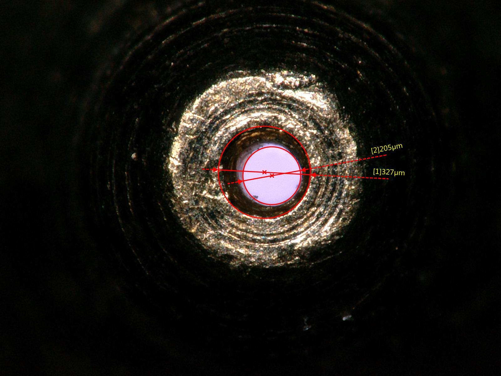

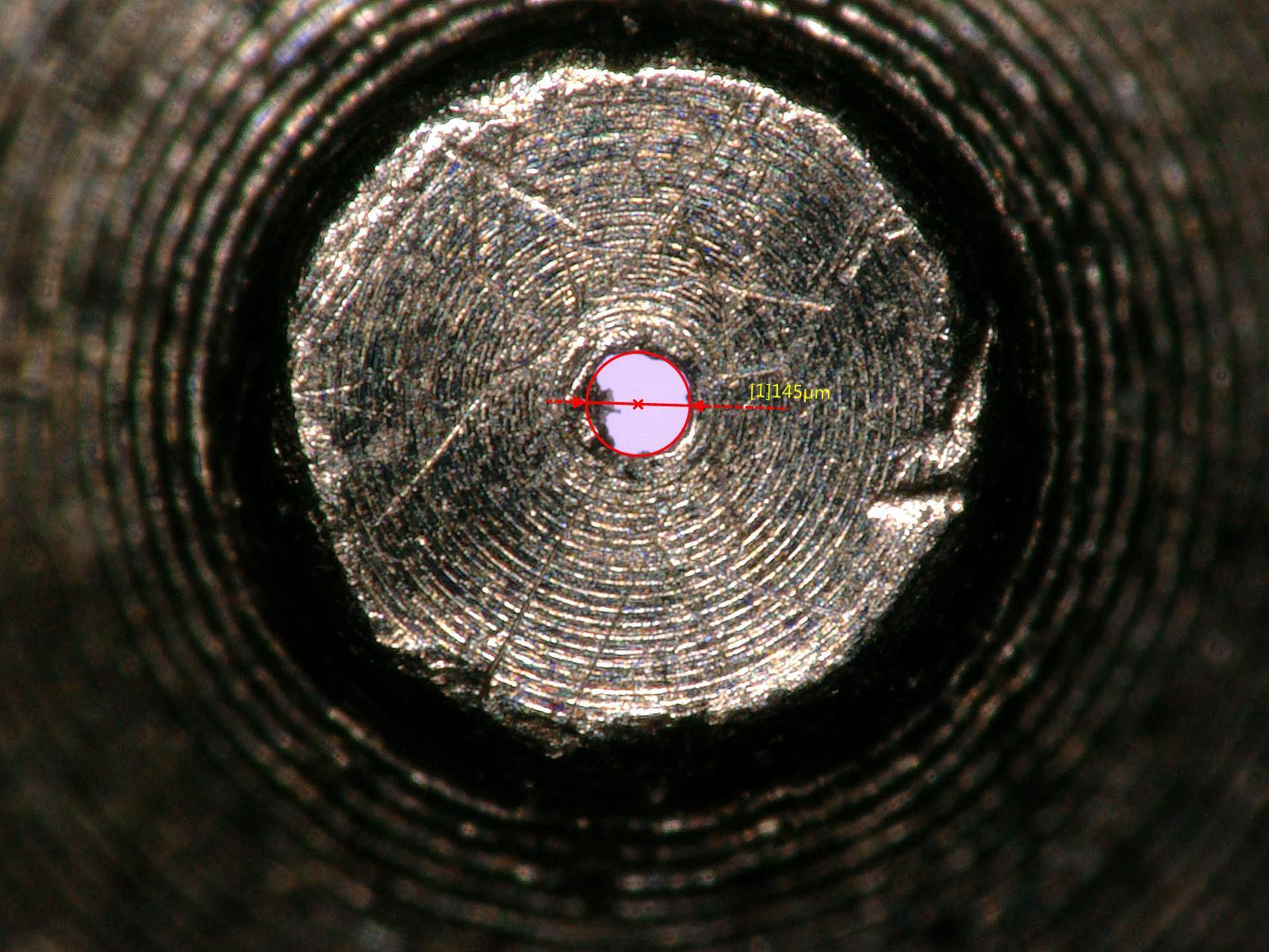

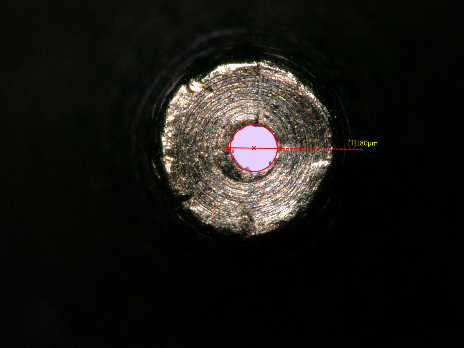

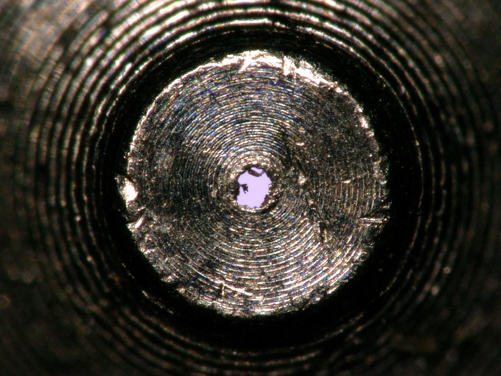

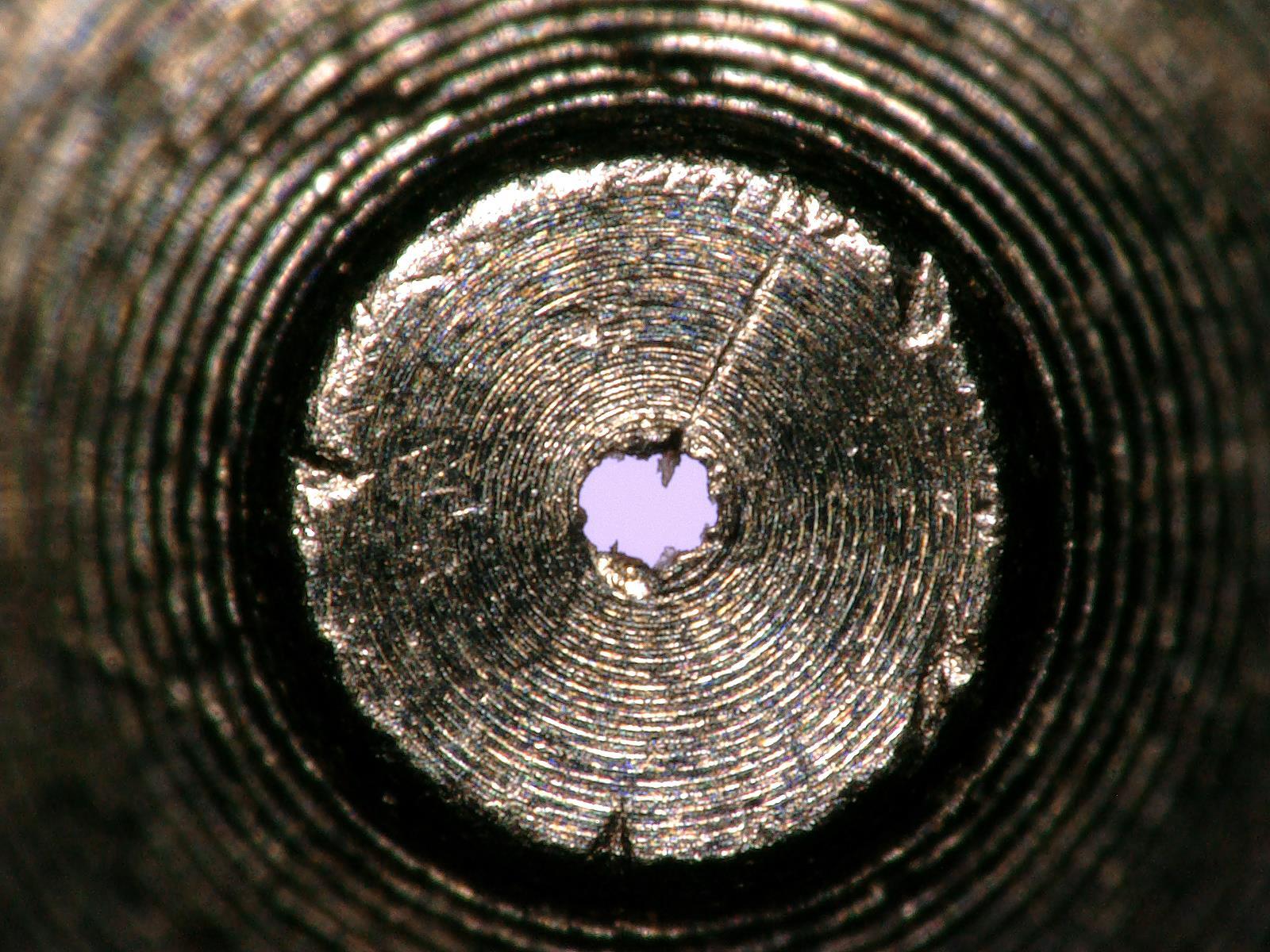

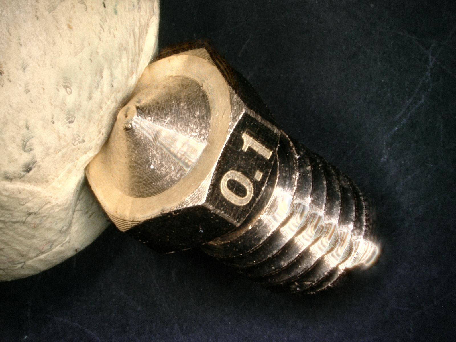

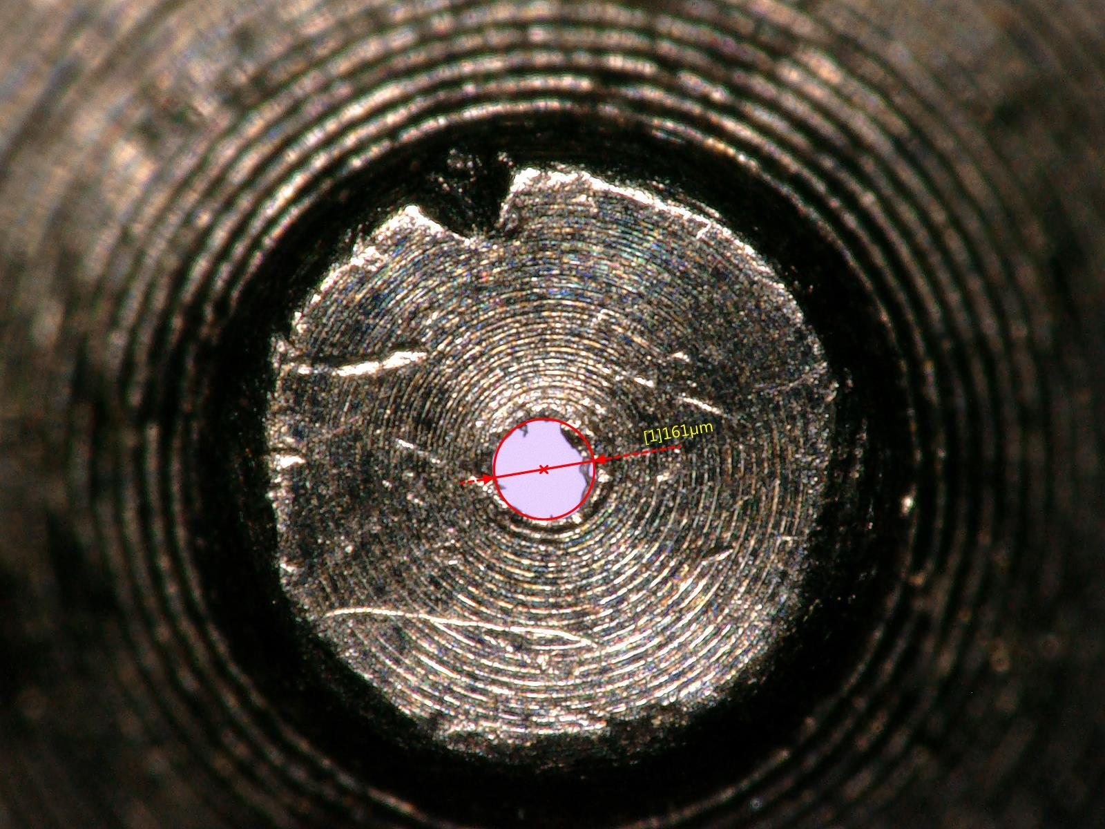

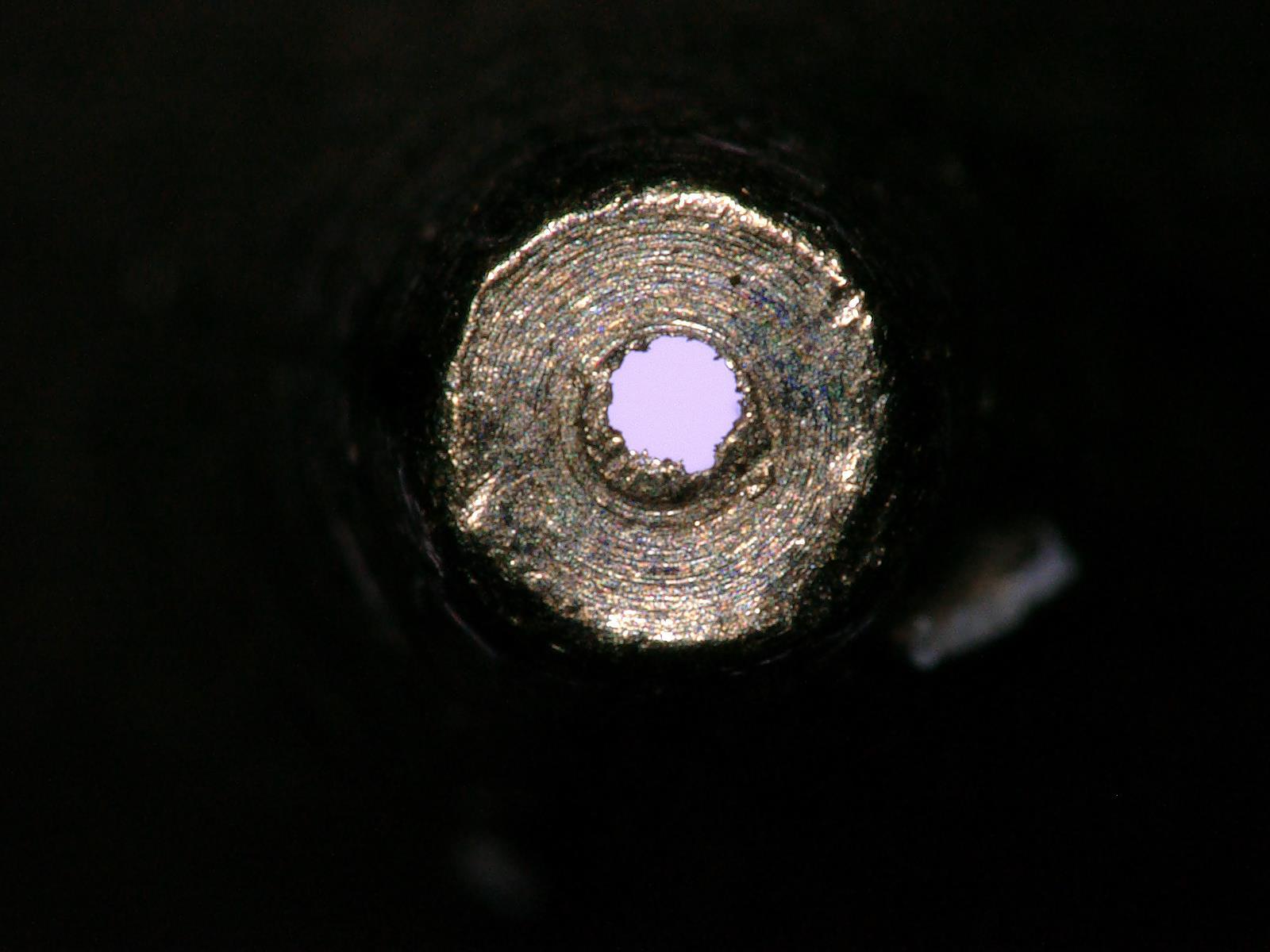

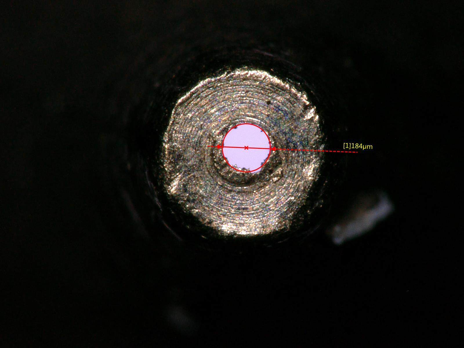

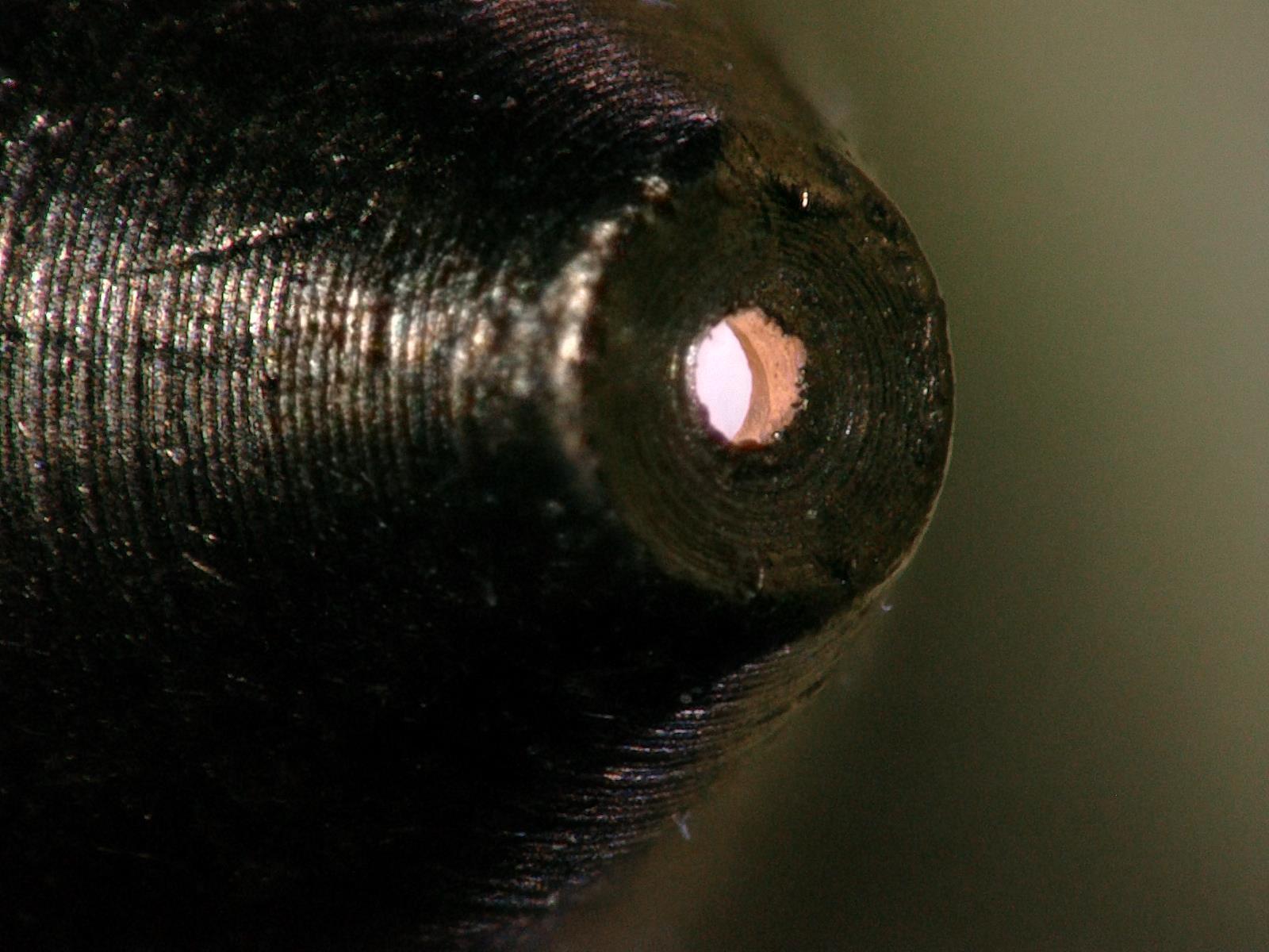

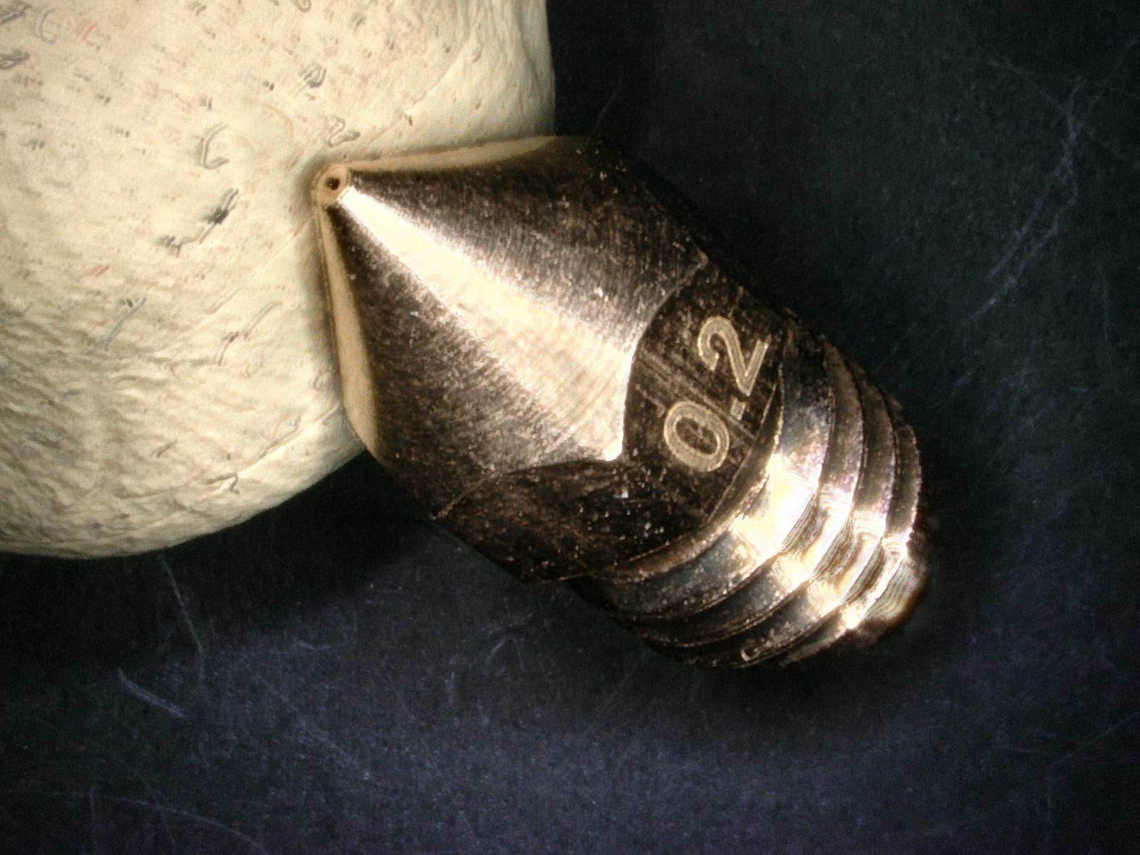

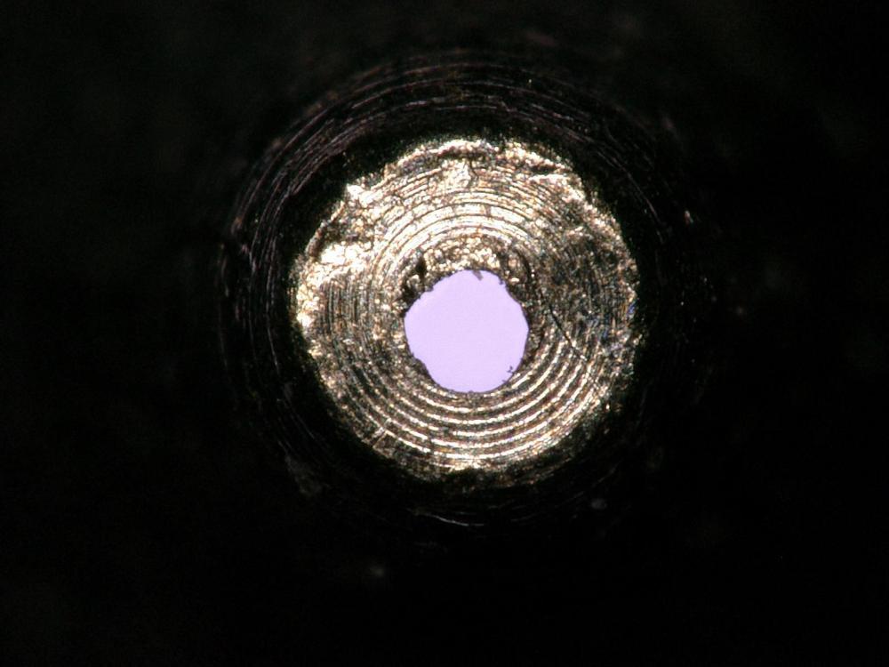

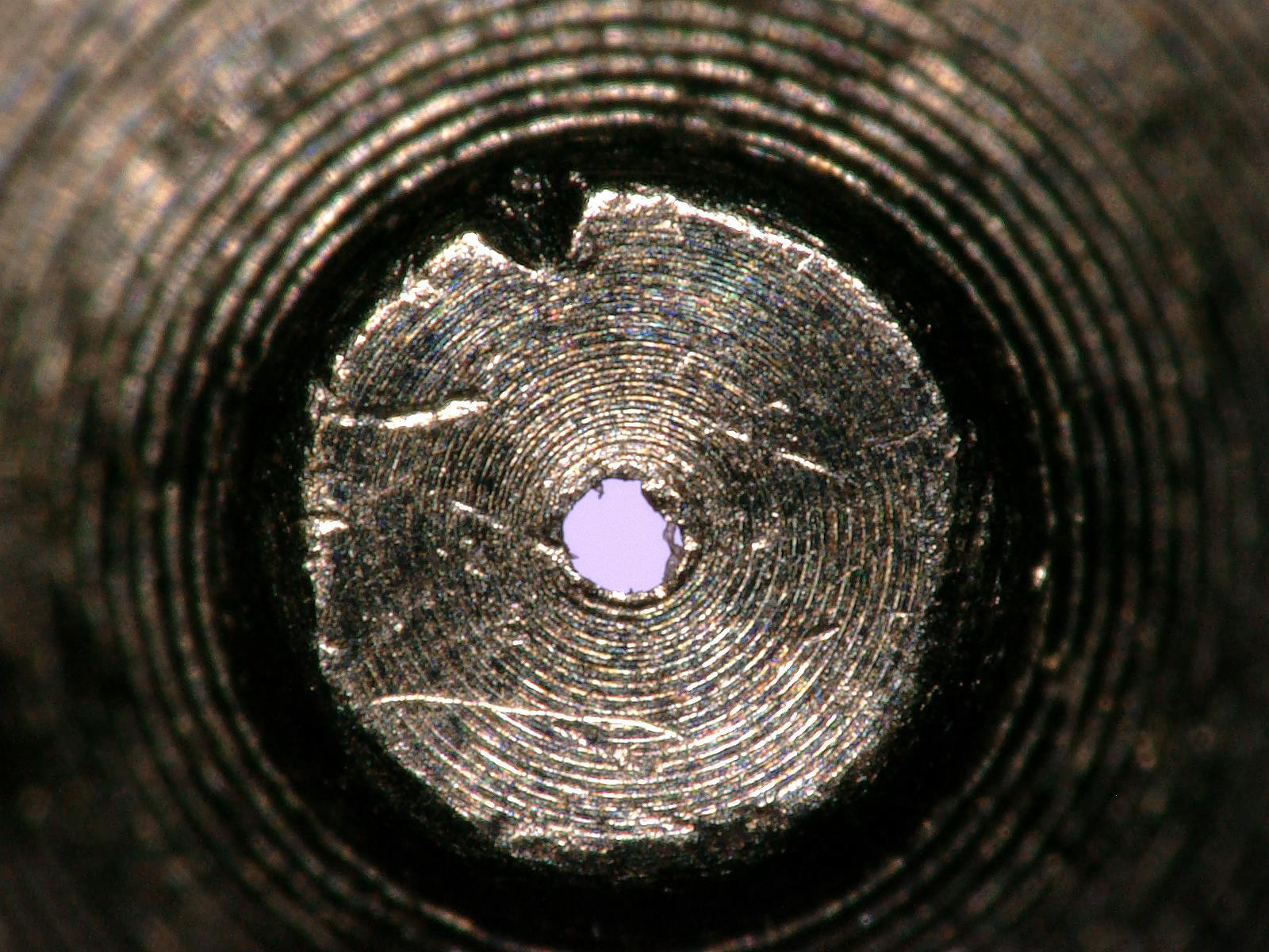

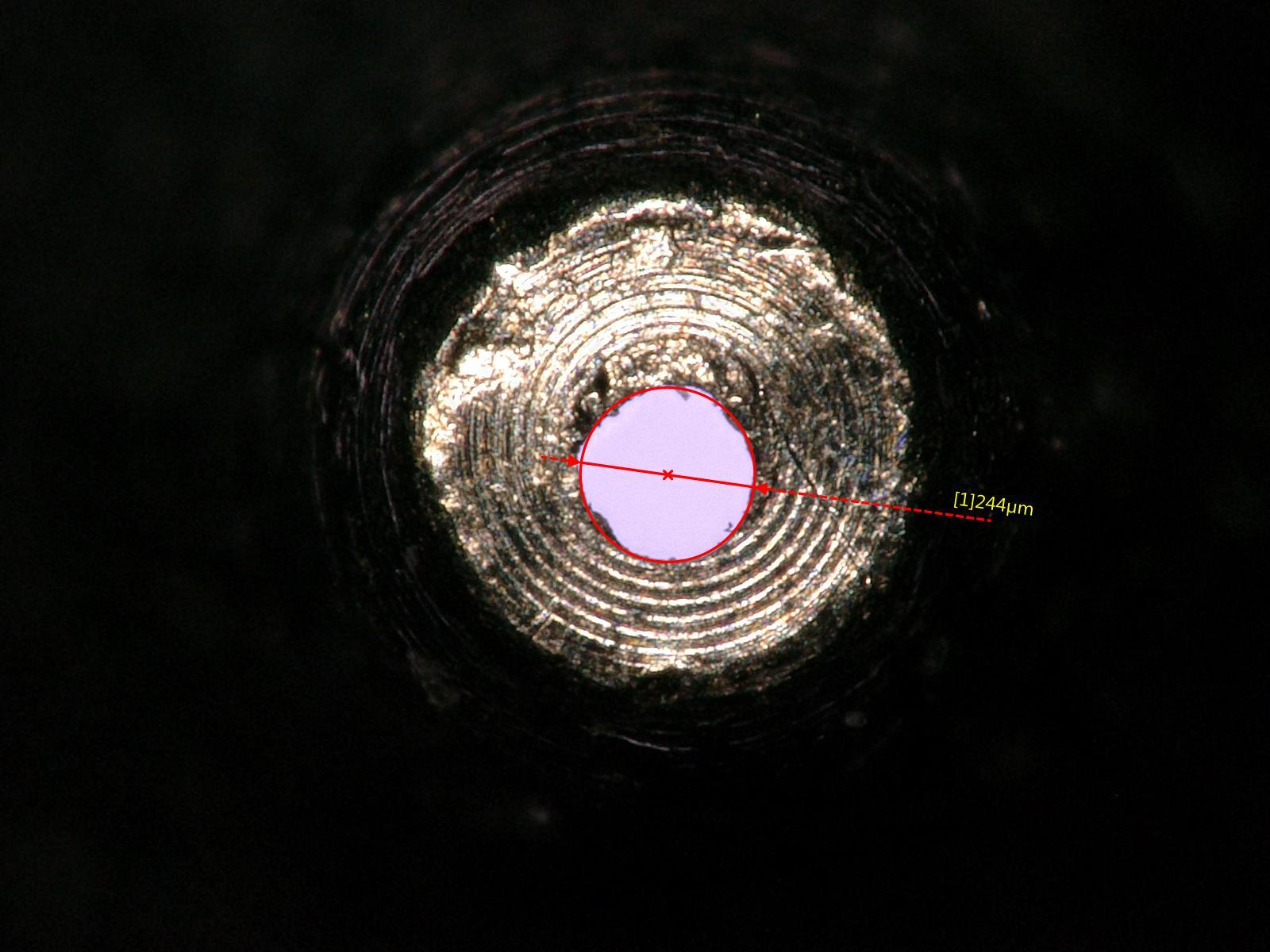

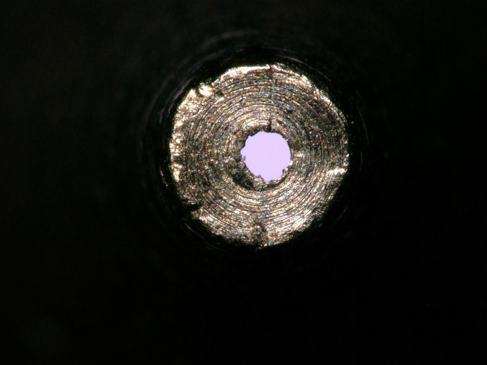

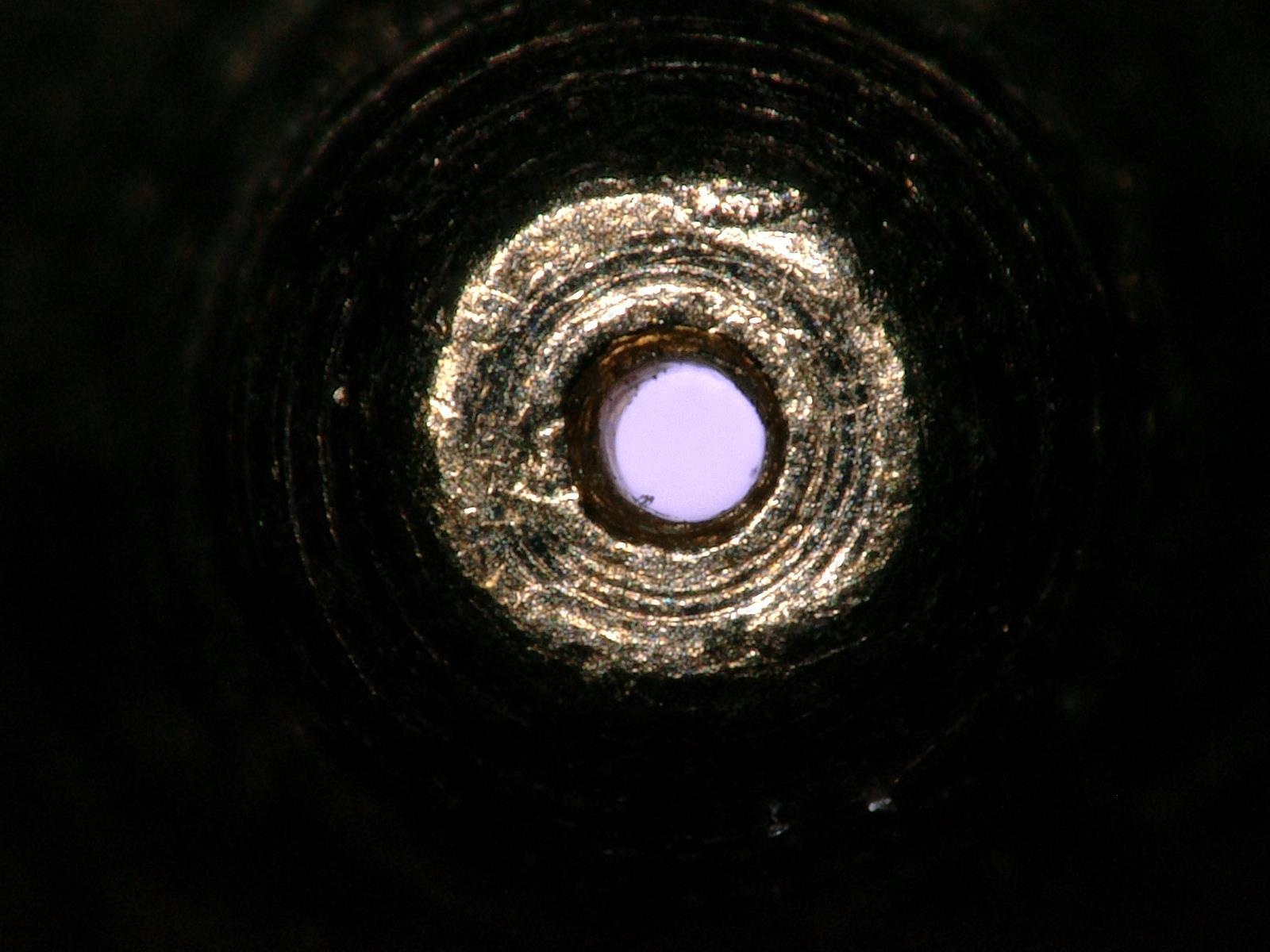

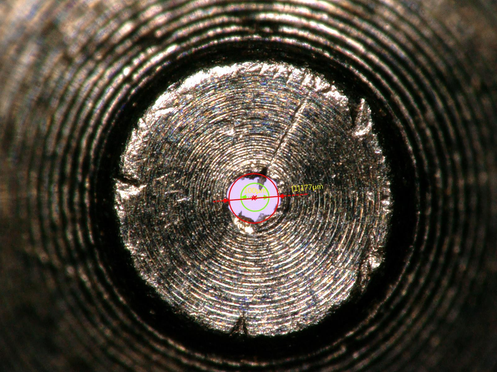

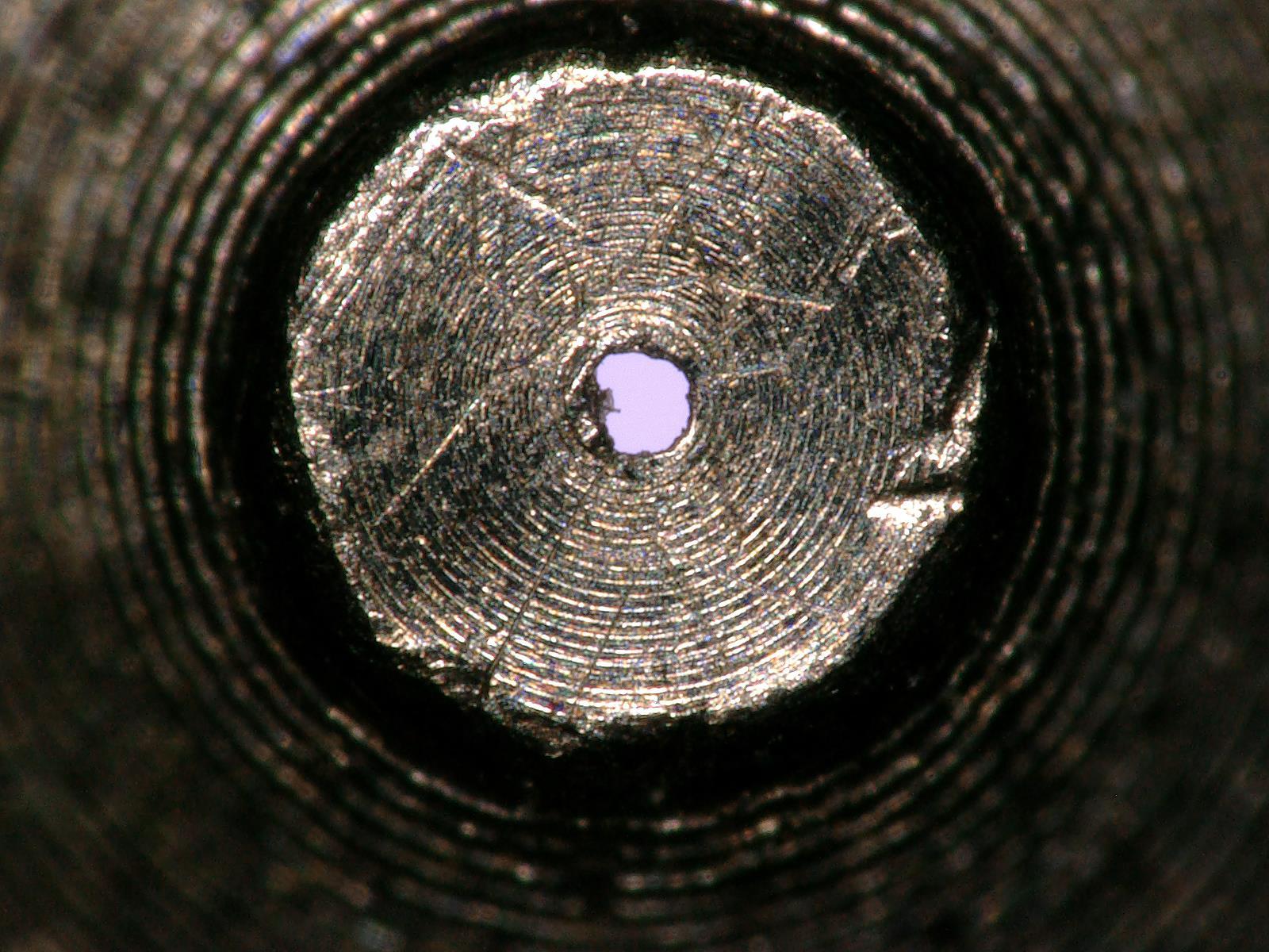

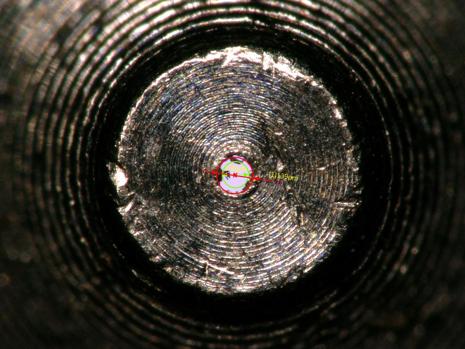

Kachidoki Posté(e) Octobre 11, 2018 Partager Posté(e) Octobre 11, 2018 Bonjour à tous, Grâce à l'aimable participation de @OUPS65 qui souhaitait tenter une expérience au nom de la science, nous allons aujourd'hui observer de près deux types de buses en provenance de chine. Une buse de 0.2mm et une buse de 0.1mm. Ce n'est pas deux, mais huit buses que m'a fait parvenir @OUPS65 : 2x 0.1mm et 2x 0.2mm en état d'usine ainsi que 2x 0.1mm et 2x 0.2mm en ayant repassé un foret de même taille. Commençons par observer l'aspect général : Rien à dire, c'est du classique, ça parait même assez propre, on pourrait presque les qualifier de bonne qualité quand on les a en mains comme ça. Cependant sur les 0.1, à l'intérieur j'ai noté pas mal de résidus noirs (oublié de faire la photo, quelle nouille), et ceci sur les 4 échantillons. On peut voir aussi que la semelle (le bout plat du nez de la buse) est plus large sur les 0.1 que les 0.2, mais ce n'est pas le même type de buse. Pour la mise en forme du post, je vais placer côte à côte les photos des buses avec et sans mesure, afin de bien voir les bords des trous (vous comprendrez vite pourquoi), et je vais grouper les deux échantillons de chaque groupe l'un au dessus de l'autre. Première série de clichés, les buses de 0.2mm d'usine : Bon je vous ai normalement habitué à ça : c'est pas centré, c'est pas rond, c'est très laid, et en plus, ça fait pas vraiment 200µm... Deuxième série, les buses de 0.1mm d'usine : Pire ici, ce n'est même pas répétable d'un échantillon à l'autre, pour ceux dont la vue baisse, il est marqué 177µm et 139µm au lieu des 100µm annoncés. Procédons maintenant aux mêmes observations, mais cette fois-ci avec les jeux de buses ayant "subit" le passage d'un foret. Les buses de 0.2mm après foret : Pour le premier échantillon, je soupçonne @OUPS65 d'avoir utilisé un foret trop gros (0.3mm ?) pour commencer, en tout cas cet avant trou est très rond et centré, coup de chance ? Hormis ce petit débordement, on pourrait dire que le trou de 200µm est pas mal, mais c'était assez compliqué de choisir le point de mesure à cause de l'incertitude à gauche du trou (car il n'est pas droit). Pour le deuxième échantillon, pas de chance, le trou de 244µm est un peu plus gros que prévu, si on se réfère aux échantillons d'usine, le trou d'origine devait faire dans les 180µm. Ça serait intéressant que @OUPS65 nous détaille sa façon de procéder, rien que les photos d'un foret de 0.1mm et 0.2mm devraient être impressionnantes. Les buses de 0.1mm après foret : Bon ici de toute façon, il y avait peut de chance de voir une amélioration sur les deux échantillons après passage du foret, car déjà sur les échantillons d'usine, les trous étaient trop gros. J'ajoute encore deux clichés, suite à mes observations de l'intérieur en loupe binoculaire, j'ai remarqué quelque chose d'étrange au fond du perçage, après la zone conique, vu ici depuis l'extérieur : A gauche, on voit qu'il y a un peu de matière, un peu d'épaisseur dans laquelle le perçage à été effectué. Mais alors à droite (buses de 100µm)... La paroi doit faire quelques dizaines de microns tout au plus, je suis persuadé qu'à la première mise en pression de l'extrudeur, le plastique va venir éclater les bords du perçage comme un artichaut ! Et dernière observation, on peut voir que la plupart des buses sont scarifiées au niveau de la semelle, ça n'améliore pas leur piètre qualité. Je tiens à remercier encore une fois @OUPS65 pour ce moment de partage toujours très enrichissant pour la communauté. A vos commentaires. 1 3 Lien vers le commentaire Partager sur d’autres sites More sharing options...

Kachidoki Posté(e) Octobre 12, 2018 Auteur Partager Posté(e) Octobre 12, 2018 @rmlc460 non je ne dirais pas ça, les autres buses que j'ai mesuré, hors chinoises à bas coût, respectaient bien leur diamètre de perçage. Tu peux aller vérifier les topics sur les NiTro, les P3-d et bien sûr, les E3D originales. Comme le souligne @OUPS65 toutes ne proposent pas des petits diamètres. D'ailleurs à ma connaissance, dans les gammes de qualité il me semble que c'est justement E3D qui fabrique les plus petites avec son "experimental nozzle" en 0.15mm. @OUPS65, je viens d'aller voir la page du blog E3D dont tu parles, il y a de quoi faire peur sur les précautions d'utilisation d'une telle buse ! Même le PLA n'est pas utilisable avec car pas assez fluide, on est vraiment aux limites absolues de la techno FDM. J'aurais quand même du mal à conseiller une telle buse étant donné les contraintes. Si tu souhaites vraiment tenter l'aventure, je t'invite à en rediscuter en MP. Lien vers le commentaire Partager sur d’autres sites More sharing options...

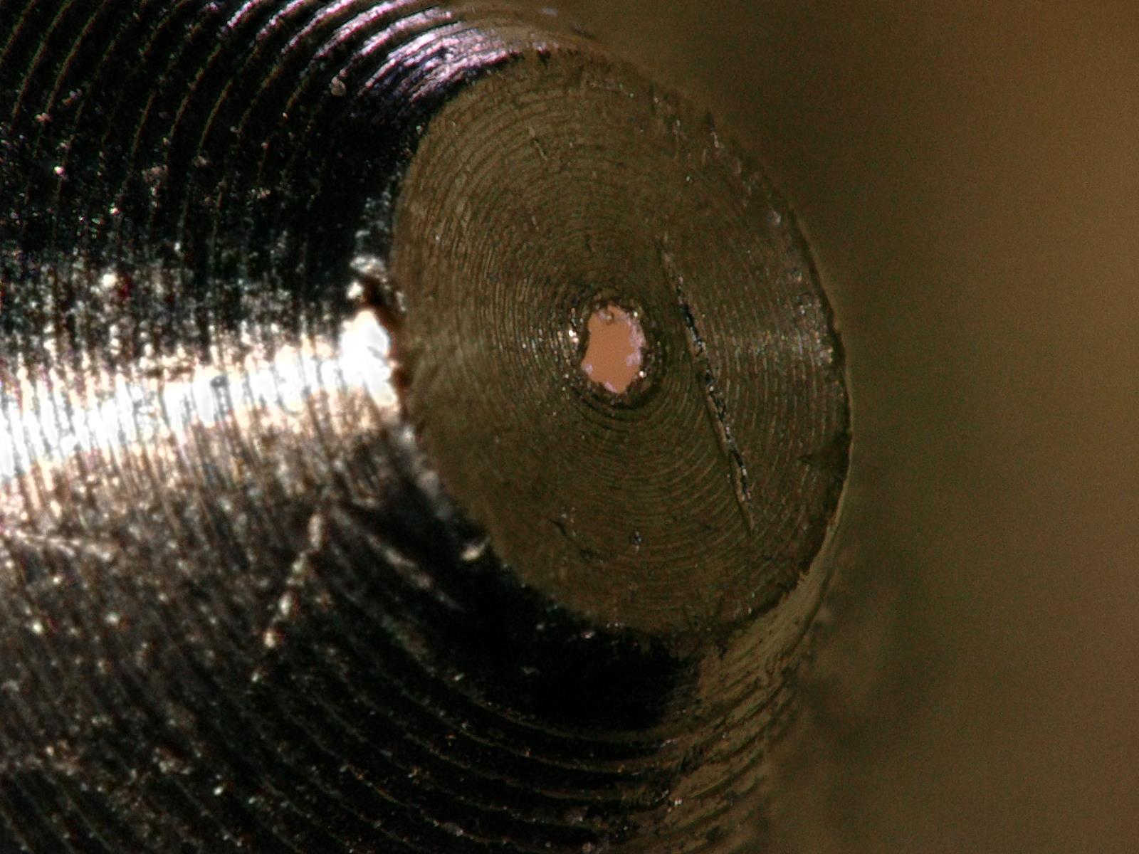

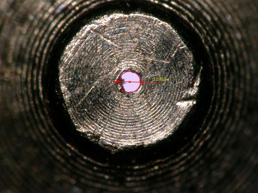

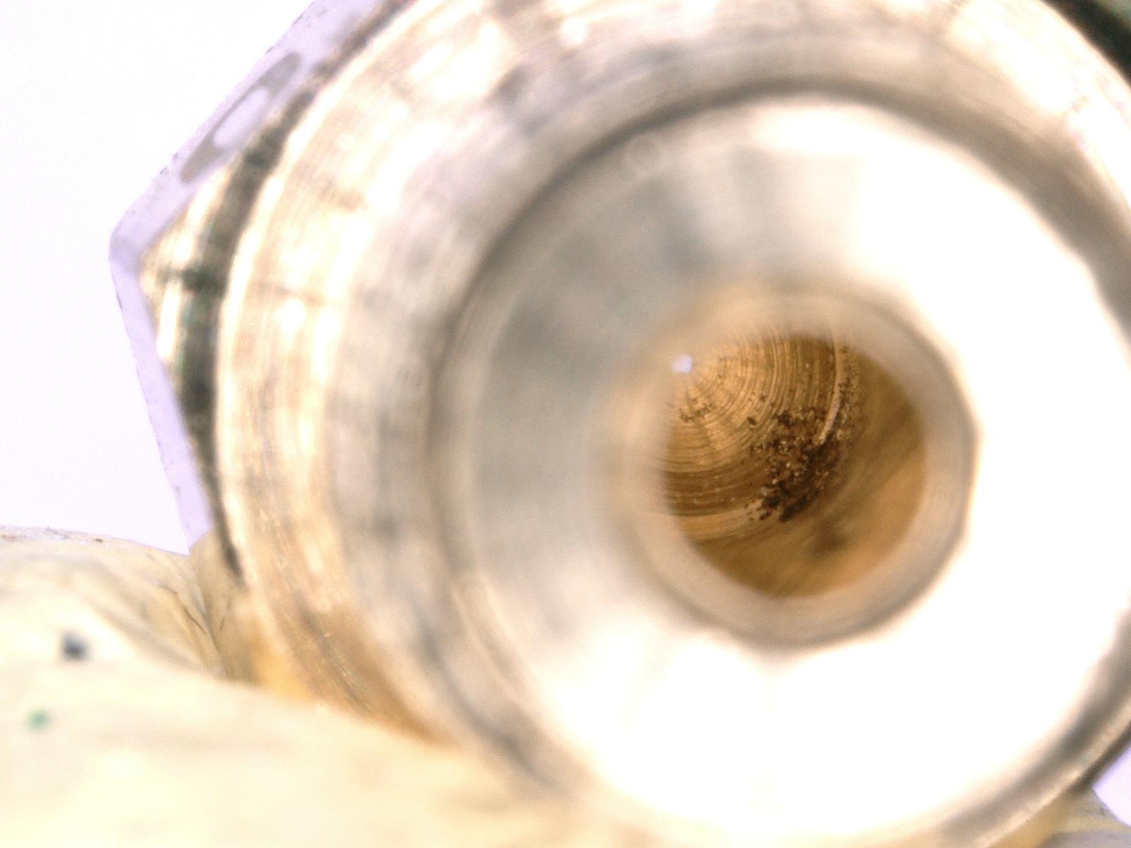

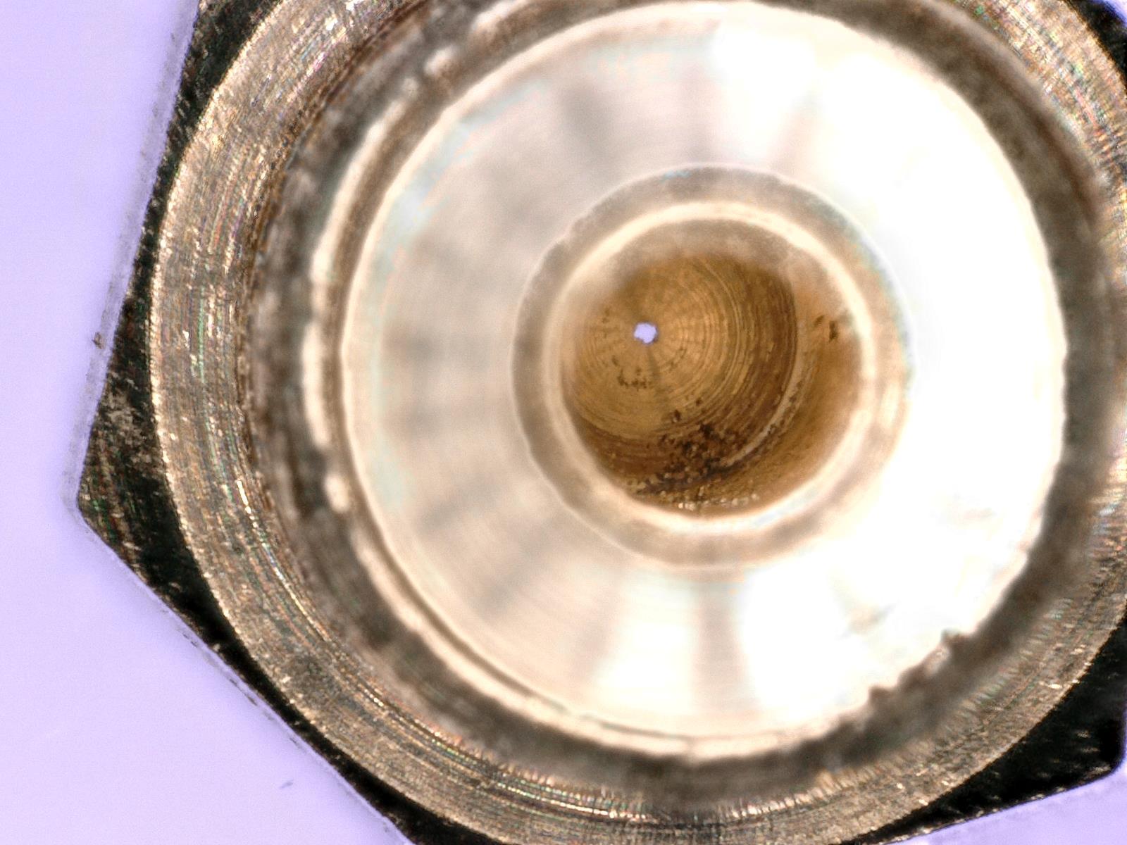

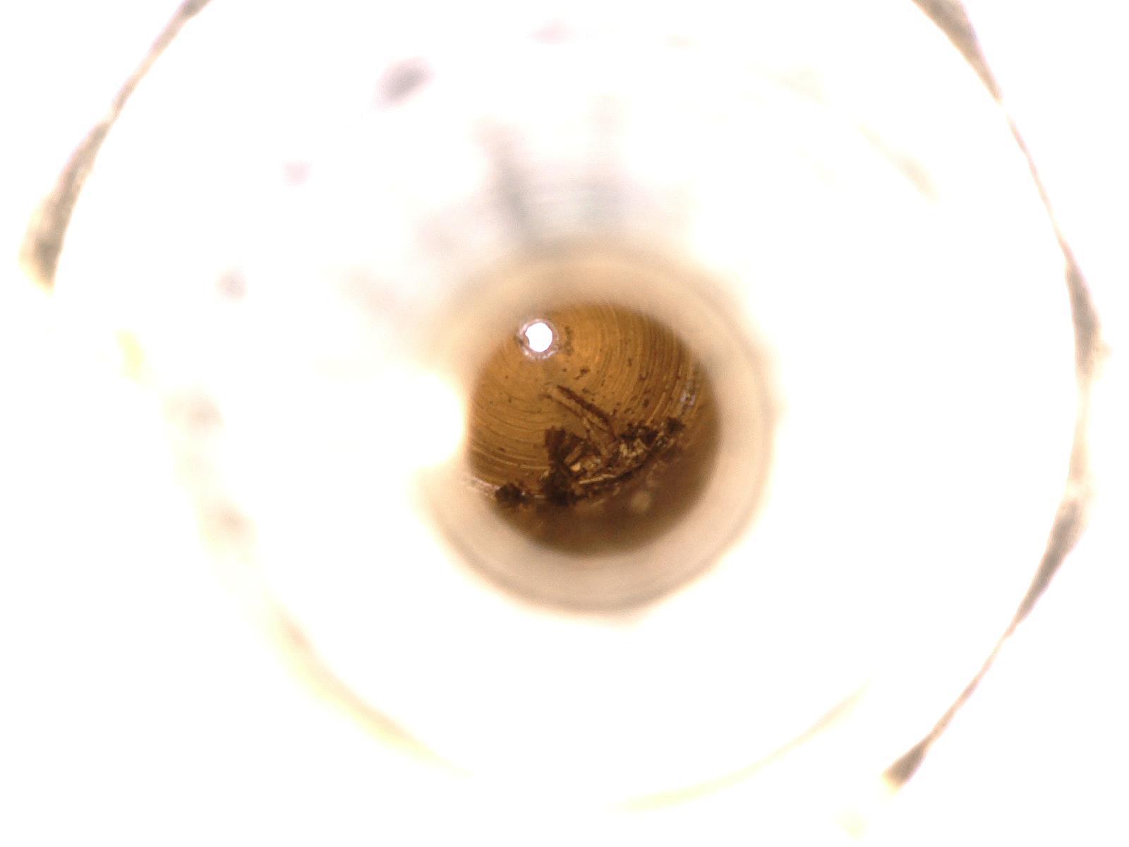

Kachidoki Posté(e) Octobre 15, 2018 Auteur Partager Posté(e) Octobre 15, 2018 J'ajoute 2 - 3 photos de l'intérieur, ça vaut quand même le coup d’œil. Ici ce qui me choque, ce n'est pas l'intérieur lui-même, mais là non horizontalité de la pointe de la buse, qui ne se tient pas droite du coup. Les photos suivante, la buse est inclinée intentionnellement. Les résidus noirs dont je parlais. Celui-là c'est le pompon, désolé de la lumière cramée, mais c'était pour bien voir l'intérieur. On peut aussi distinguer le cone du perçage qui va jusqu'au trou, pas de paroi pour garantir le diamètre sur la durée. Lien vers le commentaire Partager sur d’autres sites More sharing options...
