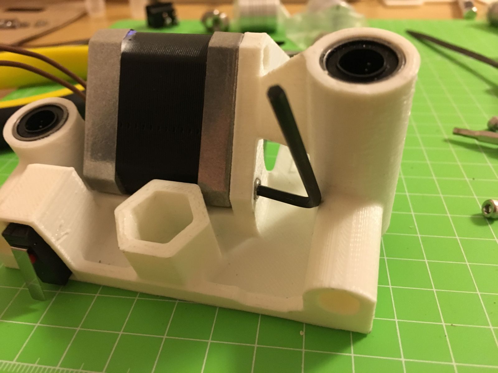

Pym Posté(e) Janvier 15, 2016 Partager Posté(e) Janvier 15, 2016 Bonsoir ! J'ai enfin attaqué le montage de ma Discovery200, mais je ne vois absolument pas comment viser cette petite dernière ? Voilà à quoi c'est sensé ressembler : Impossible de passer ni tournevis ni clé Allen. Je suis le seul à avoir rencontré ce souci ou quelqu'un aurait une solution ? Merci ! Lien vers le commentaire Partager sur d’autres sites More sharing options...
Skanif Posté(e) Janvier 15, 2016 Partager Posté(e) Janvier 15, 2016 Ho non tu n'es pas le seul, c'est la fameuse 3eme vis. Pour la visser certain coupe leur clé allen pour que ça passe, moi j'ai réussi avec un petit tournevis plat. D'autres ne la mette carrément pas (pas conseillé). ++ Lien vers le commentaire Partager sur d’autres sites More sharing options...
Huggy Posté(e) Janvier 15, 2016 Partager Posté(e) Janvier 15, 2016 Moi aussi, avec un tournevis plat Lien vers le commentaire Partager sur d’autres sites More sharing options...
OlivierG Posté(e) Janvier 15, 2016 Partager Posté(e) Janvier 15, 2016 clef allen coudé ? Lien vers le commentaire Partager sur d’autres sites More sharing options...
Invité Posté(e) Janvier 15, 2016 Partager Posté(e) Janvier 15, 2016 Lien vers le commentaire Partager sur d’autres sites More sharing options...
Pym Posté(e) Janvier 15, 2016 Auteur Partager Posté(e) Janvier 15, 2016 J'ai réussi en dévissant les autres puis en la revissant en premier, en forçant légèrement sur la pièce et en poussant la vis au maximum dans le trou Par contre la vis la plus haute, pourtant bien enfoncée, tourne dans le vide... Lien vers le commentaire Partager sur d’autres sites More sharing options...
bonhommedeneige Posté(e) Janvier 15, 2016 Partager Posté(e) Janvier 15, 2016 Hello Pareil pour moi, j'ai coupé une de mes clés allen. Ca m'a bien pris 20 minutes à la scie à métaux ! Bon courage Lien vers le commentaire Partager sur d’autres sites More sharing options...
nothing_fr Posté(e) Janvier 15, 2016 Partager Posté(e) Janvier 15, 2016 (modifié) Peut être avec une clé de montage biscornu Ikea ? (pas sur que ça soit la bonne taille en même temps...) : J'attend la livraison de ma D200... je me prépare mentalement Modifié (le) Janvier 15, 2016 par nothing_fr 1 Lien vers le commentaire Partager sur d’autres sites More sharing options...
Tircown Posté(e) Janvier 16, 2016 Partager Posté(e) Janvier 16, 2016 Normalement il y a un renfoncement aligné avec la vis dans le support de roulement linéaire. On arrive à mettre une clé allen suffisamment longue légèrement en travers et pouvoir visser. Lien vers le commentaire Partager sur d’autres sites More sharing options...
azerpoiuyt Posté(e) Janvier 16, 2016 Partager Posté(e) Janvier 16, 2016 perso, j'ai utilisé une torx en biais, ça a mordu suffisamment... Lien vers le commentaire Partager sur d’autres sites More sharing options...
