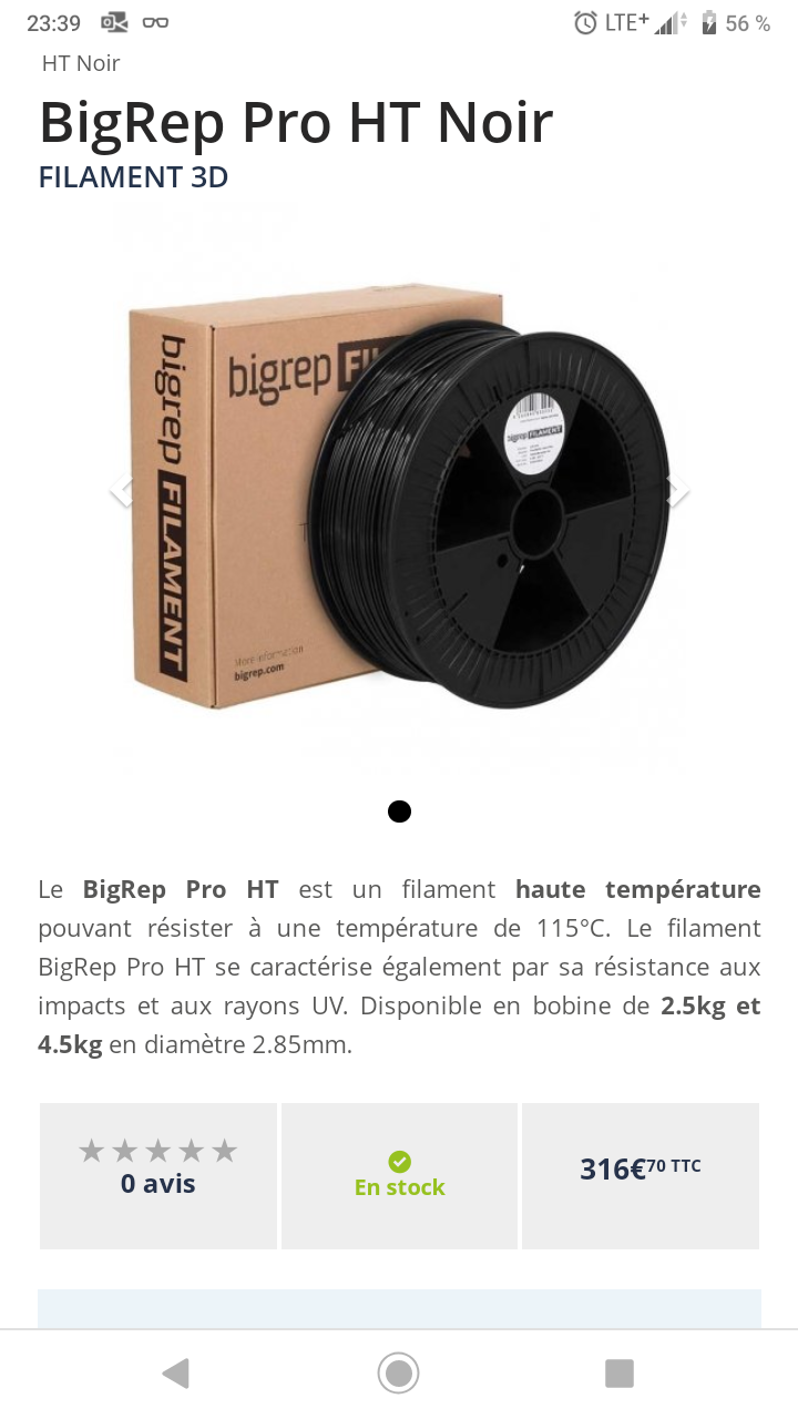

Bakatora Posté(e) Novembre 24, 2019 Partager Posté(e) Novembre 24, 2019 (modifié) La recuisson m'intéresse. Je prends toute information pratique ^^ Le jour où je décide de passer sur du PLA plus cher comme le 3d870 je réussis enfin à imprimer du petg sans cheveux -_- Je viens aussi de tomber sur un PLA (je crois car ça s'imprime entre 190 et 220) qui resiste à 110° sans évoquer la cuisson.. Mais bonjour le prix lol Modifié (le) Novembre 24, 2019 par Bakatora Lien vers le commentaire Partager sur d’autres sites More sharing options...
